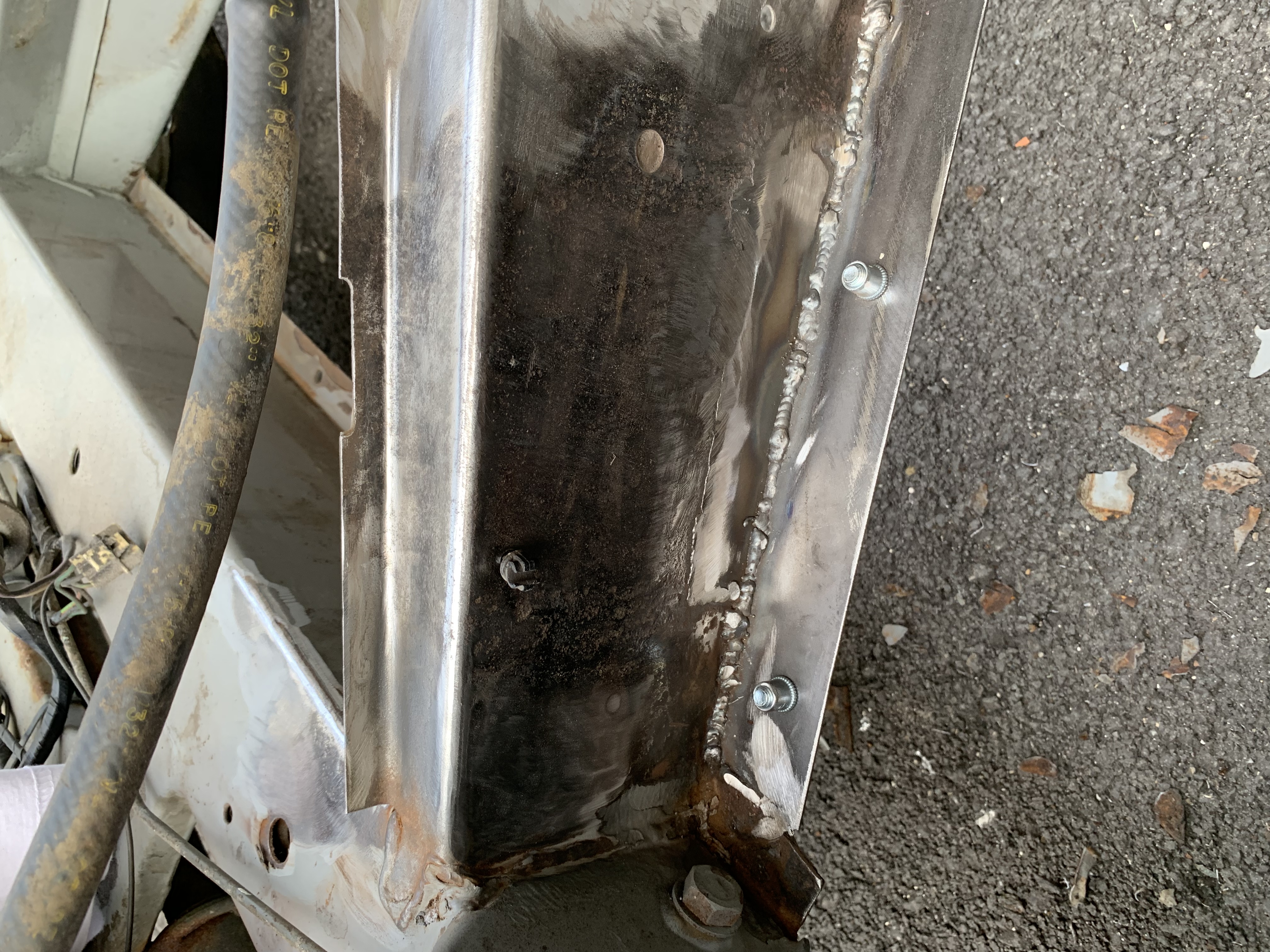

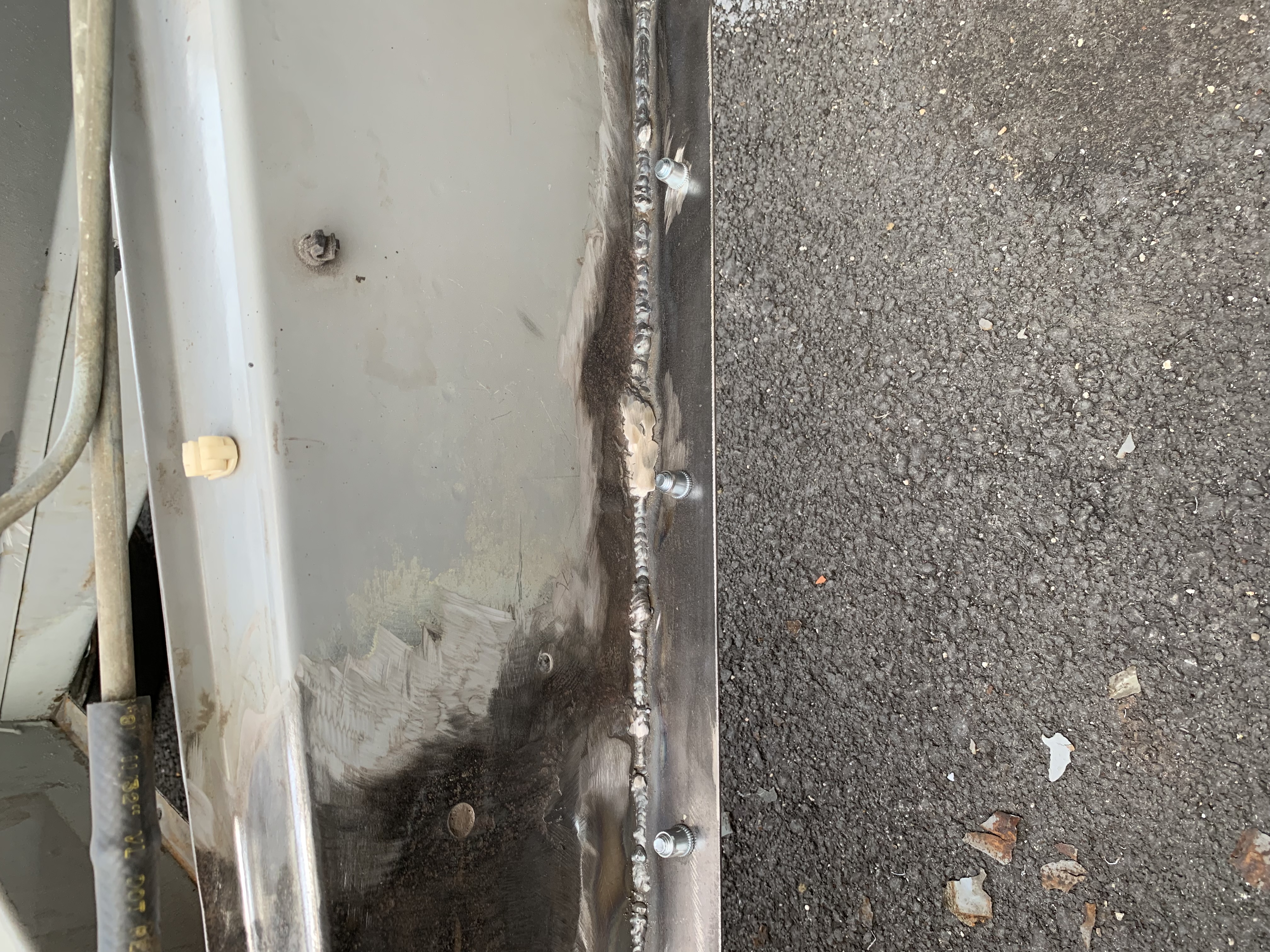

Cet après-midi j’ai discuté avec un pote ferronnier et il va me découper et me re souder une plaque avec des boulons pour la fixation de la plaque triangle du réservoir.

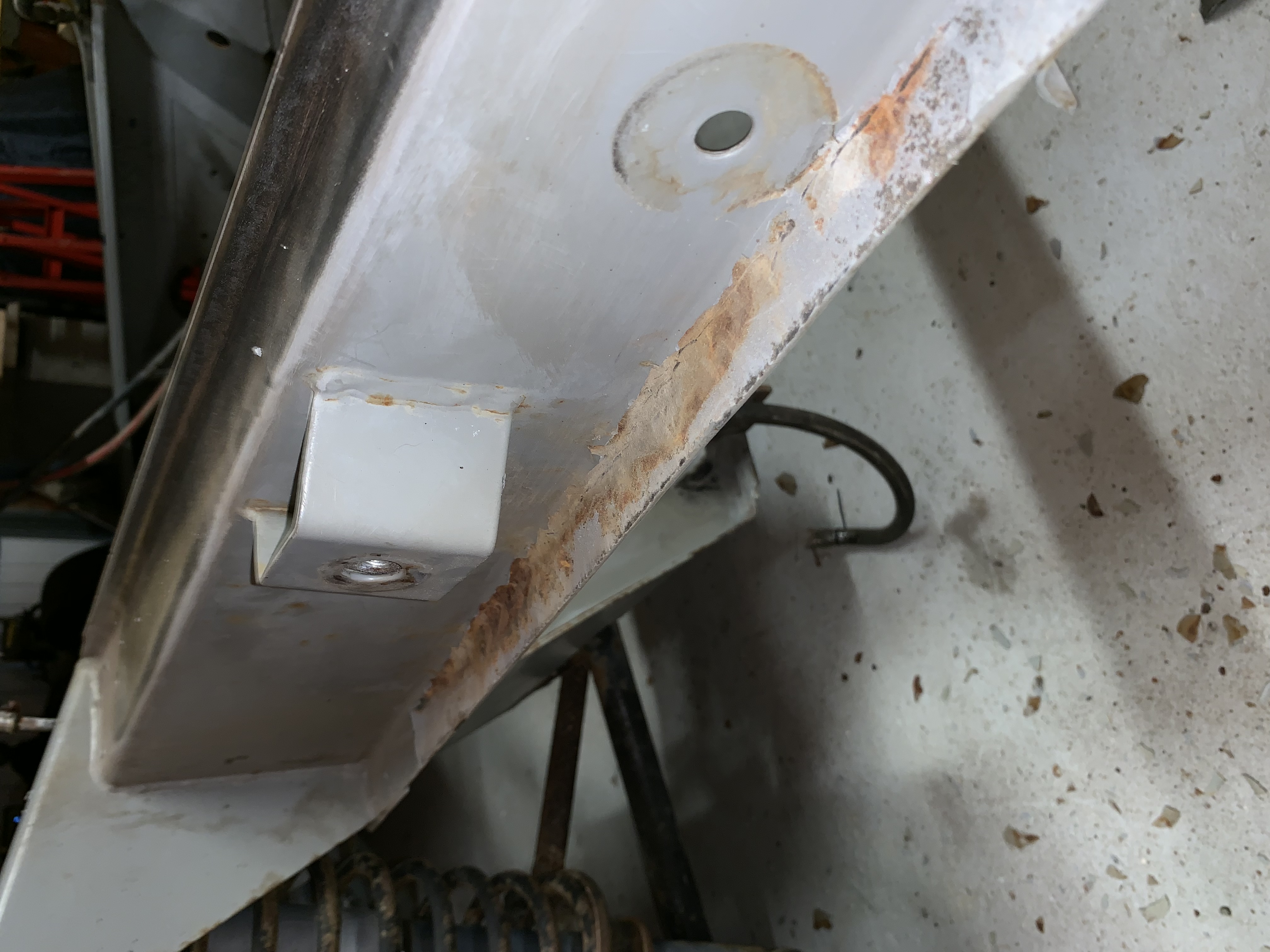

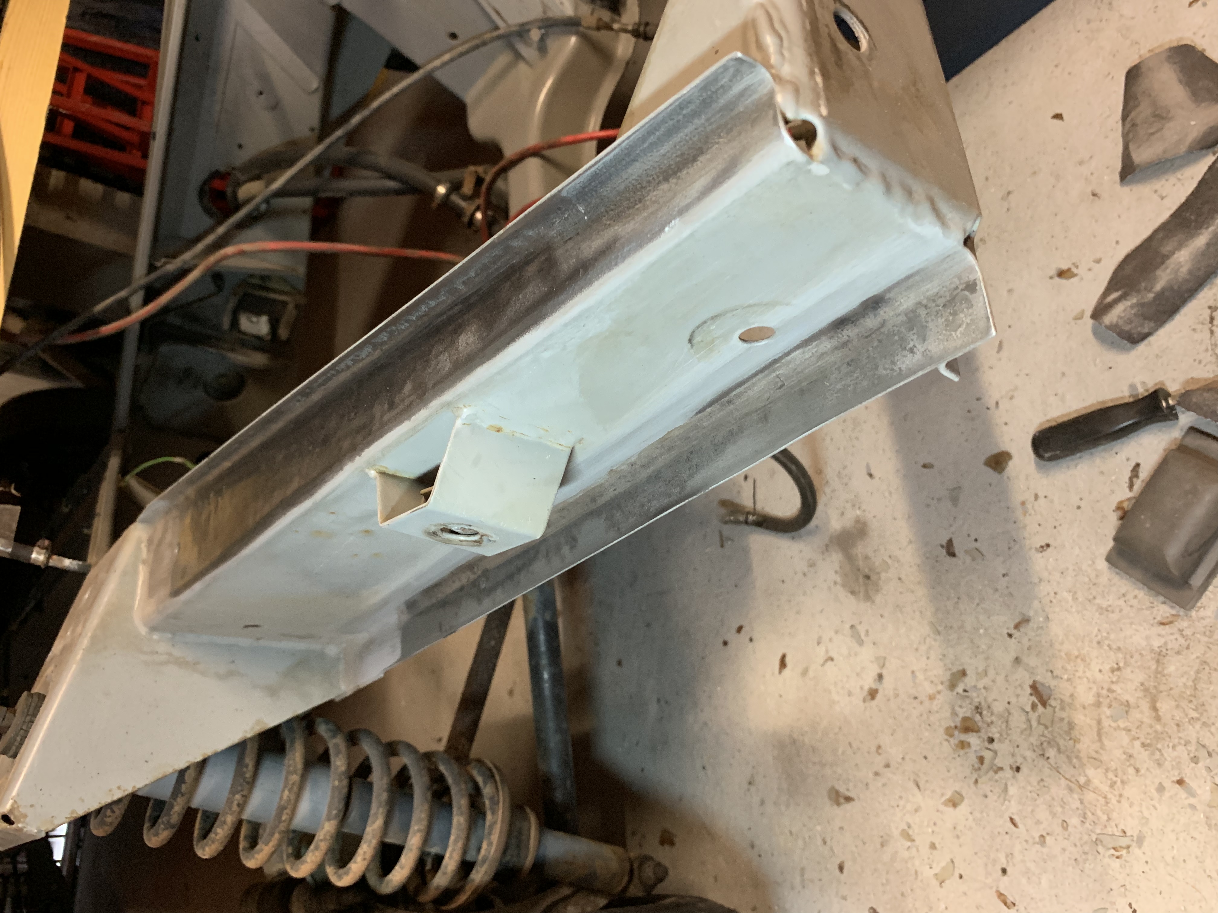

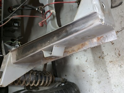

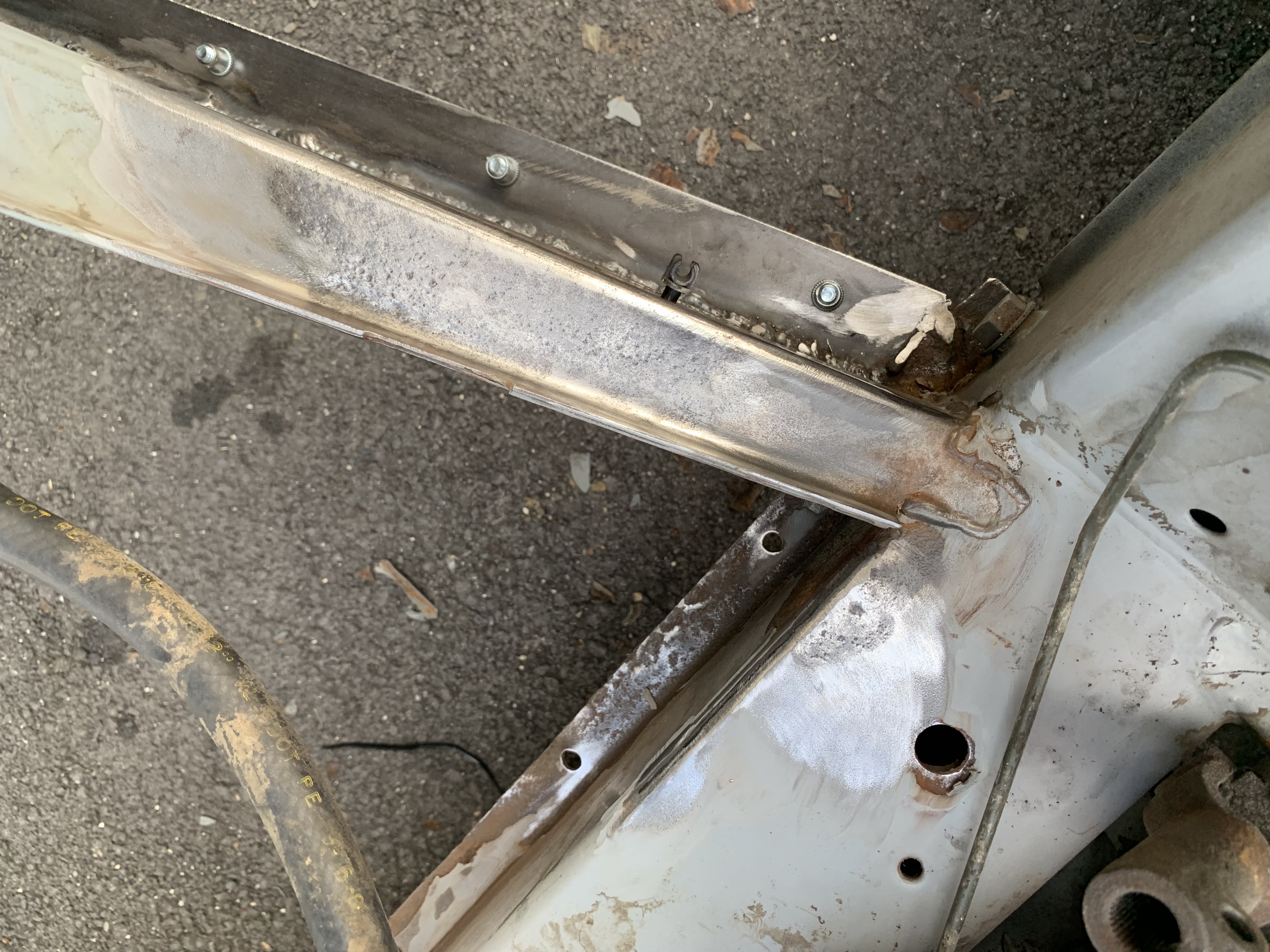

Mon pote m’a soudé le support de la plaque réservoir et m’a fait une rustine sur le côté également. La soudure n’est pas magnifique mais elle est faite au mig et je n’ai aucun doute sur la solidité.

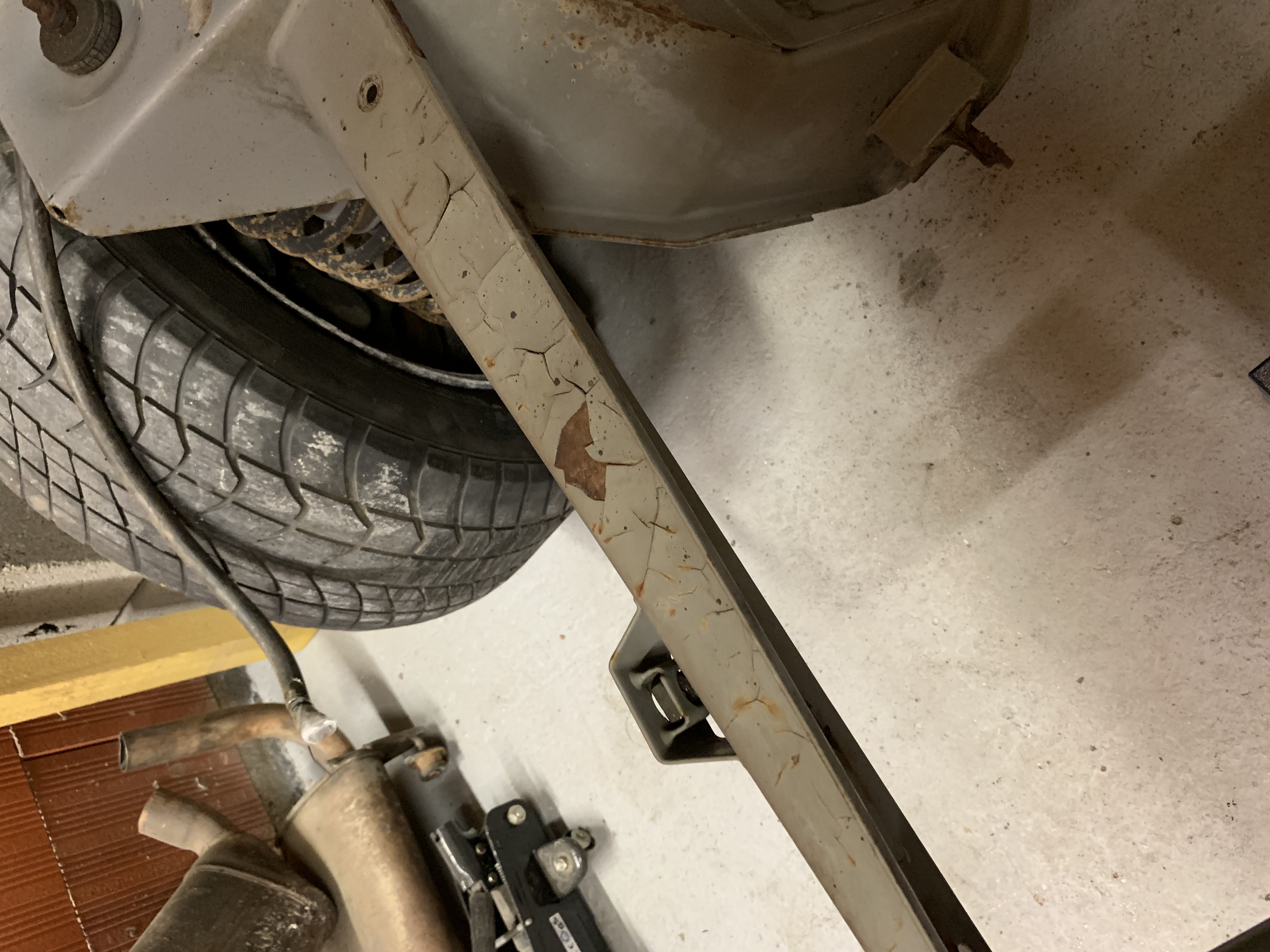

Je suis actuellement entrain de poncer la zone avant traitement, tout ça avec une disqueuse et brosse métallique.
Hallucinant comment l’epoxy ressemble à du chewing-gum avec le liquide et frein qu’il a reçu dessus.
Même après 20 ans de stockage, il est tout mou!
Et quand on gratte, dessous la rouille commence.

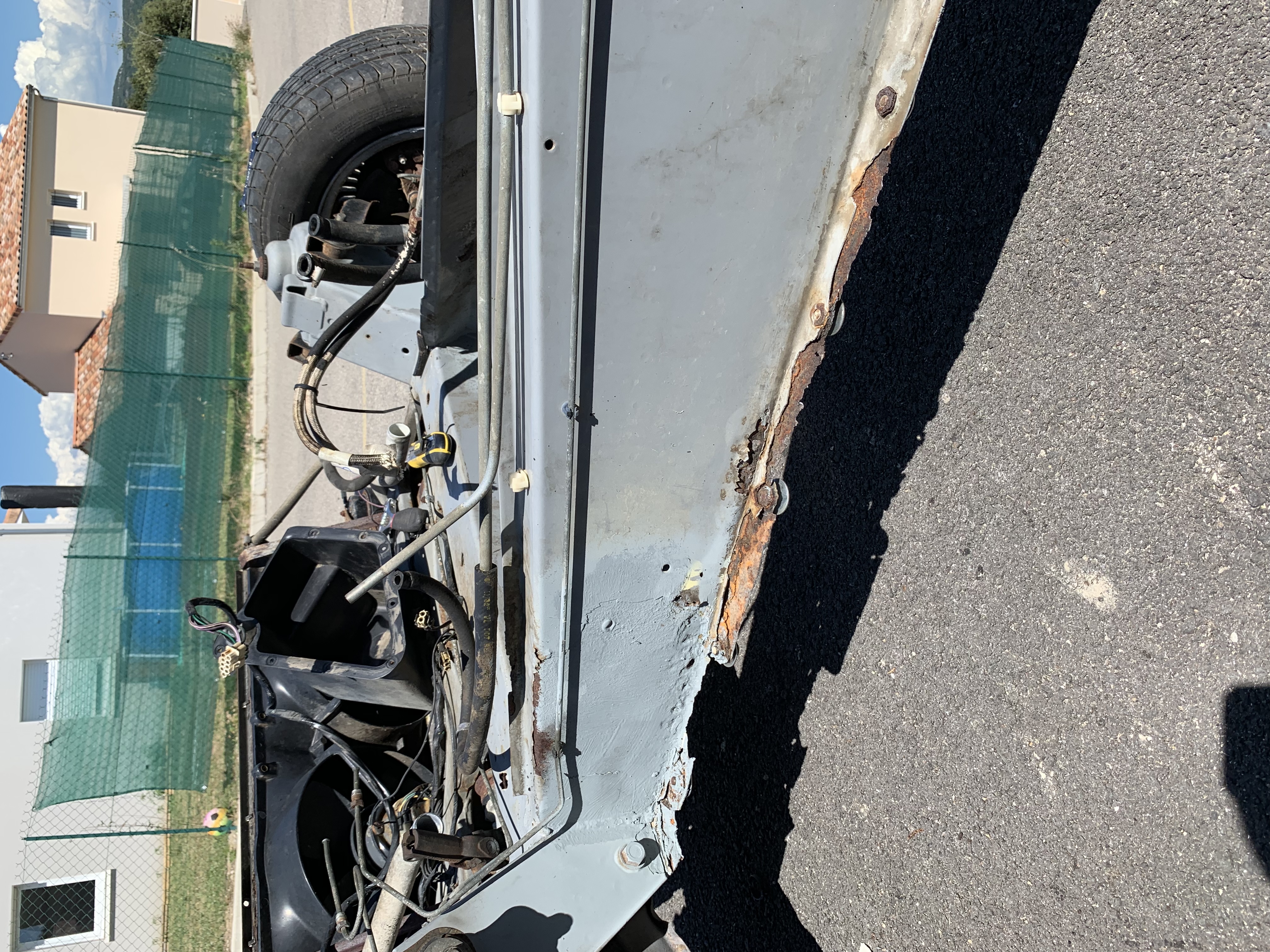

Il s’agit seulement de rouille de surface mais je ponce l’epoxy jusqu’à atteindre de l’epoxy dur et de la tôle saine.
Et mine de rien ça fait de la surface à poncer.
Je préfère gratter plus et avoir plus à peindre mais au moins je n’aurai pas à decoquer plus tard. Et bon, même si la teinte n’est pas identique à 100%, c’est sous la voiture!
Pour la suite, je pensais traiter au Ferose ou Frameto (un conseil sur celui à privilégier?) et puis Hammerite gris nuage.
Le ferose n’est peut être pas nécessaire mais j’ai peur que la rouille reprenne sous l’hammerite.
Il me semble que l’hammerite peut s’appliquer sur rouille mais ne traite pas celle déjà présente pour autant.

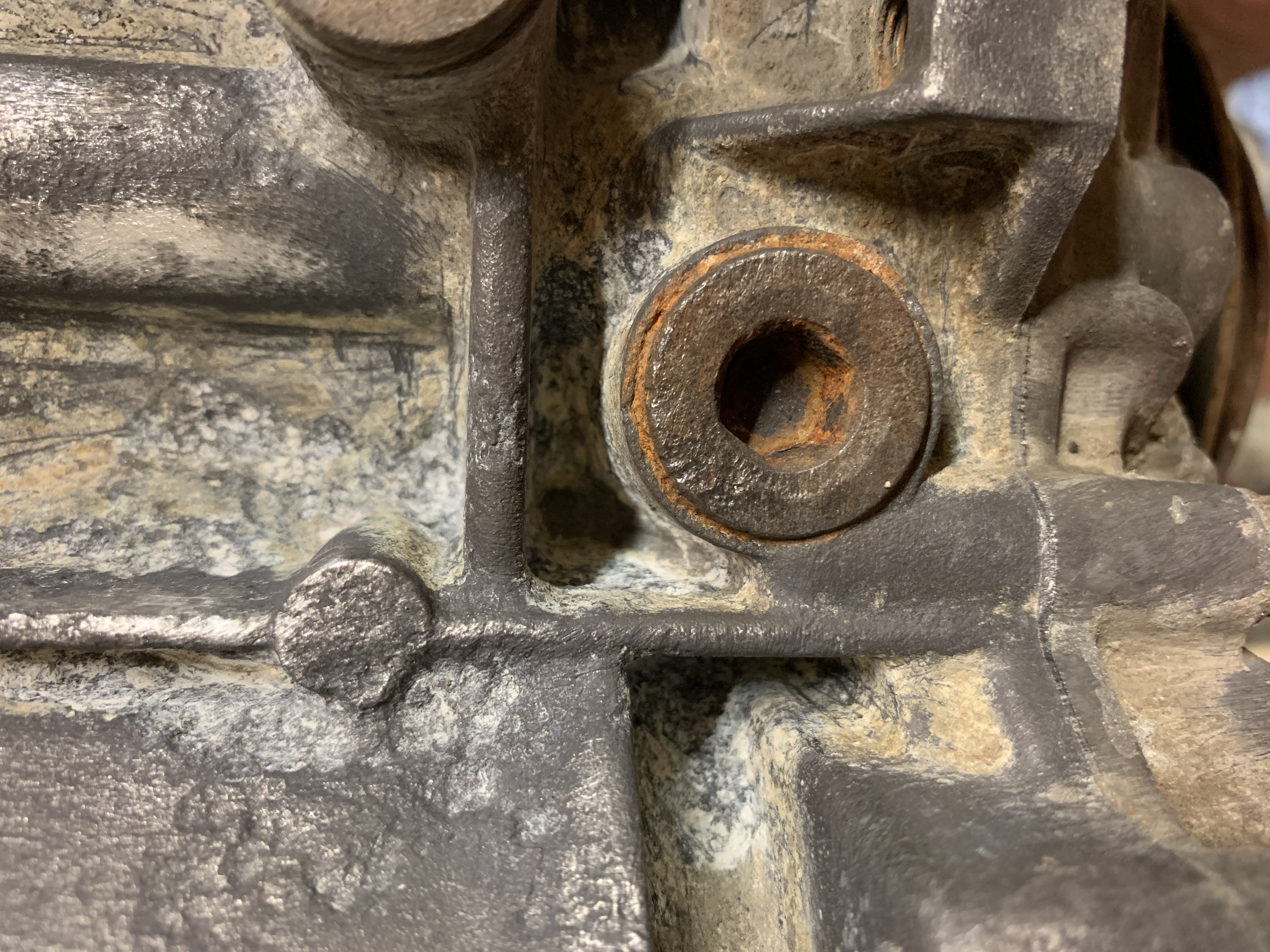

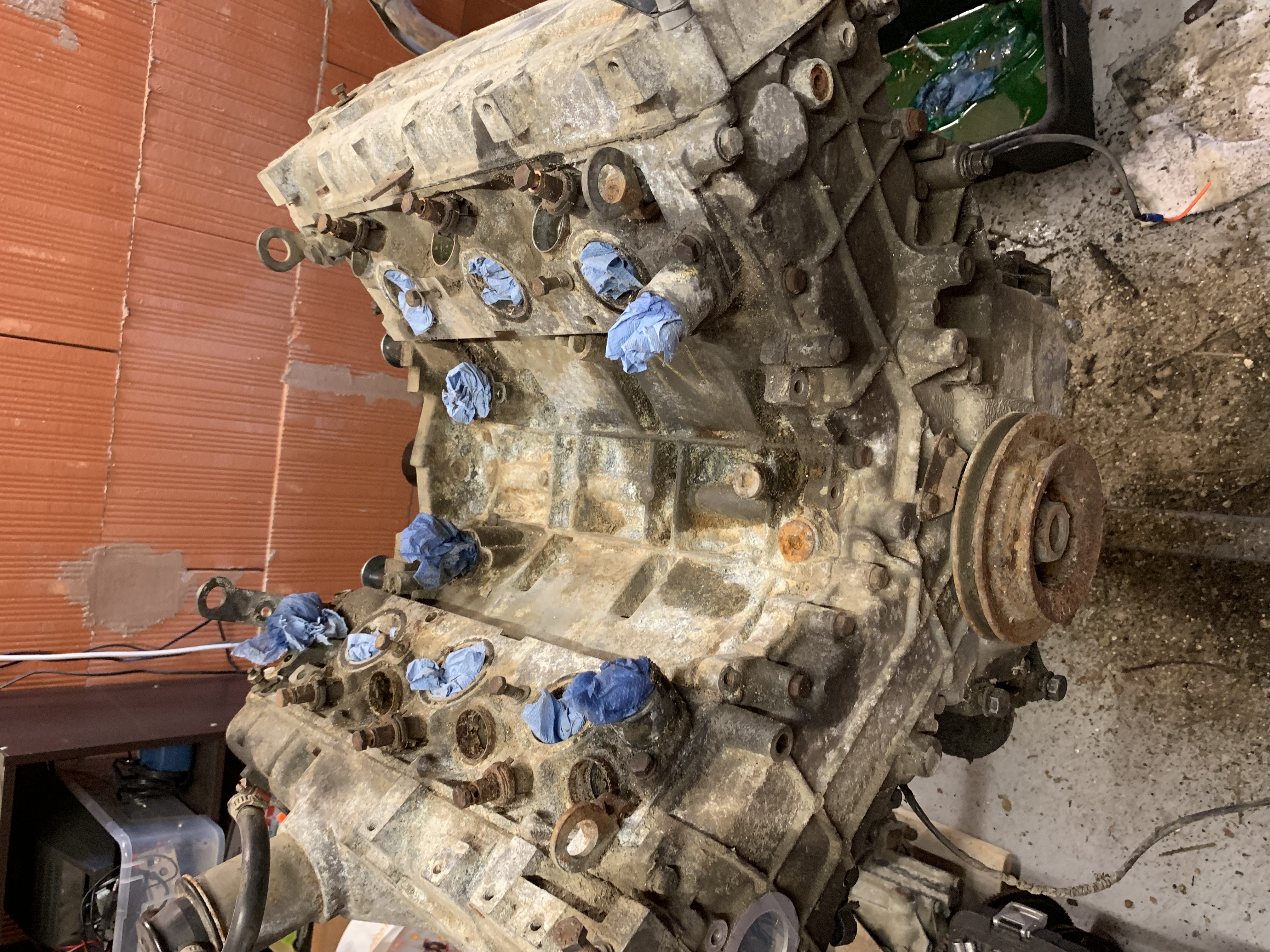

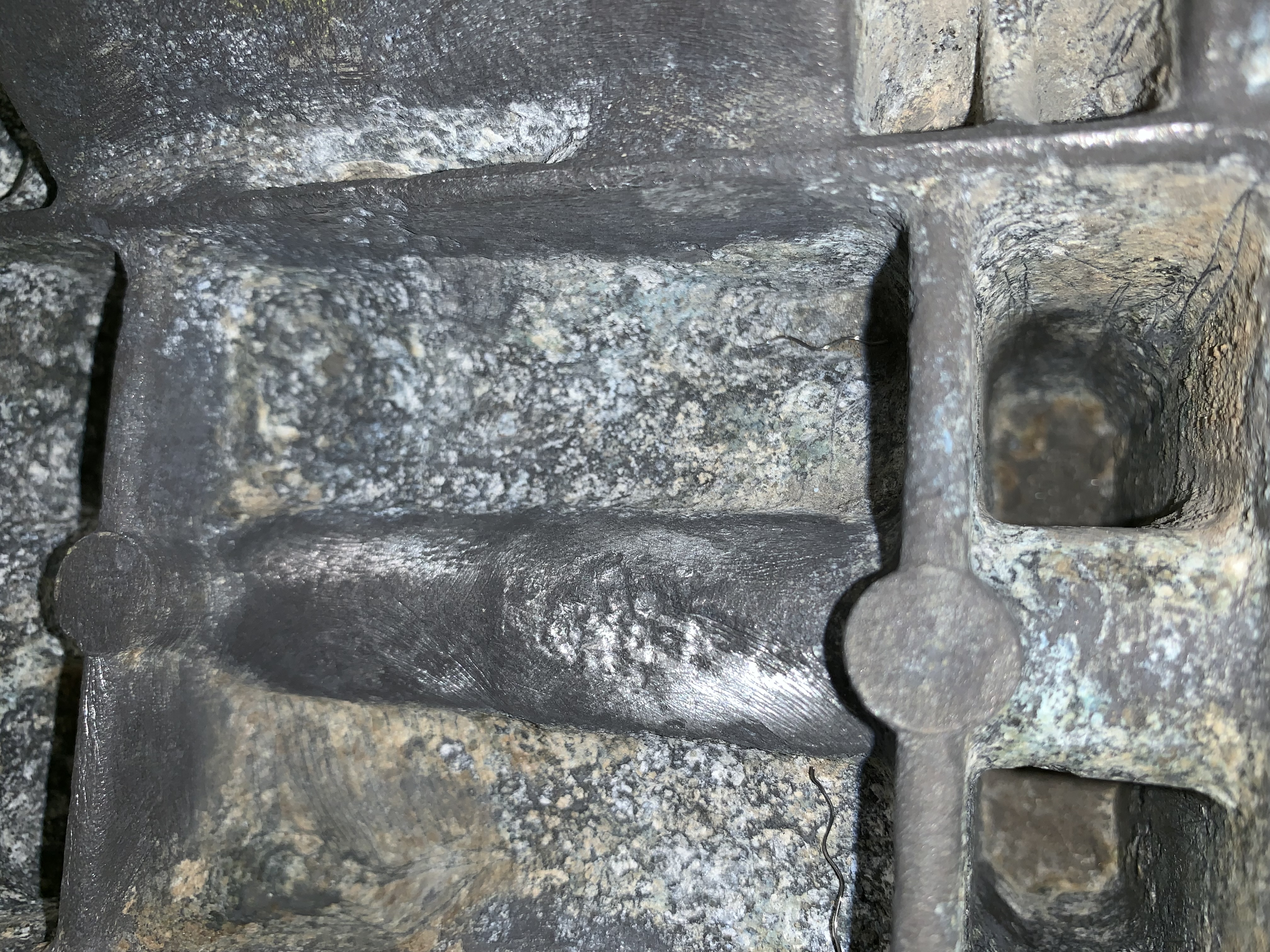

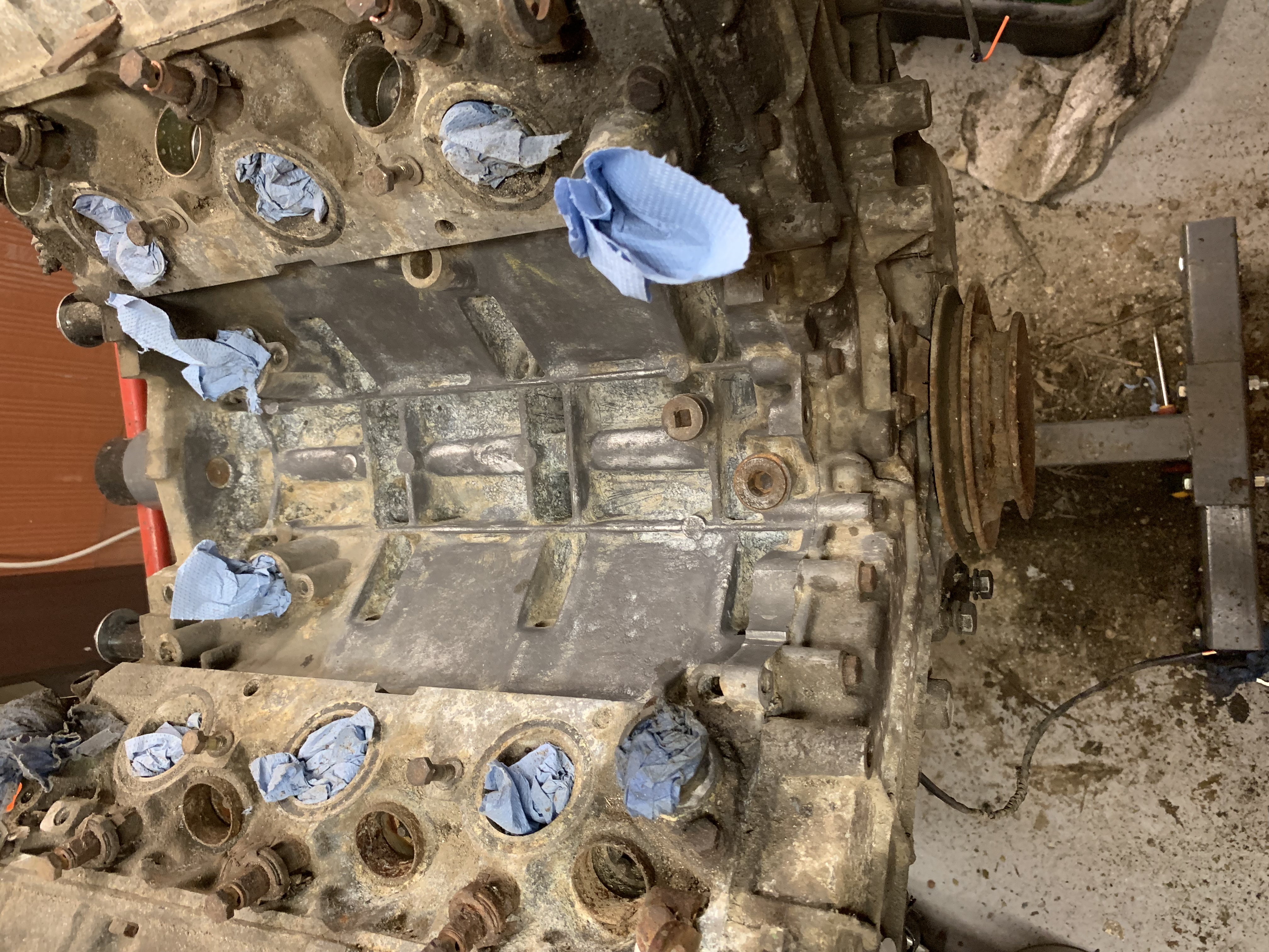

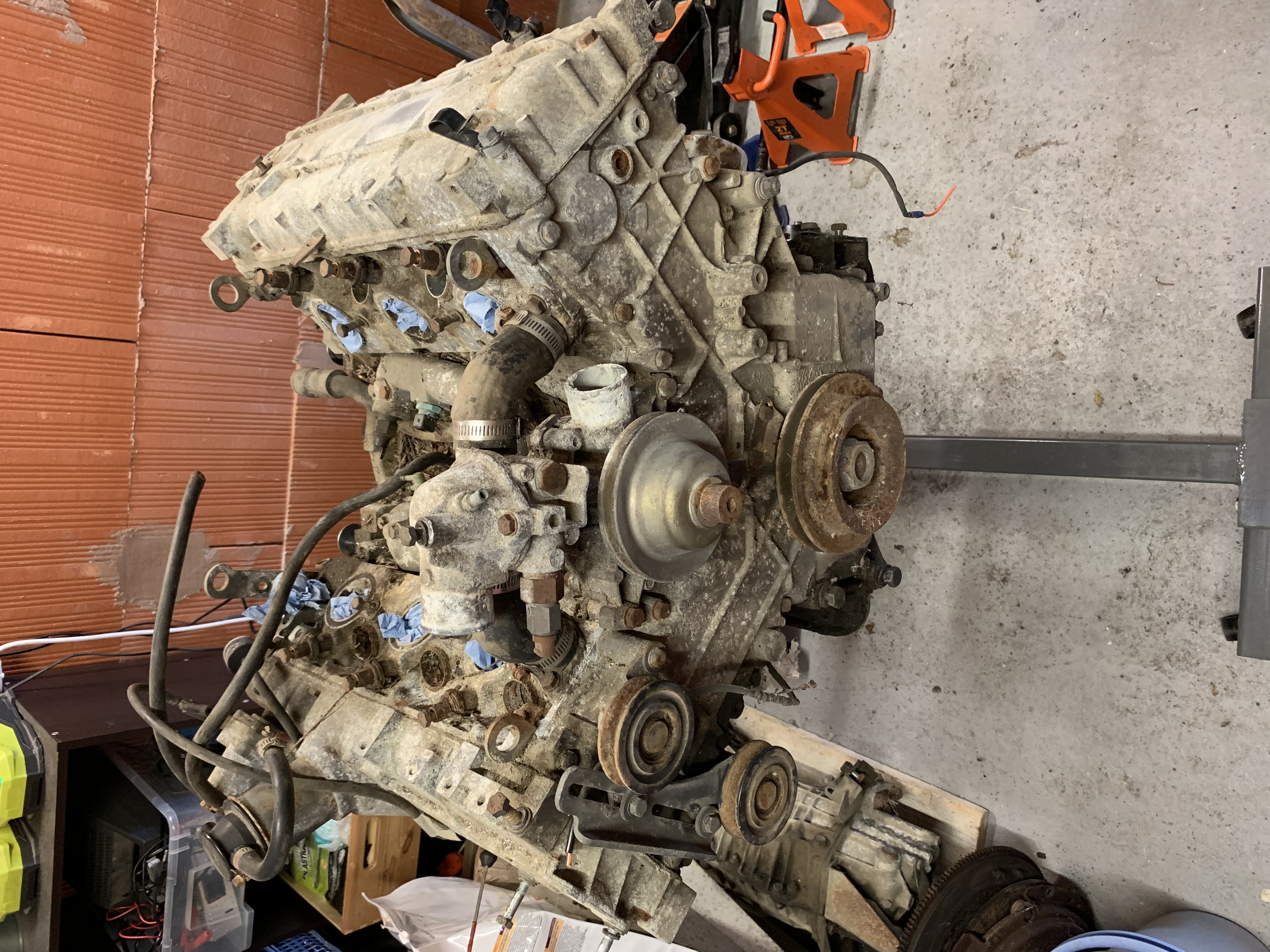

J’ai commencé également à démonter les périphériques du moteur et à le nettoyer.
J’ai trouver un gars sur internet qui a sablé son PRV encore tout monté! Il ressort neuf! J'hésite à me faire des obturateurs en bois et les coller au silicone, puis à faire sabler tout ça au bicarbonate. A voir si je trouve un artisan dans le coin (j’habite dans la Drôme si quelqu’un connaît un artisan...)

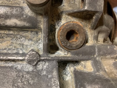

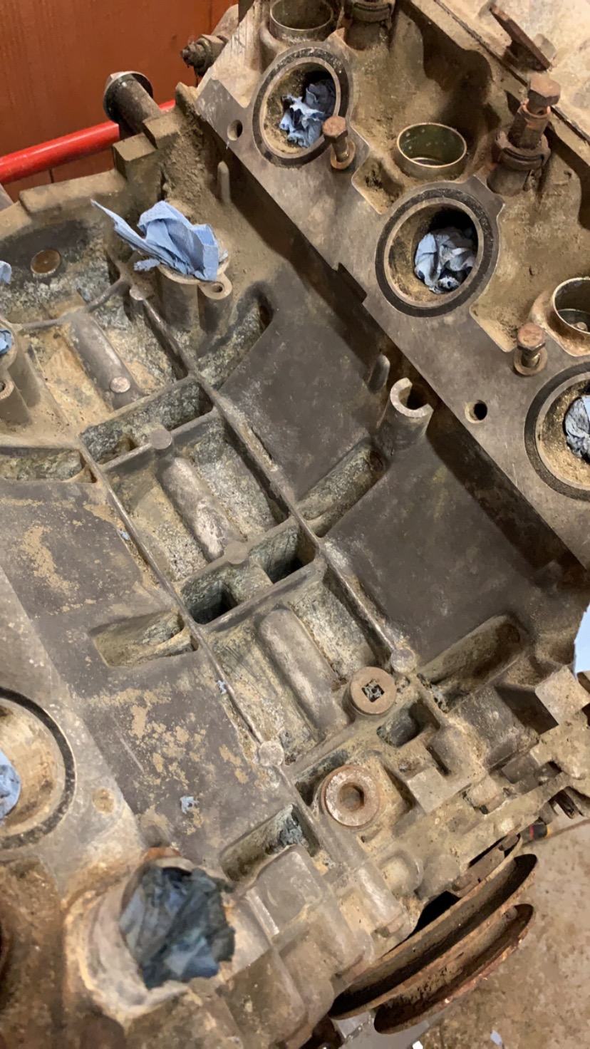

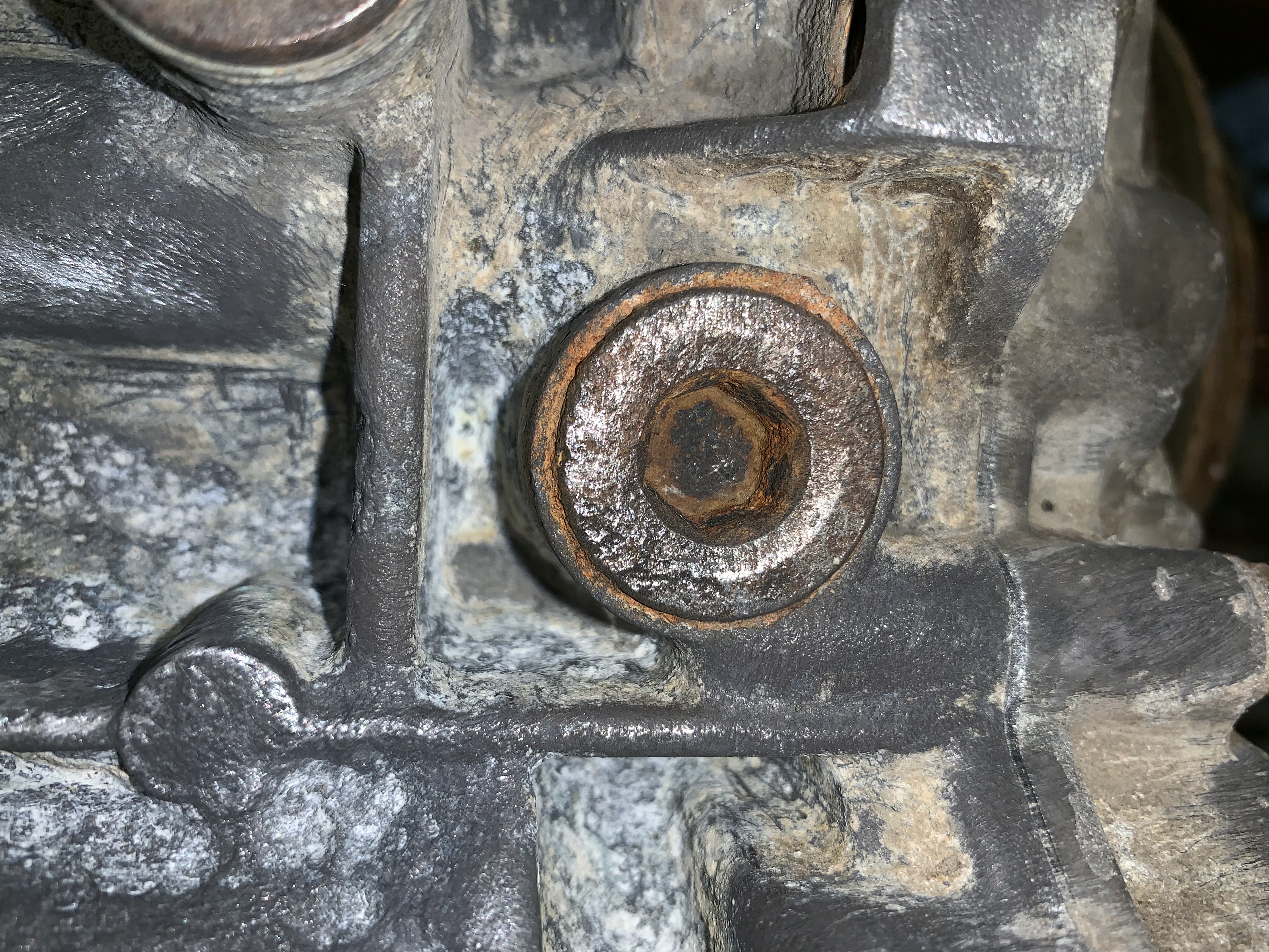

D’ailleurs, après quelques coups de brosse sur le bloc, pouvez vous me dire ce que vous pensez de ma vallée de la mort.
Place aux photos, passez une bonne soirée. La mienne sera top car j’ai reçu mon premier magazine de l’asso depuis mon adhésion! Et ça a l’air top :-)
Ps: j’arrive toujours pas à tourner mes photos... c’est pénible

Messagepar Beeboy » Mar 02 Juil 2019 à 21:23

Voici le lien de la personne qui a sablé son moteur sans le démonter:
http://13071510solara.vraiforum.com/t35 ... ?start=240
Beeboy
Messages: 153
Re: Brice / VIN 5517
Messagepar Stainless » Mar 02 Juil 2019 à 21:36
trés mauvaise idée à mon avis. tu peux masquer autant que tu veux, tu auras toujours des particules qui se glisseront et rentreront partout. ce sera fatal
Messagepar Beeboy » Mar 02 Juil 2019 à 22:07
C’est pour ça que je comptais sabler avec du bicarbonate de soude comme ça se fait de plus en plus, car celui-ci est soluble et éviterai donc ce genre de désagrément...
Enfin bon j’en suis pas là encore lol!

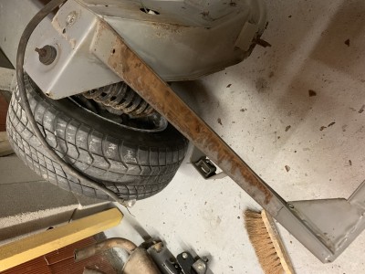

Messagepar Beeboy » Mer 03 Juil 2019 à 19:34

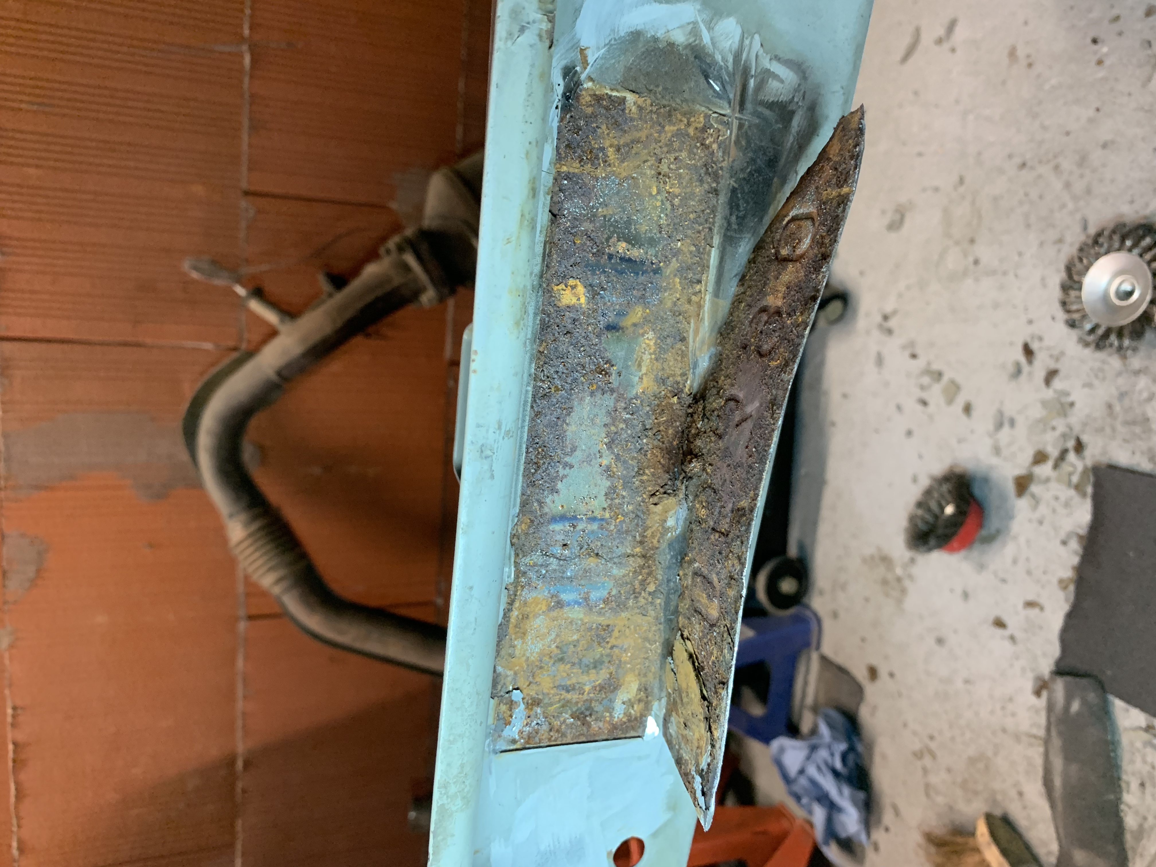

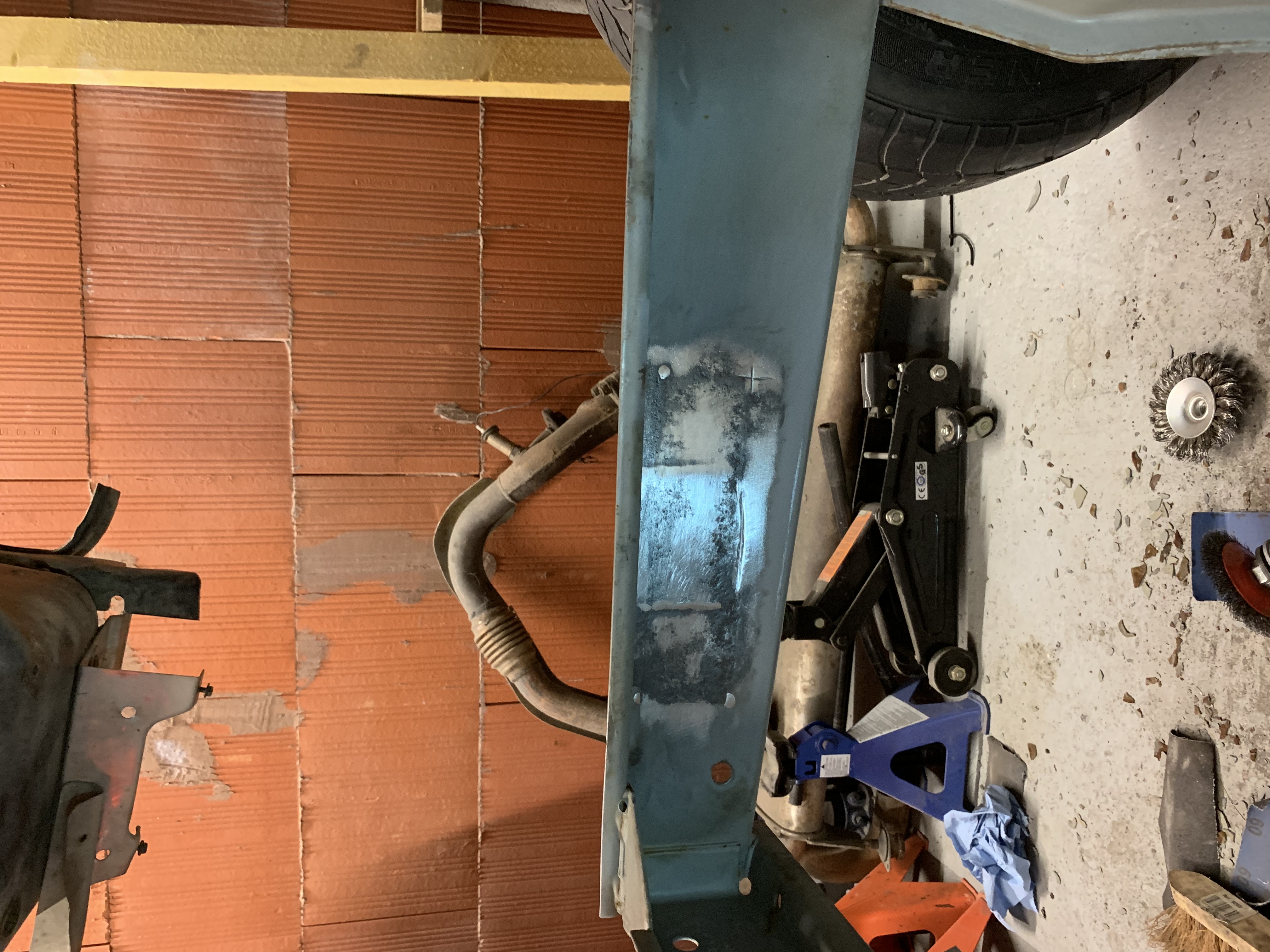

Bonsoir,
Petit travail en rentrant ce soir entre le goûter et le dîner!

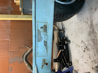

Que de la rouille superficielle mais comme je ne voulais pas que l’on voit la démarcation, j’ai poncé un peu plus que la rouille et j’ai rattraper progressivement l’epoxy.
De même sur le bord arrondi qui est rattrapé à la main et qui fait qu’une fois peint, ça ne devrait pas se voir.
Par contre, méfiez vous car sous l’epoxy, même de surface, la rouille se propage pas mal.
A voir les craquelures du début et ce qu’il y avait dessous

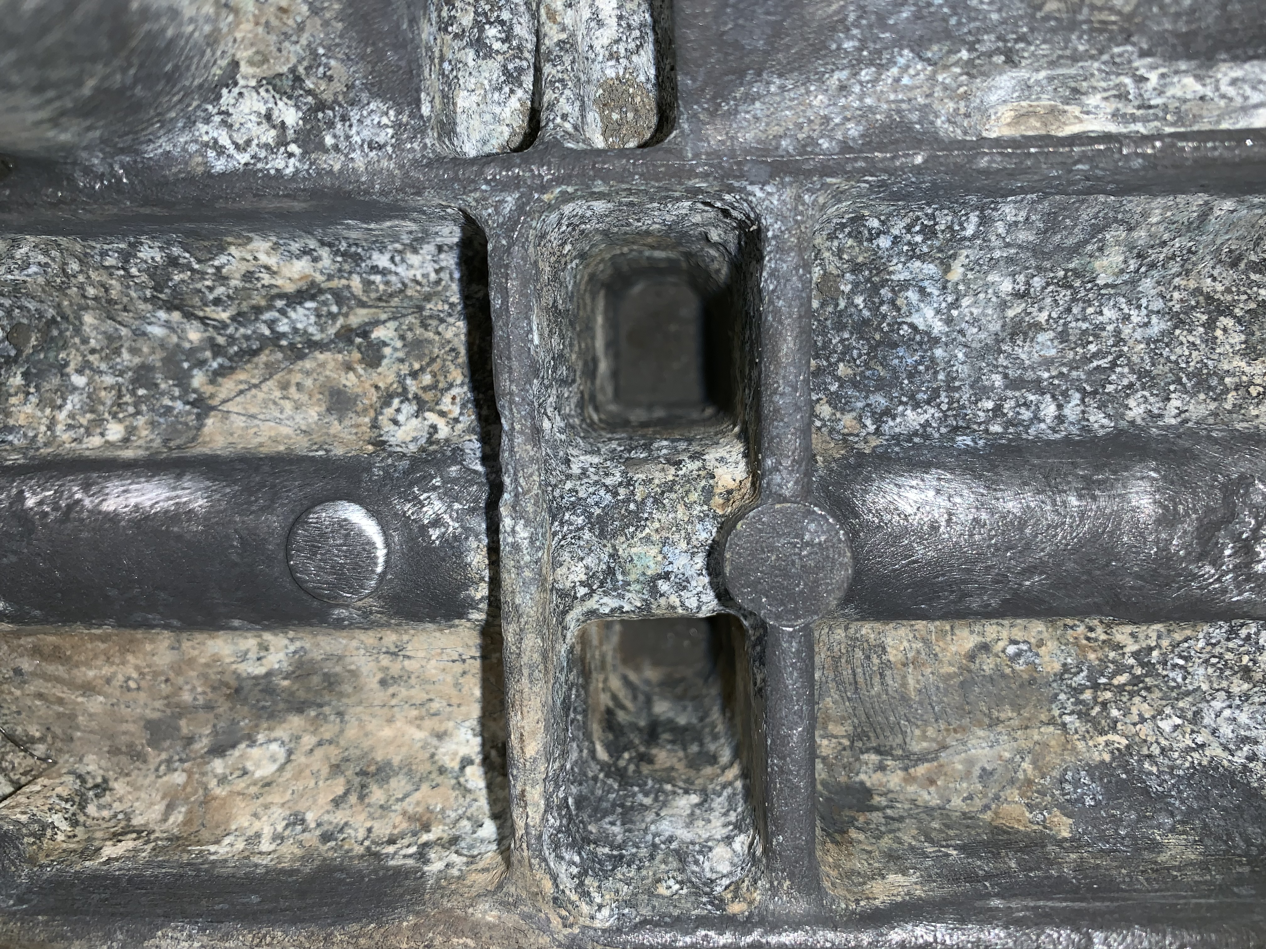

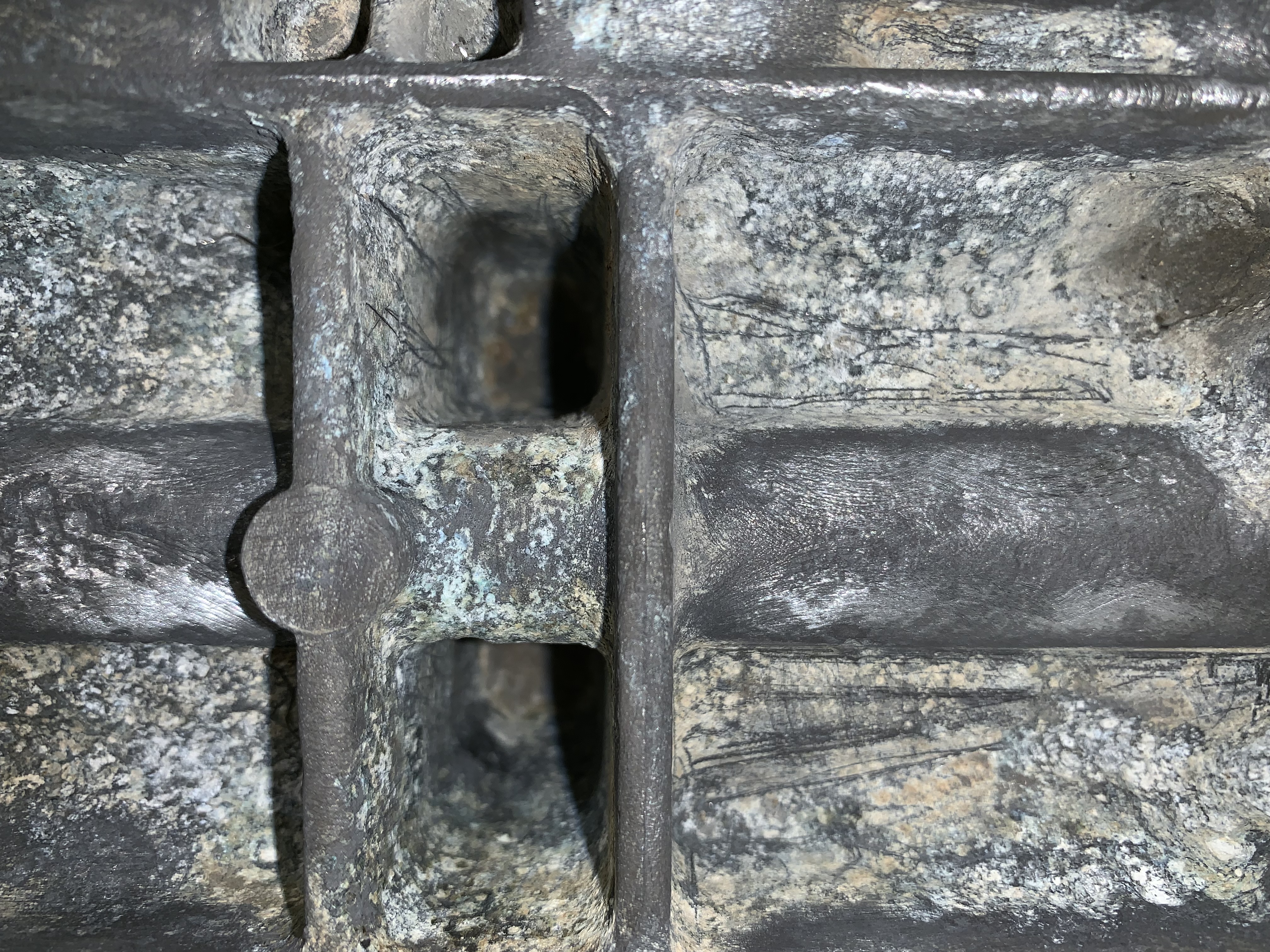

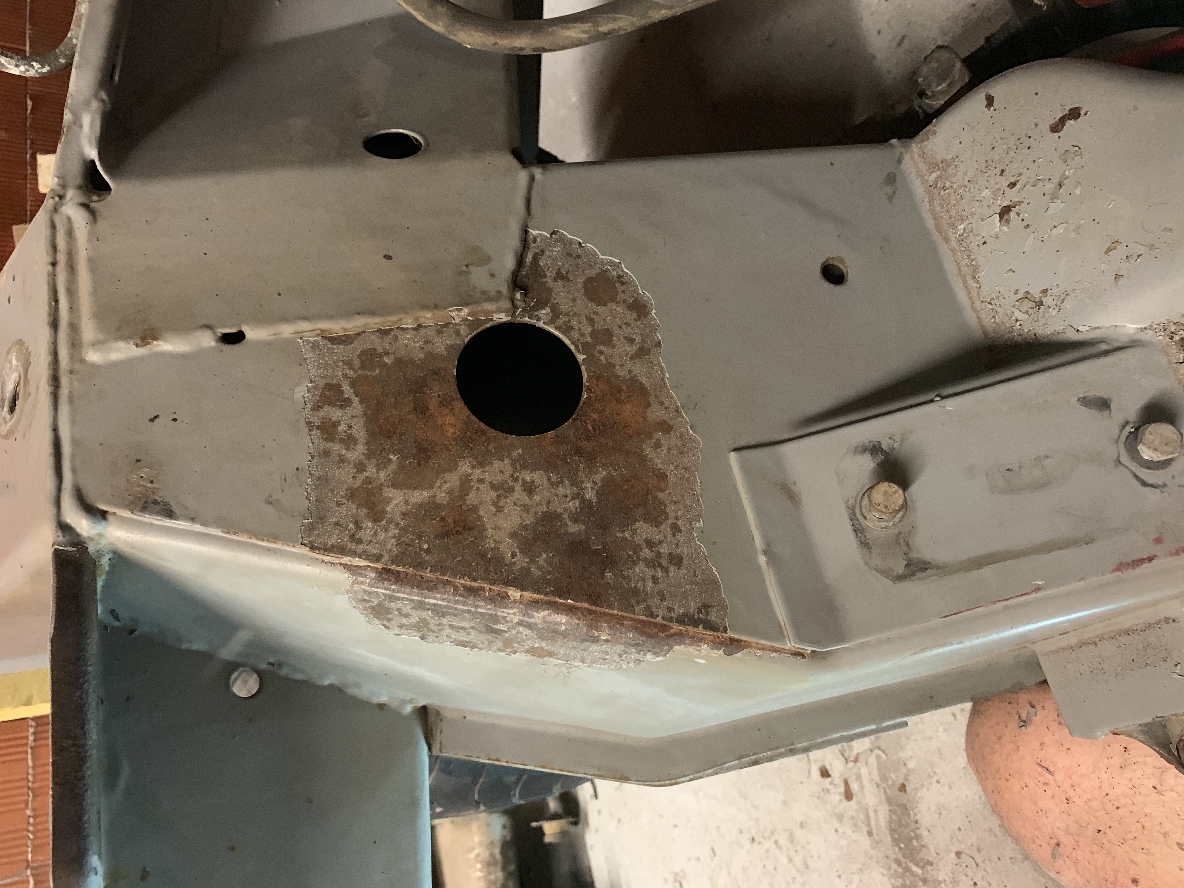

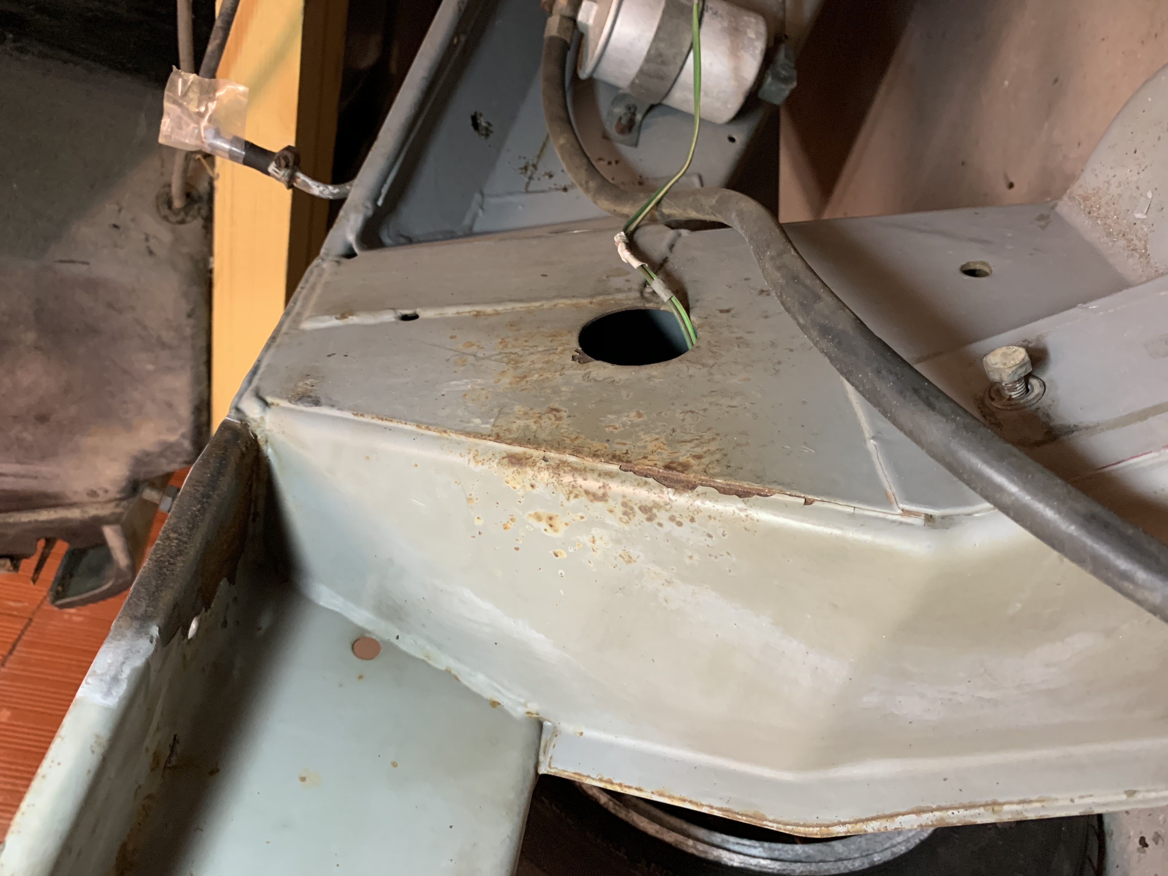

Messagepar Beeboy » Sam 06 Juil 2019 à 06:22

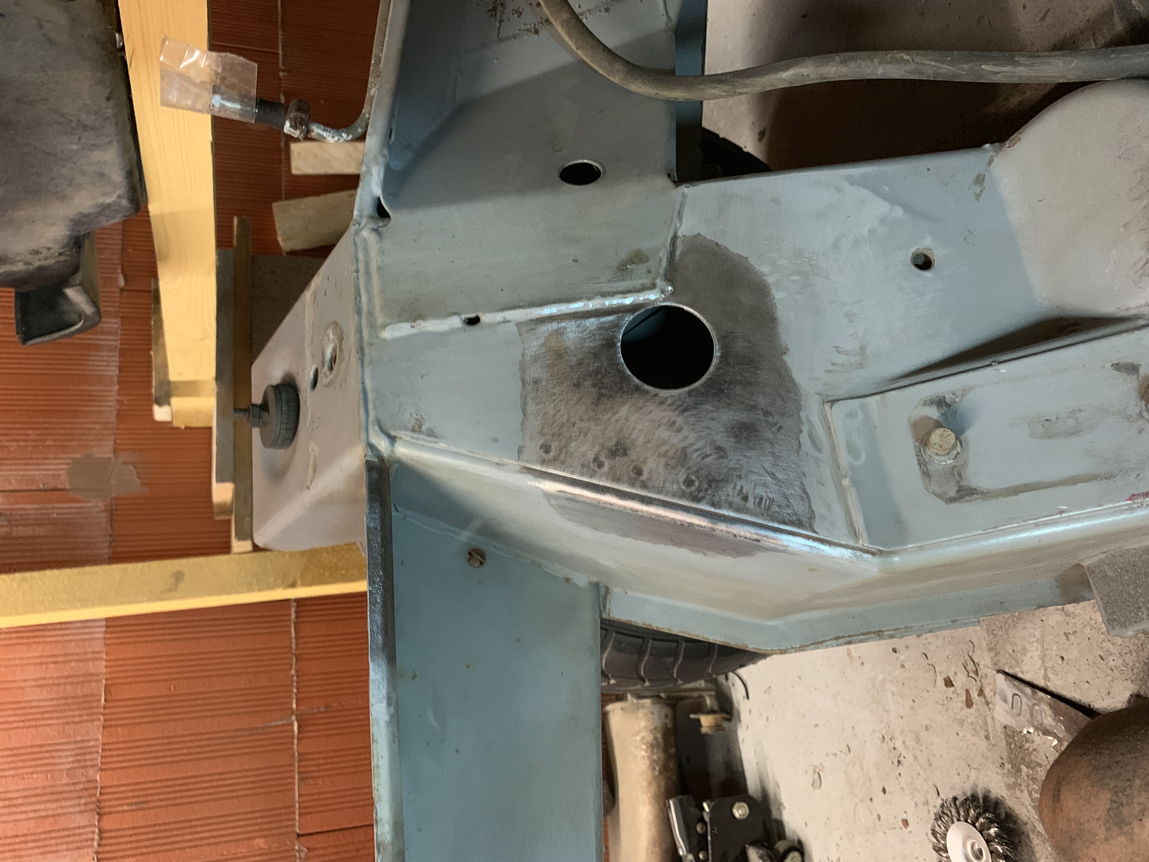

Bonjour tout le monde.
Je continue encore dans la préparation du châssis.
Fate attention car en surface, on voit quelques petits points de rouille mais une fois gratté on peut s’apercevoir que la rouille se répand tel un champignon!
Regardez sur les photos

Messagepar Beeboy » Sam 06 Juil 2019 à 09:52

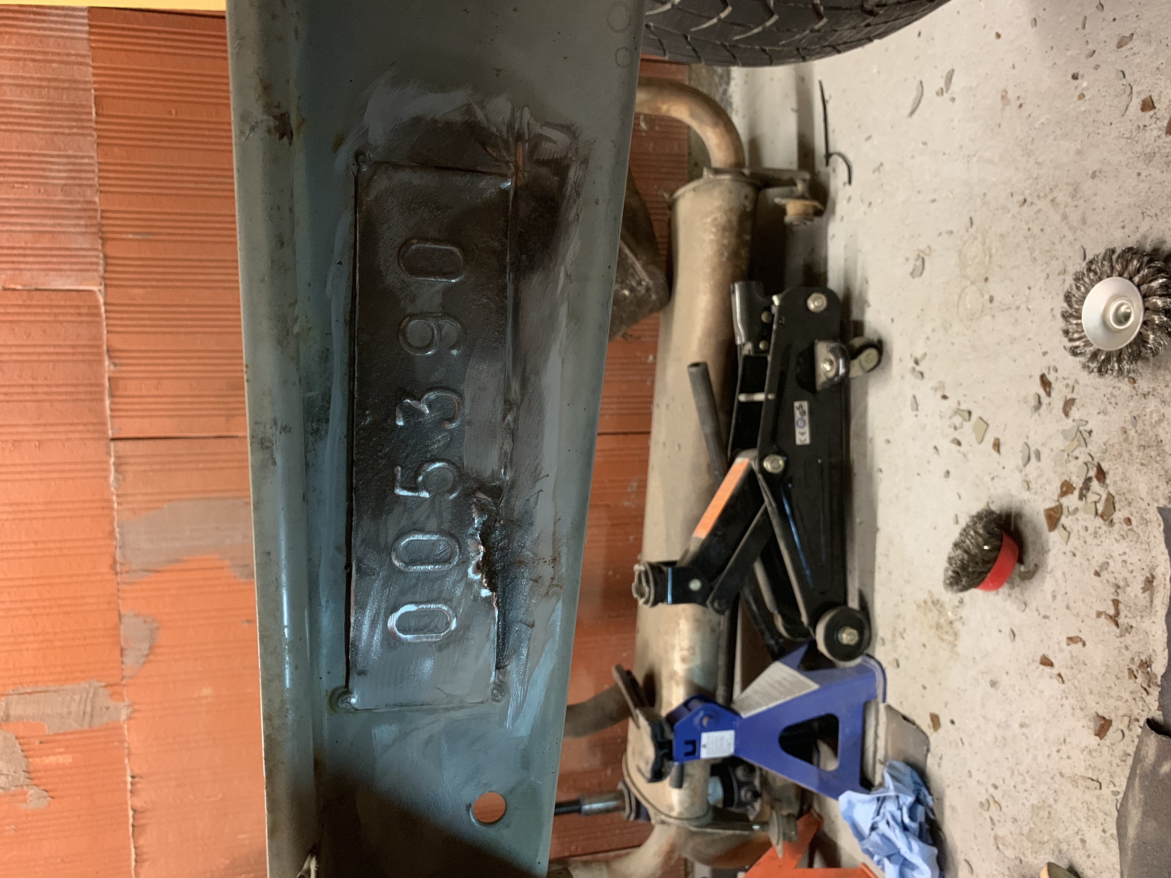

Rouille cachée derrière la plaque de numéro de châssis!

Messagepar Joedjd » Dim 07 Juil 2019 à 22:17
bonsoir, question : pourquoi Alors que le châssis est a nu, sans son moteur etc ne pas tout simplement passer le chassis les 2 bras arrière la plaque de réservoir au four pyrolyse pour faire une galva et un thermolaquage ? car nettoyer a certains endroits alors que les corps creux etc seront innaténiables et certainement dans le même état, si il faut recommencer dans 2 ans c'est dommage non ?
