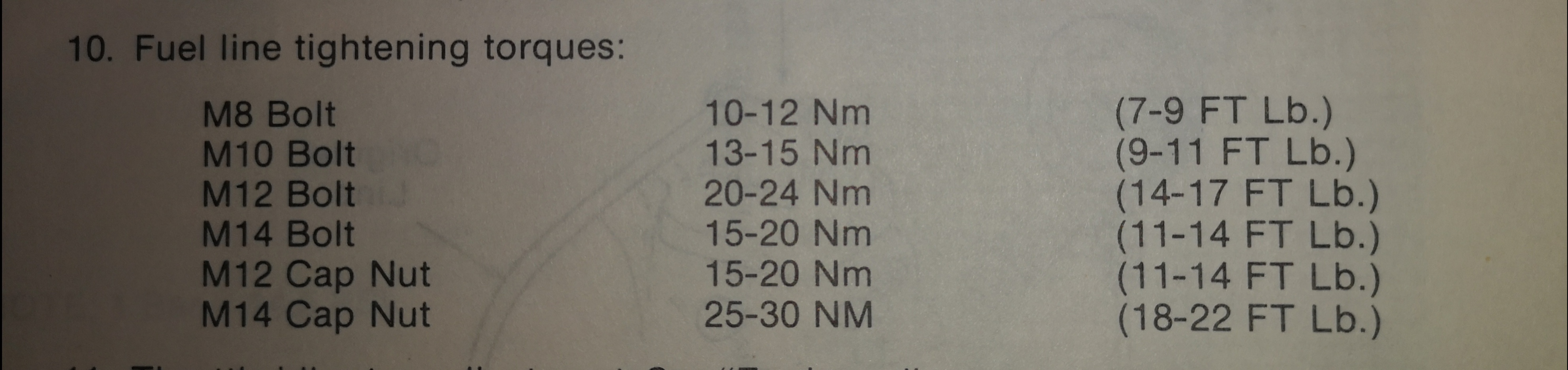

il y a une valeur préconisée, probablement quelquepart dans un Service Bulletin ou le workshop manual. c'est faible mais je n'ai pas la valeur exacte en mémoire
Messages: 22864
Re: Éric de région parisienne
Messagepar evie » Mer 29 Jan 2020 à 14:06
ok merci, je vais essayer de chercher
Messages: 517
Messagepar evie » Mer 29 Jan 2020 à 14:17
j'ai trouvé dans la Doc.
donc pour ceux que ça intéresse voilà les valeurs de torquage des fuel lines.

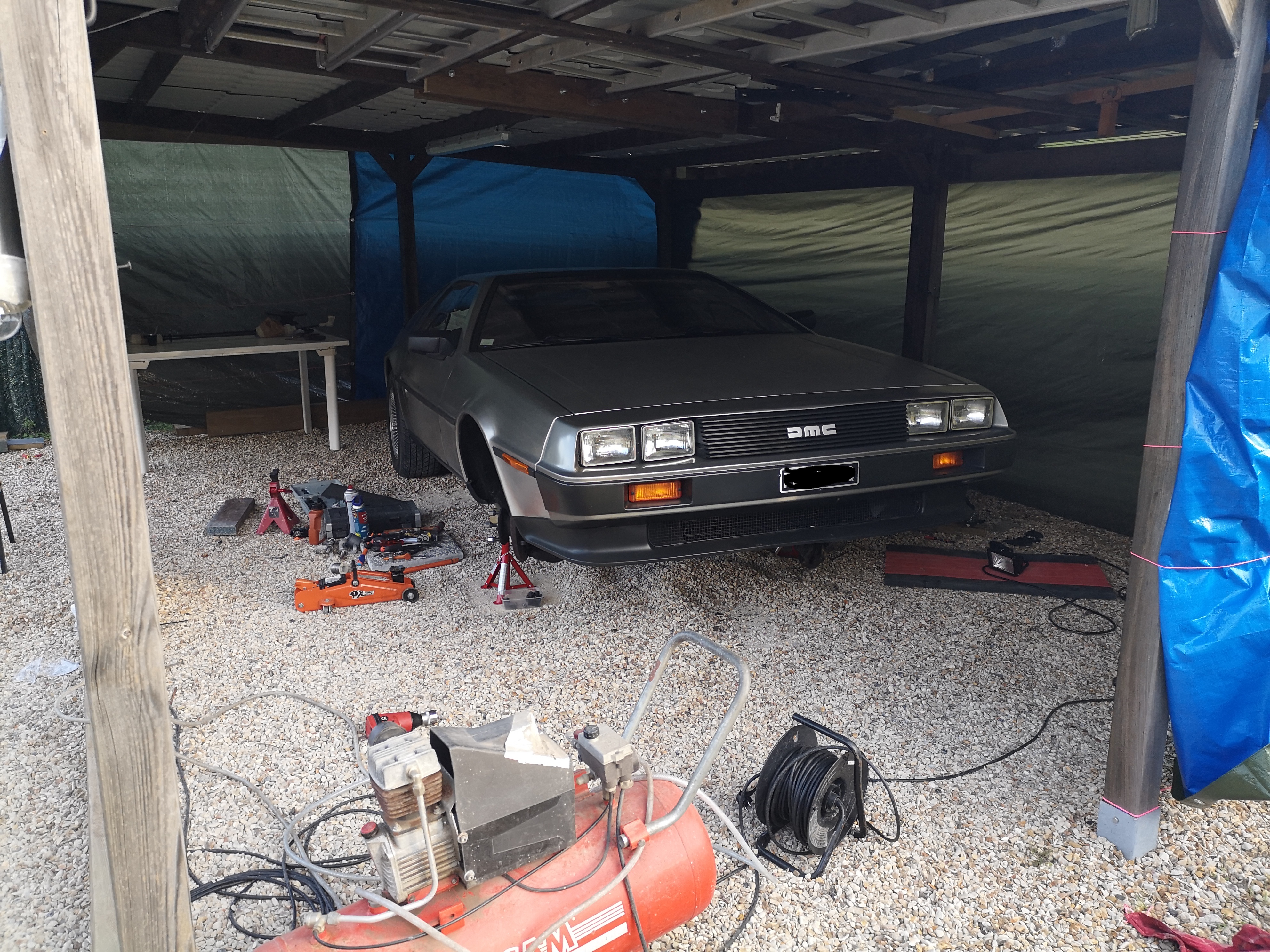

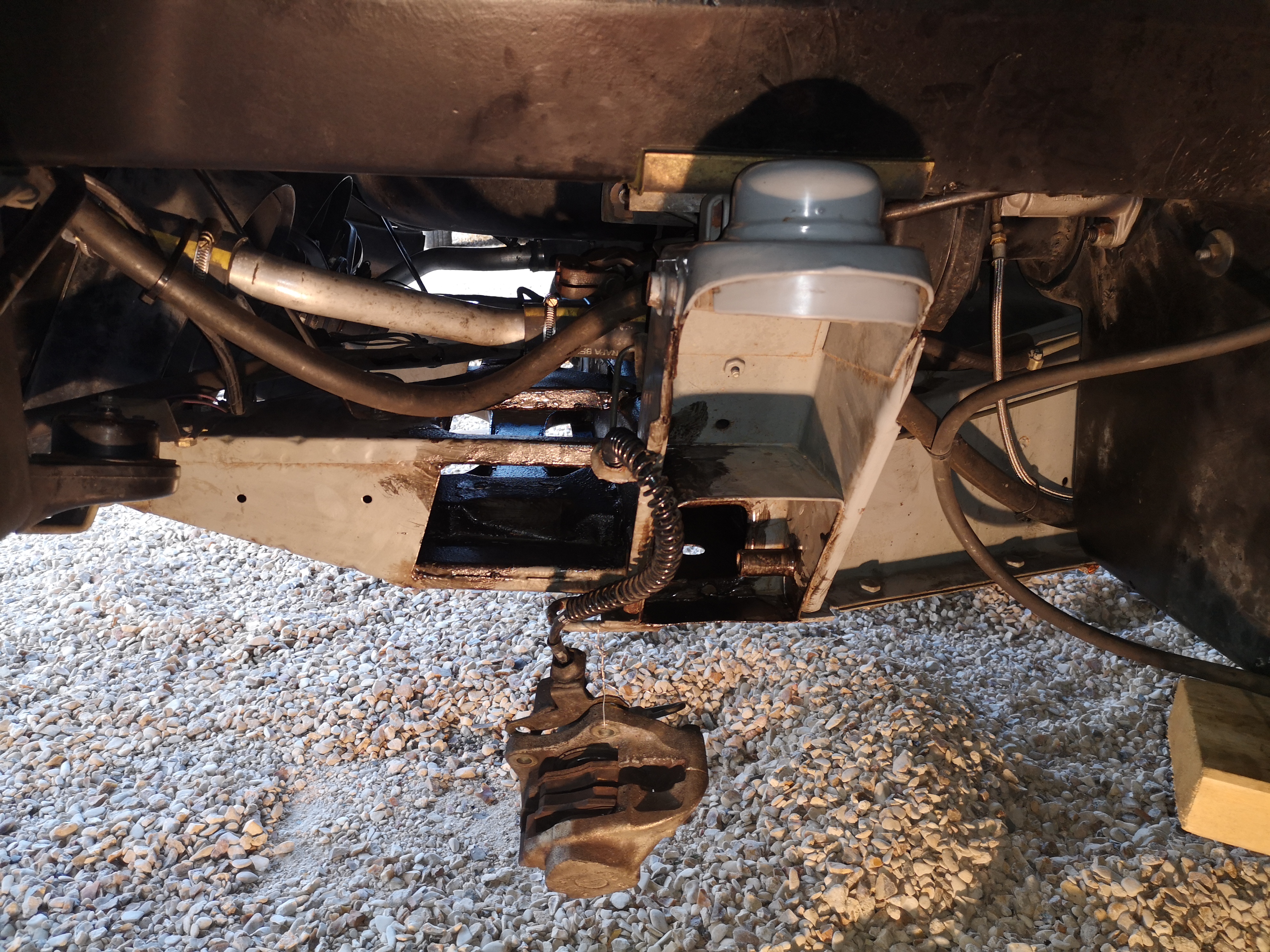

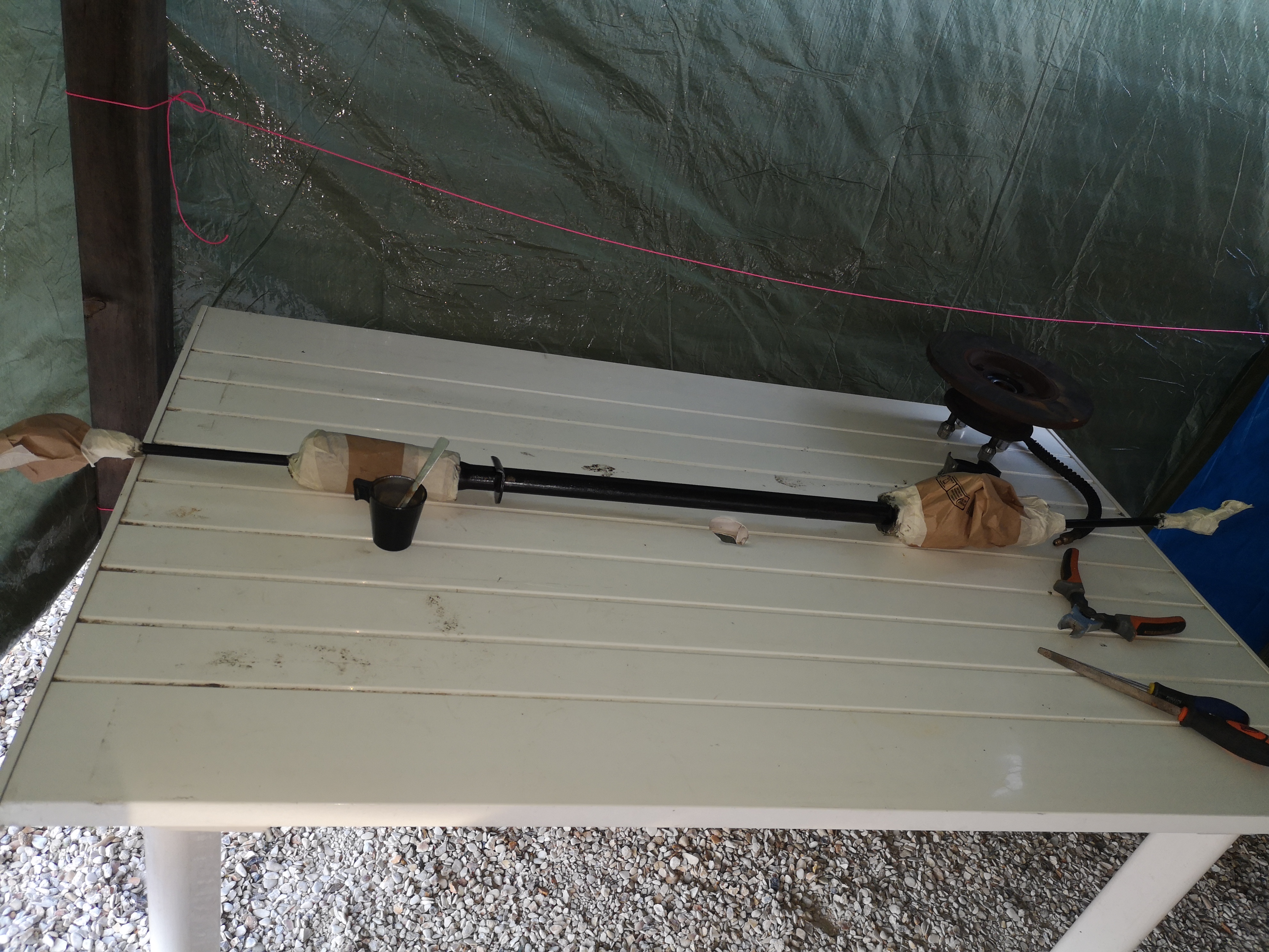

Messagepar evie » Mer 08 Avr 2020 à 08:33
en ce moment, changement amortisseurs, traitement anti corrosion du châssis et des éléments annexes, changement rotules. Au moins le confinement à un avantage, des choses qui auraient pris plusieurs mois, seront faites en quelques jours.
en tout cas c'est super d'apprendre à connaître sa voiture.
Messages: 517

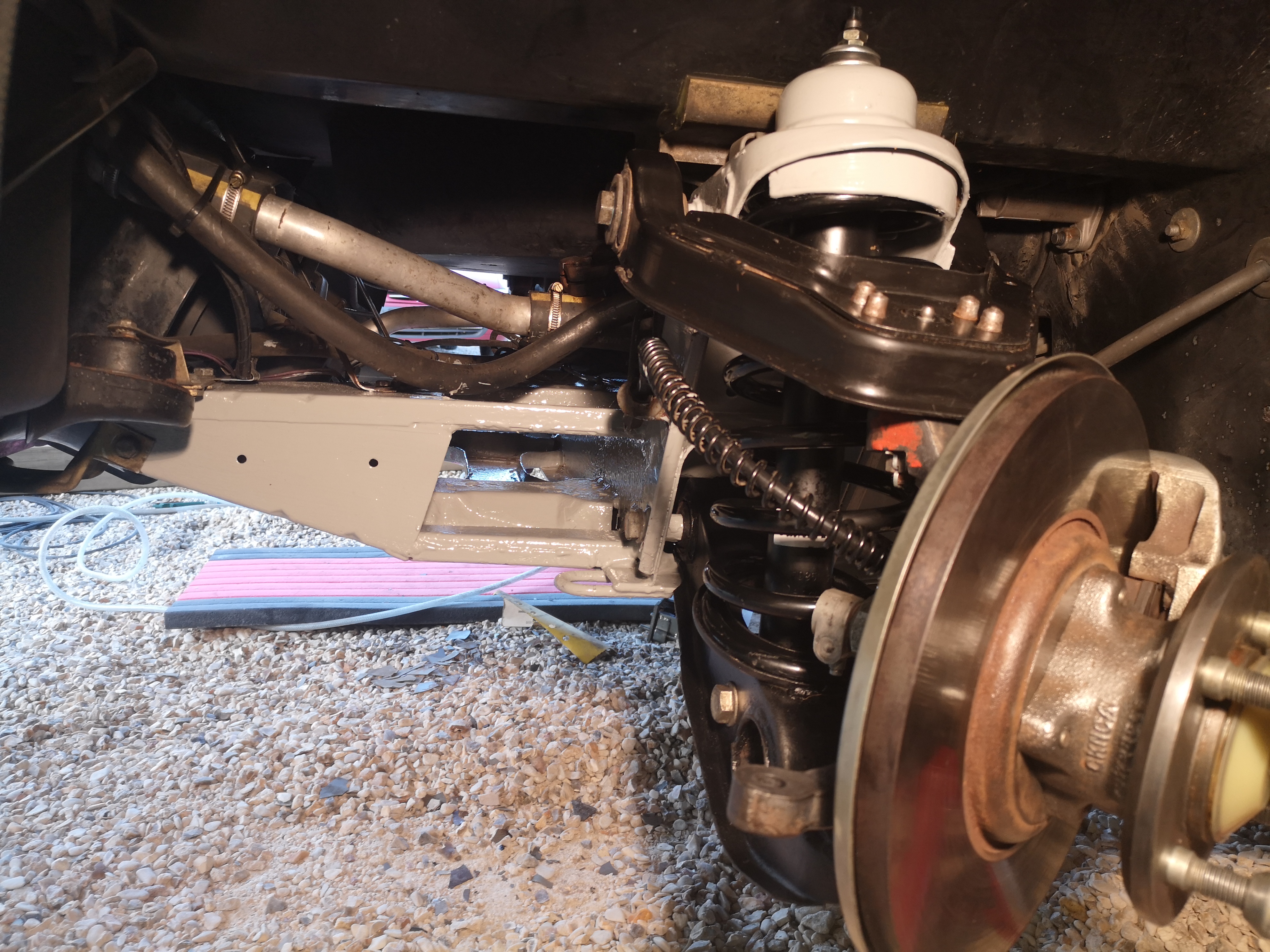

Messagepar evie » Ven 10 Avr 2020 à 21:18
changement amortisseurs, ressorts, rotules, traitement anti corrosion et peinture hammerite gris nuage.
je suis assez content du rendu.
demain j'attaque l'autre côté
bon confinement à tous
Messages: 517
