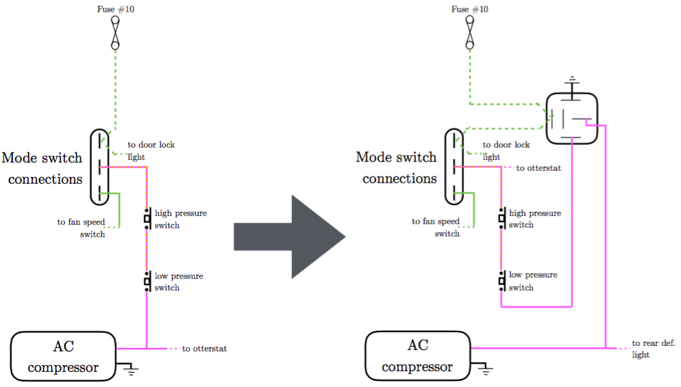

C'est bien toutes ces illustrations! Profites en pour nettoyer le circuit du mode switch. Il s'oxyde assez vite car l'alimentation du compresseur se fait à travers ce switch et chaque fois que tu le tournes ca fait une petite étincelle. Le top, c'est d'ajouter un relai sur ce circuit pour piloter le compresseur.

Ce que tu explique ça serait de mettre un relais comme sur le LMS ?

liquidsnake a écrit:Ce que tu explique ça serait de mettre un relais comme sur le LMS ?
Exact, mais cette fois tu évites que le courant ne passe par 3 switches (le mode switch et les switch de haute et basse pression).
Voilà un schéma vite fait de la modif

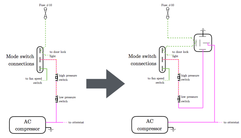

Messagepar LaurentC » Mar 29 Mar 2016 à 19:33
Ah, t'en qu'à faire, autant changer la prise de signal pour l'otterstat pour éviter que les ventillos ne suivent les cycles du compresseur (viewtopic.php?t=http://www.stainlesswings.fr/phpBB3/viewtopic.php?f=36&t=1498). Du coup, on peut récupérer la sortie 12V du compresseur pour, par exemple, allumer le signal "rear def." sur la console centrale lorsque le compresseur tourne pour vérifier le temps des cycles en roulant, ou plutôt dans les embouteillages.

Messagepar LaurentC » Mar 29 Mar 2016 à 20:26
Je vois deux points faibles sur le circuit AC d'origine:
1) lorsqu'on met la clim, les ventillos (du circuit de refroidissement du moteur) se déclenchent en même temps que le compresseur. Donc ils suivent les cycles du compresseur, ils démarrent, puis quelques instants après s'arrêtent, puis re-demarrent...
2) l'alimentation du compresseur se fait à travers le mode switch et les switches de haute et de basse pression du circuit AC. Avec le temps, le circuit du mode switch s'oxyde et se détériore. Du coup, le compresseur ne se lance pas à chaque fois que l'on tourne le switch ou se lance en intermittence.
Solutions:
1) lancer les ventillos en continu lorsque l'on met la clim -> viewtopic.php?t=http://www.stainlesswings.fr/phpBB3/viewtopic.php?f=36&t=1498
2) ajouter un relay sur le circuit, comme sur le schéma. On peut le mettre à coté des fusibles.
3)(selon gouts et couleurs) à cause de la solution de 1), on a une prise libre de 12V qui s'enclenche en même temps que le compresseur (elle est à coté des fusibles). On peut l'utiliser pour vérifier les cycles du compresseur en la branchant à une led. J'utilise celle de la console centrale "rear def" qui normalement indique si le dégivrage arrière est enclenché, mais je trouve que le dégivrage ne sert à rien sur cette voiture.
Messages: 1110
