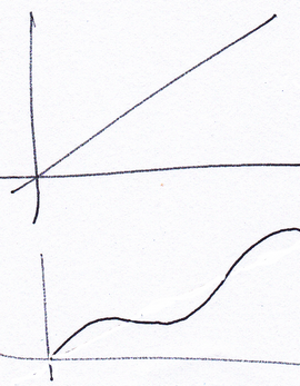

Symptômes moteur hors charge (à l'arrêt) et chaud: la montée dans les tours se fait avec une oscillation a 2Hz (2x par seconde), plus facile à dessiner qu'a expliquer, en haut quand ça marche, en bas quand sa oscille.
En charge la voiture est secouée (son occupant aussi, mais c'est pas nouveau), on sent aussi l’oscillation.
J'ai secoué le câblage de la baie moteur dans tout les sens, pas de changements, il reste à tester dans le compartiment des ECU.
Je trouve bizarre cette oscillation, elle est très régulière, ça me ferait exclure un problème de commande d'allumage, et me tourner vers une problème électronique, à voir.
