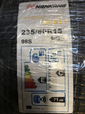

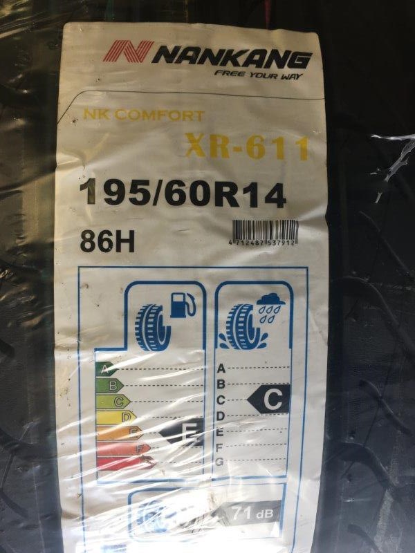

Changement des pneus, les 4, a venir.
Une préférence et un retour sur ce que vous avez ?
Messages: 2609
Re: cooldrick VIN 16001
Messagepar Domi » Lun 02 Oct 2017 à 18:08
J'ai fait seulement une centaine de borne avec les Nankang, mais ils sont vraiment bien, que ce soit sur sec ou mouillé.
En plus, tu as les mêmes séries avant & arrières ;)
Messagepar Domi » Lun 02 Oct 2017 à 18:13
Messagepar MarvinBerry27 » Lun 02 Oct 2017 à 20:57
pareil, Nankang depuis plus d'un an et que de bon résultat ! :)
Messagepar sim254 » Lun 02 Oct 2017 à 23:08
Merci pour vos retours, je pense changer bientôt aussi. Mes pneus ont bientôt 8 ans à l'arrière...
Messagepar Bastien-fma » Mar 03 Oct 2017 à 07:39
Idem, Nankang à l'avant et à l'arrière depuis presque 2 ans.
Rien à dire. Parfait rapport qualité prix. Même plus agréable que les P600.
