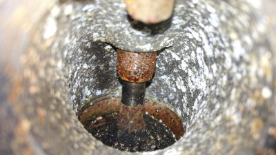

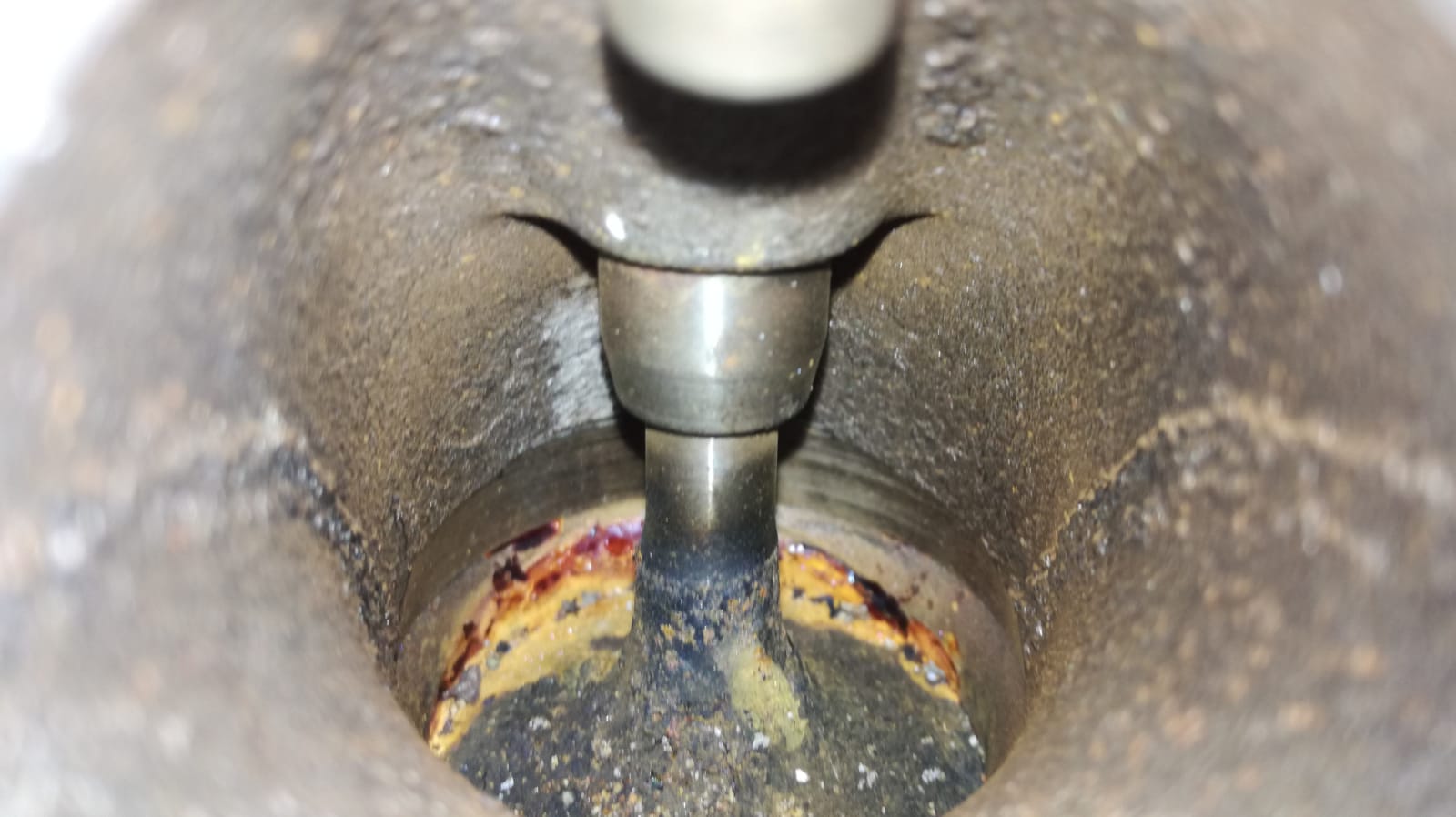

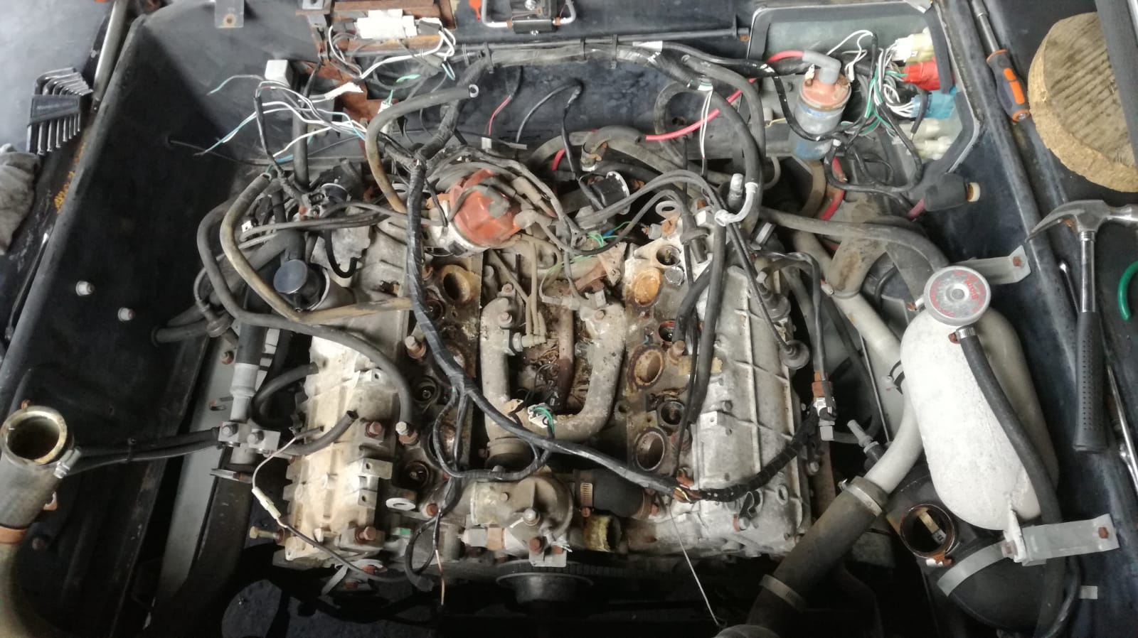

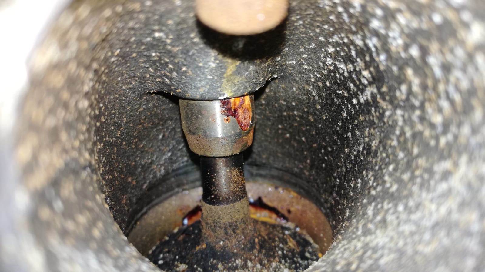

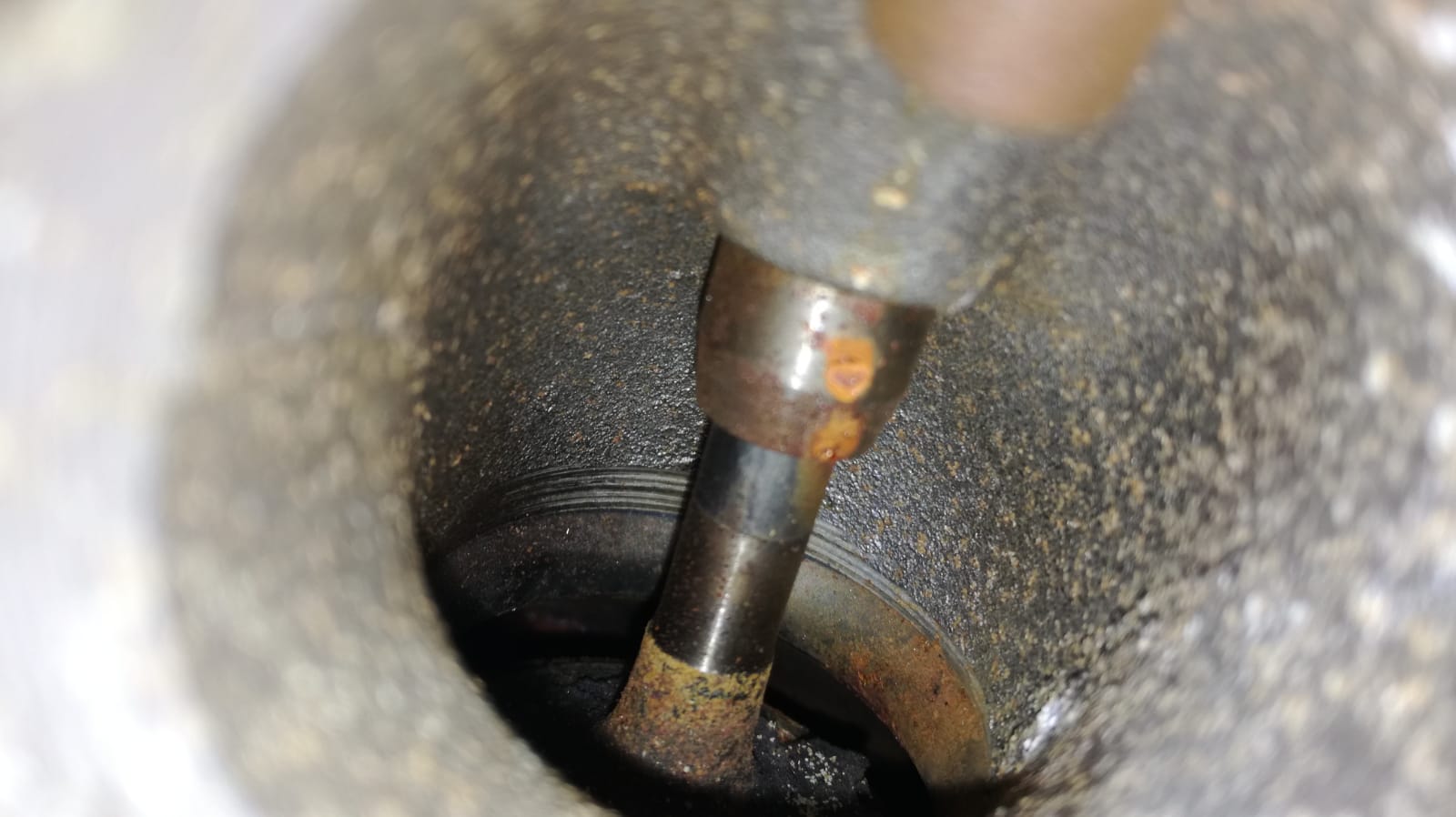

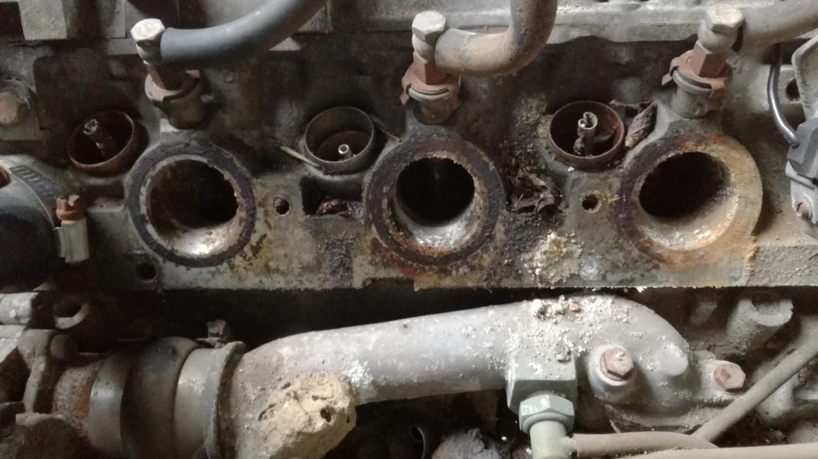

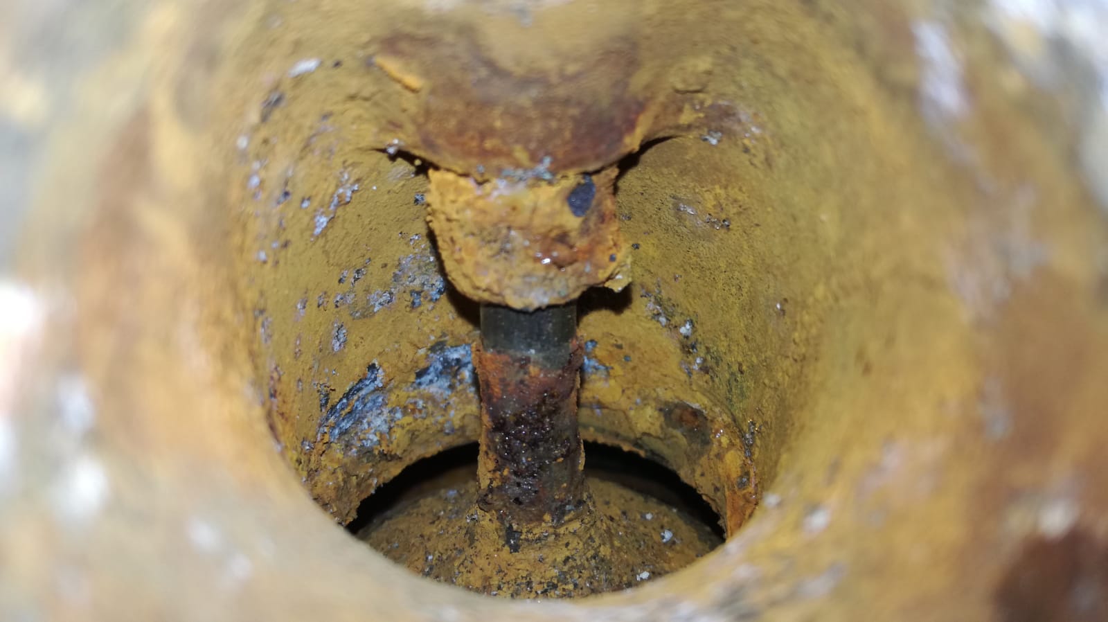

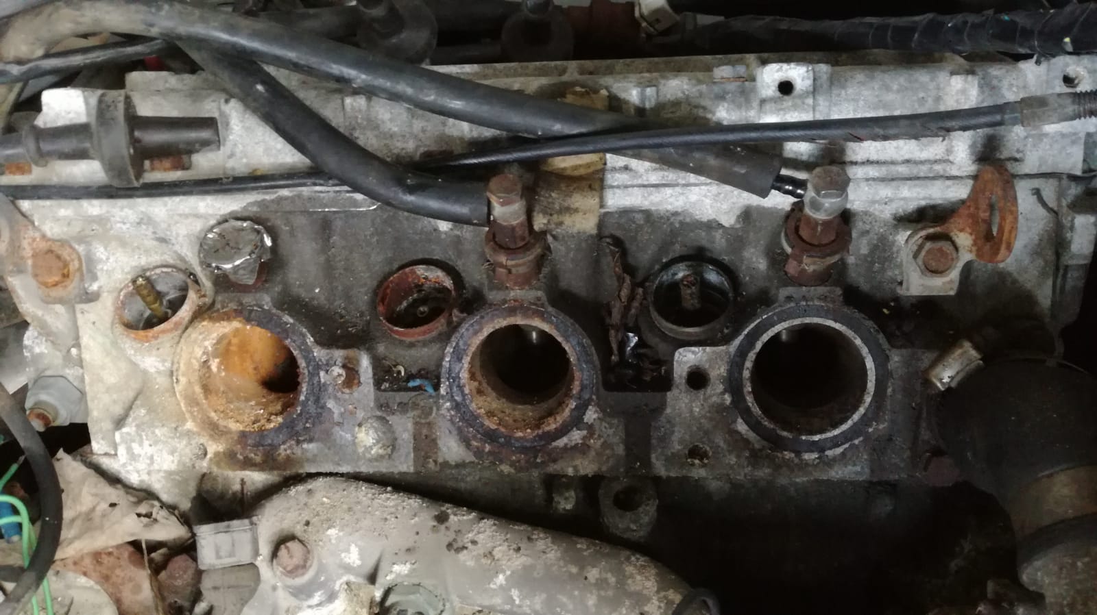

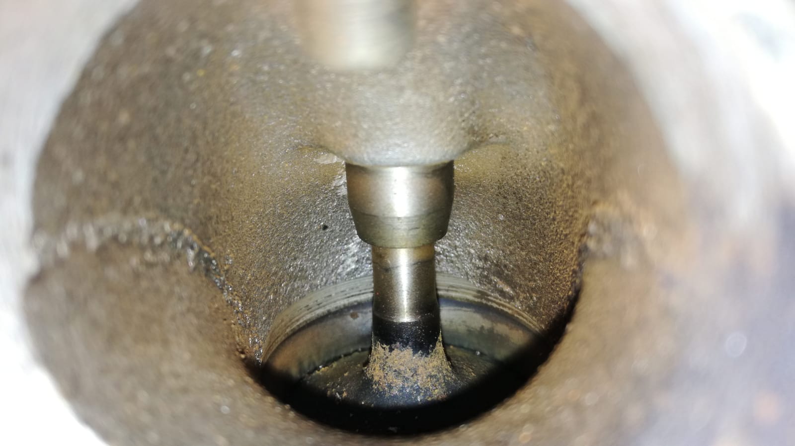

Bon cet après-midi je me suis quand même mis dessus pour démonter l'admission pour pouvoir checker un peu l'état des culasses... Je vous laisse le résultat en photo ci-dessous :ios_17:
Cyl 3
Cyl 2
Cyl 1
Cyl 6
Cyl 5
Cyl 4
6-5-4
1-2-3
Moteur sans admission

Messagepar Stainless » Lun 05 Avr 2021 à 19:41
l'humidité est rentrée partout..
Re: I want to "live the dream !"
Messagepar Alexis » Lun 05 Avr 2021 à 19:55
Oui... Sans l'injection (et sans avoir rien mis dessus) pendant des années l'eau s'est faufilé partout.
Il y a pas mal d'inquiétude, mais surtout sur les sièges de soupapes...
Les puits des bougies étaient remplis d'eau, et il y a du monde dans le fond, donc séchage puis remplissage des puits au dégrippant avant d'espérer les sortir sans rien flinguer.
