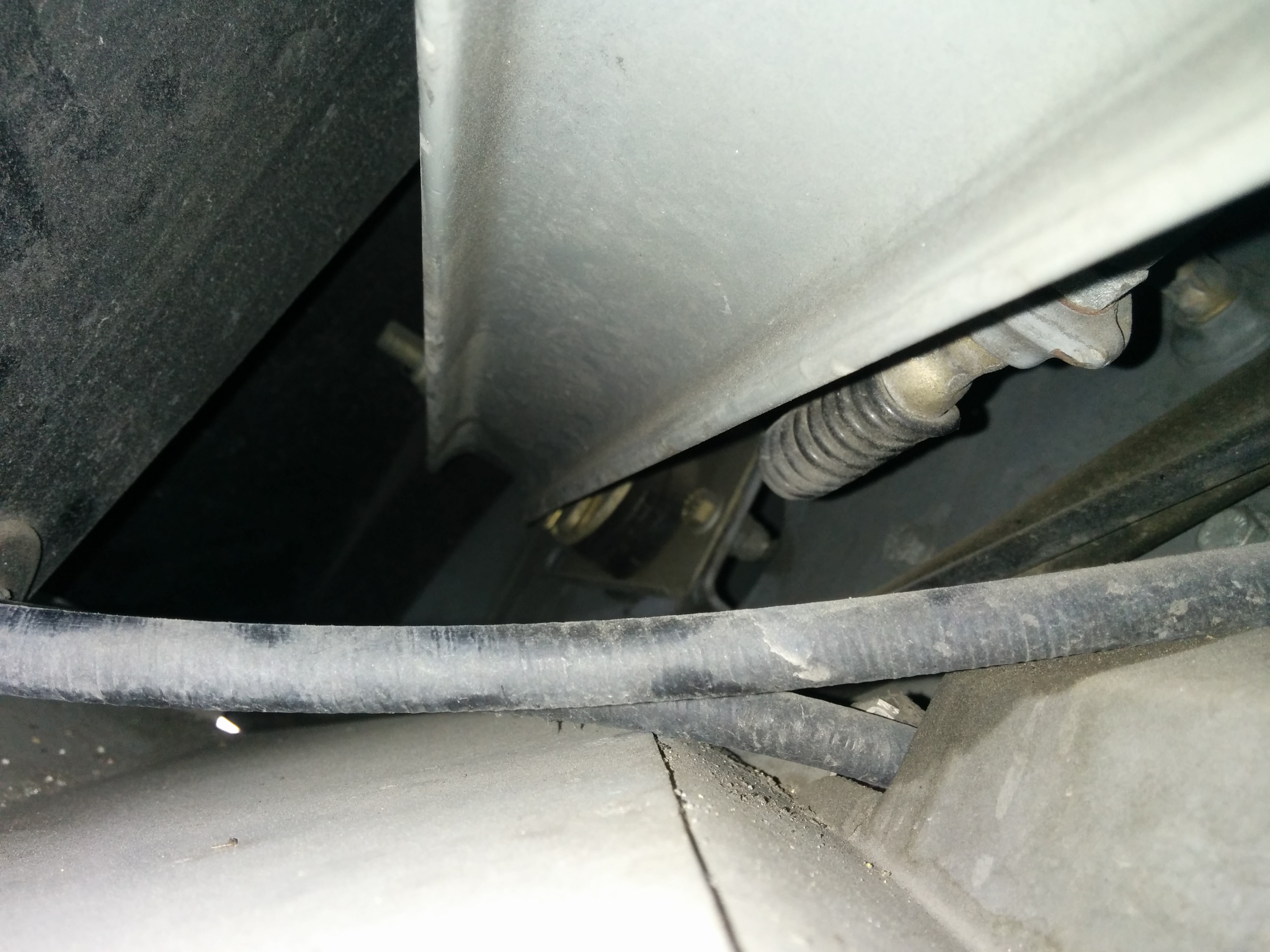

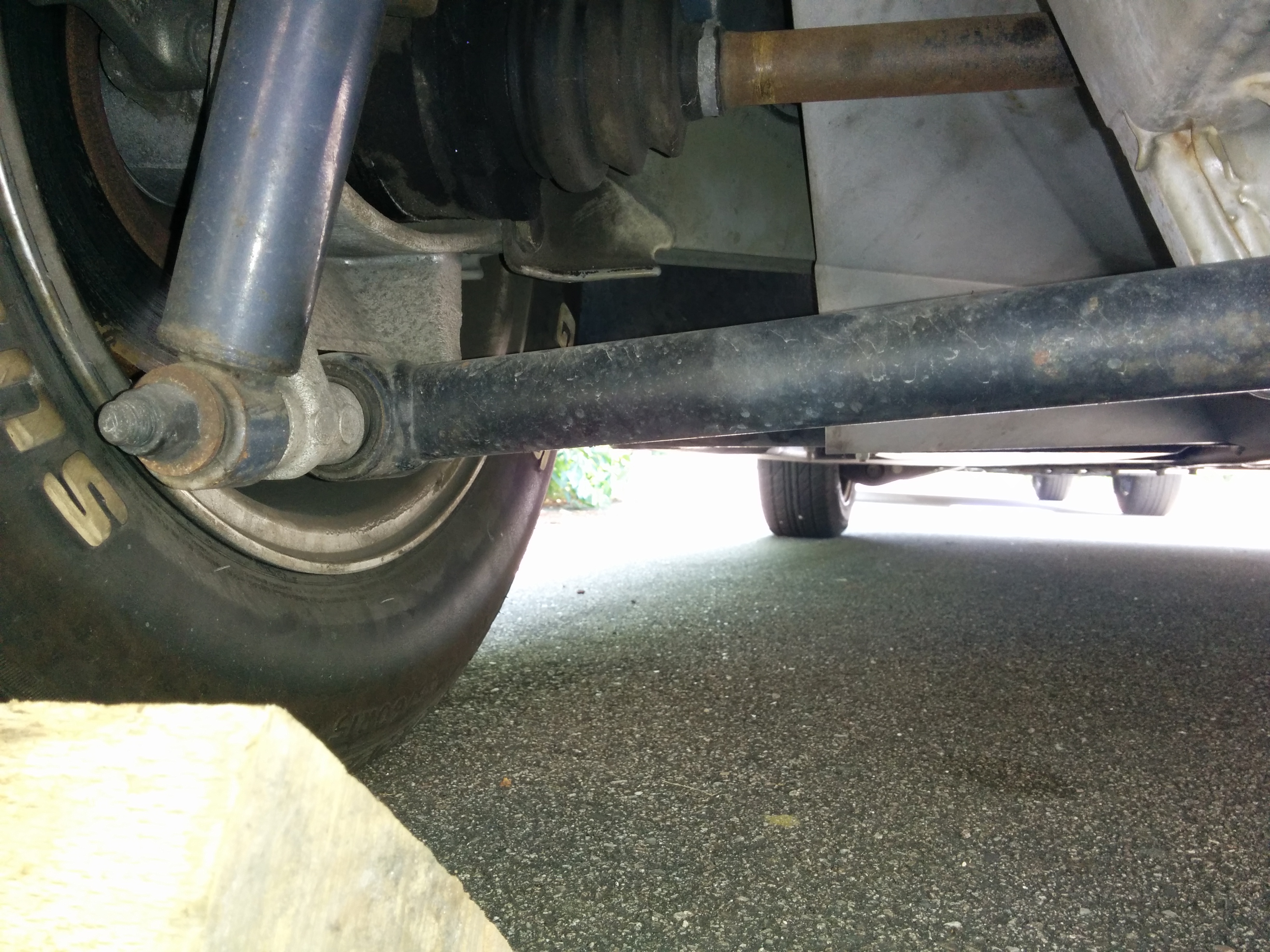

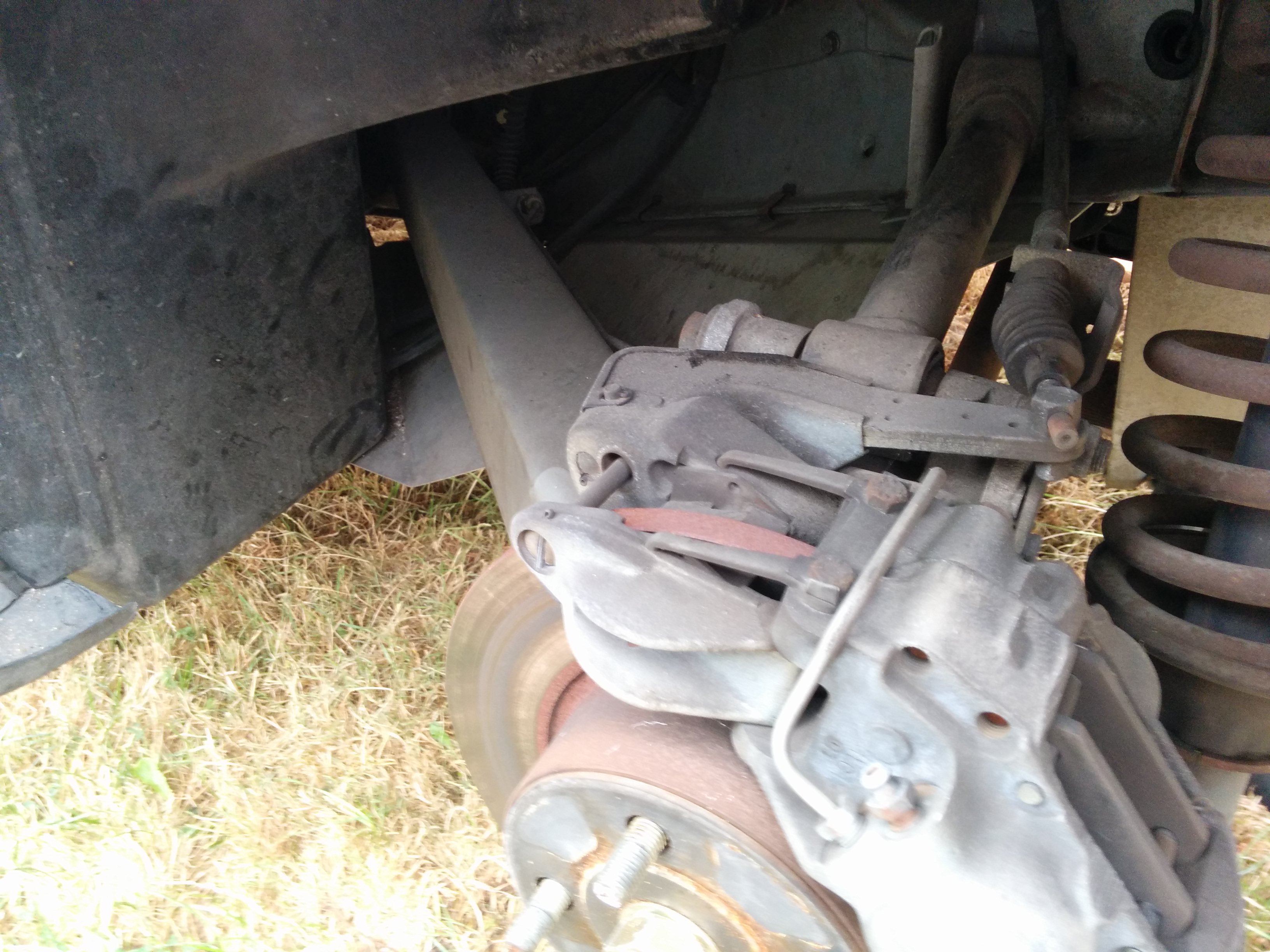

Vérifie tout de même l'état des Silent Blocs des bras de guidages inférieurs et supérieurs à l'arrière, ainsi que ceux
des TABs. Les soufflets servent à protéger les éléments de la crémaillère de direction.

Voila quelques photos des bras de guidages et des TAB's (photos prises quand la voiture est arrivée, j'ai refais les freins depuis) :
Ok, du coup je peux démonter les bras de guidages pour vérifier l'état des silents blocs (je posterai des photos une fois démonté). Pour les TAB's c'était pour le moment pas au moment des travaux étant donné que ça peut se faire sans redémonter les suspensions, je pense que je changerai les boulons et silents blocs pour du polyuréthane plus tard.
Et pour la crémaillère de direction, je vais éviter de démonter et de créer des problèmes alors qu'il n'y en a pas du coup :D Si un jour j'ai une fuite ou un soucis, je serai où regarder. Merci pour toutes ces infos en tout cas !
