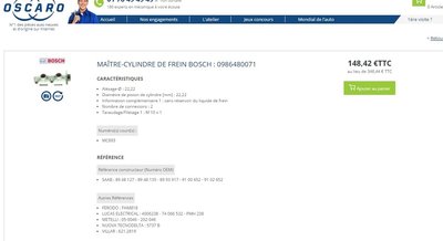

Pour le maitrecylindre, il se refait et se démonte sans problème, pas la peine d'en racheter un neuf
Messages: 1583
Re: mathieu vin#16913
Messagepar MarvinBerry27 » Mer 19 Oct 2016 à 07:39
perso, c'est une pièce de sécurité... je le démonterai pas. Et c'est pas excessif le prix d'un neuf.
Effectivement on peut le reconditionner sinon... :|

Messagepar maxdubbe » Mer 19 Oct 2016 à 11:02
MarvinBerry27 a écrit:perso, c'est une pièce de sécurité... je le démonterai pas. Et c'est pas excessif le prix d'un neuf.
+1 :wink:
