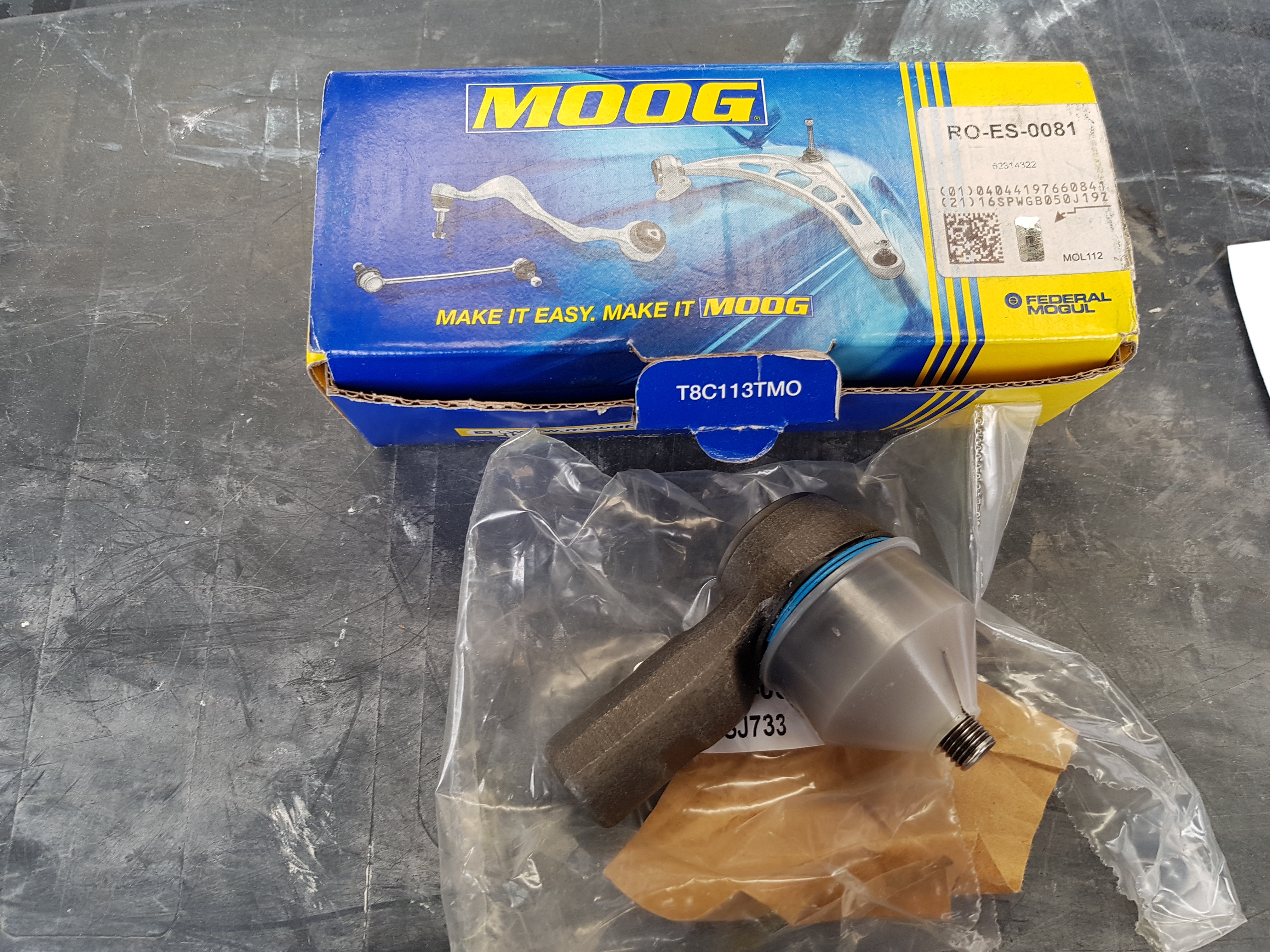

Bonjour à tous
J'ai une nouvelle reference pour les rotules de direction. Les Delphi TA907 ne sont plus en stock et mon fournissuer m'a envoyer des Moog RO-ES-0081.
Re: Danny de Bordeaux
Messagepar Stainless » Lun 15 Oct 2018 à 11:12
bien noté, confirme moi après montage stp

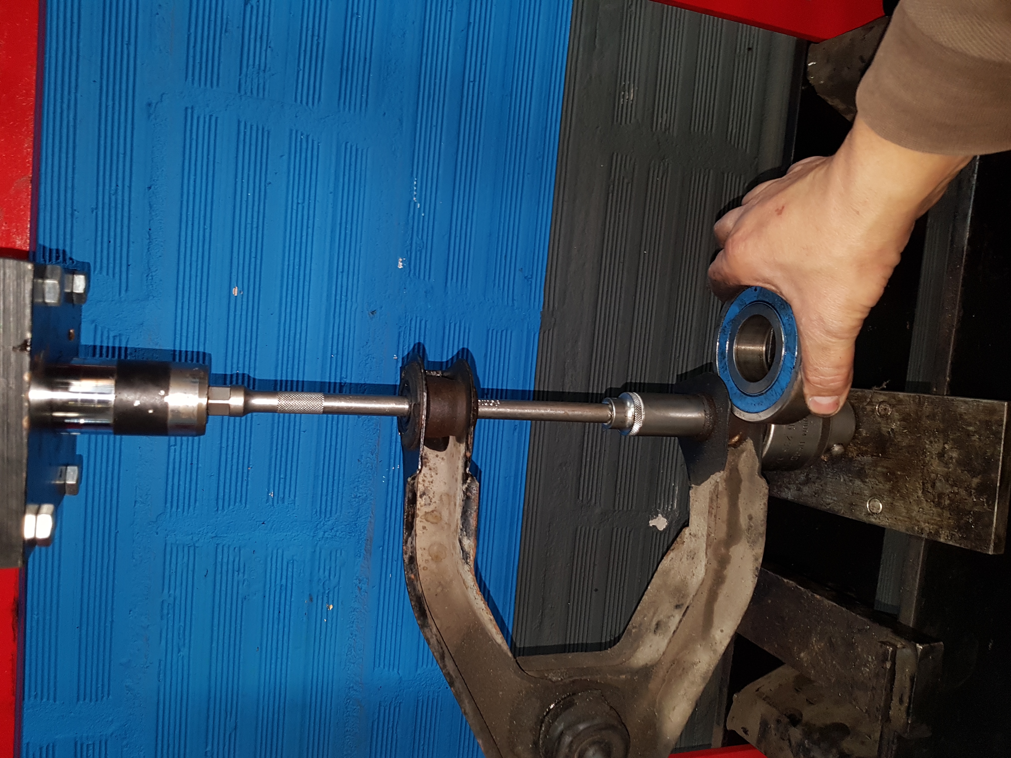

Extraction des silent bloc du bras supérieur, le truc que j'aurai jamais du faire! :shock:
