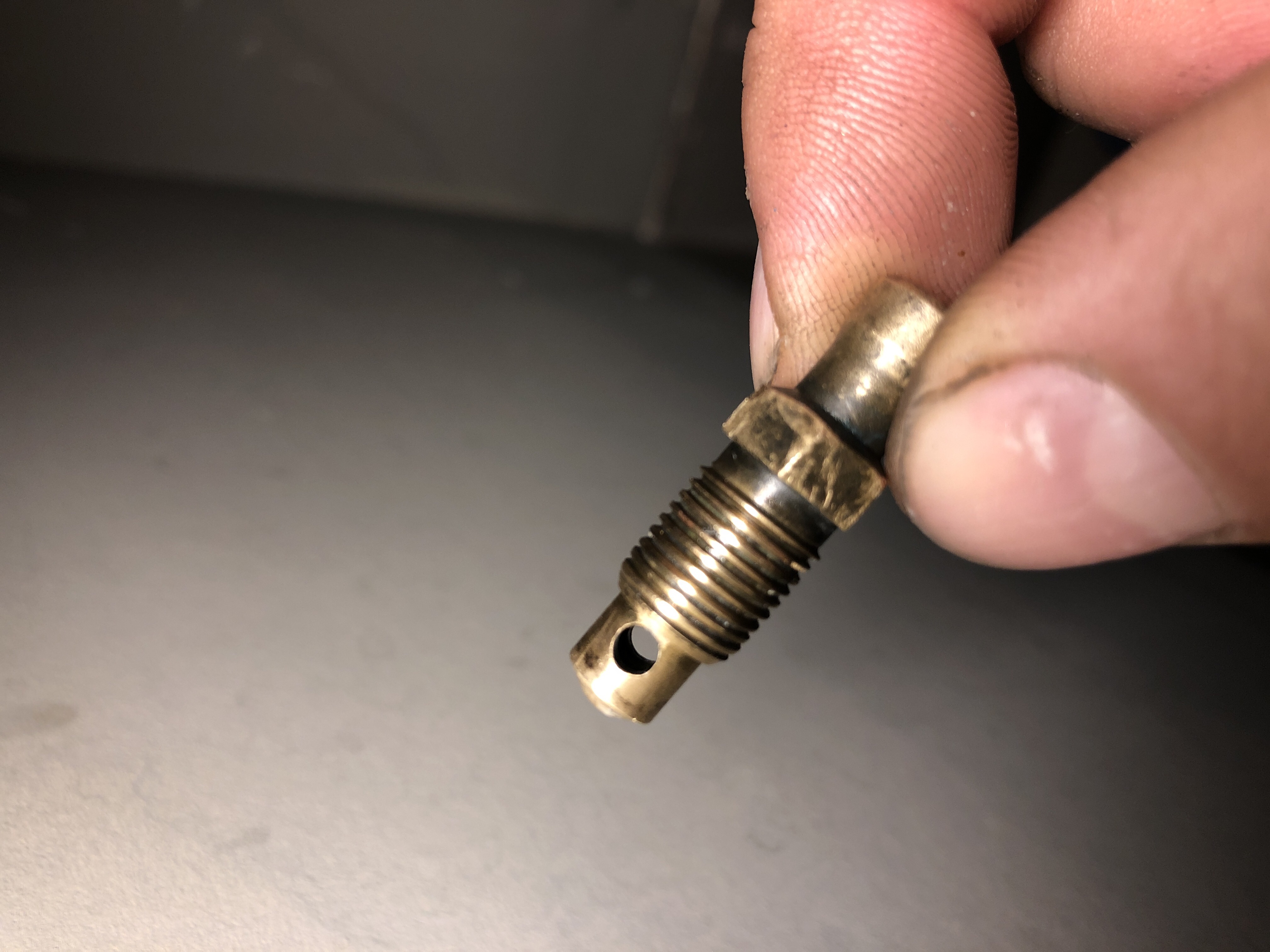

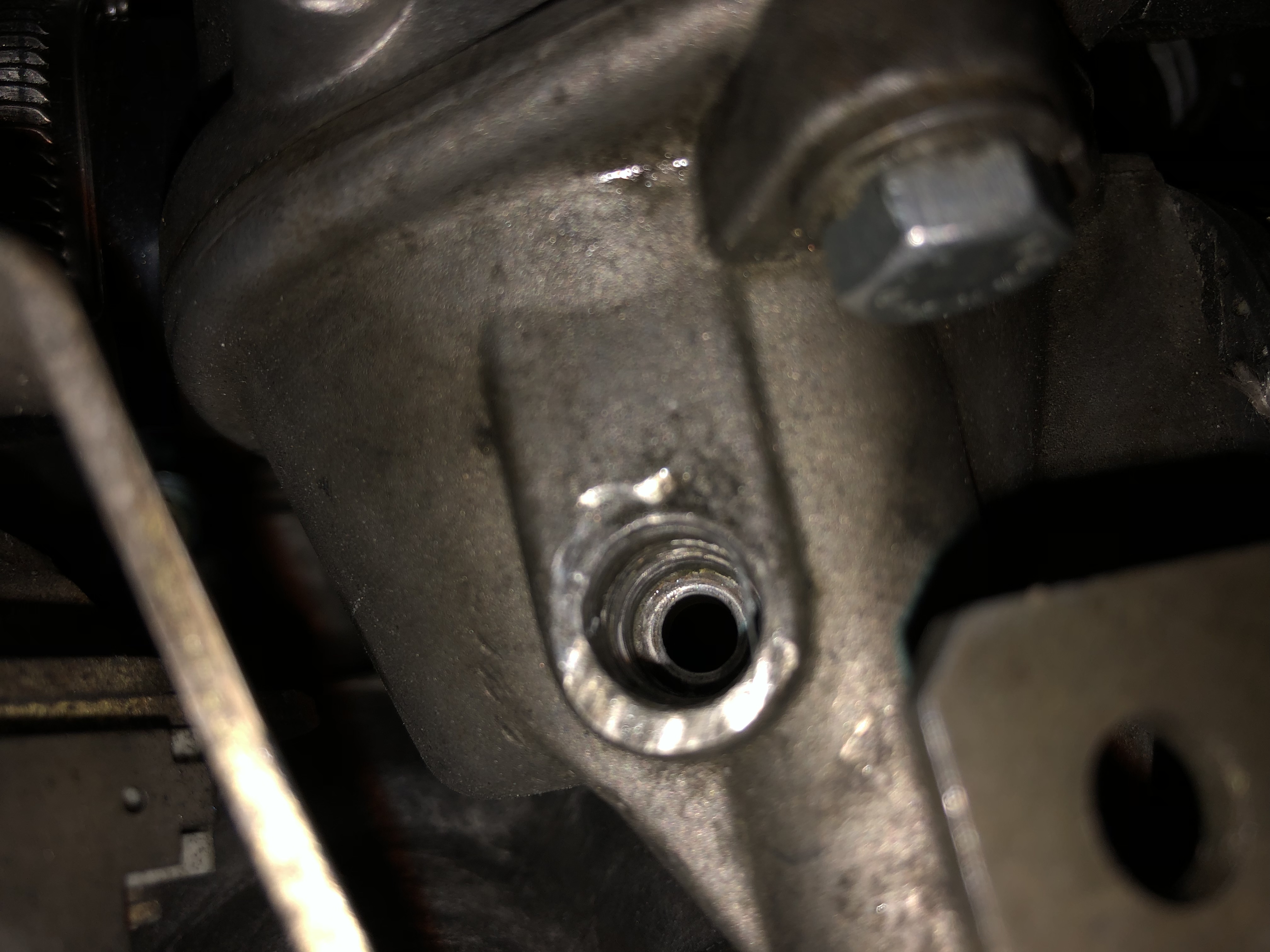

commence par passer un écouvillon dans l'emplacement de la vis, dans le couvercle de calostat. il suffit de qques crasses pour que ça ne jointe plus correctement.
Re: olivier 00770
Messagepar Olivierlarousse » Sam 19 Jan 2019 à 17:21
Verdict : le filetage est foiré!! Y’a du jeu ca vis en travers et donc pas étanche, et maintenant ca serre meme plus . Alors est-ce que la tete de pompe avec la purge c’est bien sur ed ? Il me faut changer quoi pour être au top ? Merci

Messagepar Stainless » Sam 19 Jan 2019 à 18:45
il faut juste changer le couvercle du calorstat. prends le temps de fouiner sur le bon coin, ebay. c'est commun aux alpine A310 et r25

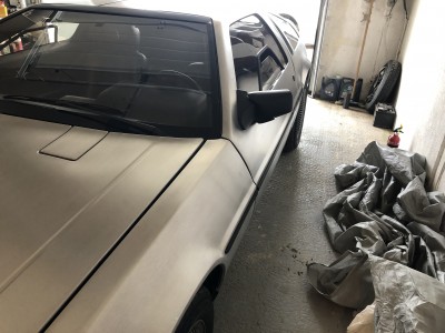

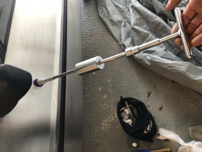

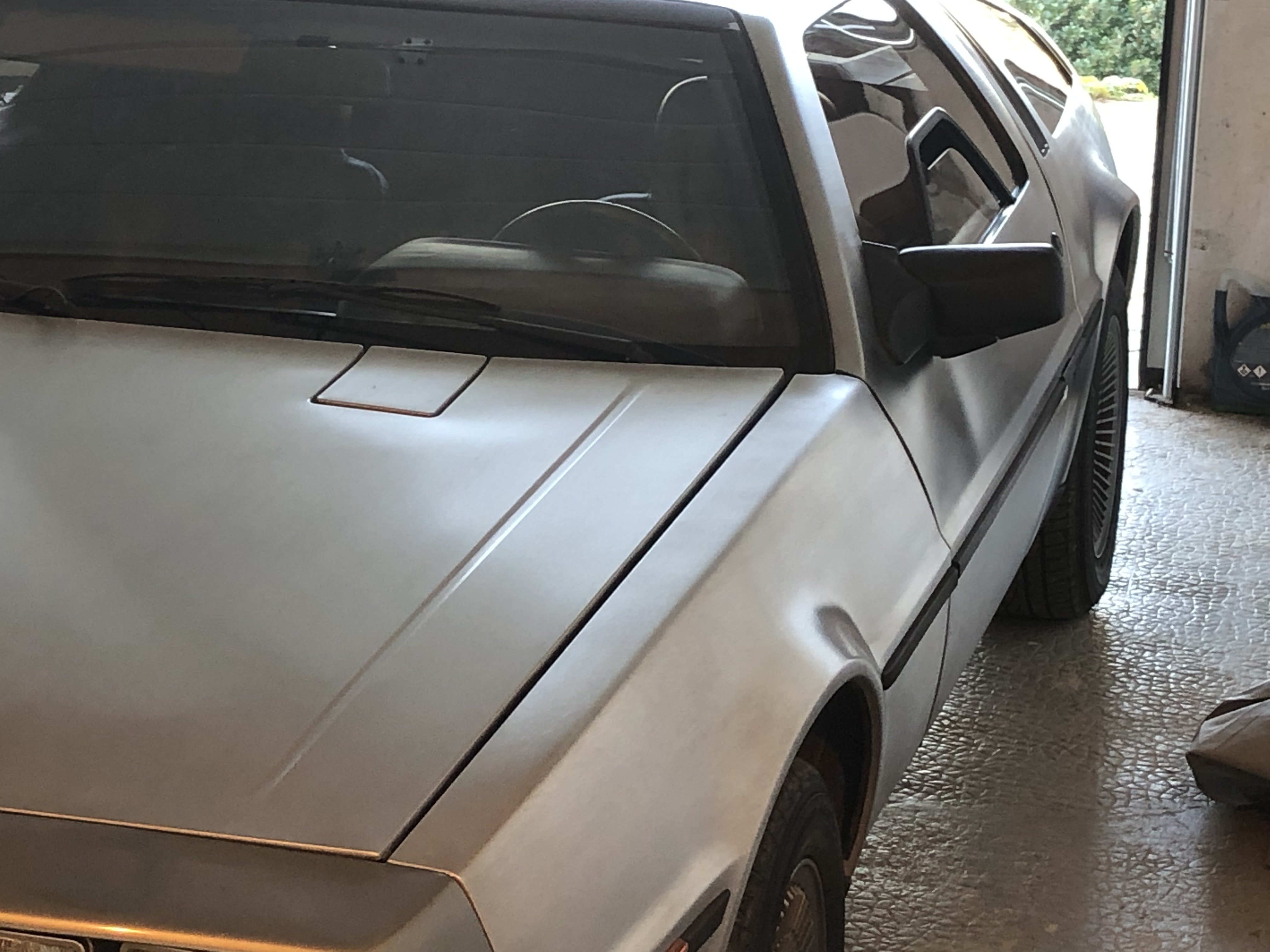

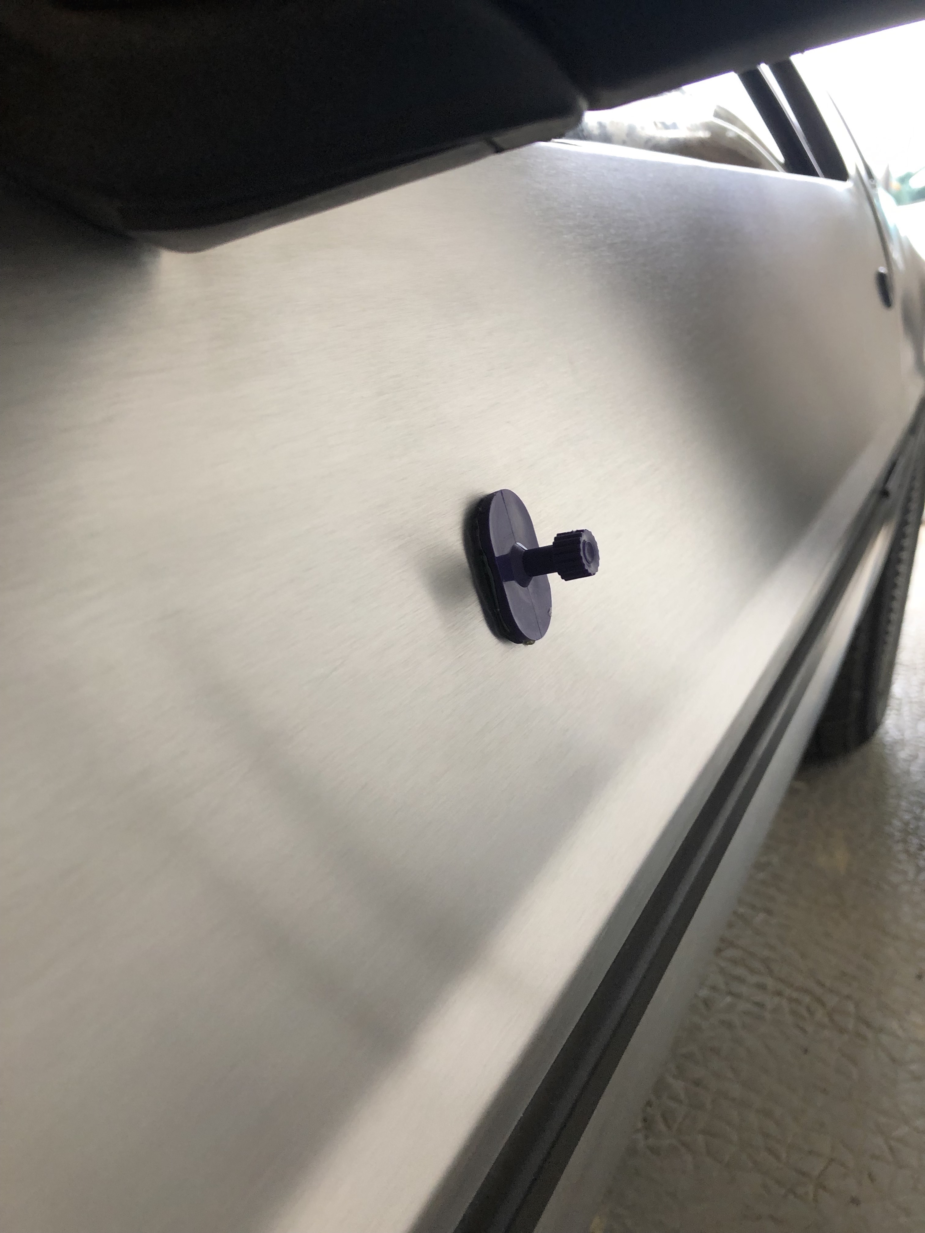

ca matin, débosselage !!
bosse sous rétroviseur
pastille collée avec pistolet à colle spéciale
débosselage ok
tiré plusieurs fois à plusieurs endroits pendant 30 min !

Messagepar Stainless » Mer 23 Jan 2019 à 13:00
t'as essayé sur de petits impacts ? j'ai ce genre de materiel mais pas encore eu le temps de m'y essayer
Re: olivier 00770
Messagepar Olivierlarousse » Mer 23 Jan 2019 à 13:43
Pour les petits impacts je ne sais pas, sinon après un temps d’adaptation, ca tire bien et on comprend ou le faire . Parce que je suis allé voir un carrossier qui a tiré avec une ventouse. La bosse a fait ressort et s’est remise !! Il m’a dit qu’il falait voir un spécialiste de l’inox . Mais là en multipliant les tirages , ca tient !!

Messagepar sim254 » Mer 23 Jan 2019 à 13:50
Magique ! On dirait du photoshop :lol:
Bravo pour ce boulot.
