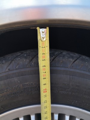

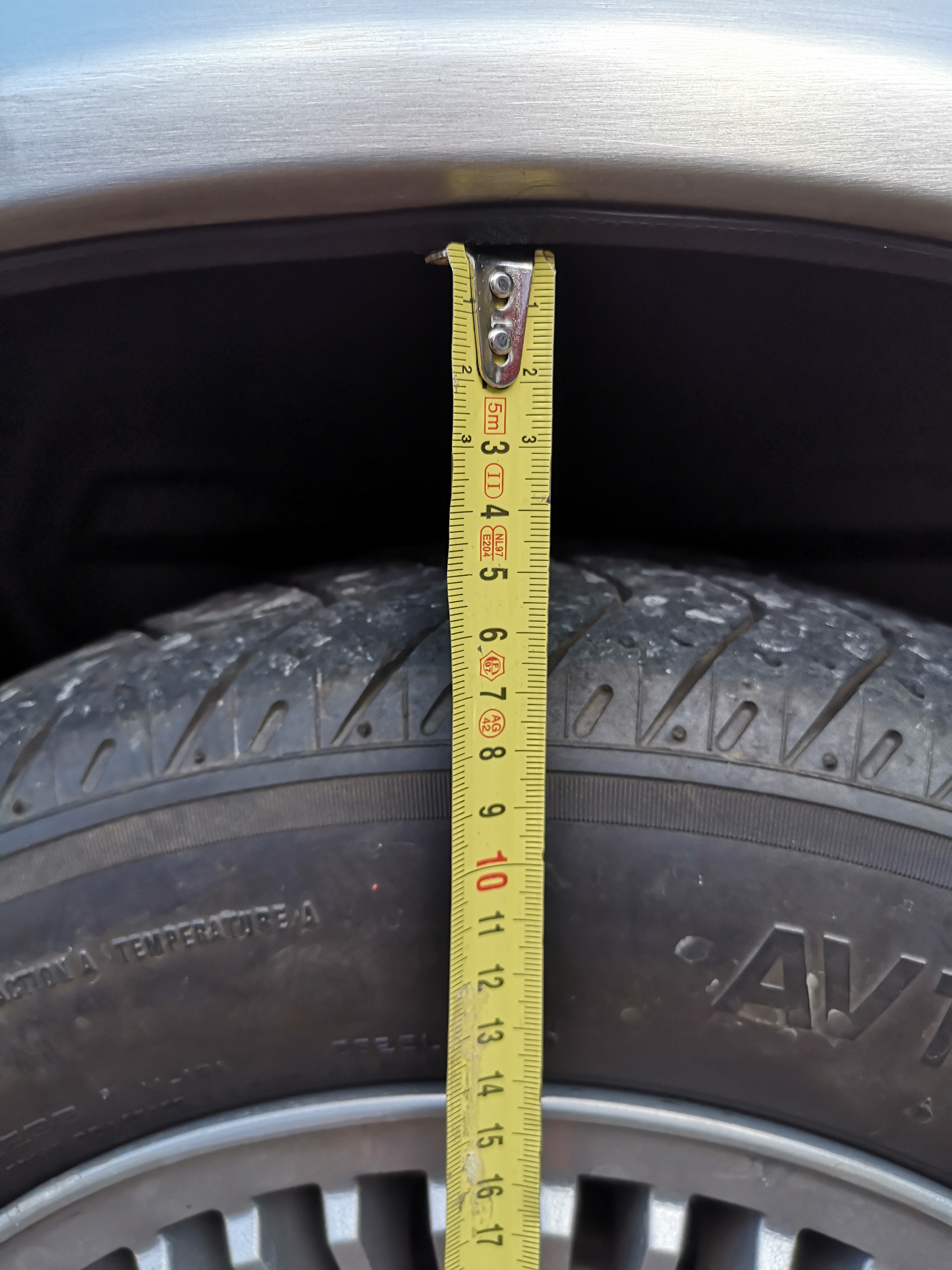

j'ai aussi remarqué un autre problème, depuis que j'ai changé mes amortisseurs et mis des ressorts courts à l'avant, j'ai un bruit de "glong glong" au niveau de l'amortisseur droit lorsque je braque les roues et la hauteur de caisse et plus basse à droite que à gauche.
je pense que la hauteur normal est à gauche.
je vous mets des photos pour vous montrer la différence.
ce sont des amortisseurs neuf et ressorts neuf commandé chez del.go. ce sont les modèles vendus par ED.
pensez vous qu'il peut y avoir un défaut ?
est ce que quelqu'un à déjà eu ce phénomène?

Messagepar Stainless » Lun 25 Mai 2020 à 18:14
oui, c'est trés probablement le ressort qui frotte sur le chassis. celà fait ce bruit caracteristique.tu peux toujours essayer de decomprimer le ressort et le tourner d'un quart de tour... mais c'est difficile à éliminer. la bonne nouvelle... c'est qu'à l'endroit ou ça frotte.... ça finit par se roder :mrgreen:
Re: Éric de région parisienne
Messagepar evie » Lun 25 Mai 2020 à 18:22
du coup tu penses que c'est dû à ça aussi que la hauteur de caisse et plus basse d'un côté que de l'autre?
est ce que je peux rouler comme ça ou c'est dangereux ?
Messages: 520
Messagepar Stainless » Lun 25 Mai 2020 à 18:48
possible, tu as probablement une ou deux spires de bridées en débattement. si le déséquilibre est trop important, c'est pas trés safe...
les ressorts aftermarket sont un chouia plus larges a cause de leur revetement anticorrosion. celà ajouté aux tolerances de fabrication aleatoires du chassis+ l'epaisseur de l'epoxy, et ça frotte legerement.
tu peux tenter de tourner le ressort pour trouver une position dans laquelle, ceintré et sous contrainte, il ne touchera pas. c'est un travail de patience mais sans garantie de résultat. sinon, tu démontes, tu ponces l'epoxy où ça touche, et tu repeins.

Messagepar evie » Lun 25 Mai 2020 à 19:19
super, merci pour les infos stainless, t'es au top.
je pense que je vais démonter, poncer et repeindre, je te dirai
