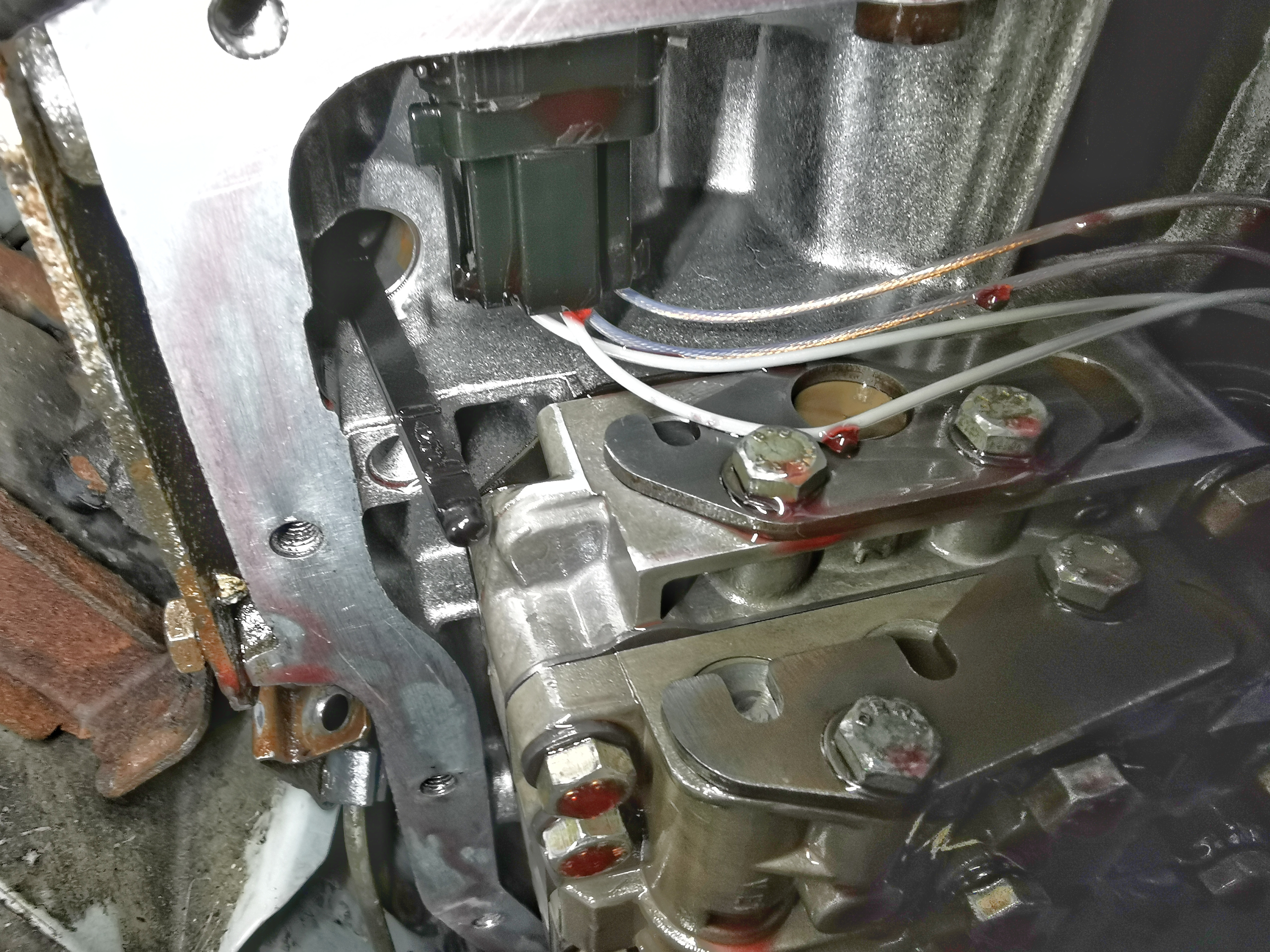

Ma BVA s'est mise à pisser de l'huile par la capsule de dépression ce qui outre un nuage bleu derrière moi sur l'autoroute s'est traduit par des passages de vitesse hésitant
après remise en état de cette capsule j'ai du remettre 4 l d'huile pour retrouver un niveau correct sur la jauge et un fonctionnement aujourd'hui optimal
en théorie, après une simple vidange à l'arrêt c'est 2,5 l, mais comme j'ai expulsé l'huile sous pression en roulant c'est bien 4 l qui se sont avérés nécessaires
On voit bien sur la photo l'extrémité de la jauge
