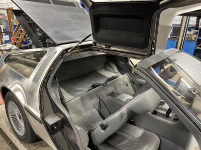

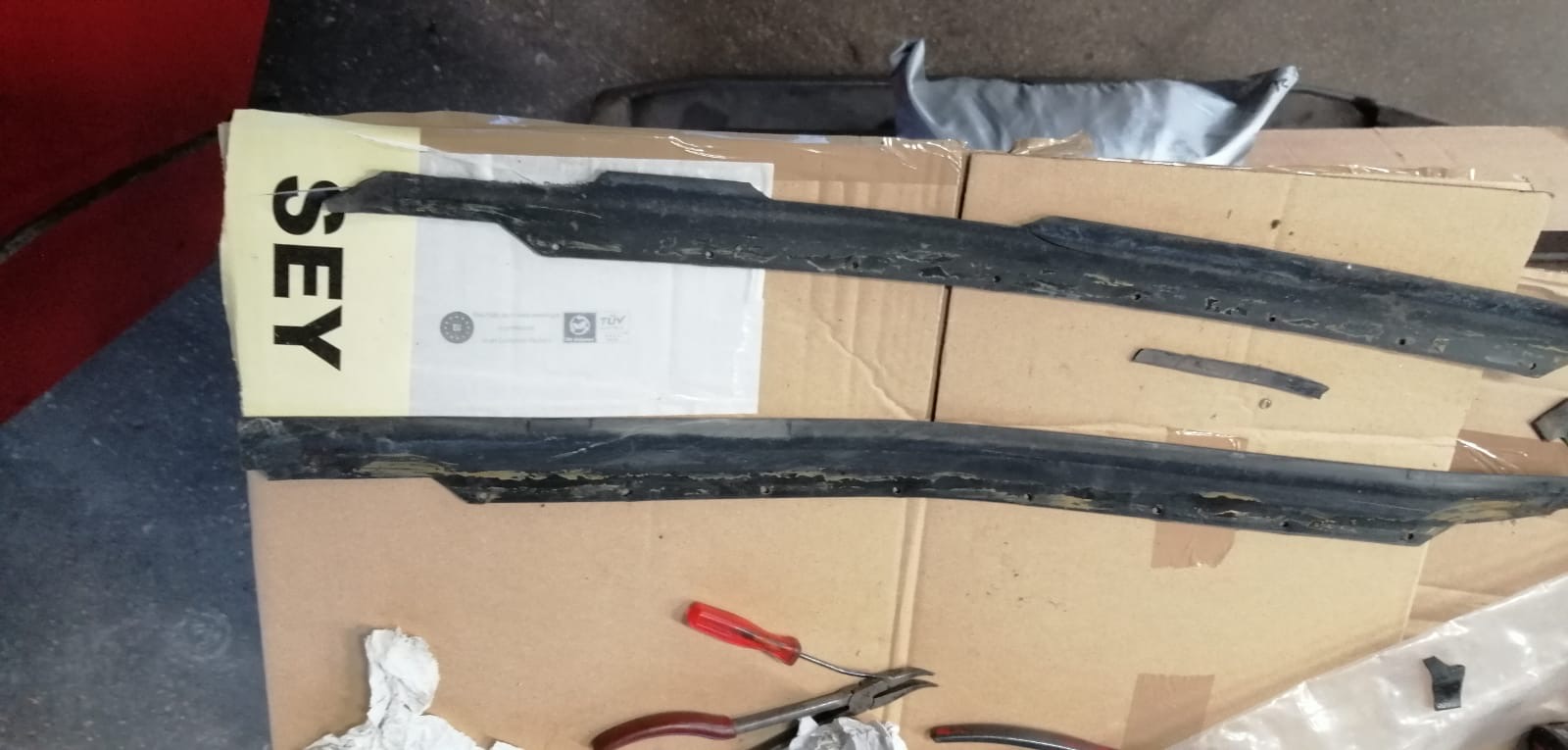

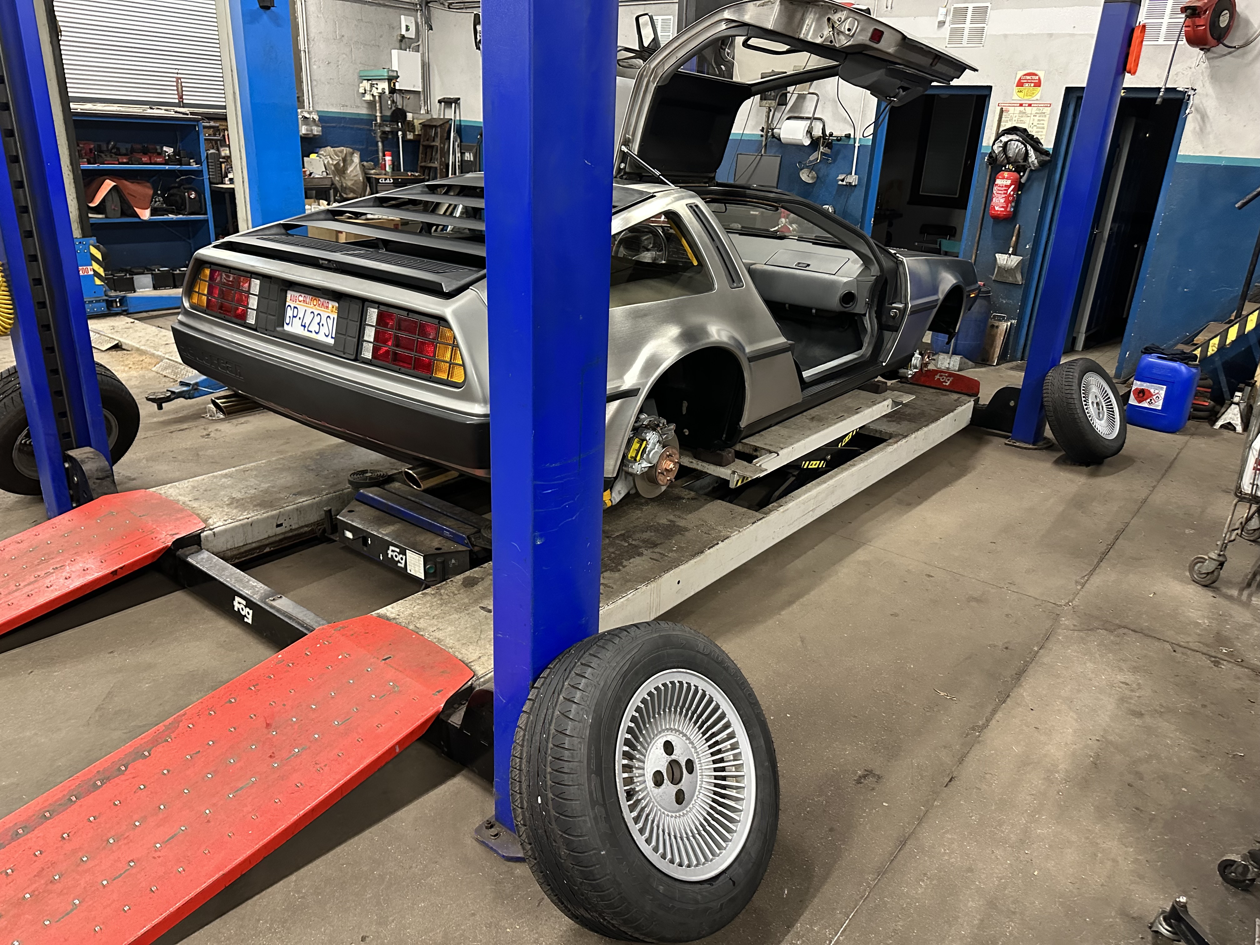

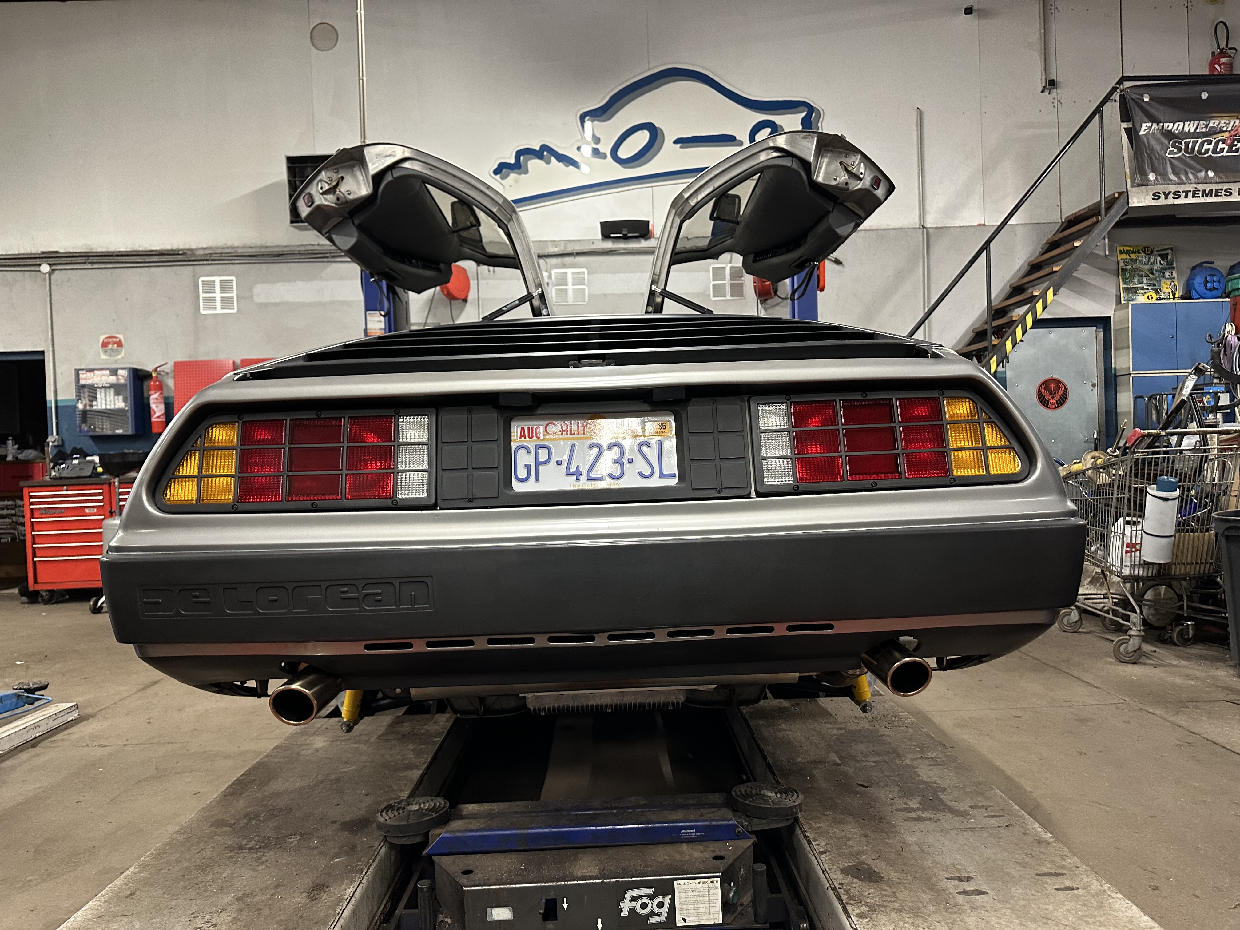

Les travaux ont continués tout le week end.
Retrait et remplacement de tous les joints
Equilibrage des roues
Remplacement des moteurs de vitres et réglage
Remplacement des boutons de vitre
Remplacement des enceintes
Peinture des chassis de sieges
Detailing
La liste est encore longue

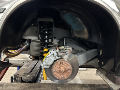

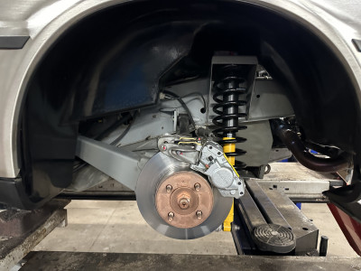

[quote="LudoDimezi"]Les travaux ont continués tout le week end.
Petites questions:
Tu ne mets pas de plus grosses rondelles aux renforts de bras inférieurs avant?
Pourquoi mettre des pots catalitiques ?
JLL31
Messages: 169
Re: NEW VIN 5758
Messagepar MarvinBerry27 » Lun 13 Nov 2023 à 20:48
bravo !
Messages: 3254
Re: NEW VIN 5758
Messagepar LudoDimezi » Mar 14 Nov 2023 à 00:06
JLL31 a écrit:
LudoDimezi a écrit:Les travaux ont continués tout le week end.
Petites questions:
Hello,
Les rondelles sont celles fournies avec le kit.
C’est un échappement Inox, la voiture n’est plus catalysée.

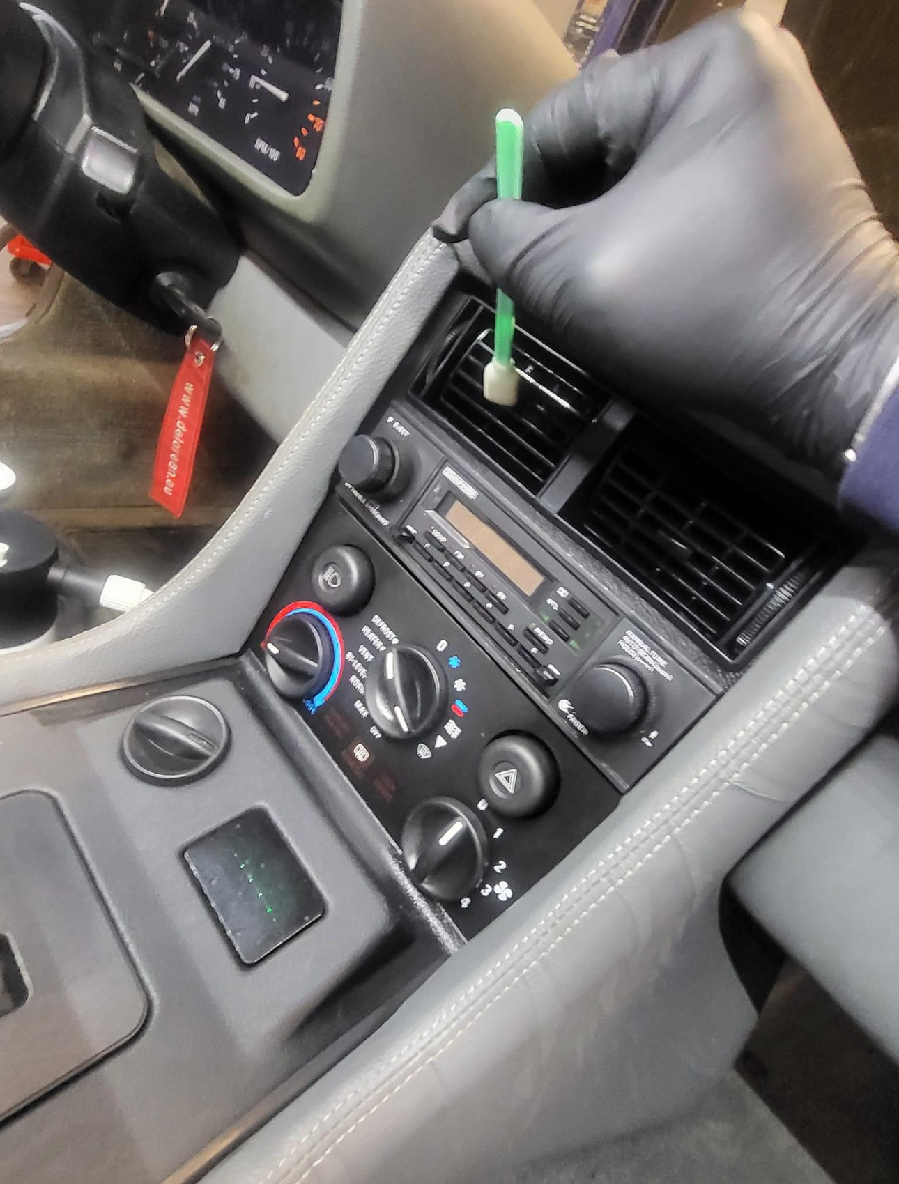

Y a t’il un spécialiste sur le forum ou un pro quelque part en France pour réparer l’autoradio d’origine qui visiblement est defaillant car la cassette ne reste pas en place dans l’emplacement.
De plus. Ce serait pour y ajouter un module Bluetooth ou auxiliaire jack.
Merci par avance

LudoDimezi a écrit:Y a t’il un spécialiste sur le forum ou un pro quelque part en France pour réparer l’autoradio d’origine qui visiblement est defaillant car la cassette ne reste pas en place dans l’emplacement.
Merci par avance
Nous avons Dimitri (marvin berry) qui fait cela sur le forum :ios_50:
Bon... Faut le payer en western union et en roupies mais c'est efficace! :mrgreen: :mrgreen:

LudoDimezi a écrit:car la cassette ne reste pas en place dans l’emplacement.
ça, c'est la courroie d'entrainement qui est morte

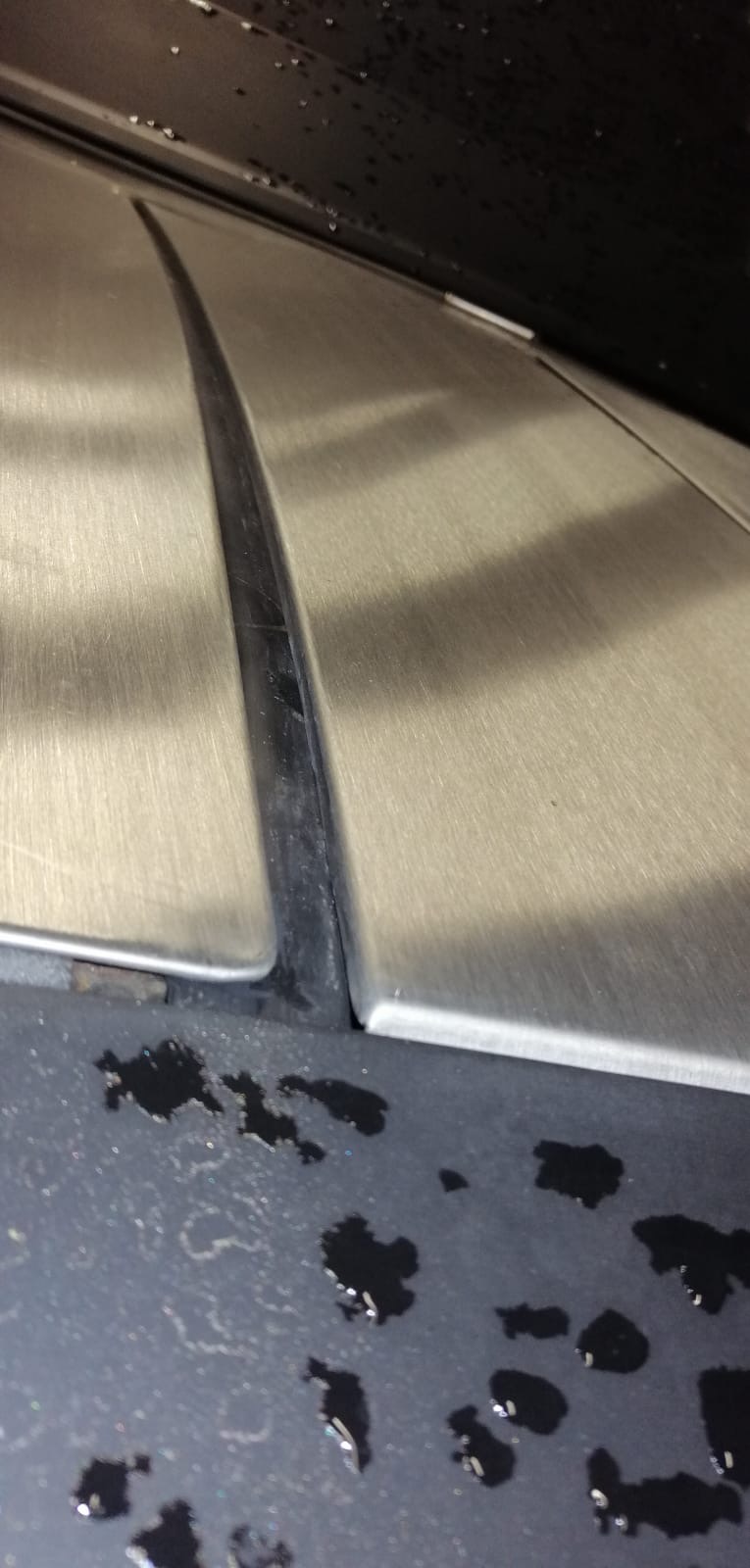

Messagepar LudoDimezi » Sam 09 Déc 2023 à 18:55
Hello
Quelques nouvelles de l’avancée des travaux.
Maintenant que le gros du travail est fait.
Il reste des détails pour qu elle soit comme je le souhaite.
Aujourd hui c’était remplacement de tous les joints des ouvrants.

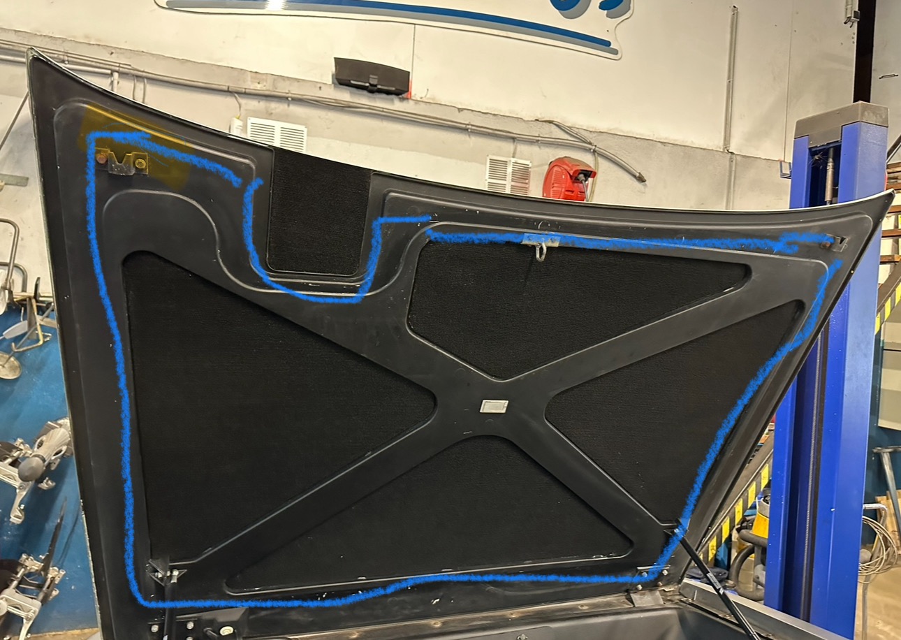

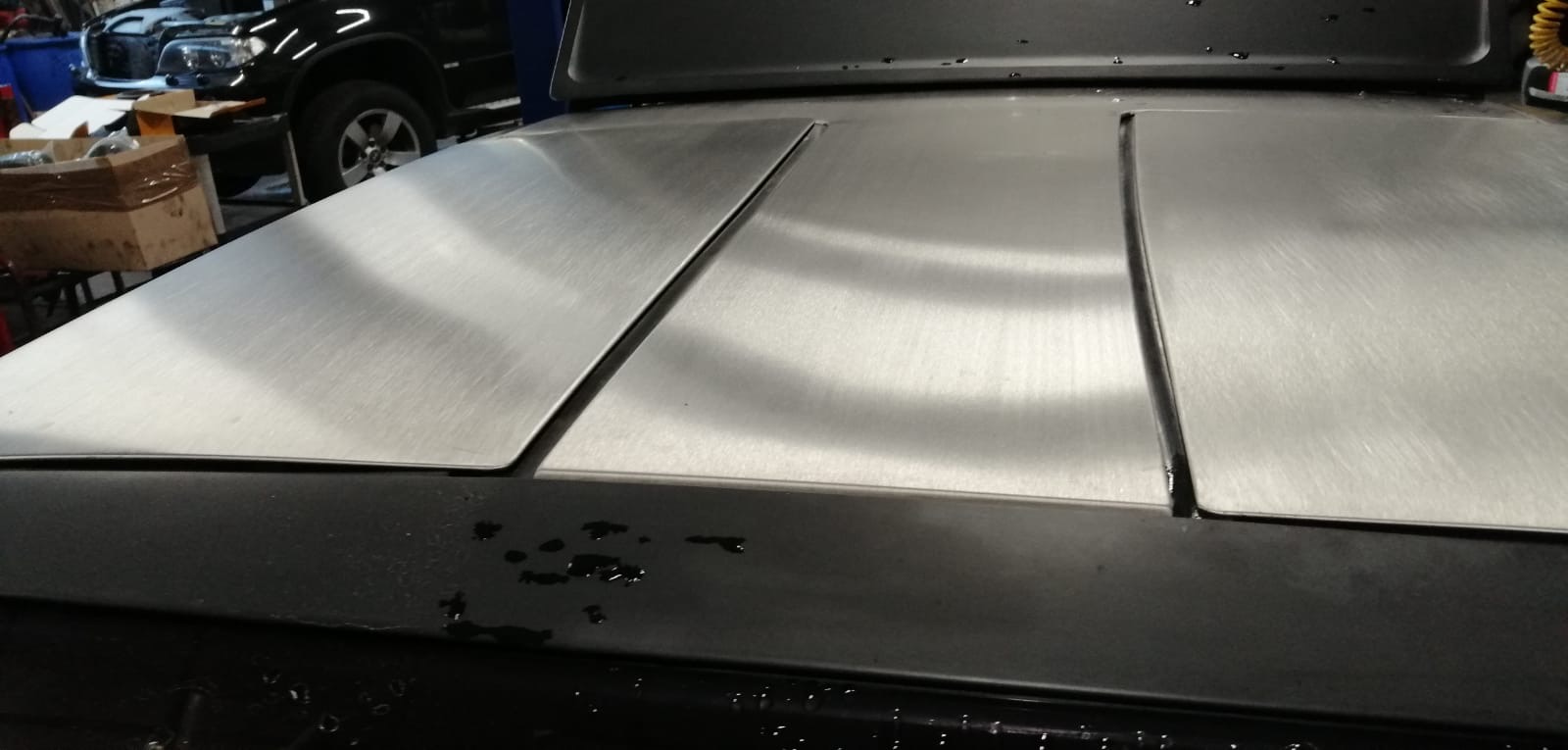

Messagepar LudoDimezi » Ven 29 Déc 2023 à 13:04

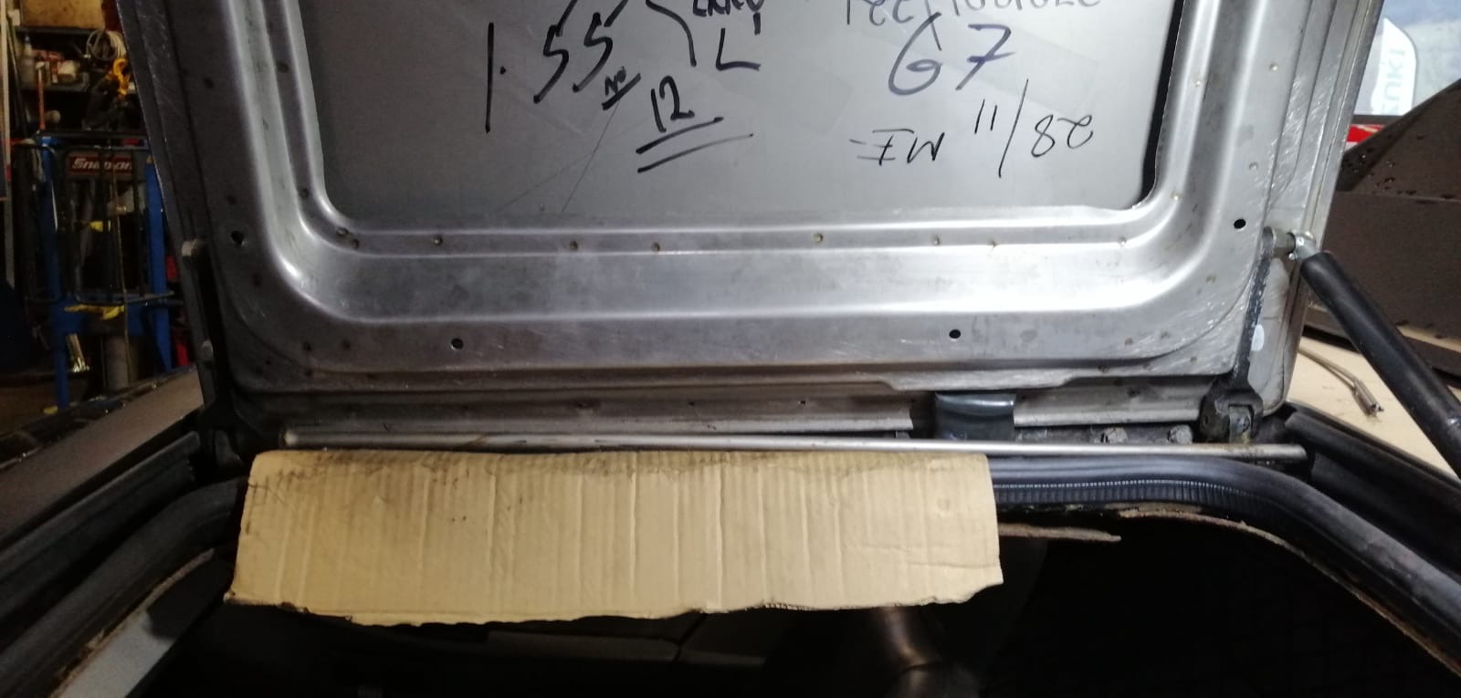

Bonjour à tous,
Savez vous où il serait possible de trouver le joint de coffre avant.
J’ai eu la bonne idée de le retirer pour le nettoyer mais je l’ai égaré entre temps.
L’avantage c’est qu’il etait déjà formé dans les angles surtout au niveau de la trappe à essence.
Le nouveau que j’ai acheté sur DeloreanGo est un rouleau de joint classique qui y ressemble, mais n’etant pas formé, la pose est compliqué et les finitions ne sont pas top.
Si vous avez des idées.
Merci à tous.

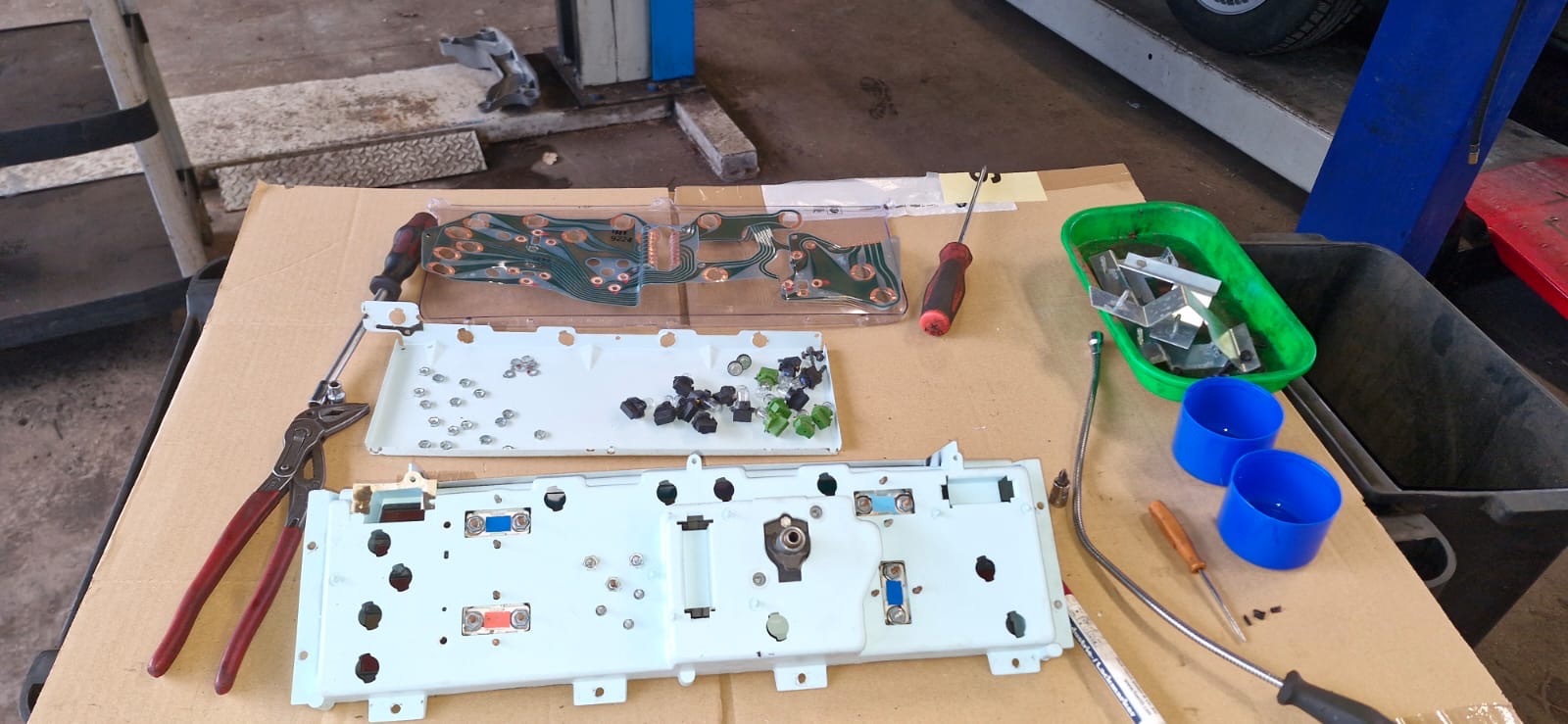

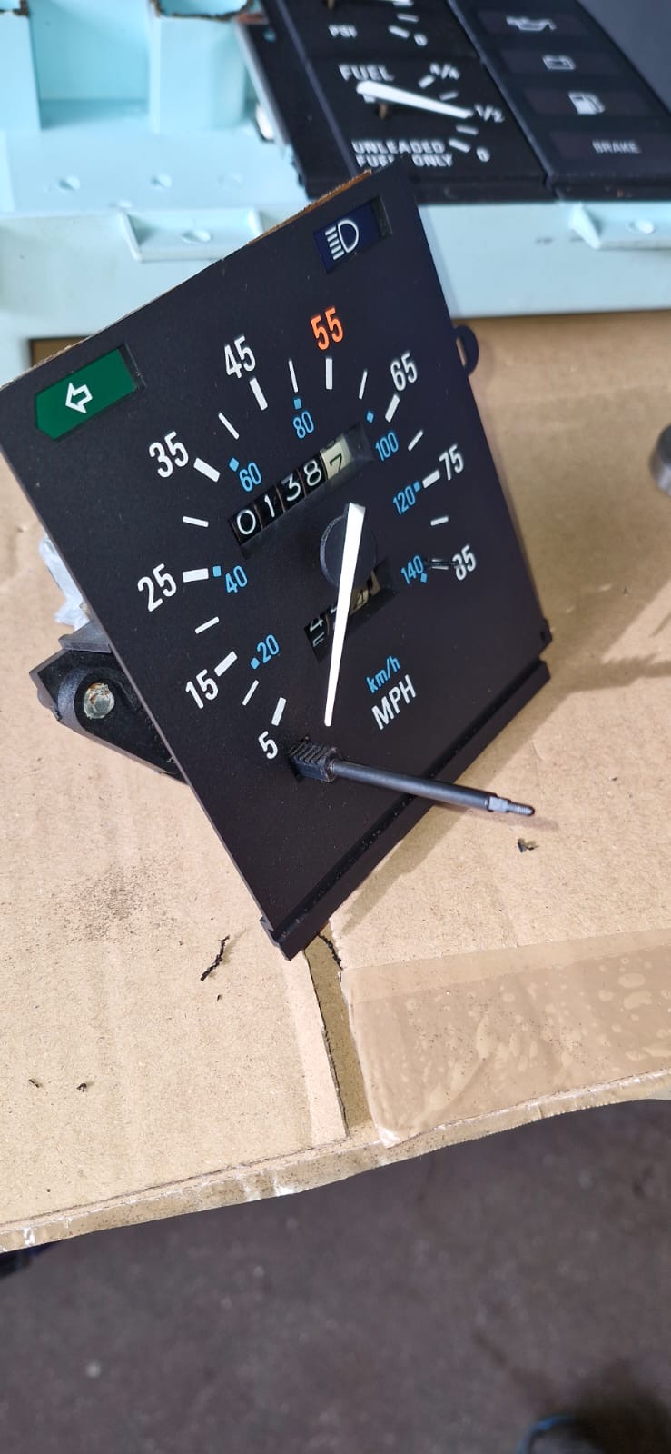

Messagepar LudoDimezi » Sam 13 Jan 2024 à 19:19
En attendant de trouver une solution pour le joint du capot avant.

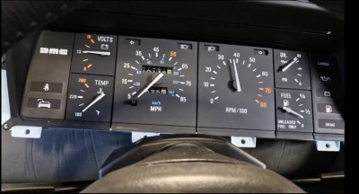

Reprise des travaux avec le démontage du compteur.
La tige de l’odometre pour remettre le compteur journalier à zéro était cassée.
Le compte tour était grippé, il re fonctionne mais ne fonctionne pas correctement.
La monté de régime sur l’aiguille n’est pas régulière et nette.
Avez vous rencontré ce problème et avez vous éventuellement une solution.
Merci

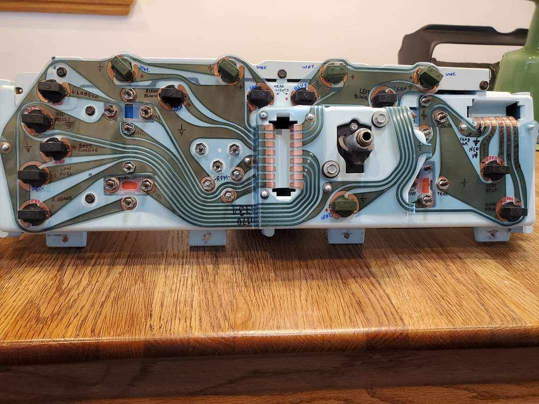

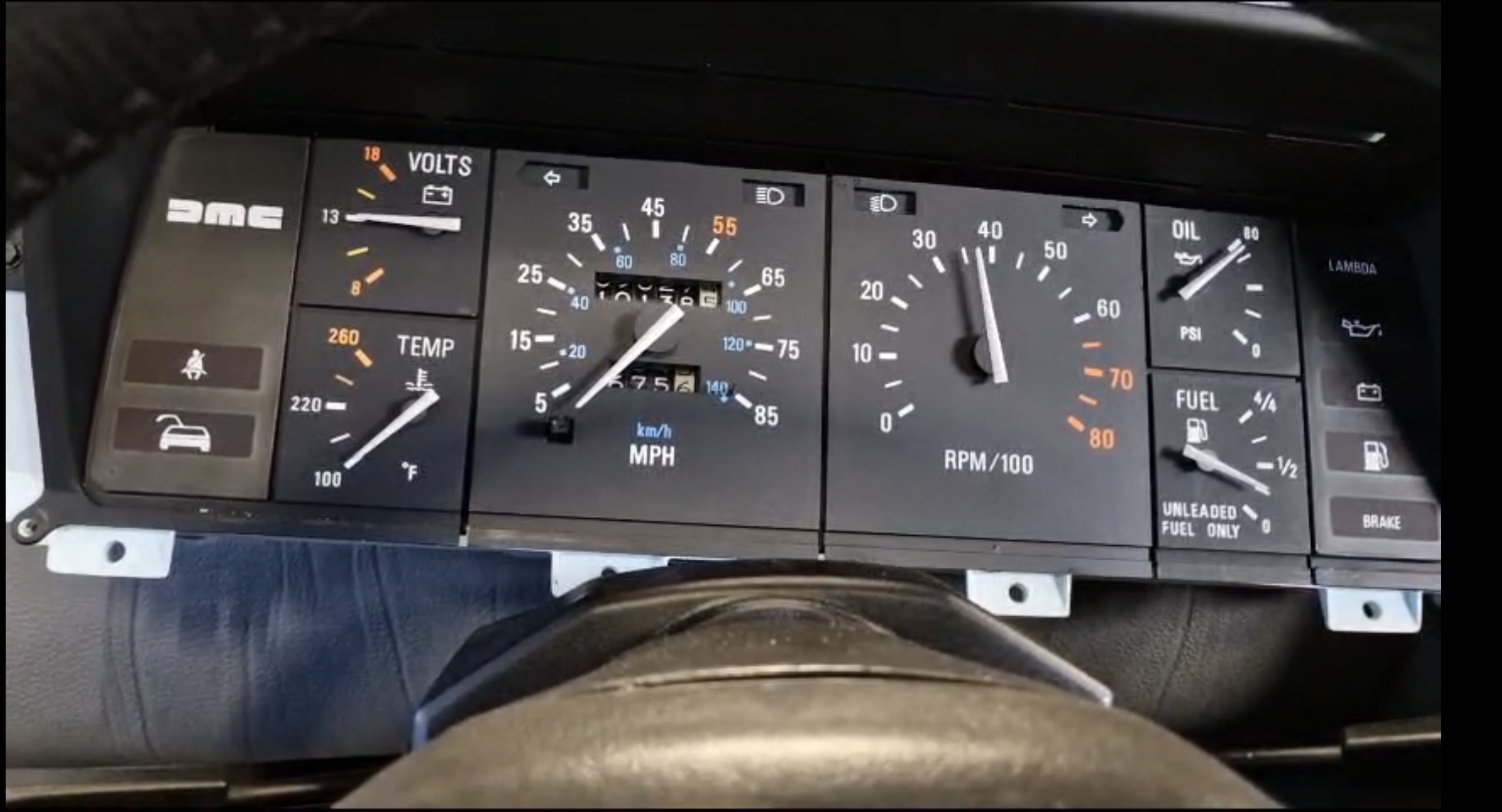

Messagepar Kilroy » Dim 14 Jan 2024 à 16:21
-Pour l'aiguille de l'odometre elle se trouve en pièce détaché sur Delorean Europe, j'ai cassé la mienne sur une mauvaise manip mais je l'ai recollé avec de la pate ABS.
-Le compte tour, j'ai acheté celui qui est conseillé sur un how-to du forum disponible sur Ebay : https://www.ebay.fr/itm/144016092576 et il fonctionne nickel.
Ensuite pour le circuit imprimé si tu passes en LED attention aux polarité, je me suis fais avoir !
Voila une photo avec les polarités de la nappe :
- Fais attention de laisser en ampoule classique le voyant batterie
- Je crois que sur la photo le voyant de pression d'huile n'est pas dans le bon sens non plus. De toute façon tu t'en rendra compte desuite !

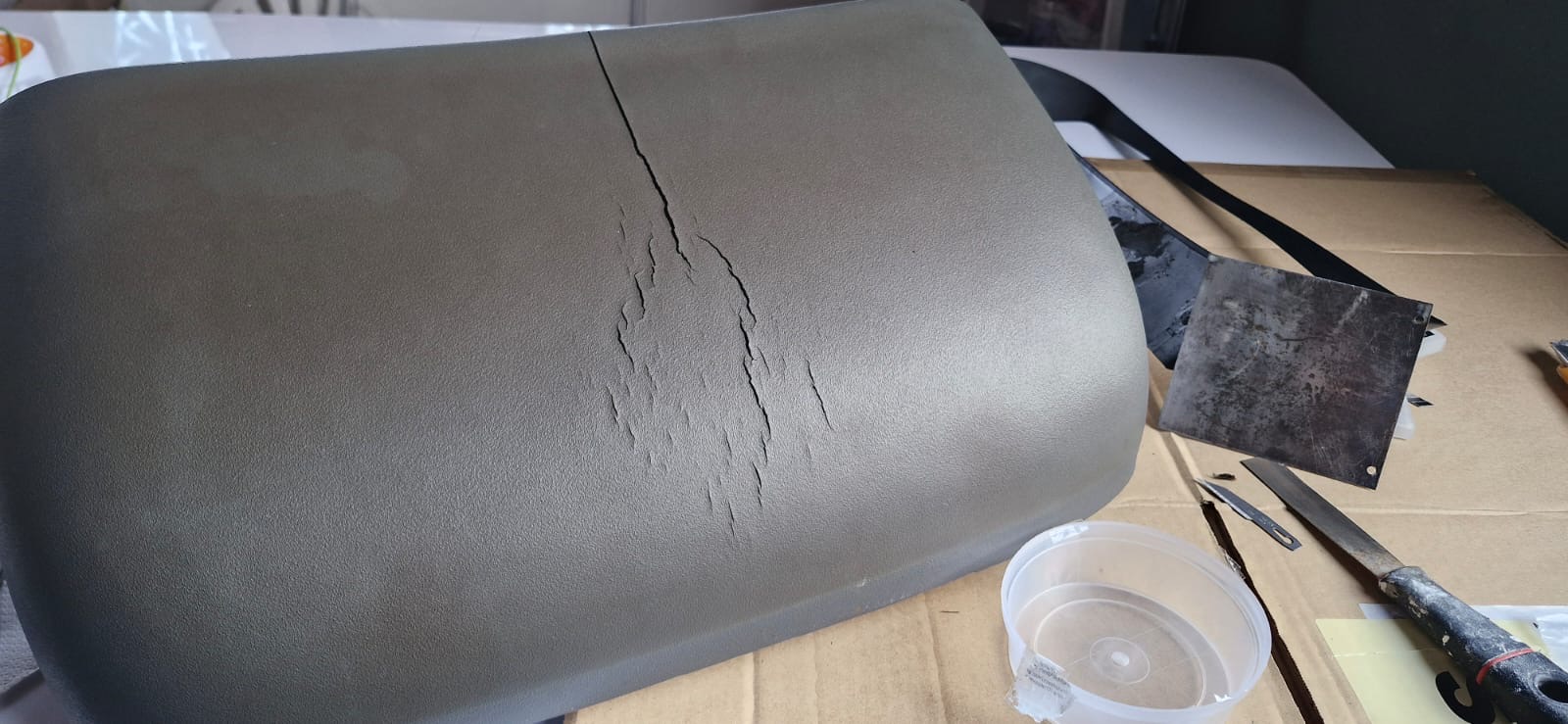

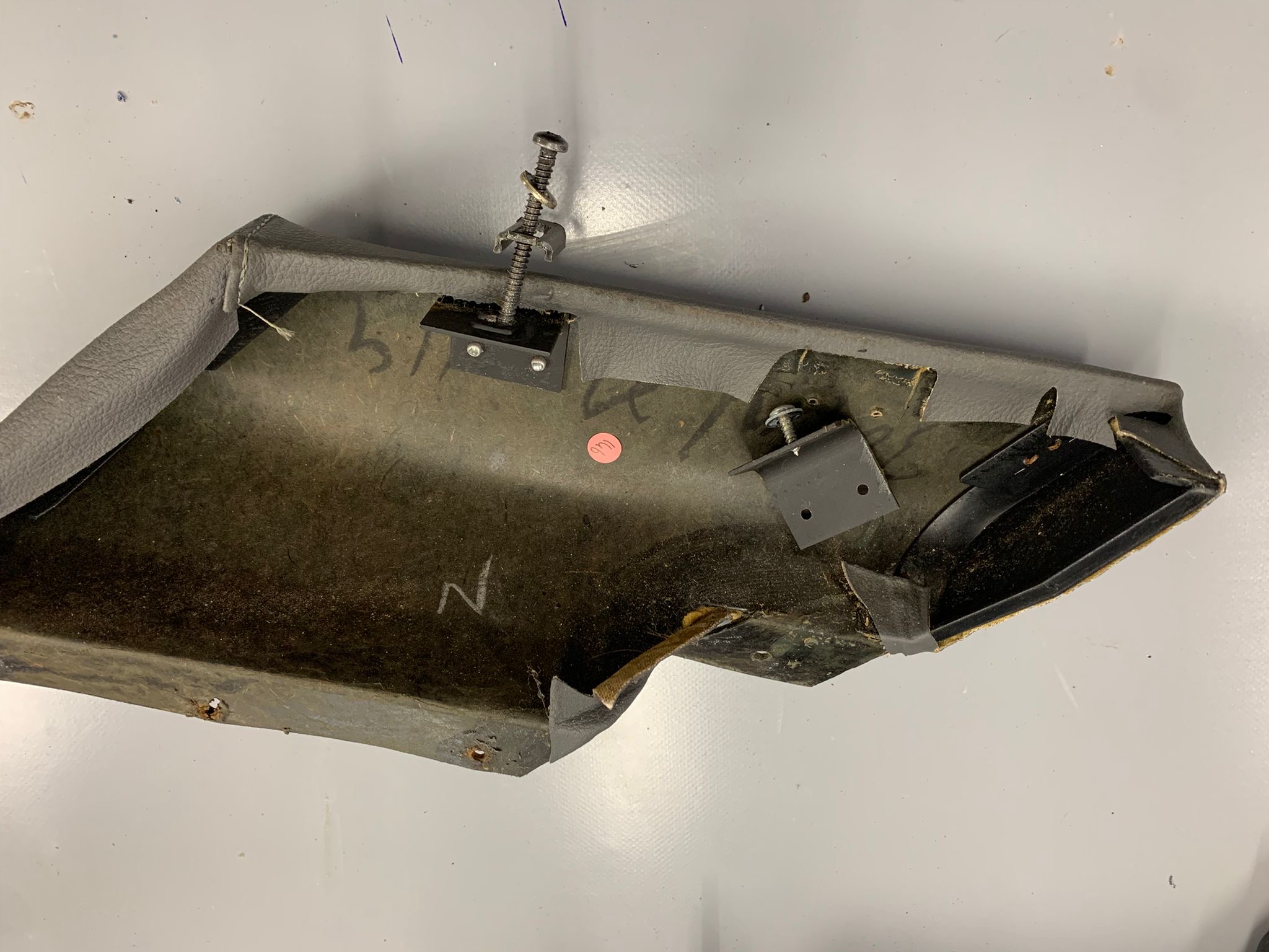

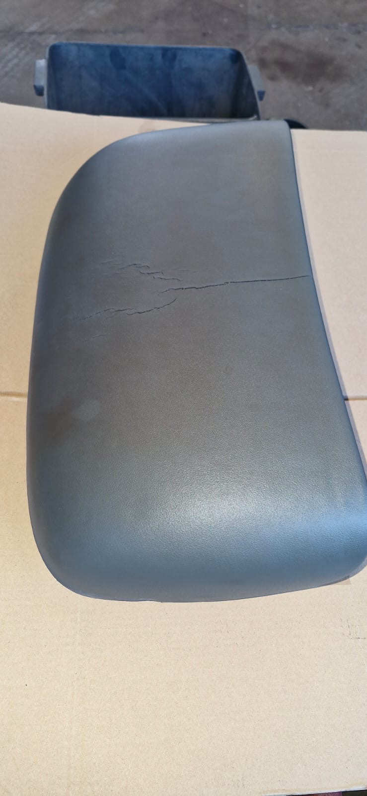

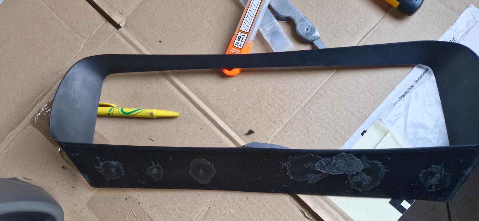

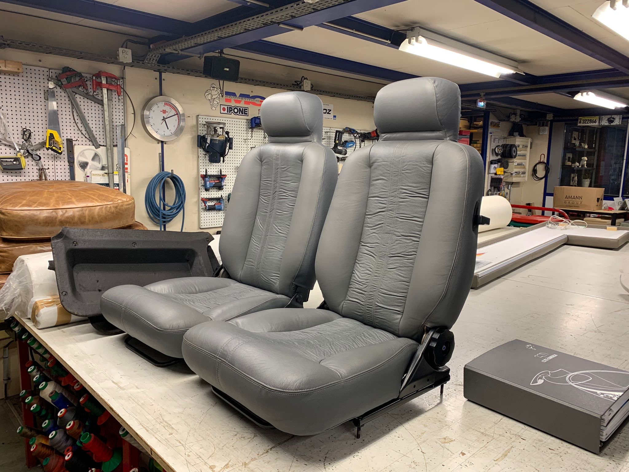

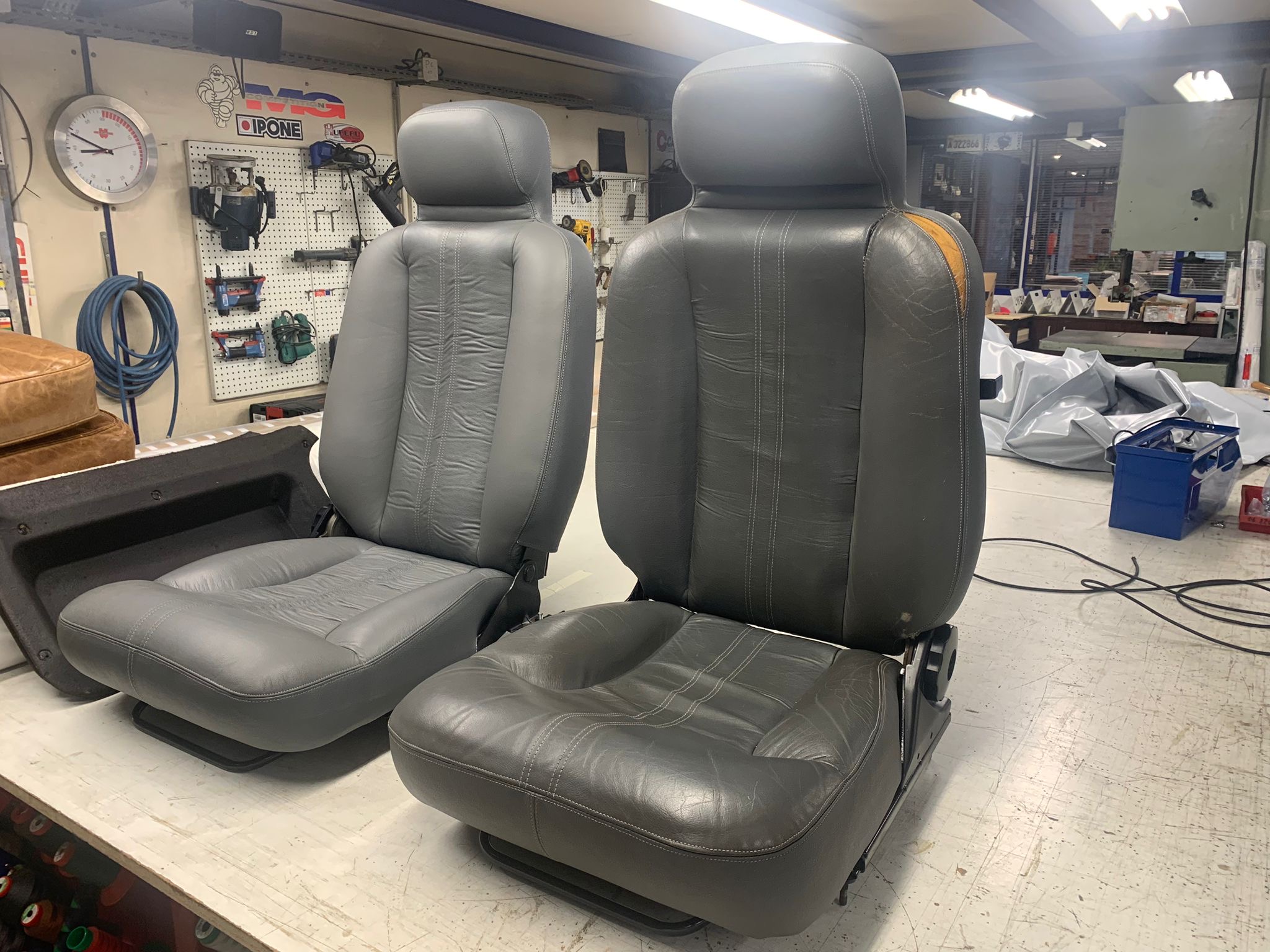

Messagepar LudoDimezi » Mer 28 Fév 2024 à 17:33
Reprise des travaux
Remplacement de la sonde de ralenti
Remplacement du compte tour
Elle est actuellement chez le sellier.
Pour refaire les sièges, la petite pièce à gauche du siège conducteur, la casquette de compteur et les ciels de toit.
Step by step
