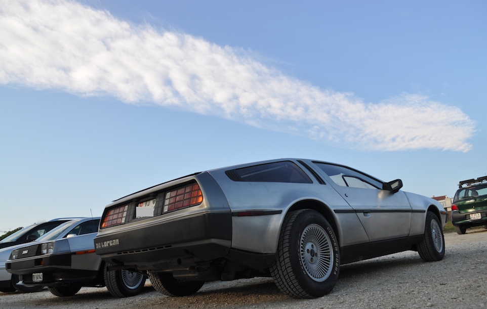

Messagepar LaurentC » Lun 10 Mar 2014 à 20:46
Super ballade !
Messages: 1113
Re: VIN 4500
Messagepar Cortex » Lun 10 Mar 2014 à 21:16
Oui !
Et super photos !!
