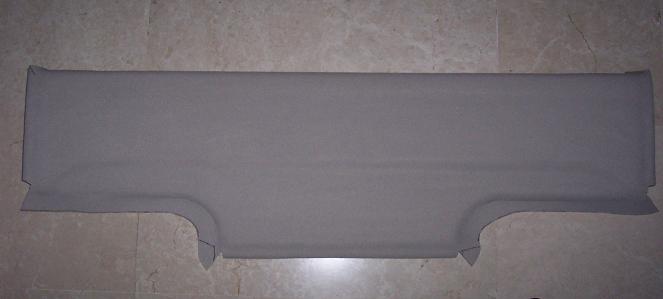

Ca bosse bien ! C'est bien fait.
'manque un pet de colle dans le coin gauche :lol:
Messagepar MARCUS » Sam 06 Mai 2006 à 17:49
Félicitation c'est un très beau travail.
Guillaume, c'est pas compliqué, on attaque les tiens quand tu veut :wink:
Perso j'aime bien en gris clair...
Marcus
Messagepar Alex » Sam 06 Mai 2006 à 18:52
C'est beau ,c'est propre
je l'aurai fait en peau de vache mais bon ... :mrgreen:

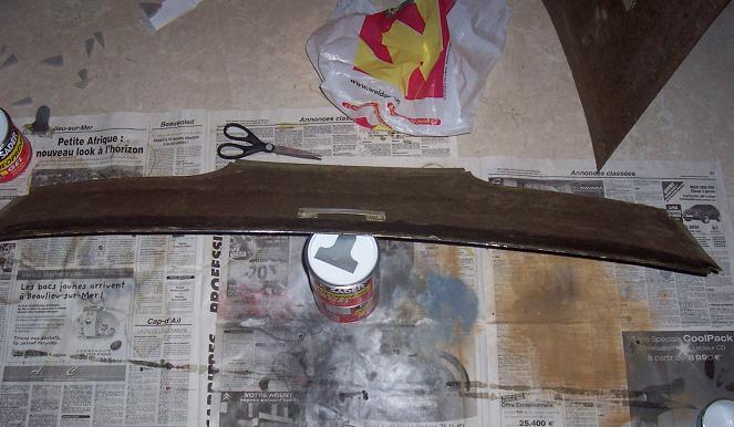

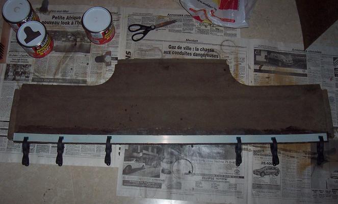

Le boulot du jour:
Après avoir testé la "methode Stainless" de la résine pour mettre en forme la partie arrière, je n'étais pas satisfait du résultat, car une fois la résine polymérisée, et les gabarits en métal enlevés, la pièce à repris sa forme... Tordue.... Du coup j'ai collé le gabarit en métal sur la partie exterieur de la pièce histoire d'éviter une surpaisseur qui aurait peut-être géné à la remise en place.
Là ça sèche:
Et là le résultat final...
Je vais pouvoir recouvrir ici aussi!!!!
Messages: 1414
Messagepar Stainless » Sam 06 Mai 2006 à 23:05
arrrrghhh il fallait la coller à l'interieur ! ca n'aurait pas gené , ily a de la marge.
si tu colles le tissu la baguette va se voir :?
Messagepar mickealkeal » Dim 07 Mai 2006 à 02:15
J'ai bien regardé cette aprèm', et la place avait pas l'air énorme, c'est pour ça que je l'ai mis à l'exterieur... C'est vrai que ça va se voir, mais comme c'est tout à fait au fond, ça ne se remarquera pas trop normalement, et puis ça lui donnera un petit genre!!!! :wink:

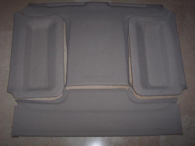

Messagepar mickealkeal » Mar 09 Mai 2006 à 02:51
Et yop, et de deux!!!!
Il y a du mieux ( en même temps, cette partie est plus simple.. ), et l'épaisseur supplémentaire ne se voit pas trop.
Demain direction le mecano pour l'embrayage et les freins!!! :wink:
Messages: 1414
Messagepar mickealkeal » Mer 10 Mai 2006 à 21:38
Yop, et de trois!!!!!
Plus qu'une porte..... :P
Et la mise en place aussi qui va valoir son pesant de cacahuètes j'ai l'impression....
Messages: 1414
Messagepar mickealkeal » Sam 13 Mai 2006 à 17:17
Bon ben voilà, tout le toit est fait.... Ca passe pas trop mal en photo, mais il y a tout de même des défauts... J'essayerais de faire mieux la prochaine fois.... Dans 20 ans!!!!! :?
