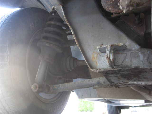

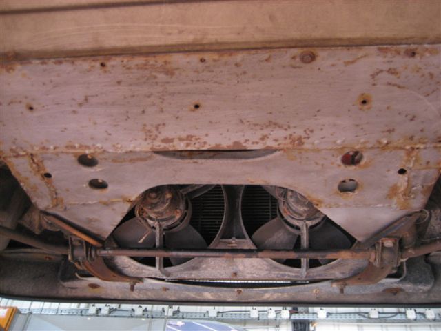

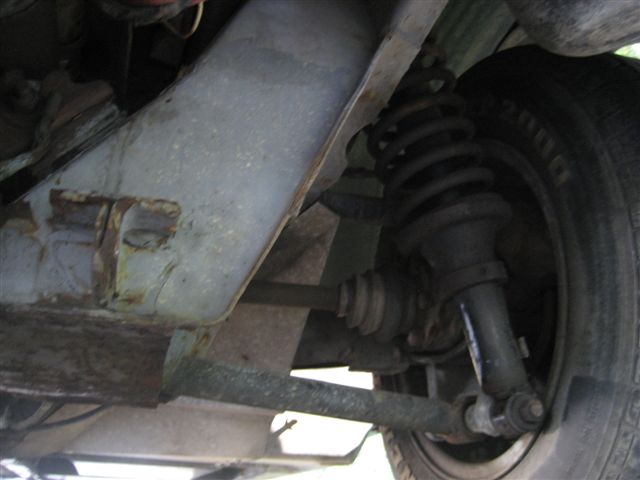

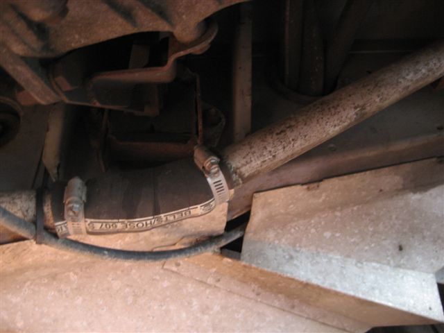

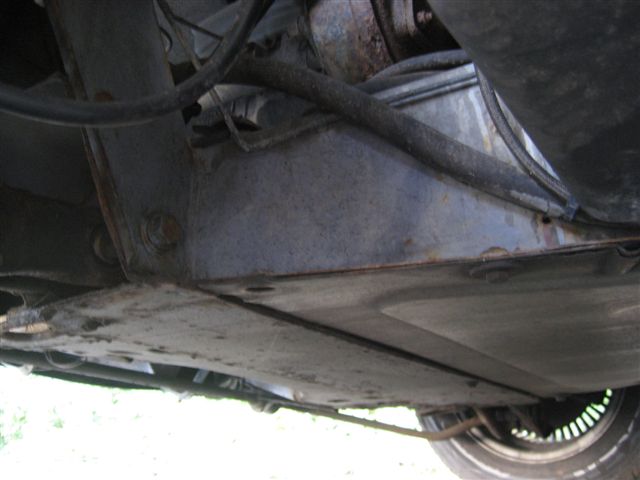

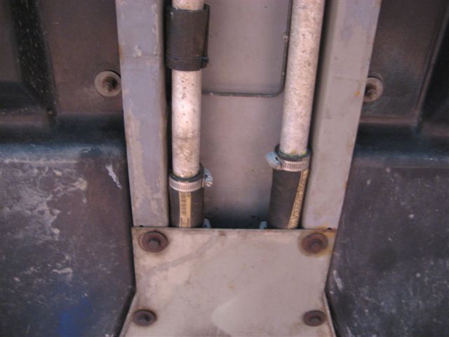

Voilà pour quelques photos pour les experts merci pour le post d’aujourd’hui
La durite qui suinte
Le dessous
Le haut de icesberg

Pour le chassis c'est grave ou pas?

rien n'est jamais grave, mais c'est vrai que c'est une restauration complète qui s'annonce, et d'après nos stat.... de mémoire entre 5000 et 1000 euros si tu veux passer partout, faire ou déléguer plus ou moins.
donc comme le dit Domi tu part déjà avec un bon budget au départ :roll:

on ne voit pas grand chose de significatif sur ces photos,il serait hâtif de juger de l'état ou avancer des chiffres.
mais vu comme ça, c'est dans son jus.

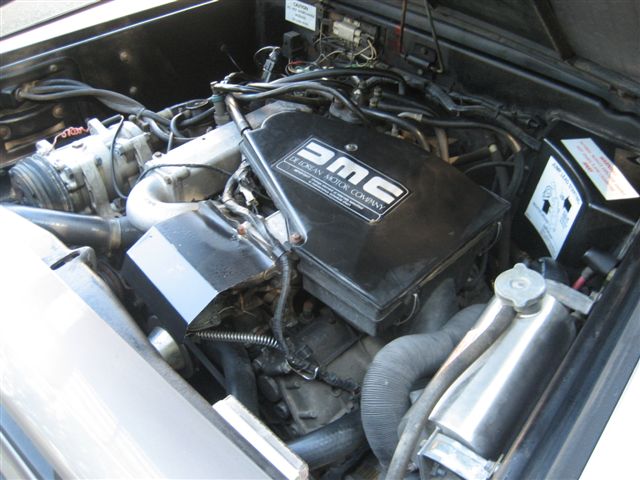

Messagepar Kherns » Lun 20 Jan 2014 à 23:11
Tout a l'air d'origine.
Ventilos, silent blocs, amortos...
Il faudrait voir au moins le moteur de plus près, le compartiment relais aussi.
Des boulons de bras de suspension aussi rouillés, cela ne me dis rien qui vaille.
Pour 30K....avec autant de points de rouille sur le châssis je pense qu'une palpation manuelle
S'impose. Je trouve ça cher payé. ..
Pour la châssis oui sauf si tu as une corrosion perforante....et encore tout dépend de ou et comment.
Pour ma part ayant eu de tels déboires. ..je dirai que le dessous ne correspond ni au prix ni a la description de l'annonce. ...

Oui, j'ai eu un petit trou., , que le vendeur a gentiment pris en charge.
Il te faudrait un historique de facturation pour celle là.
La couleur du bloc moteur nous dis aussi qu il n'a pas vu souvent la lumière du soleil.
On a des voitures ici en meilleur état qui ont coûté beaucoup moins.

je suis d'accord sur le fait qu'à ce prix, on est en droit d'attendre un chassis en parfait état
