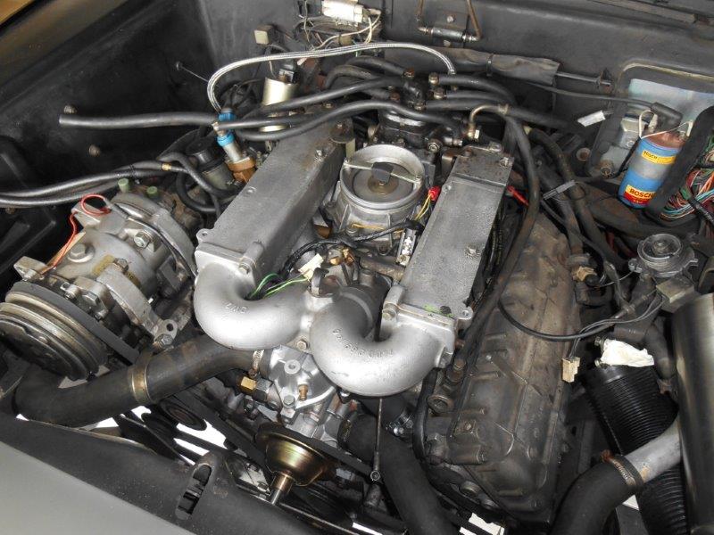

Messagepar v480_be » Dim 23 Aoû 2015 à 18:16
Félicitations pour ton achat !
Sur 17037, le fil jaune ... n'est connecté à rien du tout :shock: Juste un bout de toile isolante au bout du fil ! C'est grave, Docteur ? :lol:

Le condensateur à du être perdu :idea:

c'est un condensateur "d'antiparasitage", tu le vires, avec l'age ca pose plus de soucis qu'autre choses.
quant a la pompe qui se lance 2sec a la mise du contact ce n'est pas qqchose de voulu par conception mais considéré comme "normal" ; c'est juste le relais RPM qui detecte les pics de tension dnas le faisceau et les interprete comme un signal de la bobine

Donc il n'y avait pas ce phénomène quand la voiture était neuve?
Ou cela à toujours était le cas meme il y a 30 ans (je parle de la pompe bien sur) :D
ok je dégage l'antiparasite... :wink:
Pour le montage cela est d'origine alors car je vois que d'autres on le meme montage...
Le branchement ne se fait pas sur les 4 cosses jumelées au niveau des collecteurs non plus pour eux...
Bizarre la cosse rouge ne fait pas 32 ans :shock:

il est probable que ce phenomene soit present depuis l'origine mais c'est assez mal connu ou juste ignoré. pas de soucis ca n'influe pas trop sur le fonctionnement. il ne faut pas que ca tourne en continu des le contact mis par contre.
quant a l'antiparasite c'est un branchement conforme a l'origine, la cosse a peut etre ete changée, peu importe, ça ne sert à rien.
si tu as un doute sur le reste des raccordements , assure toi qu les 2 switchs soient bien fonctionnels
