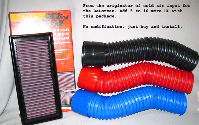

Avez vous un retour sur la mise en place d'un "PERFORMANCE AIR INTAKE" ?
Je me demande si ça vaut le coup de remplacer le système d'origine par ce conduit ?
J'ai regardé sur le forum, mais j'ai pas trouvé.
Merci :mrgreen:
Punch VIN 10685
Punch
Localisation: 64000 Pau
Re: Punch - VIN 10685
Messagepar liquidsnake » Sam 26 Mar 2016 à 00:10
le performance air intake est un simple manchon plastique accordéon, il n'est pas forcément nécessaire de l'acheter au prix fort chez un des revendeur spécialisé ( plusieurs le proposent ) mais ça peut se trouver moins cher
Je pense que ça ne fait pas de mal a l'admission que ce clapet de re circulation d'air soit supprimé mais je sait pas si ça fait un gain de puissance significatif.
Messages: 2262
Messagepar Domi » Sam 26 Mar 2016 à 09:52
La suppression du clapet évite surtout de retourner de l'air chaud dans l'admission.
Messagepar jme » Sam 26 Mar 2016 à 12:00
"poubelle...
idem pour le tuyau, et surtout le clapet Volvo. au mieux, il ne fonctionne pas, au pire, il est bloqué.
dans tous les cas, il represente une restriction terrible = a remplacer par un tube direct."
propos tenus en leur temps par un spécialiste reconnu basé dans le sud ouest et que je salue :D :mrgreen:
5 à 10 cv de plus ...on peut rêver :shock: :roll: :D

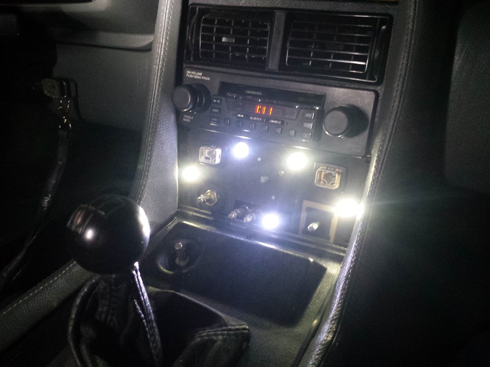

Messagepar Punch » Ven 01 Avr 2016 à 13:36

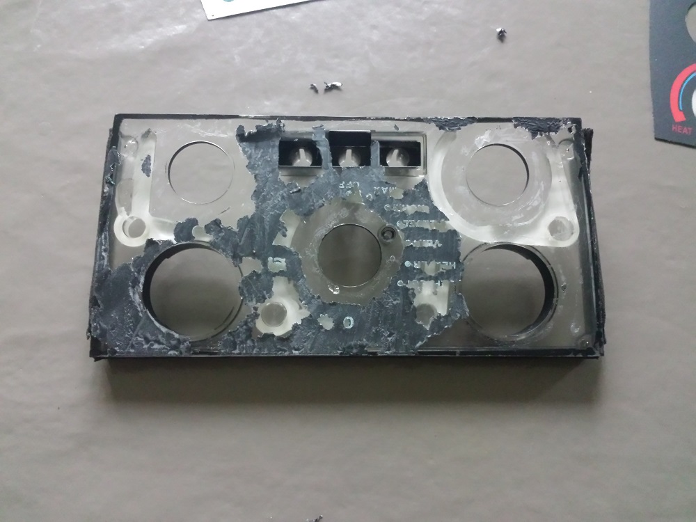

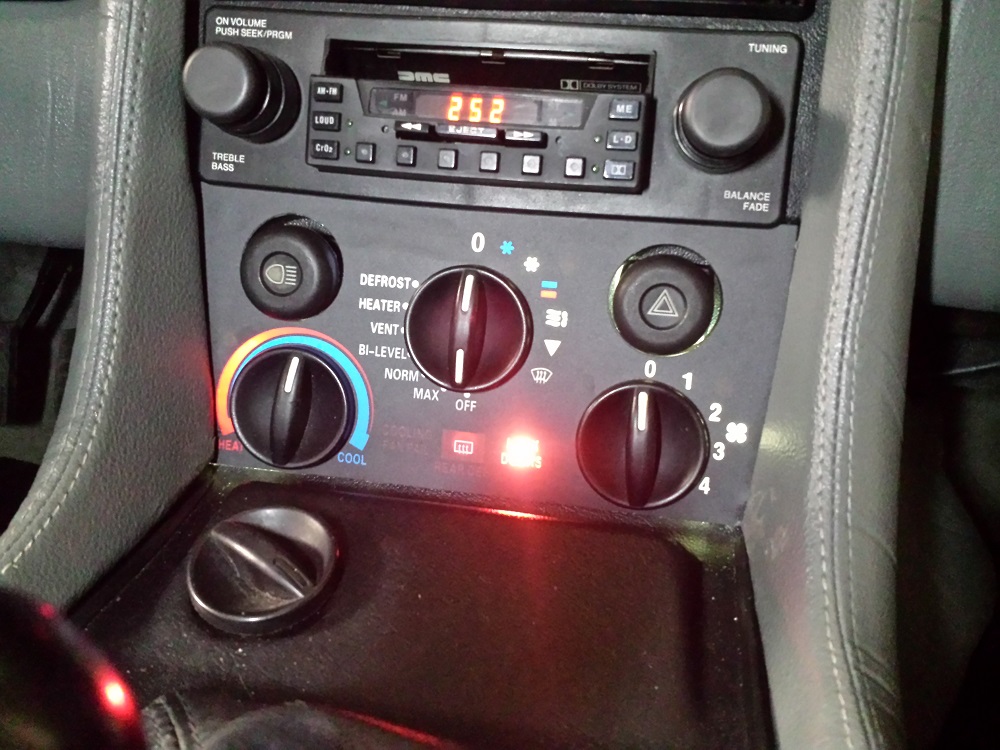

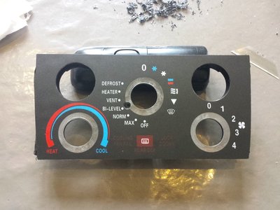

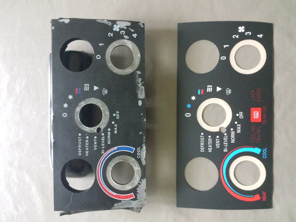

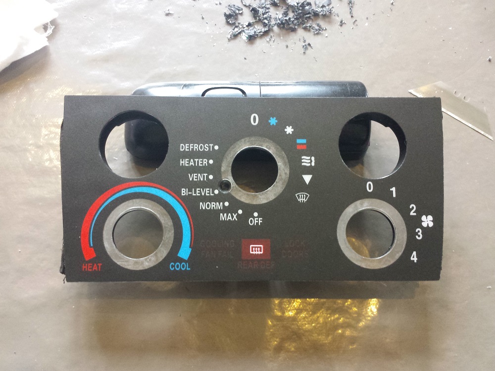

Bon allez je me lance avec une première intervention sur VIN 10685....
Très modestement, je viens de changer la façade de la console de commande de la clim.
Ci joint quelques photos (je ne sais pas si elles vont sortir dans l'ordre.....) :oops:
Apres avoir enlever l'ancienne, j'ai profiter pour vérifier que toutes les ampoules fonctionnaient...
Apres une bonne demi heure à gratter et à enlever l'ancienne façade, j'ai collé la nouvelle.
Et voila....
Et voila......
ça commence à ressembler à quelque chose....
pas évident à enlever l'ancienne colle (l'acétone est une mauvais idée....ça blanchie la plastique)
Vérif des ampoules
y'a pas photo, y'en avait besoin....

Messagepar Kherns » Ven 01 Avr 2016 à 14:08
Mets des LEds derrière, sinon ton autocollant, il va se décoller sur le long terme.
L'ampoule Doors Lock elle te chauffe le doigt en hiver :lol: .
