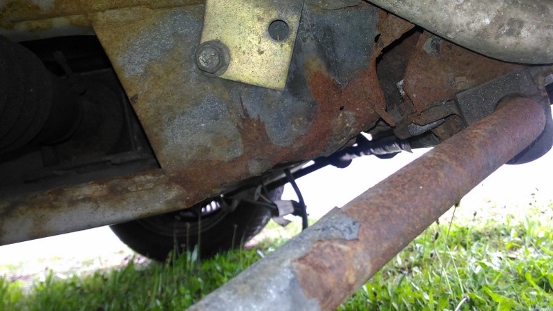

MAJ : Oui, nettoyer le circuit, ça à été fait par le PO qui a changé lma pompe et le filtre, enfin à refaire de toute façon. Quand à la pousser à la main, vu la configuration, oublie.
il a surtout besoin de tourner... ça commence déjà à aller mieux mais il ne prend toujours pas vraiment ses tours. Il doit y avoir "quelques" prises d'air additionnelles la dessous et des injecteurs qui ont pas fonctionné depuis un moment. On va décoquer au sec, on y verra plus clair. Merci

Messagepar Domi » Dim 24 Avr 2016 à 16:39
C'est moi ou le châssis est "déchiré" ?
Tu as d'autres photos du dessous ?
Re: #1972 est arrivée à Limoges
Messagepar bleusoge » Dim 24 Avr 2016 à 16:42
Exact, c'est l'effet que ça fait, une déchirure (c'est pas épais là), d'où l'idée que la voiture a été accidentée (capot pas d'origine) et pas ou mal réparée. Le reste du châssis est sans traces apparentes, on verra au décoquage.
