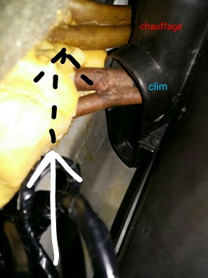

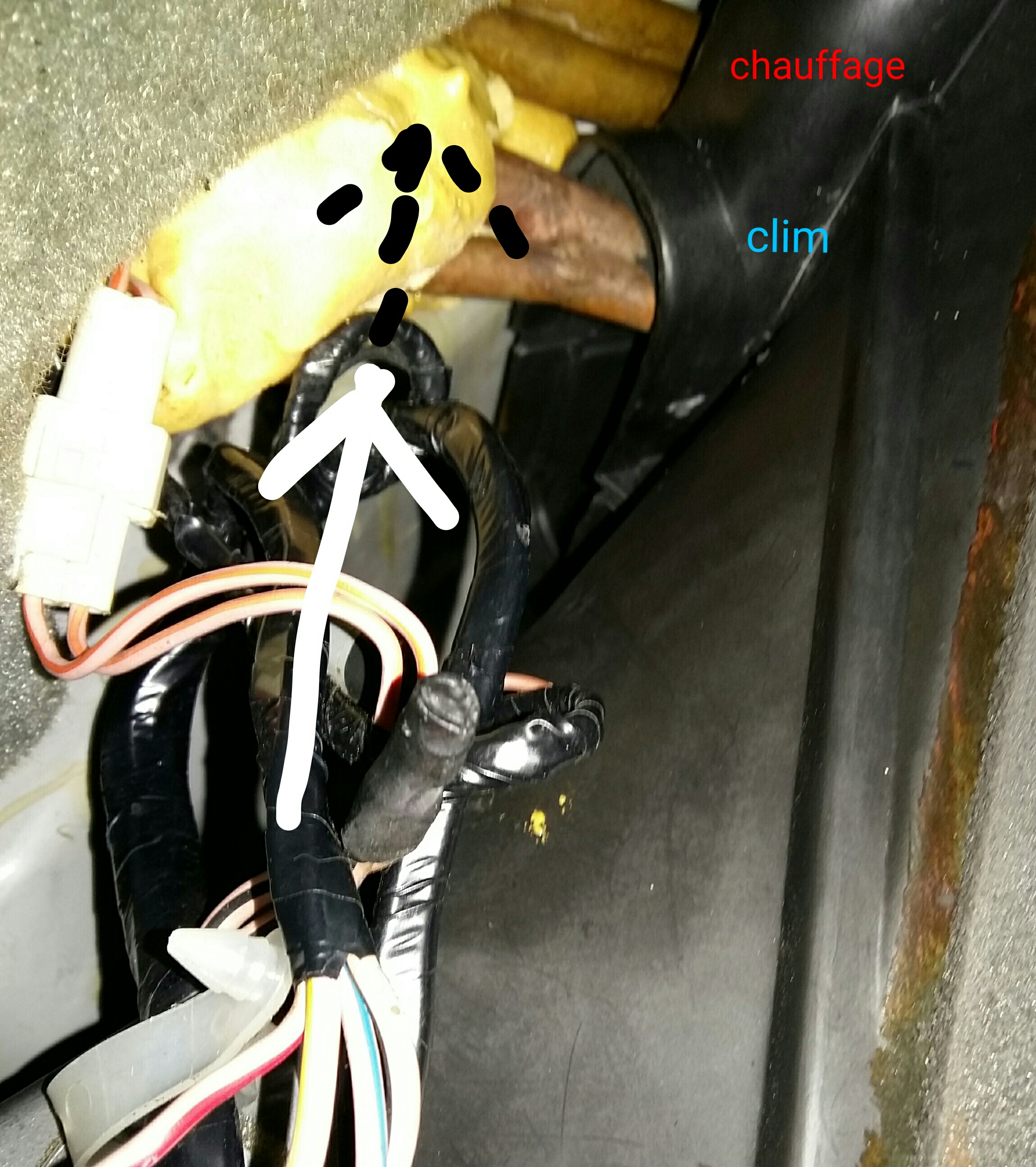

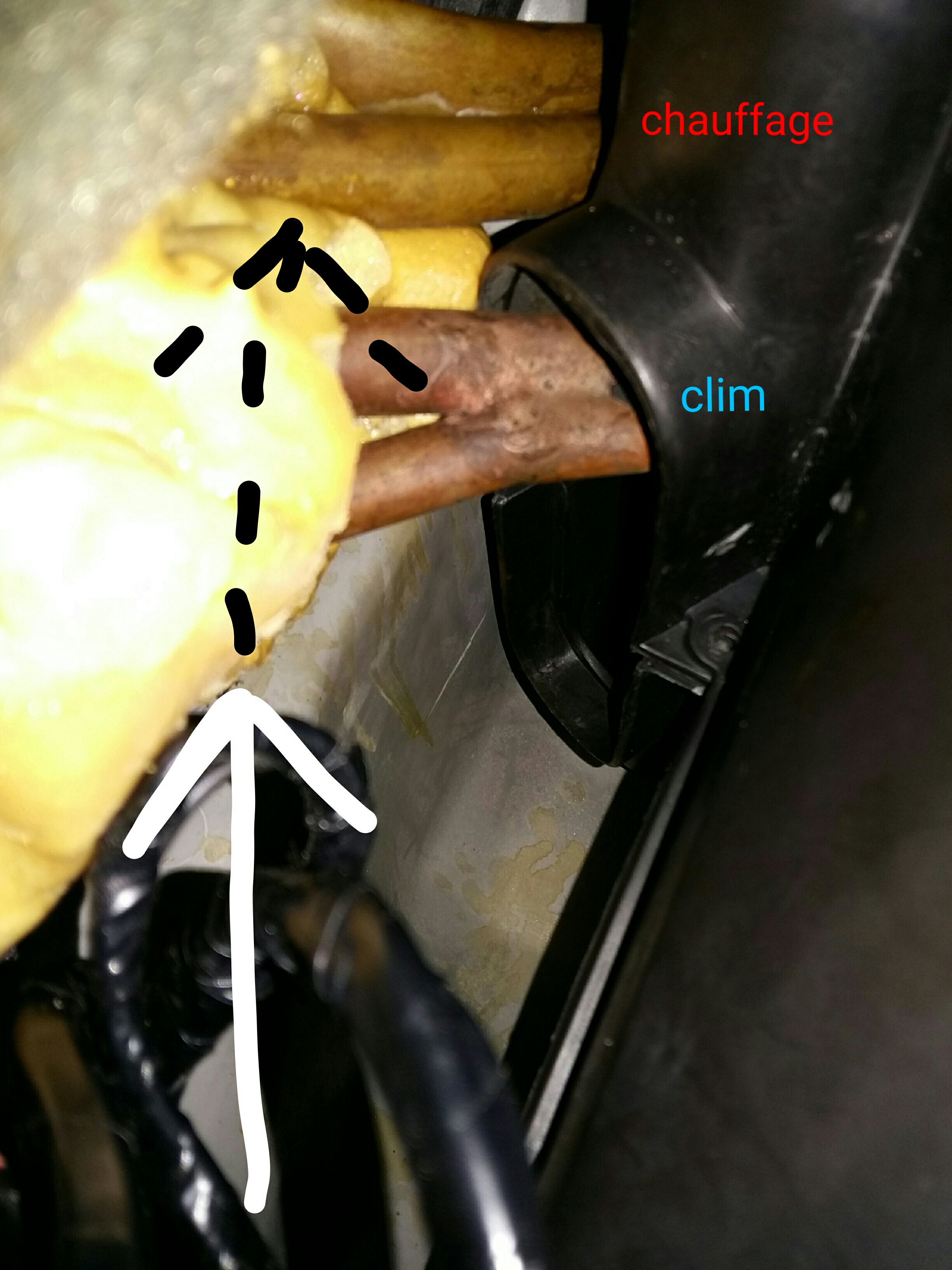

Après avoir refait le système de ventilation/chauffage/climatisation (sans sortir le bloc) il me reste un dernier problème :? .
J'ai beaucoup d'air provenant de l'extérieur, qui est proportionnelle à la vitesse de ventilation. L'air semble provenir de derrière les tuyaux de clim et chauffage, voir flèches sur les images (je suis pas dessinateur). Et avec cette mousse expansive je peux pas voir et l'air semble venir au travers ou autour... Quelqu'un aurait un indice ou une réponse?
Ps: je sais qu'il me manque le cache autour des tuyaux de clim, j'ai arrangé ce problème avec du scotch tissé provisoirement (post photos)
Images prise par dessous, niveau pieds du passager

Messagepar Stainless » Dim 11 Déc 2016 à 21:59
en effet la mousse expansive est censée obturer l'ouverture menagée dans la fibre pour le passage des conduites. comme beaucoup d'autres finitions, il est possible que celà soit mal fait.
cette zone est assez difficile d'acces par l'exterieur

Re: Michael de Suisse VIN 6059
Messagepar Stainless » Dim 11 Déc 2016 à 22:23
si de l'air s'infiltre de l'exterieur, ça vient bien de là et ça veut dire que ce caoutchouc est mal monté et la mousse ne couvre pas toute l'ouverture.
dans le how-to " depose du bloc chauffage", tu verras des illustrations de la cloison avec le bloc déposé. sur cette voiture il n'y avait meme pas de mousse, alors on distingue bien.
avec le bloc en place, c'est difficile d'acces... mais vu qu tu viens de tout refaire, on va eviter de redemonter.
mais je ne comprends pas cette remarque ;
Michael a écrit:J'ai beaucoup d'air provenant de l'extérieur, qui est proportionnelle à la vitesse de ventilation.
si c'est proportionnel au ventilo, c'est que l'air souffle du bloc a cause du cache manquant autour destuyaux de clim, et non pas de l'exterieur
Messagepar Stainless » Dim 11 Déc 2016 à 22:56
pour moi il est evident que si le flux est proportionnel au ventilo, c'est que le bloc n'est pas etanche et que c'est de l'air pulsé par ce ventilo. d'ailleurs si tu es a l'arret je ne vois pas comment l'air exterieur pourrait forcer son passage à travers un cabochon en caoutchouc et de la mousse.
il y a des chances que ca sorte autour des tuyaux de l'evaporateur, par l'ouverture montree par tes photos, et comme c'est en amont du radiateur, juste apres la turbine, ca sortira à la temperature exterieure meme si tu mets du chauffage.
