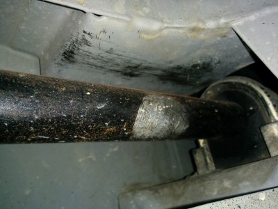

Kherns a écrit:Jolie la crémaillère à l'air d'avoir fait un tour chez PJ Grady.
La pastille brillante je l'ai aussi sur la crémaillère, je pense que c'est plutôt d'origine :
Re: Quentin #5435
Messagepar Kherns » Mer 22 Fév 2017 à 10:14
hummm de loin tu vois pas si c'est le sticker de PJ qui est sur le même emplacement ou pas ! :lol:
