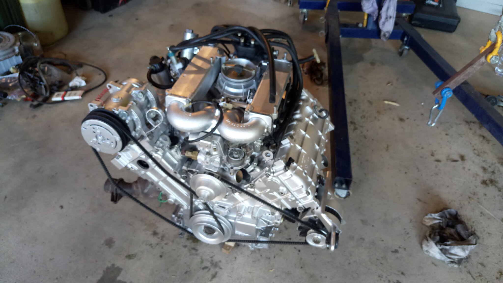

Messagepar Zhin29 » Lun 14 Aoû 2017 à 17:11
Voici la suite, remontage :
VIN 2840
Alpine A310 pack GT
Zhin29
Messages: 75
Inscription: Dim 05 Fév 2017 à 14:00
Localisation: Moselle
Re: Nouveau arrivant ;) - VIN 2840
Messagepar Domi » Lun 14 Aoû 2017 à 18:37
Comme neuf :)
Messagepar MarvinBerry27 » Lun 14 Aoû 2017 à 19:26
vraiment très propre ! bravo :)
Messagepar Zhin29 » Mar 15 Aoû 2017 à 10:00
Merci :lol:

Messagepar Zhin29 » Jeu 24 Aoû 2017 à 09:04
Hello, on a tout remonté mais impossible de démarrer. Accumulateur neuf, bobine neuve, bougies neuves,...
A priori pas d'étincelles ni d'essence qui arrive. On a un doute sur les branchements alternateur et démarreur alors si vous avez des photos ca serait cool. Ou alors d'autres pistes.

Messagepar Arnaud » Jeu 24 Aoû 2017 à 17:04
En sortant une bougie et en démarrant, pas d'étincelle visible?
Pas de bruit de pompe à essence non plus?

Messagepar Zhin29 » Jeu 24 Aoû 2017 à 17:24
Oui, pour la bougie on a testé comme ca et rien.
Pour la pompe à essence j'ai pas fait attention.
On poursuit les essais

Messagepar Arnaud » Jeu 24 Aoû 2017 à 17:50
Avant de voir pour l'essence, il faut avant tout de l'allumage.
Il y a des volts aux bornes de la bobine en faisant tourner le démarreur? Si oui, combien?
