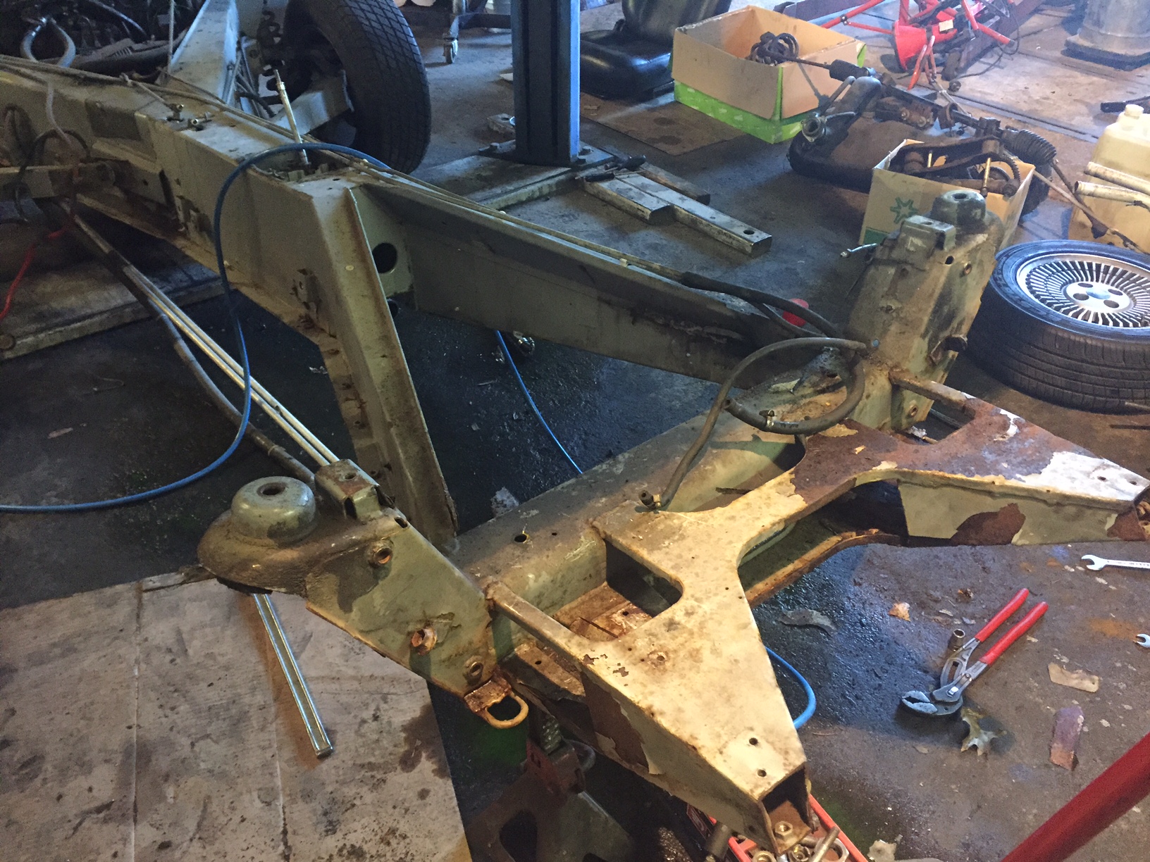

Re: Renaud - VIN 0782
Messagepar Renaud21 » Dim 20 Aoû 2017 à 10:44
Oui, la voiture est dans un garage avec un pont disponible.
Merci pour votre aide, mais mon frère a été trop rapide : le temps de poser la question que le décoquage est déjà fini. Pas trop de difficulté à priori ni de trop grosses mauvaises surprises, le chassis est, comme prévu, pas mal rouillé par endroits. Etape suivante : mettre la poutre à nue pour la sabler et commencer sa réparation.
Messagepar MarvinBerry27 » Dim 20 Aoû 2017 à 17:46
bon courage !
Pour la rouille, ca n'a l'air que de la rouille de surface ! Mais un décapage et peinture neuve c'est top !! :twisted:

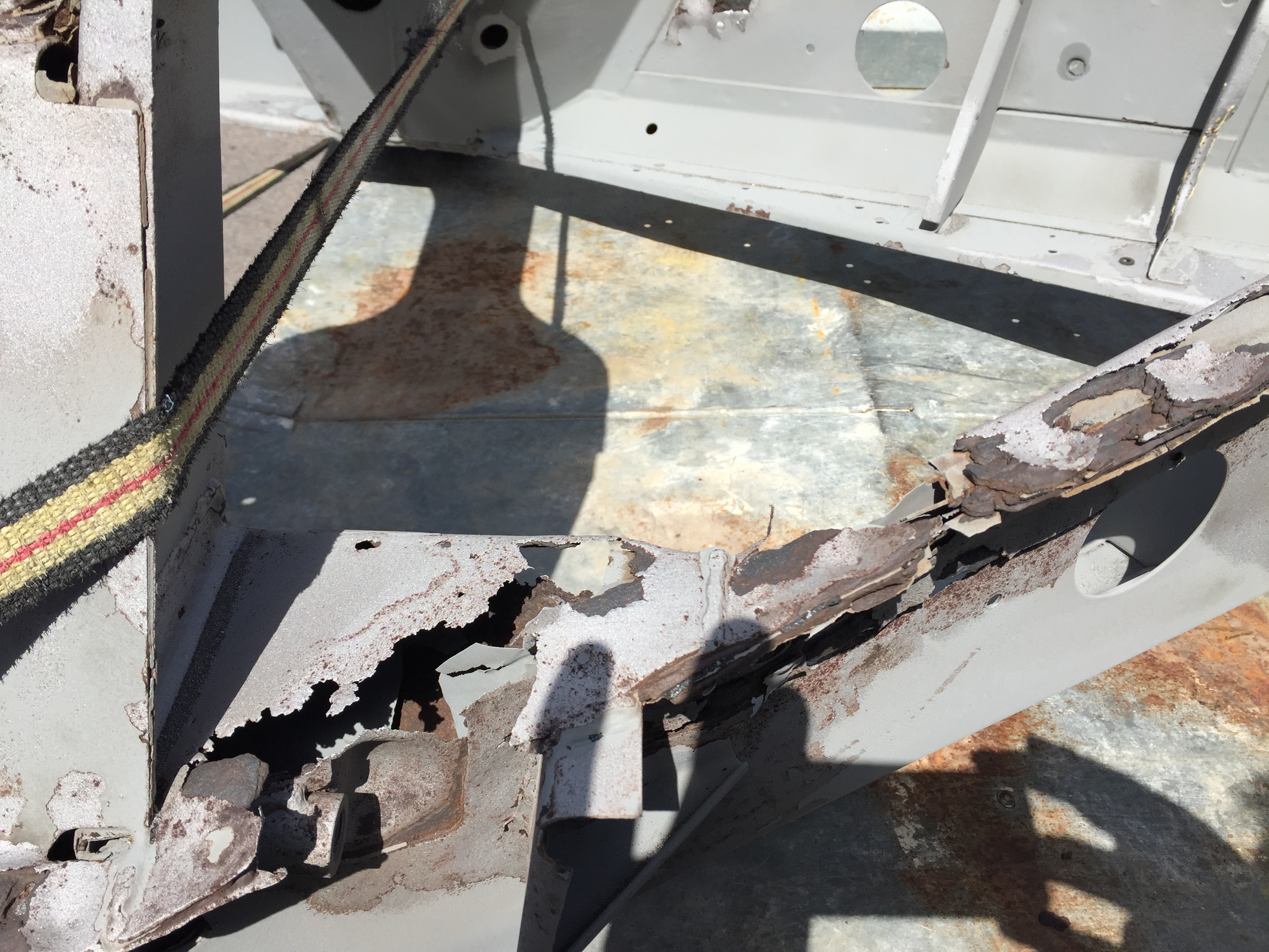

Messagepar Renaud21 » Mer 23 Aoû 2017 à 13:32
Il y a quand même quelques endroits qu'il faudra découper et reconstruire, mais ça va : l'avant est, lui, en bon état.

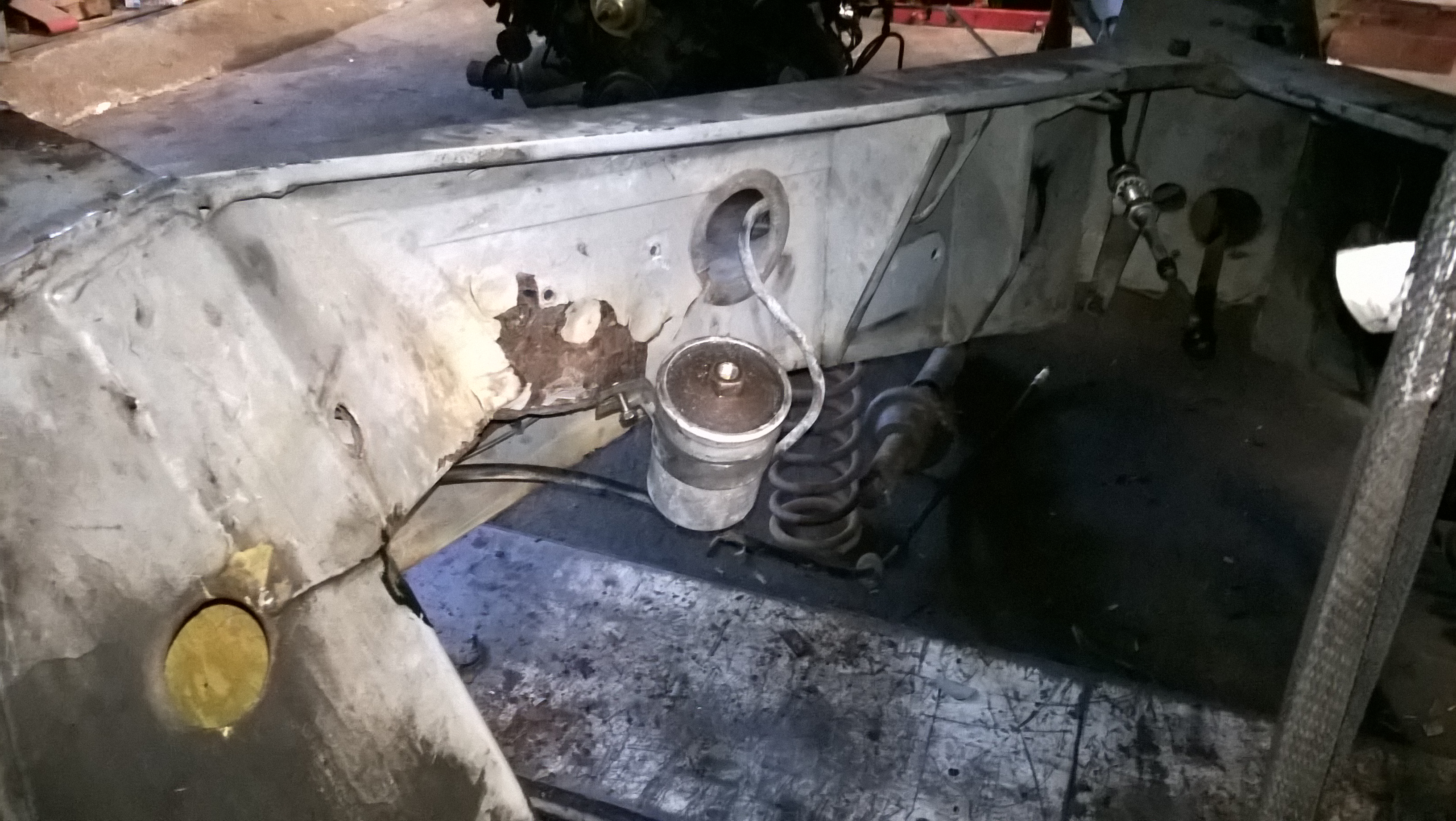

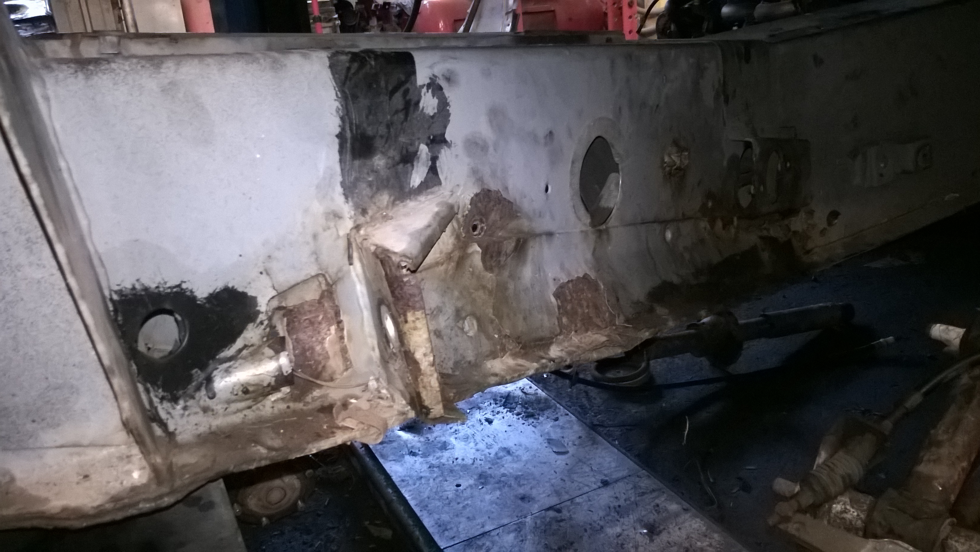

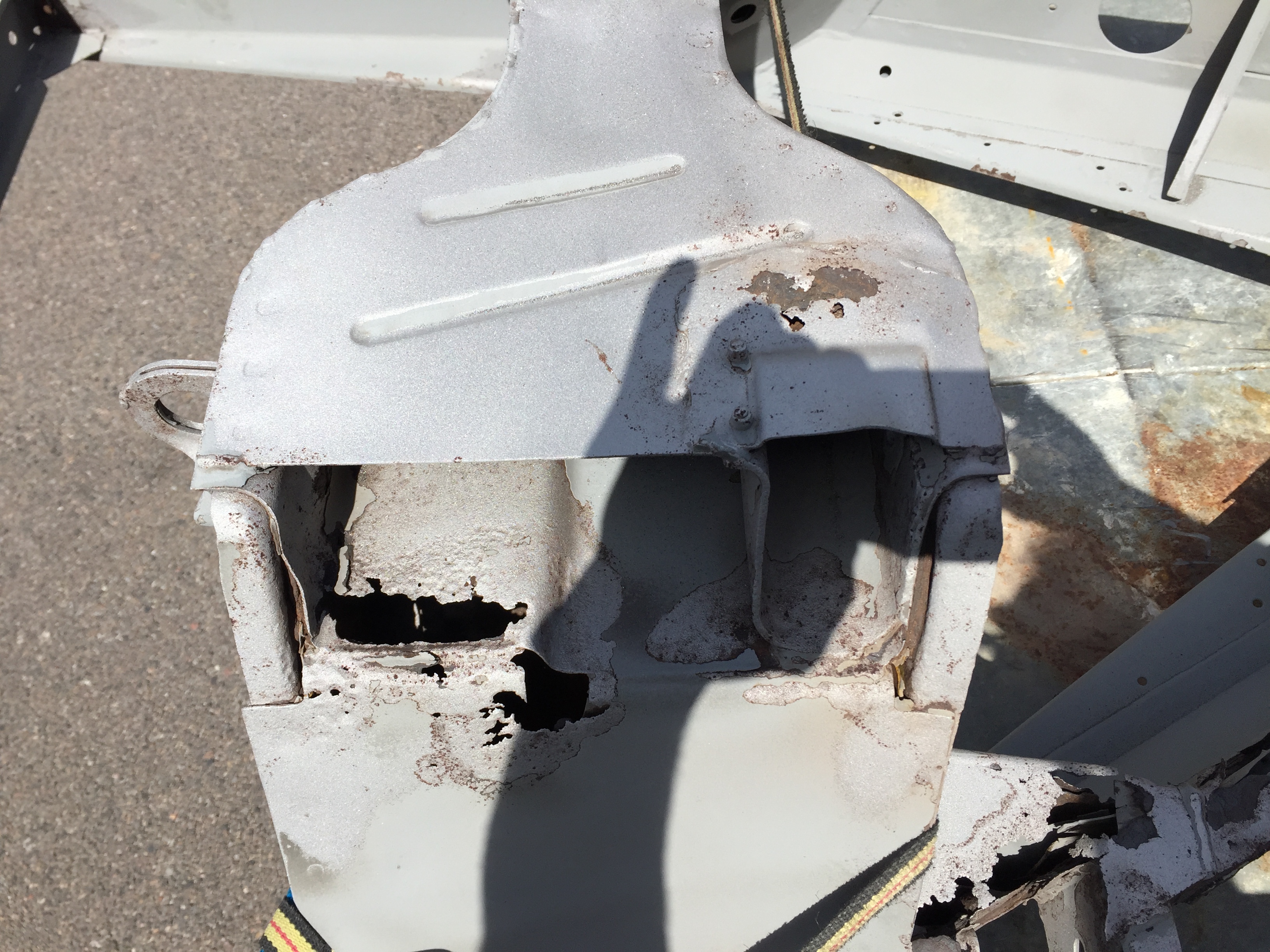

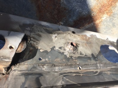

Messagepar Renaud21 » Mar 05 Sep 2017 à 15:48
Chassis revenu du sablage, bon y'a quelques trous :shock:
Renaud21
Messages: 15
Inscription: Ven 12 Mai 2017 à 15:45
Messagepar MarvinBerry27 » Mar 05 Sep 2017 à 15:52
C'est pas trés grave, il faut ressouder un peu de tôle et cela sera au top :)
Messages: 3250
Messagepar Bastien-fma » Mer 06 Sep 2017 à 08:12
En effet il y à pas mal de corrosion... :?
Tu as trouvé une solution pour refaire cela propre ?

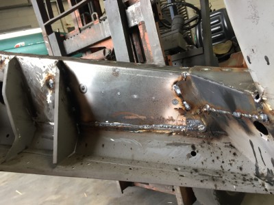

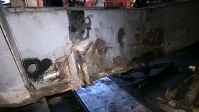

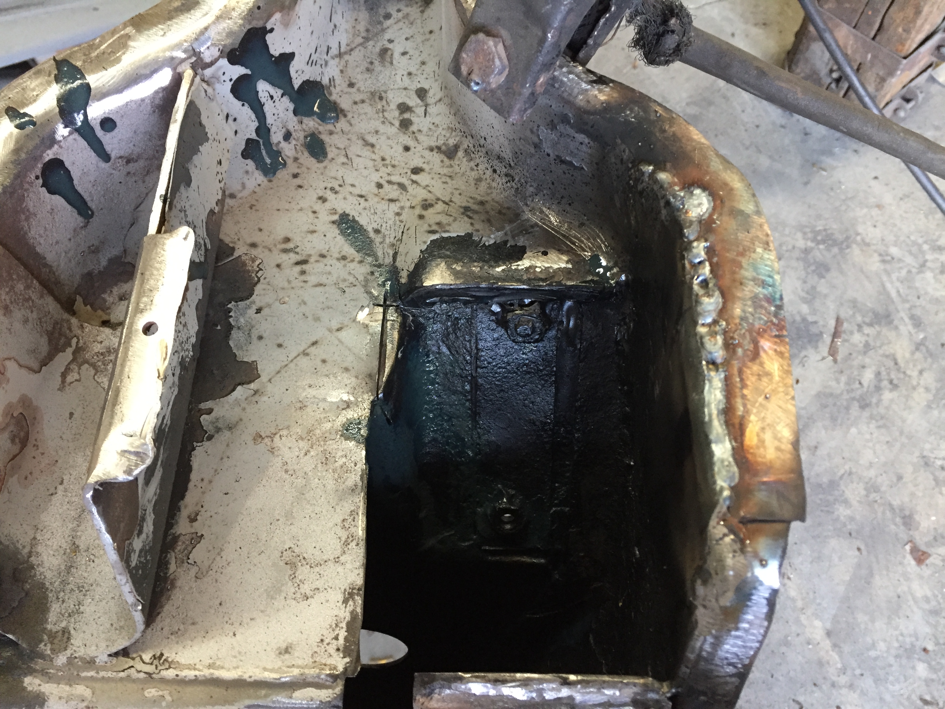

Messagepar Renaud21 » Jeu 07 Sep 2017 à 15:10
Oui, j'ai un ferronnier qui s'en occupe :
Renaud21
Messages: 15
Messagepar MarvinBerry27 » Jeu 07 Sep 2017 à 15:16
bah voila !! super propre !! :o
Messagepar Renaud21 » Jeu 07 Sep 2017 à 15:32
Oui ça avance bien, thermolaquage prévu la semaine prochaine.

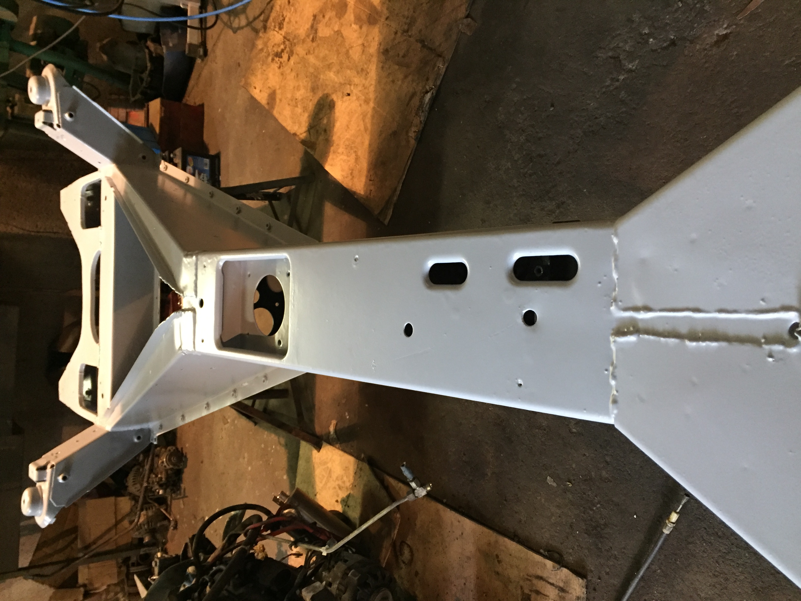

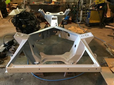

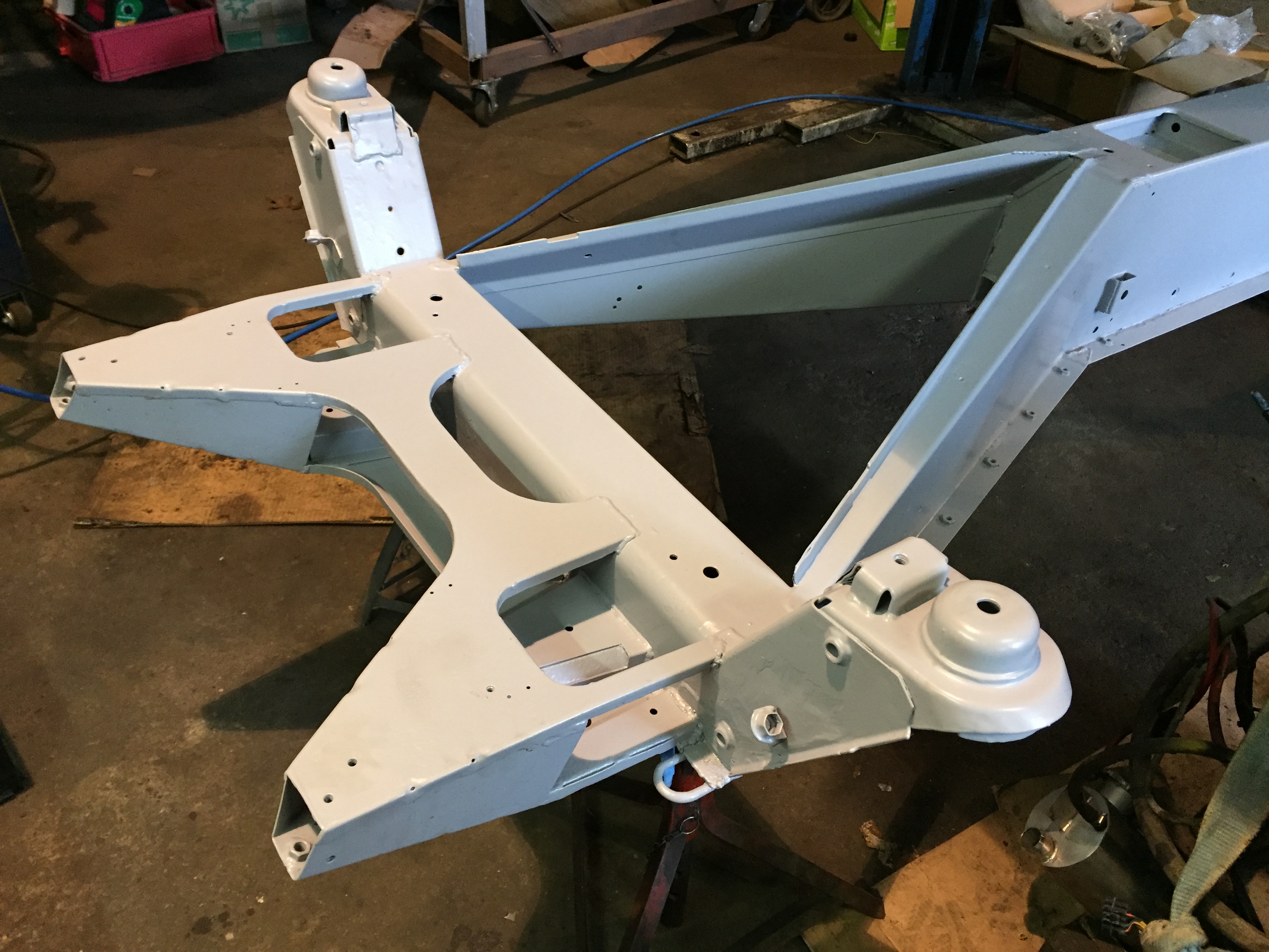

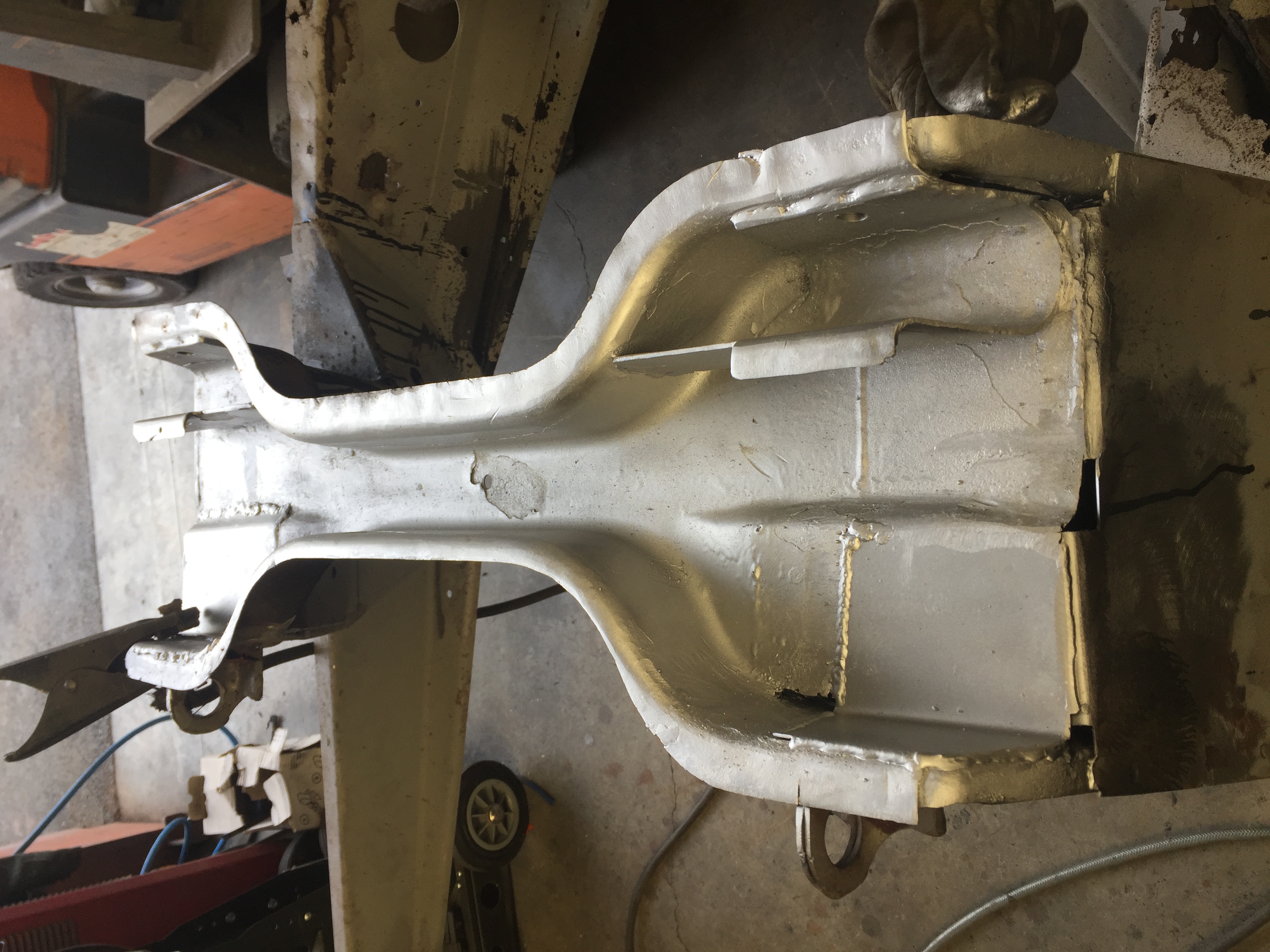

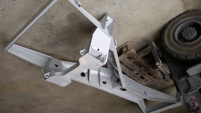

Messagepar Renaud21 » Jeu 21 Sep 2017 à 10:42
Voilà chassis refait a neuf. Reçu de Ed une commande avec un jeu complet de silent bloc, etrier de freins etc...
Ce week end c'est début du remontage.
Renaud21
