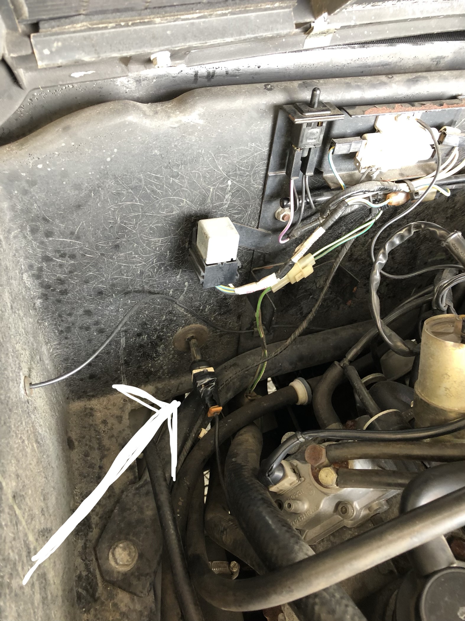

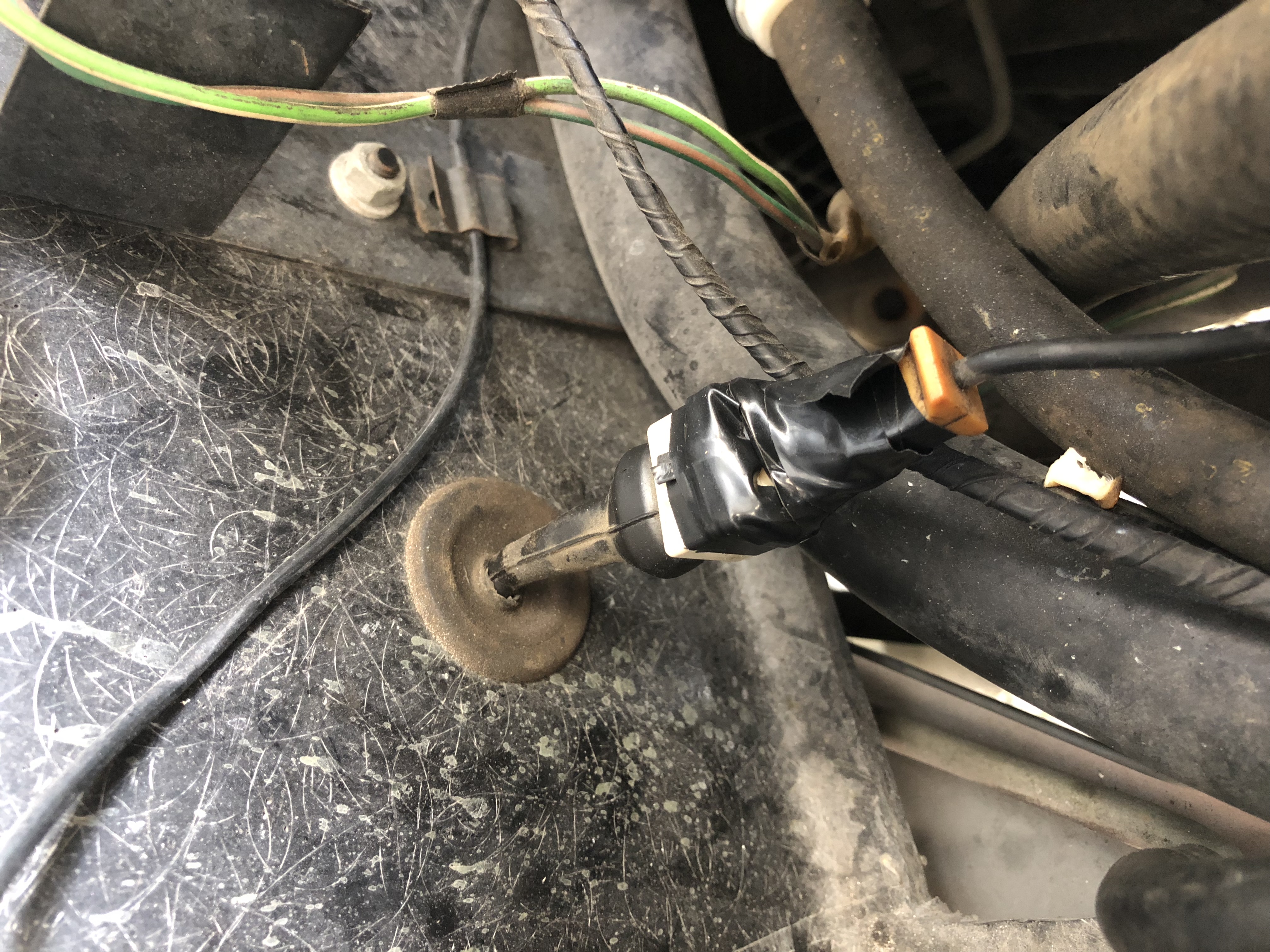

Retour dans le moteur !
En vérifiant mes connections électriques,une cosse a cassé comme de la porcelaine (sèche) .elle alimente quoi ? Comment changer cette cosse ? Je l’ai scotchée pour
l’instant. Merci

Messagepar Arnaud » Mer 14 Nov 2018 à 20:29
Bienvenue Olivier!
C'est la sonde lambda sur le collecteur d'échappement qui va vers l'ECU derrière le siège conducteur.

Messagepar liquidsnake » Jeu 15 Nov 2018 à 05:50
Arnaud a écrit:C'est la sonde lambda sur le collecteur d'échappement qui va vers l'ECU derrière le siège conducteur.
Non celle ci est le capteur a induction de lallumeur ( cable bleu )

Messagepar Stainless » Jeu 15 Nov 2018 à 09:22
la cosse est moulée et ne se change pas ( meme chose coté capteur ), il faudra changer l'ensemble du cable. il ne faut pas ergoter au risque d'avoir des coupures d'allumage

Messagepar Olivierlarousse » Jeu 15 Nov 2018 à 17:11
Merci je vais m’en occuper !

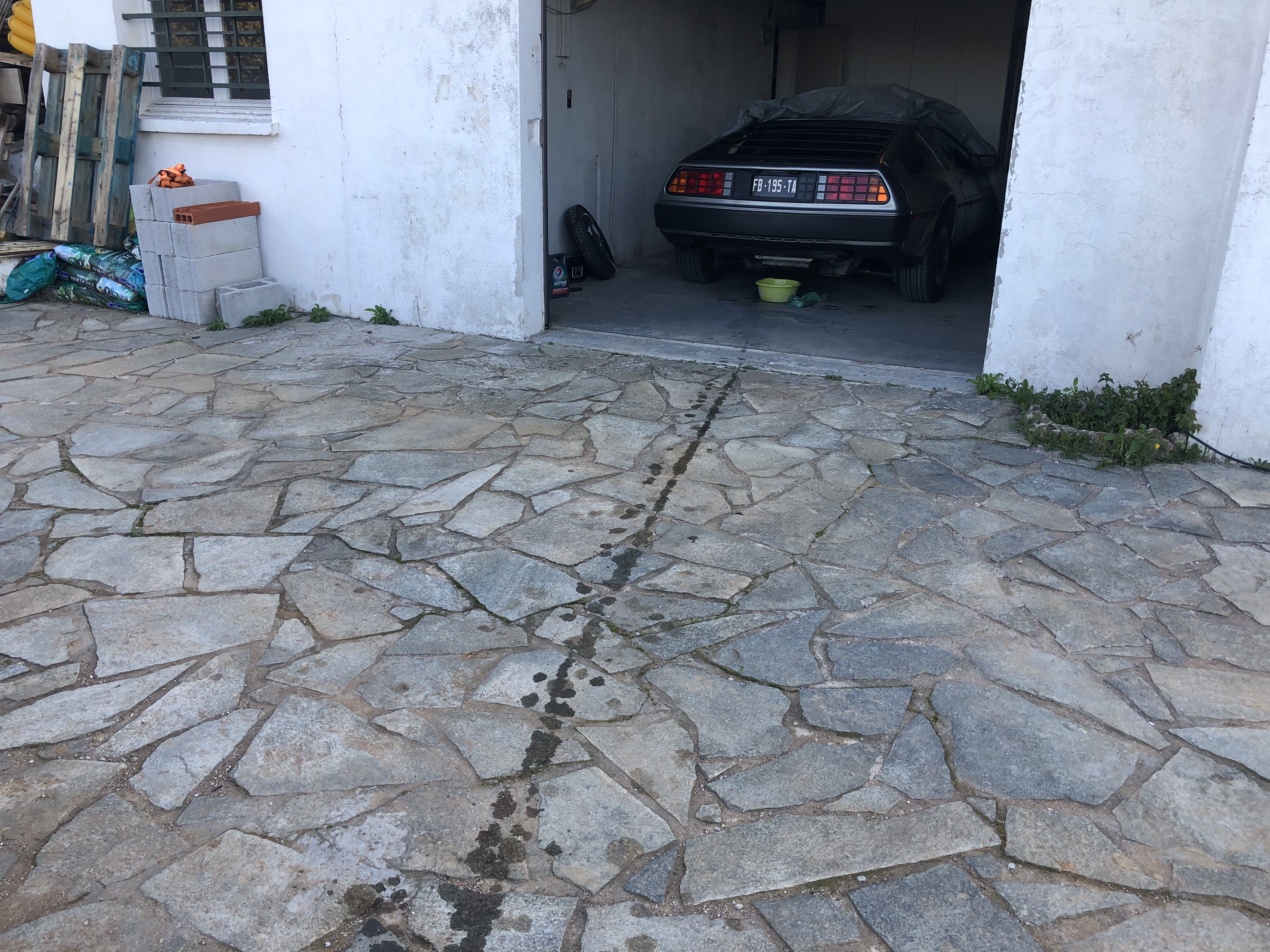

Messagepar Olivierlarousse » Jeu 06 Déc 2018 à 09:52
bonjour, certificat d'immat collection ok ! plaques noires super.
ralenti stabilisé en vérifiant mes cosses électriques moteur,
wd 40 sur train avant qui couinait !!
tout était parfait !!!!
grosse fuite qui s'aggrave vers la poulie vilebrequin !!!!
j'ai pris tout les joints :
joint spi vilbrequin
joint carter distribution
joint cache culbuteurs
bouchon magnétique et joint vidange
la semaine prochaine mon garagiste va localiser la fuite et réparer
je pense que c'est le joint spi vilebrequin . Il y a autant d'huile qui passe là pour lubrifier les chaînes ?
au début j'avais quelques goutes , puis en une ballade un filet continu sur la route !!!
merci pour vos lumières .
et aussi je pense mettre de l'huile minérale 20 / 50 après vidange d'une huile inconnue !!!
