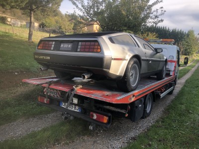

Stainless a écrit:sympa les lance-flamme à l'arriere
:ios_43:
J'ai fait faire un pot sur mesure en inox au portugal, grâce à stainless qui m'as prêté son pot pour le modèle.
C'est une belle alternative au pot à 1200 euros des anglais.
:ios_48:

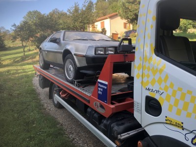

Je pense que vous m’avez porté la poisse les gars : je repartais hier soir de chez mes cousins lorsque…

C'est quoi le problème?

Elle redémarre?
Re: Présentation Adrien et sa nouvelle acquisition 4176
Messagepar adribrun93 » Dim 10 Nov 2019 à 09:55
Rien de trop grave, la pompe de gavage s’est arrêté et le moteur du coup ne peut plus fonctionner… J’avais d’ailleurs une question à vous poser vous les spécialistes du modèle ; sur ma voiture la pompe sectionnait dès le premier contact (radio) et tourne en permanence. Sur la plupart des autres véhicules elle ne s’ actionne qu’en position contact 2 et s’arrête au bout de quelques secondes si on actionne pas le démarreur… Est-ce normal ?
