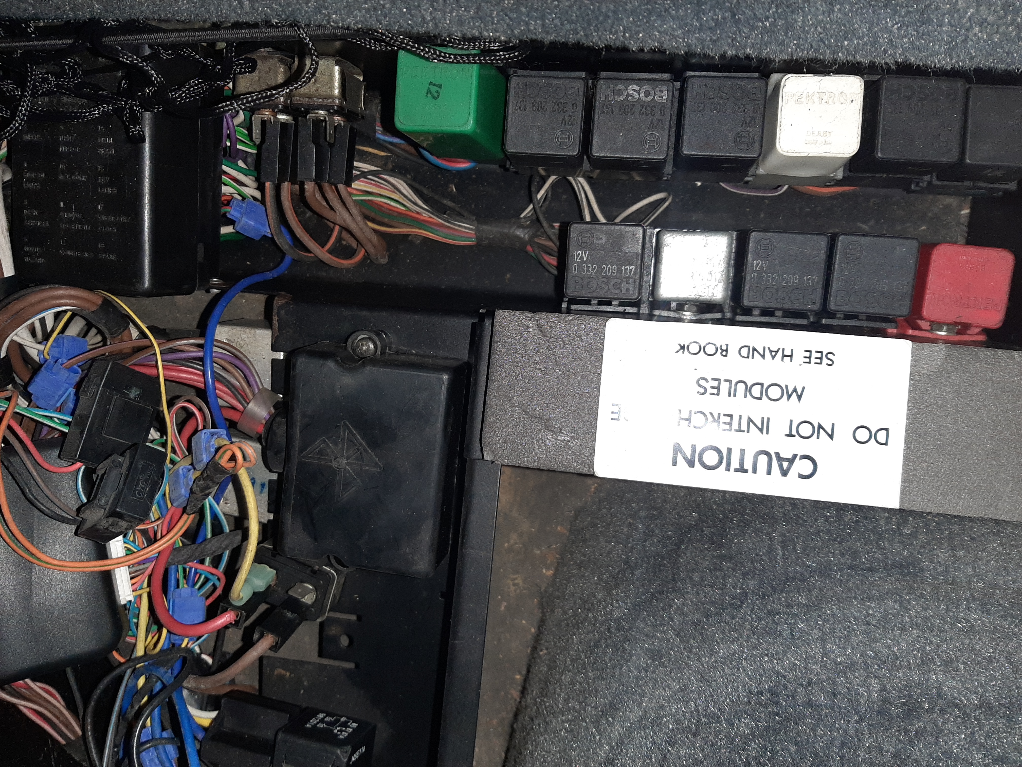

Messagepar StevenCormann » Dim 24 Mai 2020 à 13:29
Bonjour, j'ai pris une photo du compartiment relais, si jamais l'un d'entre vous remarque quelque chose d'inhabituel ou des modifications etc.:)

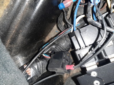

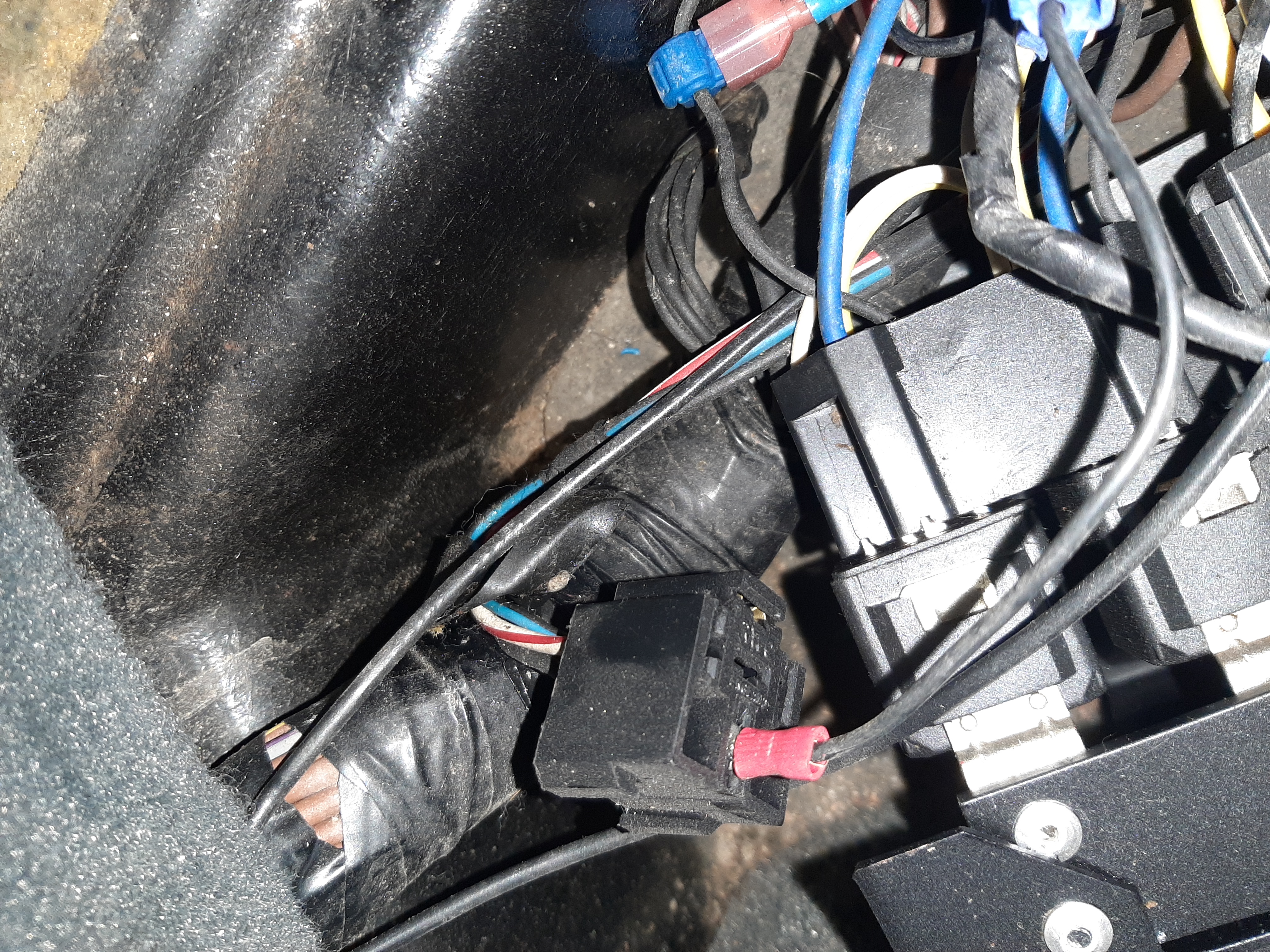

J'ai tenté de la démarrer aujourd'hui sans succès, à froid donc, après l'avoir laisser reposer 7 jours. Je pense que la batterie était assez déchargée également car le démarreur tournait faiblement.
J'ai pu remarquer ceci aussi, qui est le relais mentionné dans le tutoriel il me semble, visiblement une bricole a été faite

Messagepar Stainless » Dim 24 Mai 2020 à 15:58
à priori, ils ont utilisé le le fil de masse, il faudrait que tu suives le fil rajouté pour determiner à quoi il sert. des qu'il y a des modification au niveau des faisceaux, c'est que qqchose n'allait pas et q'un incompetent a pris des raccourcis.
ensuite, pour revenir aux problemes de demarrage; il faut une batterie bien chargée pour demarrer correctement car l'allumage est en 9v et passe par un relais, des que le demarreur pompe sur une batterie trop faible, il n'y a plus d'allumage.
tu peux shunter le ballast pour booster la bobine le temps de démarrer.
verifie que le circuit d'aide au demarrage ( le relais monté sur la cloison par feu cote conducteur) est correctement cablé. dans le doute, tu prends une photo et tu la postes.

Re: Steven - VIN2175
Messagepar Stainless » Dim 24 Mai 2020 à 17:28
ps. si tu ne veux pas voir ton investissement partir en fumée, elimine tous les raccords electriques rapides ( les raccords bleus clipsés) et fais de belles soudures.
je pense reconnaitre les cosses rose et bleu de DeloreanPartsNorthwest; les deux relais supplementaires sur tes photos sont probablement le kit d'ouverture de porte à distance. leur faisceau reprend la masse sur le support inutilisé
