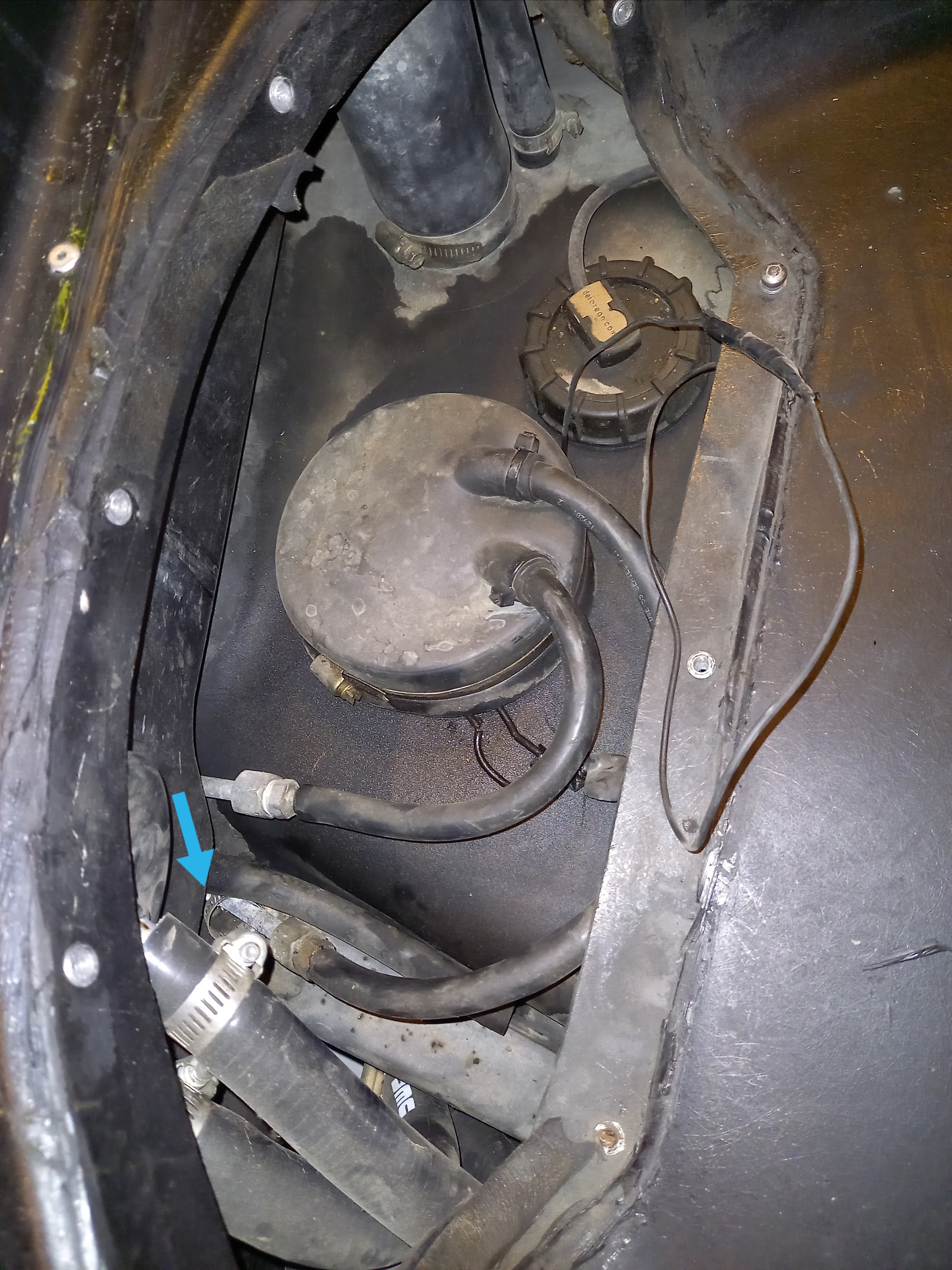

Mercie Evie, oeil de Lynx qui avait vu le collier qui traine sur la tuyauterie!
Je l'avais vu aussi mais il ne se voyait pas tant que ça sur la photo!

J'ai soulevé le gros capuchon noir en caoutchouc qui couvre l'arrivée des tuyaux et la pompe à essence, et l'ensemble était rempli d'essence.
Cela ne me semble pas du tout normal : les 2 cosses de raccordement électriques de la pompe baignent donc dans l'essence.
Je suspecte que le raccord de sortie de la pompe au tuyau n'est pas étanche.
C'est pour cela aussi que je voyais de l'essence sortir du capuchon noir et s'écouler tranquillement sur le dessus du réservoir....forte odeur d'essence dans le garage.
Vous confirmez que l'espace au dessus de la pompe sous le capuchon noir est sensé resté vide?
Philippe #VIN5900

Messagepar Arnaud » Lun 24 Aoû 2020 à 19:19
Oui, c'est censé être étanche.
Des colliers peuvent aider à étancher tout ça.

Messagepar v480_be » Mar 25 Aoû 2020 à 08:50
Ou alors c'est la bottine en caoutchouc qui est déchirée. C'est ce qui m'est arrivé il y a quelques années. Moi aussi j'ai eu la frayeur de voir les cosses électriques plongées dans l'essence :ios_28:

Messagepar Bastien-fma » Mar 25 Aoû 2020 à 09:19
Éponge tout ça et attends que ça sèche;
Ensuite en mettant le contact, et/ou en démarrant le moteur, tu verra facilement d’où vient la fuite.

Messagepar evie » Mar 25 Aoû 2020 à 11:10
moi c’était le collier de la bottine qui était mort, donc plus étanche.

Messagepar Bastien-fma » Mar 25 Aoû 2020 à 14:27
Vérifie aussi au niveau du clapet anti-retour et du banjo.
Il faut des joints cuivre neufs de bonne qualité et un très bon serrage de l'ensemble pour obtenir une bonne étanchéité.

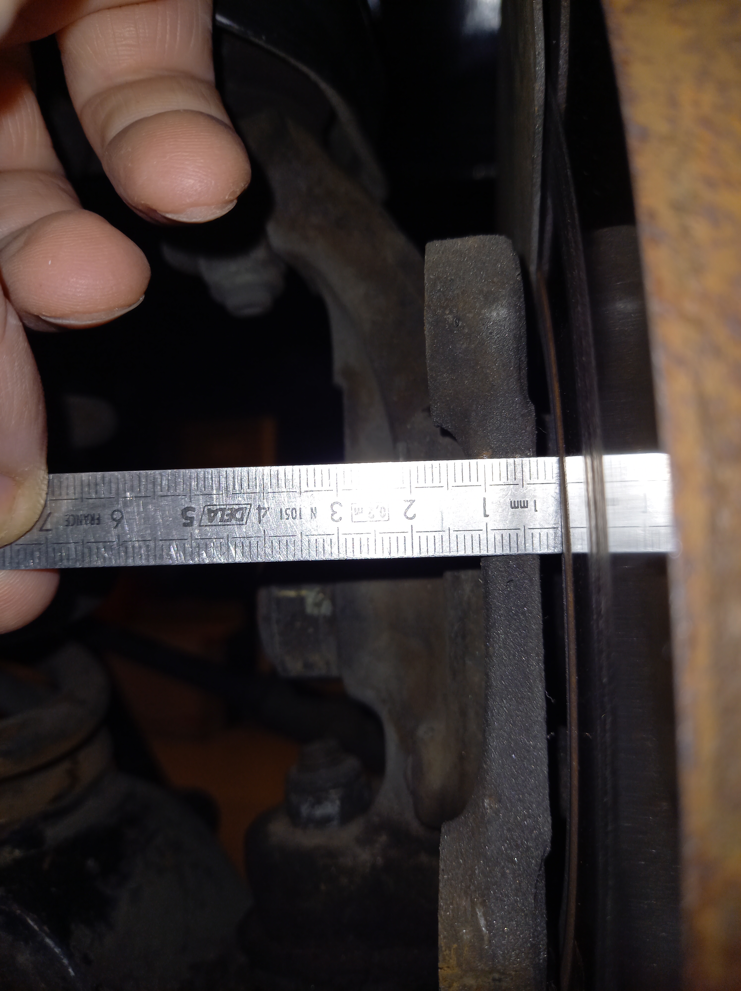

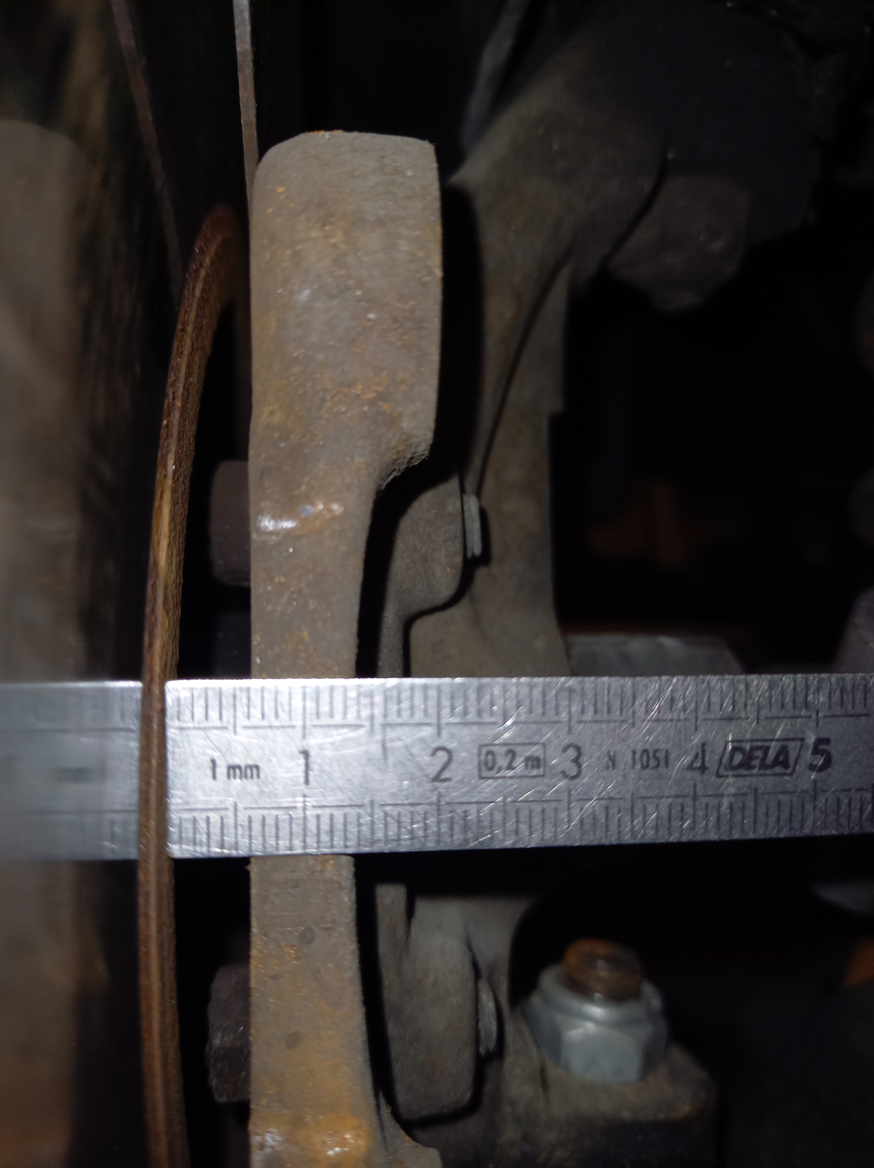

Messagepar PhilippeIndi » Dim 21 Nov 2021 à 12:12

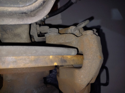

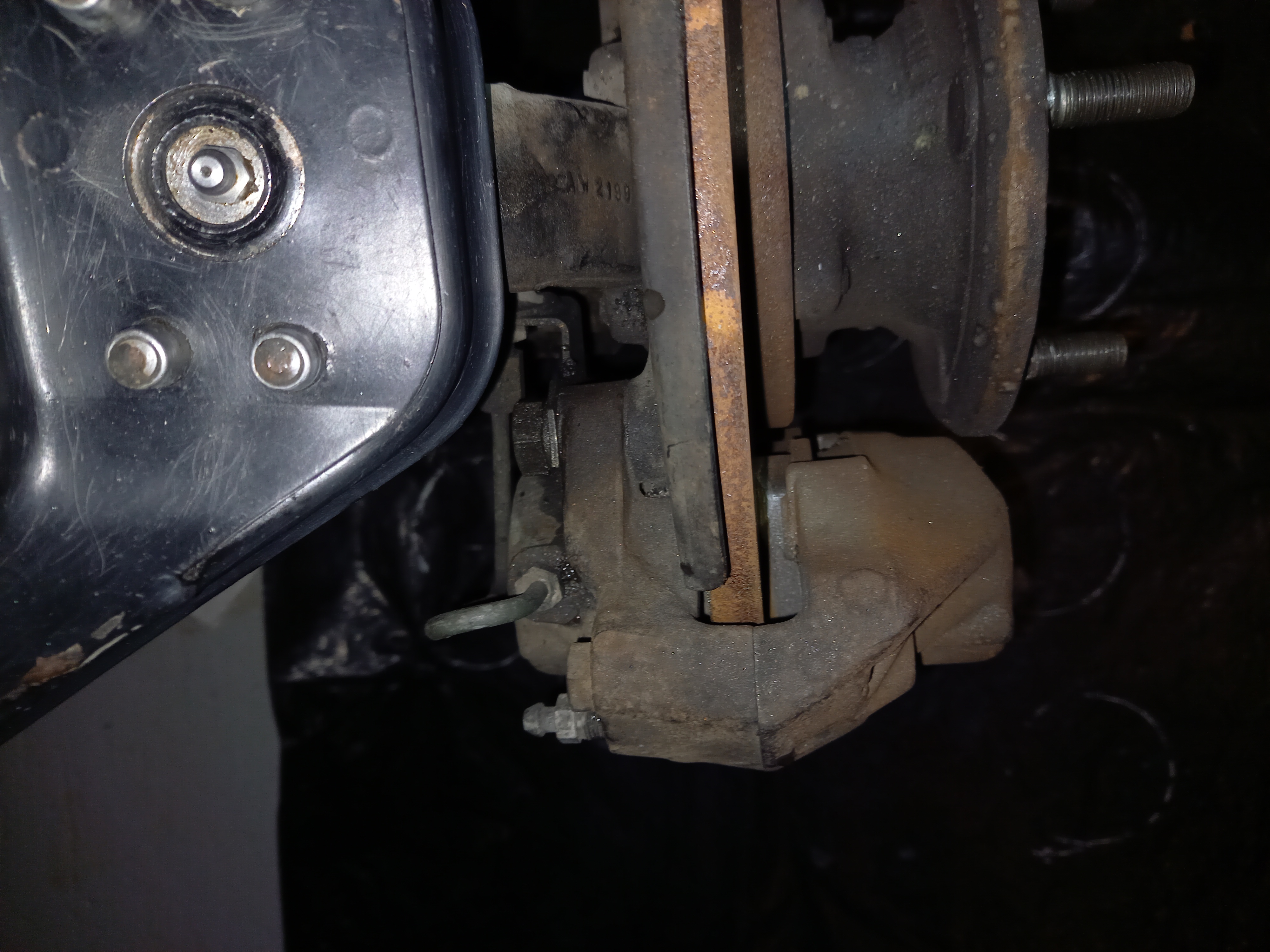

J'ai un problème et je me demande d'où il peut venir : côté avant droit, il y a quelques jours la voiture s'est mise à faire un bruit de frottement mécanique en permanence en roulant.
Après démontage des roues et étriers de frein, je me suis aperçu que l'étrier de frein côté roue droite frottait sur le côté intérieur(côté chassis) du disque de freins!
Après démontage des 2 étriers de frein, je m'aperçois que côté roue droite le support d'étrier est bien trop près du disque qu'il ne devrait.
En mesurant je vois :
- 6mm entre le support et le disque côté roue gauche.
- 3mm entre le support et le disque côté roue droite
Avant démontage des étriers de frein, on voit aussi que :
- Côté roue gauche, la jonction entre les 2 moitiés d'étrier est centrée au sur le disque de freins
- Coté roue droite, la jonction entre les 2 moitiés d'étrier est déportée sur l'extérieur de la voiture
Je n'avais jamais rien fait sur les trains avant depuis l'achat de la voiture. Le garage où je l'ai achetée avait changé les amortisseurs et les plaquettes de frein et c'est tout.
Le seul symptôme un peu anormal que j'avais est un gros (vraiment gros) grincement quand je freinais.
Quelqu'un a-t-il idée de ce qui peut se passer sur ce moyen de roue côté droit?
Merci à tous!
Philippe #VIN5900

Messagepar Stainless » Dim 21 Nov 2021 à 12:22
commennce par changer ton roulement de roue

Messagepar Stainless » Dim 21 Nov 2021 à 13:03
oui l'ensemble moyeu/disque est retenu par l'ecrou de 32. une fois deposé, tu vas voir tout de suite d'ou vient le probleme...
et oui, il faut une presse pour changer le roulement.
verifie aussi que le piston de frein coté interieur n'est pas grippé. il se peut qu'il soit responsable du probleme. vu l'aspect des etriers, une bonne revision ne fera pas de mal.
si ça grincait au freinage, c'est qu'il y avait deja un soucis, soit de pistons grippés, et/ou roulement malade

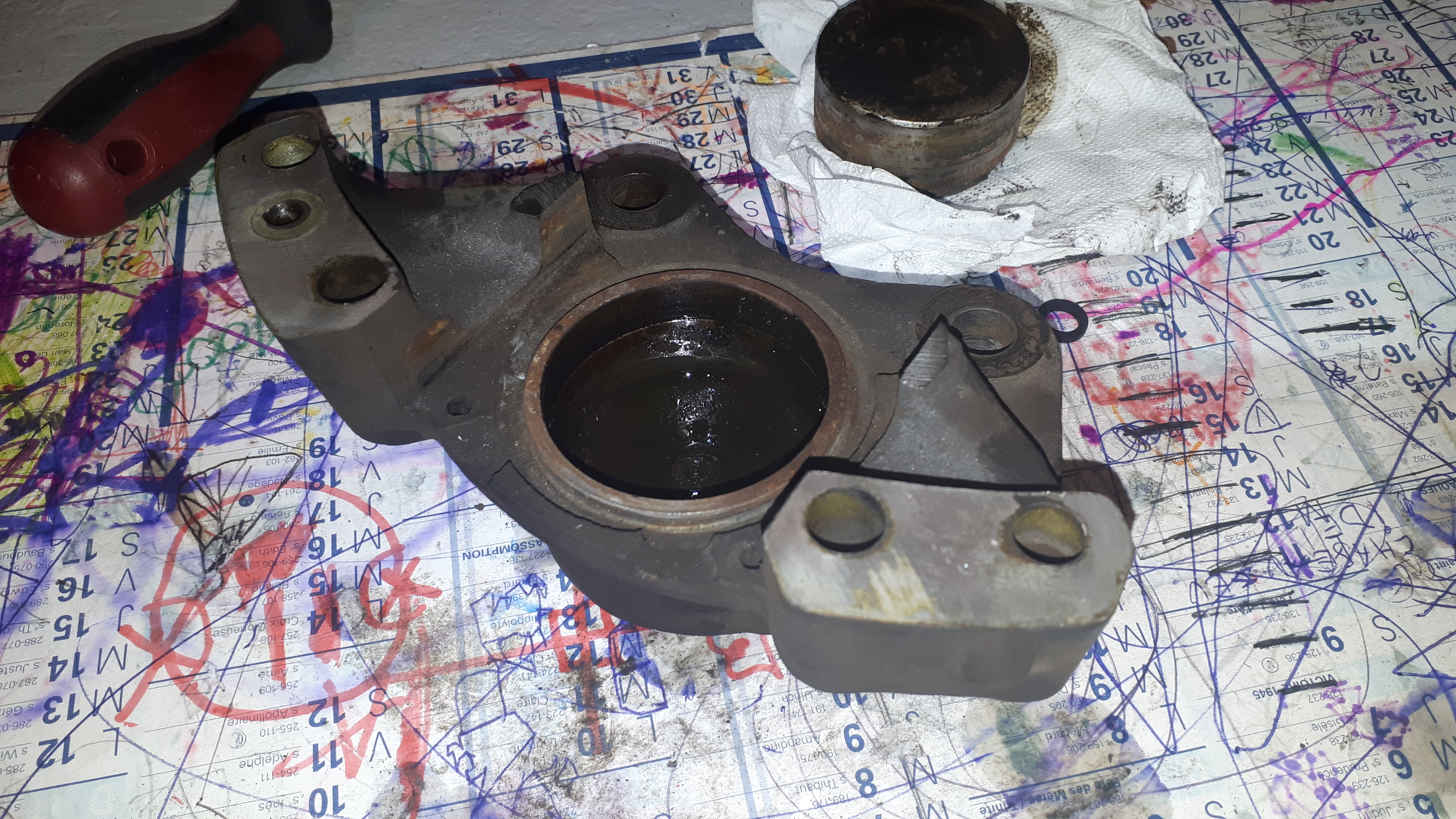

Messagepar PhilippeIndi » Dim 21 Nov 2021 à 13:18

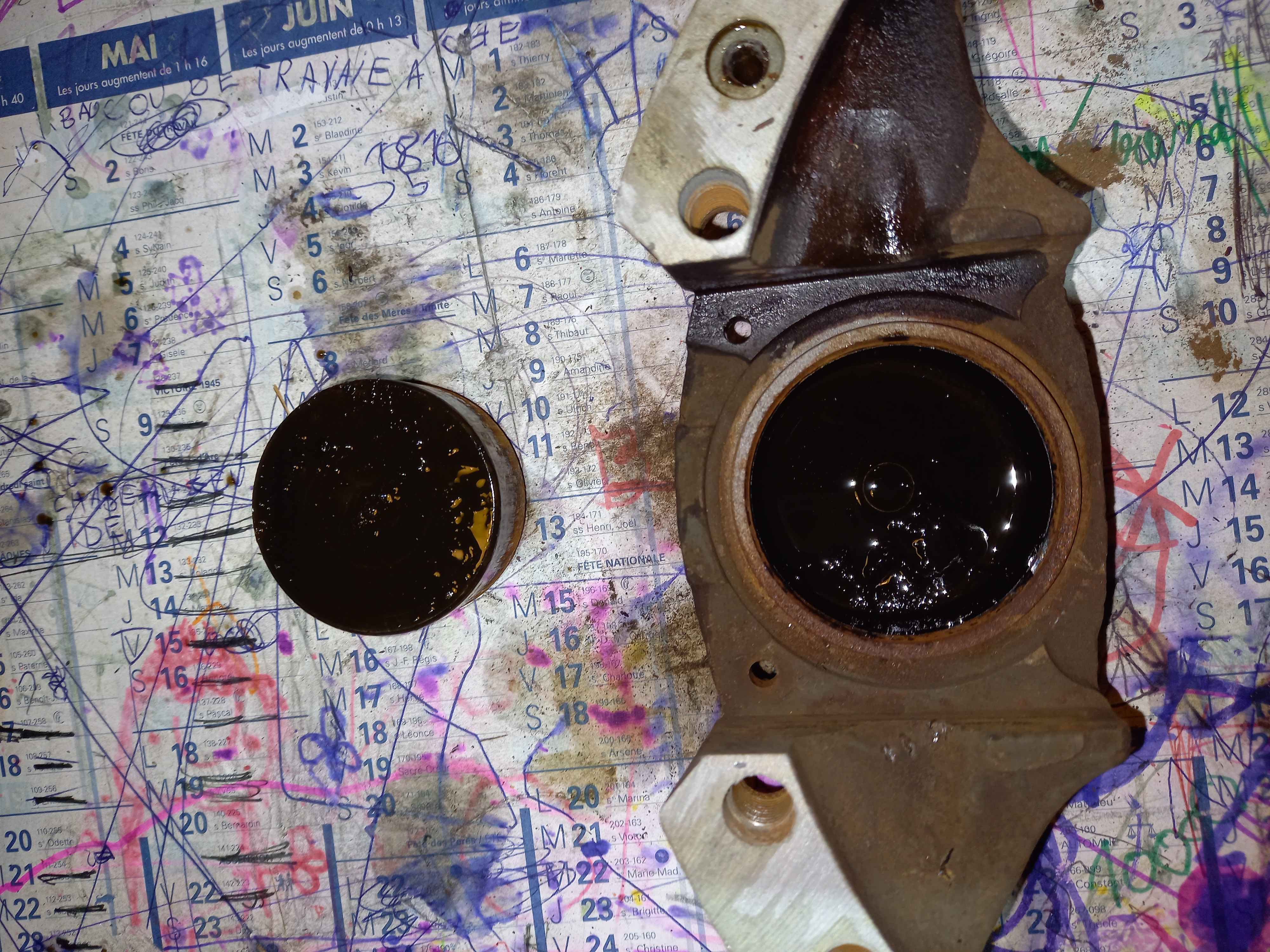

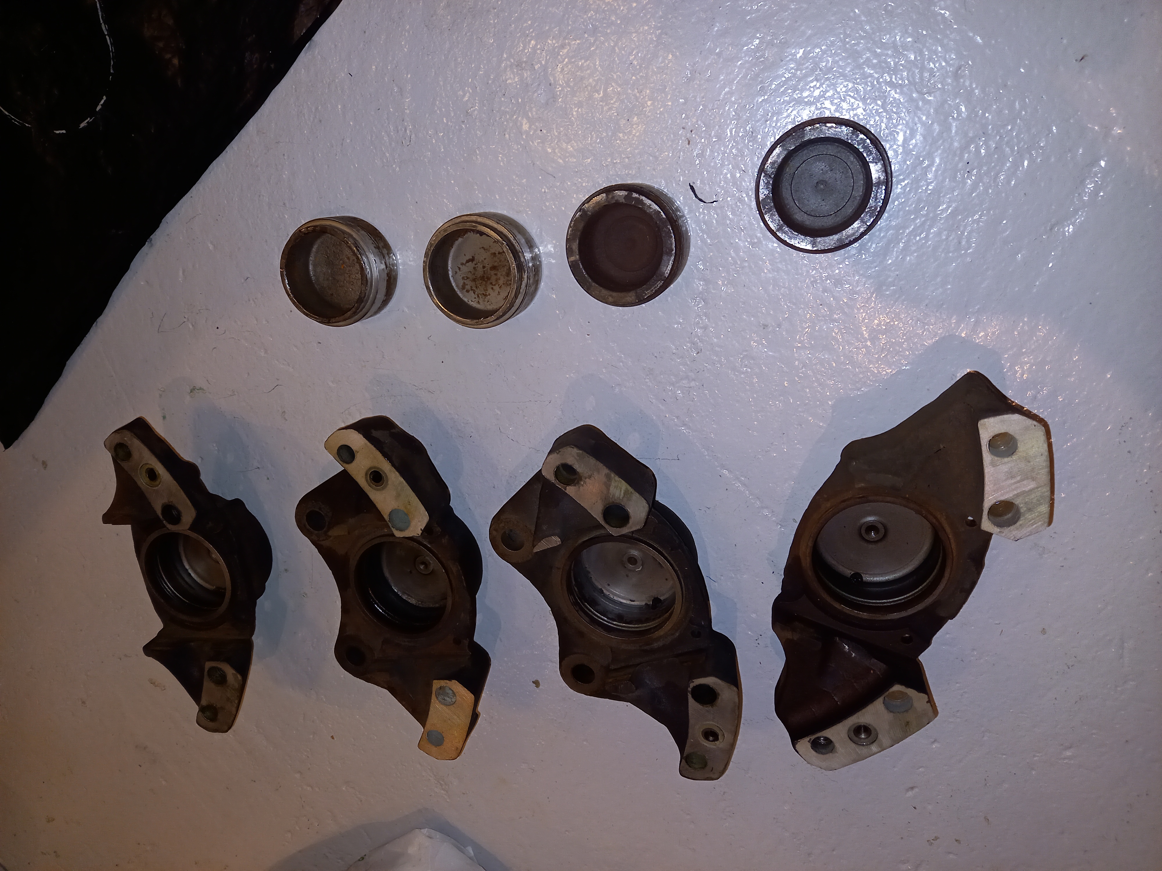

Ah ça les étriers bien sûr c'est toute une histoire aussi, je les ai ouverts et commencé à les nettoyer, ils étaient dans un état....historique.
J'ai commencé à nettoyer étriers et pistons et j'ai vu que les pistons ne sont pas identiques : 2 sont avec une collerette, et 2 n'ont pas de collerettes.
Donc avec 4 pistons à racheter + le travail de décapage et peinture des étriers, je me dis que l'ensemble paire d'étriers + pistons + joints montés à 210€ chez Deloreango est vraiment intéressant.
https://www.deloreango.com/fr/delorean- ... ipers.html
Comme ça je repars sur une ensemble tout neuf pour le freinage avant.
Y a-t-il un avis sur ces étriers neufs?

Messagepar Stainless » Dim 21 Nov 2021 à 13:42
il te faut au minimum investir dans des pistons neufs + joints et soufflets.
la paire d'etriers neufs est un bon deal, c'est toi qui vois en fonction de ton budget
