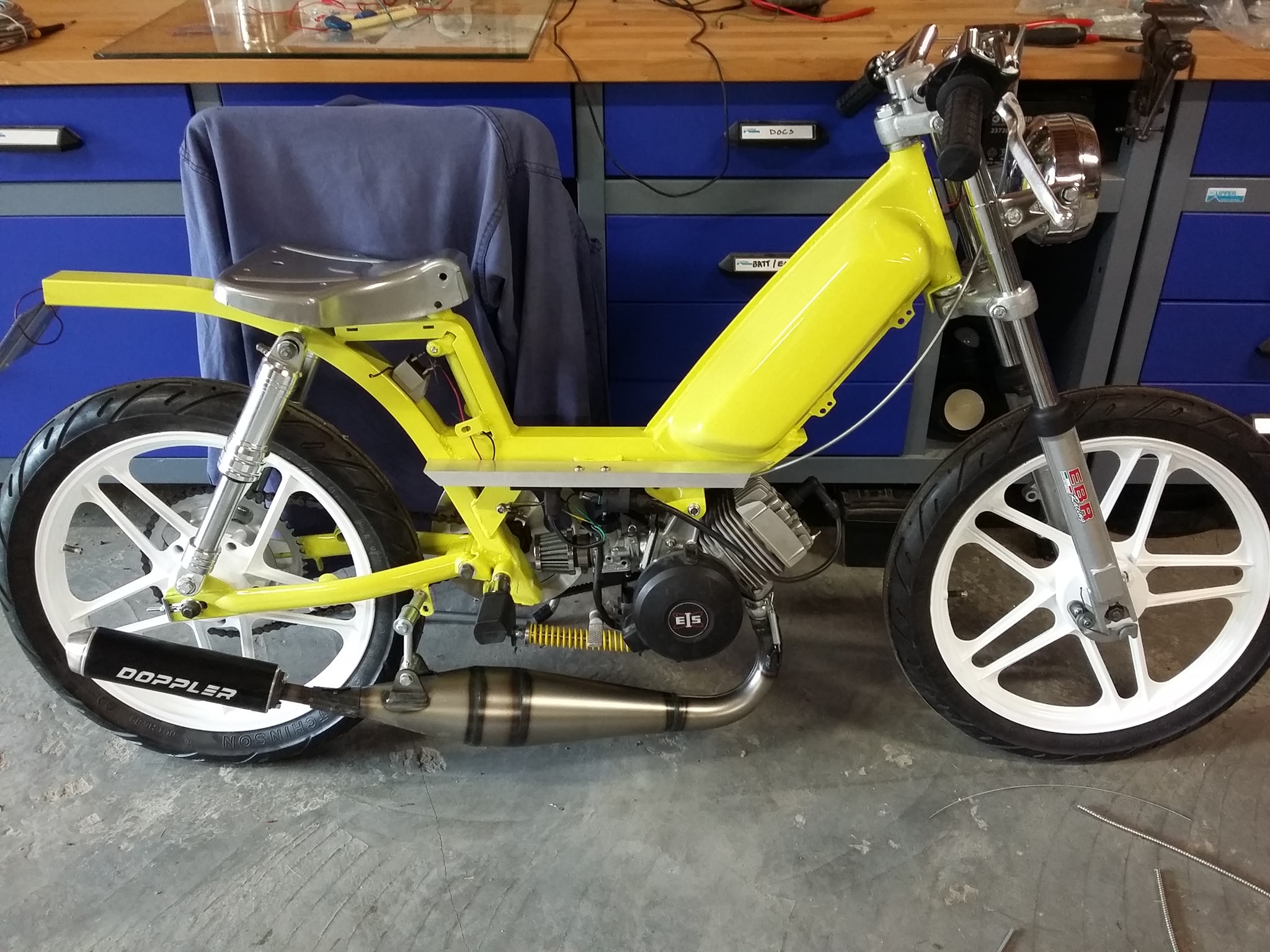

j'ai revu sérieusement à la baisse mes exigences en matière de rapport puissance/freinage :lol:
Re: Une Delo Chtimi de plus
Messagepar Danny » Mer 23 Sep 2020 à 17:37
Stainless a écrit:j'ai revu sérieusement à la baisse mes exigences en matière de rapport puissance/freinage :lol:
Il a bien bossé le peintre! :ios_50:
Messagepar Stainless » Mer 23 Sep 2020 à 17:44
merci, j'aurais dû investir plus tot dans un pistolet

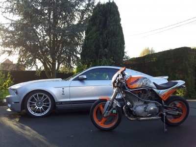

Tiens moi aussi j'ai gardé ma "meule" (par contre je me suis débarrassé de la GT : pas conduisible sur nos routes à betteraves!!)
