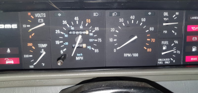

2 petites choses qui me tarabustent :
- J'ai un décalage de l'aiguille de mon compteur de vitesse par rapport à la réalité lorsque je roule (il affiche par exemple 40 kmph pour 55 mesuré sur le téléphone)
En regardant plusieurs photos et vidéos d'autres Delo, j'ai l'impression que mon aiguille est anormalement basse au repos :
Qu'en pensez-vous ? L'aiguille ne devrait-elle pas être plus proche du 5 pour corriger ce décalage ? Y a -il un réglage à faire ?

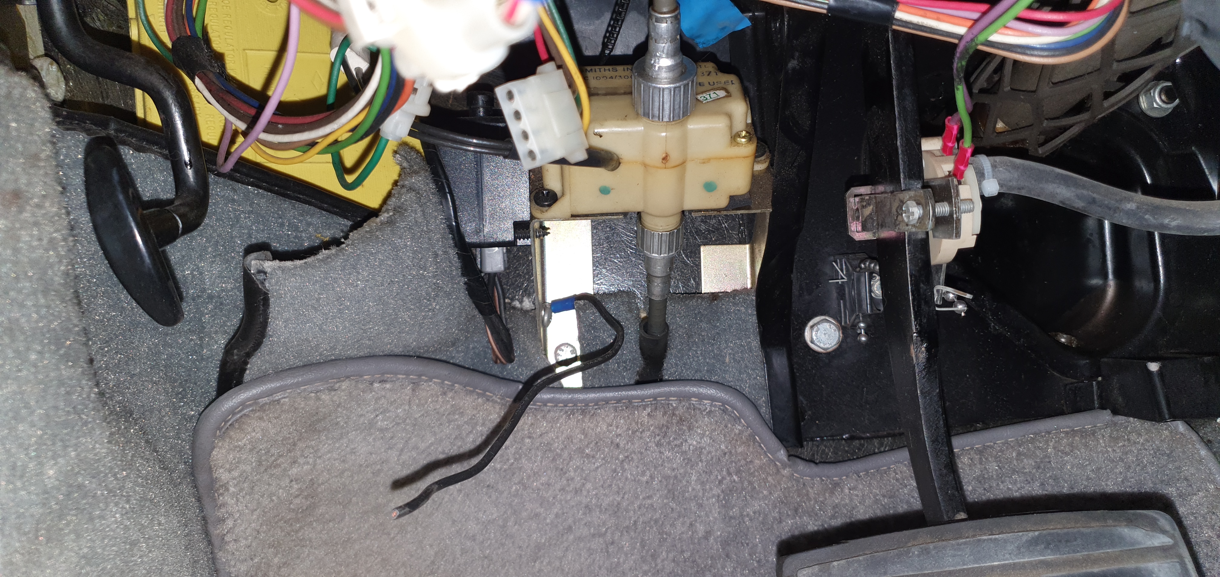

- Savez-vous à quoi appartient ce fil de masse qui pendouille ?...

Pour les masses c'est pas d'origine!! Tu peux les virer!!
Pour le compteur vitesse il y a toujours un décalage par rapport au téléphone à la baisse! Enfin il me semble...
L'aiguille de vitesse devrait être plus haute, plus proche de la poussette de remise à zéro!

Nicos1912 a écrit: L'aiguille ne devrait-elle pas être plus proche du 5 pour corriger ce décalage ? Y a -il un réglage à faire ?
le seul reglage possible est assez risqué.( mais faisable, j'avais le meme probleme).
l'aiguille est emmanché en force sur son axe, il....suffit de la forcer dans le sens des aiguilles d'une montre. le risque, c'est de casser l'aiguille, il faut deposer completement le compteur pour faire ça avec precaution . je ne me rappelle comment j'avais bloqué l'axe
Ok merci de l'info. Je dois démonter prochainement mon binacle pour le rafraichir. J'en profiterai pour tenter la manip.
C'est bien ce que je pensais pour la masse, je ne trouvais aucun autre câble sectionné...
Pour le compteur, je vais tenter la manip de Stainless prochainement.
