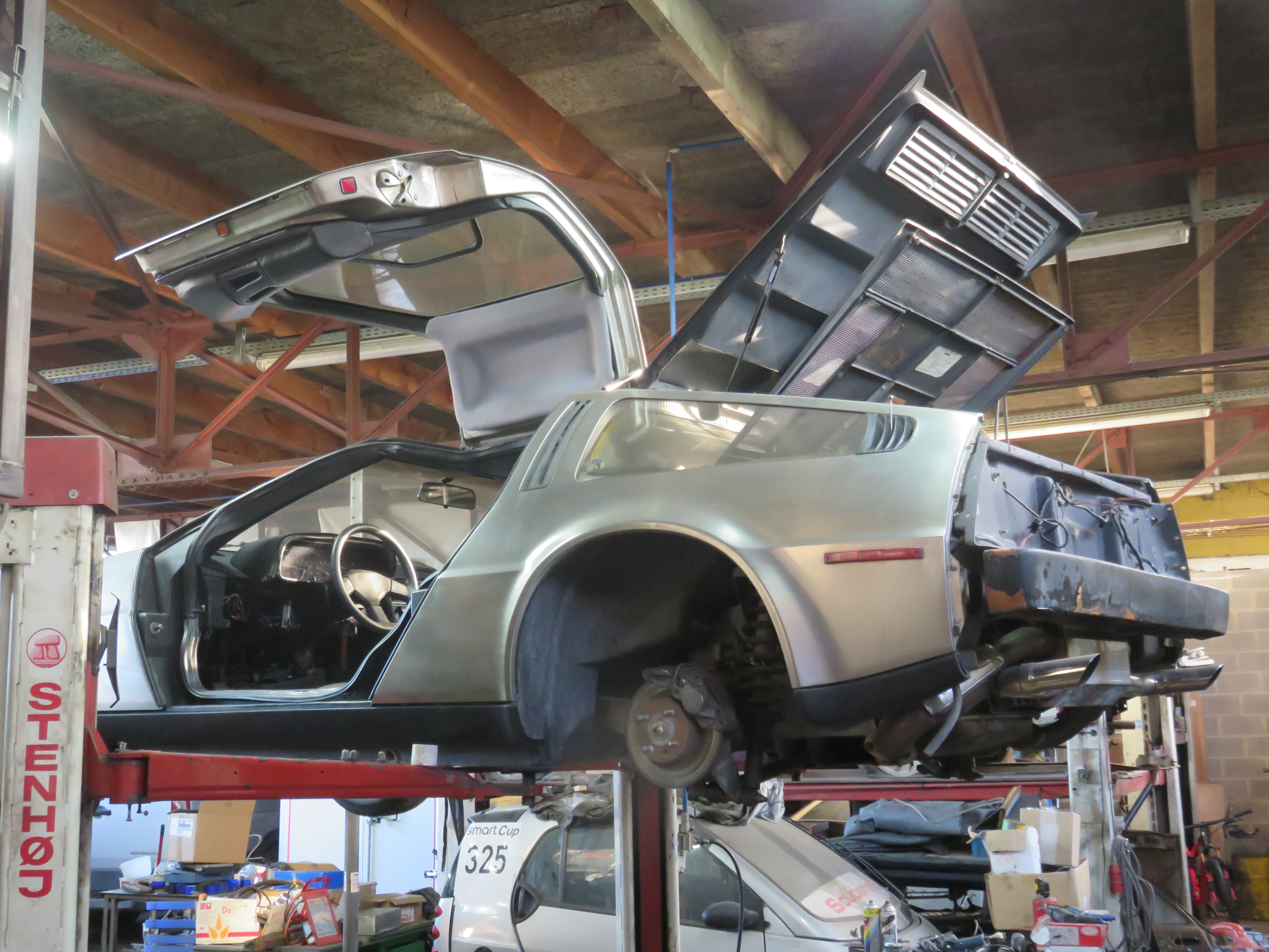

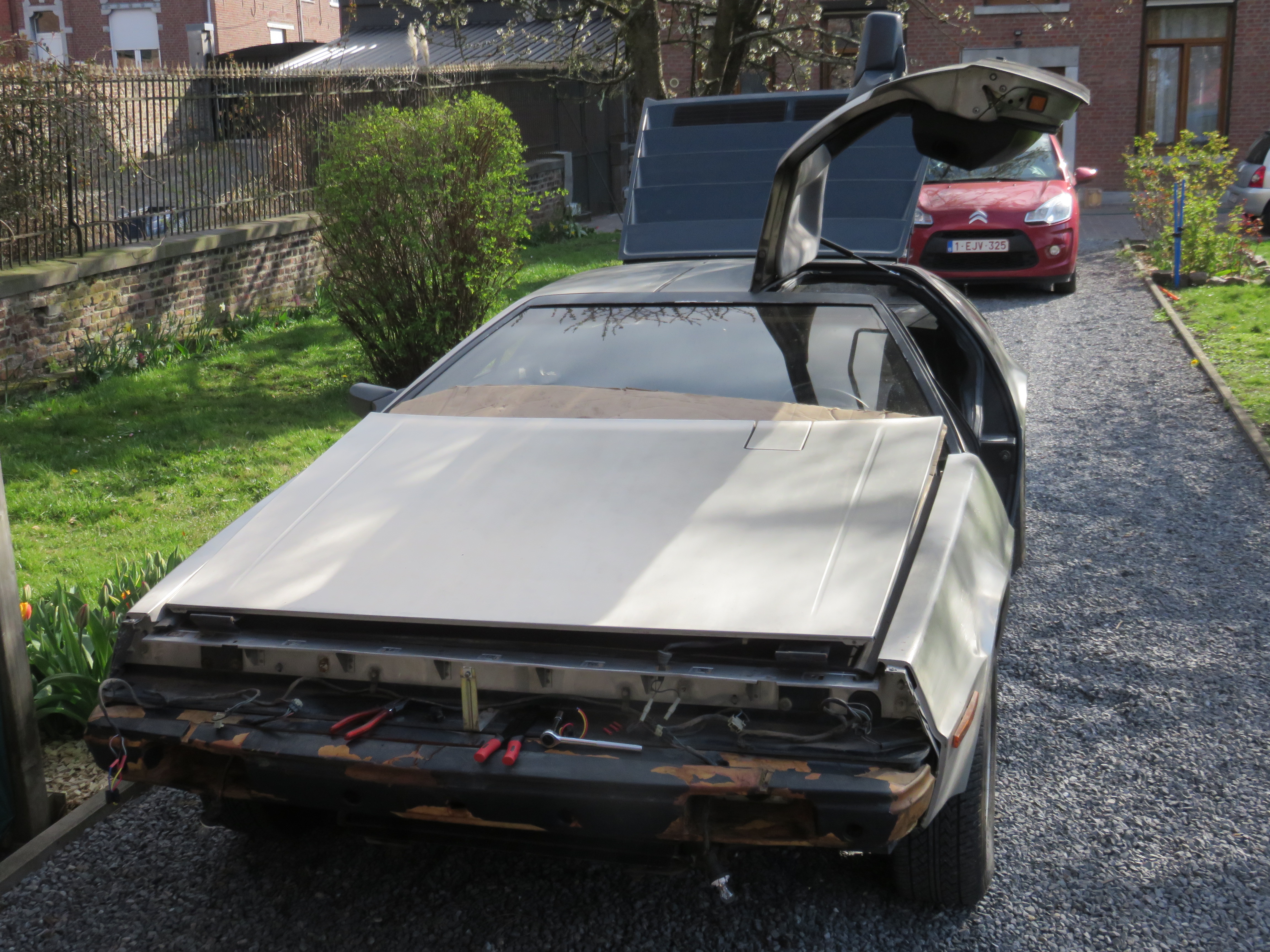

J'ai enfin réussi à démonter le pare-chocs avant. Ce fut un peu compliqué car des boulons non d'origines étaient présents.....
Je m'attaque à la restauration des phares avant maintenant.... et j'envois le pare-chocs à la peinture :-)
Voici des photos de la voiture (avant le démontage) :-)

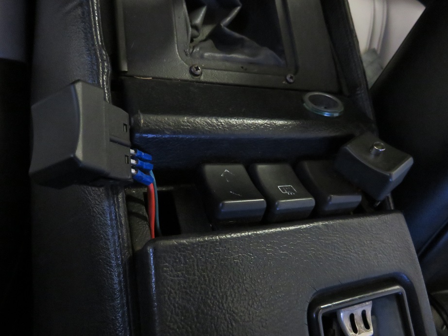

J'ai également remplacé le bouton de phares dans l'habitacle qui déconnait.
