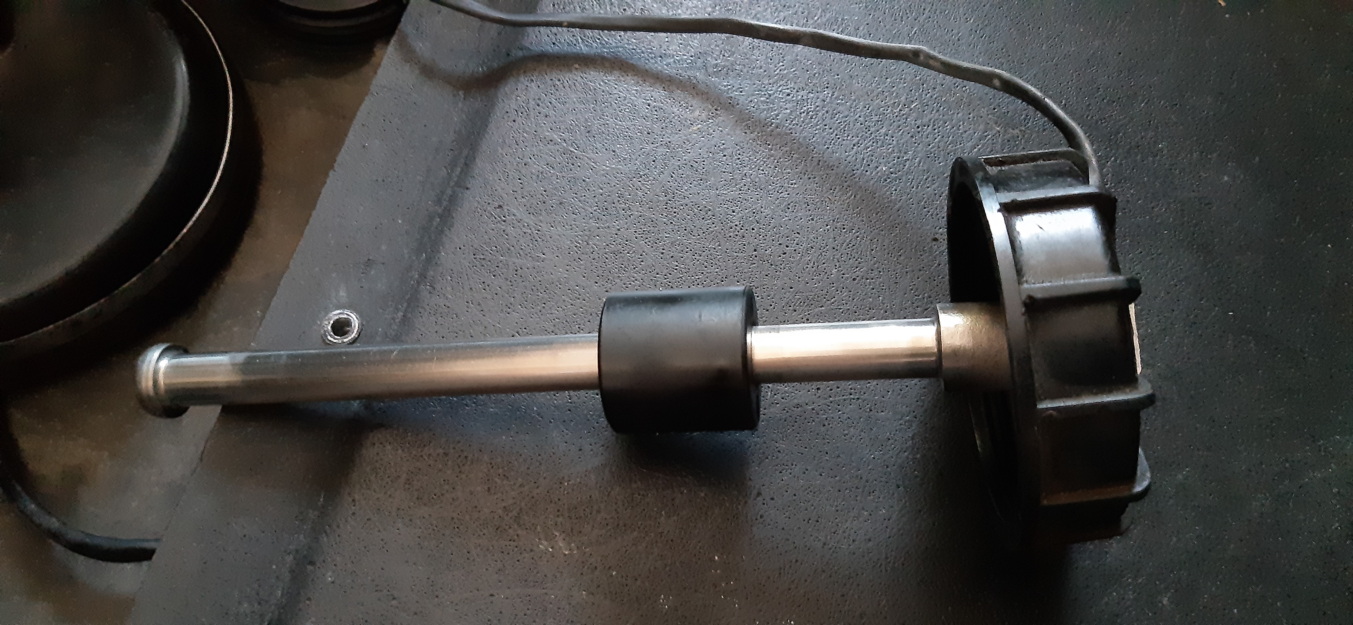

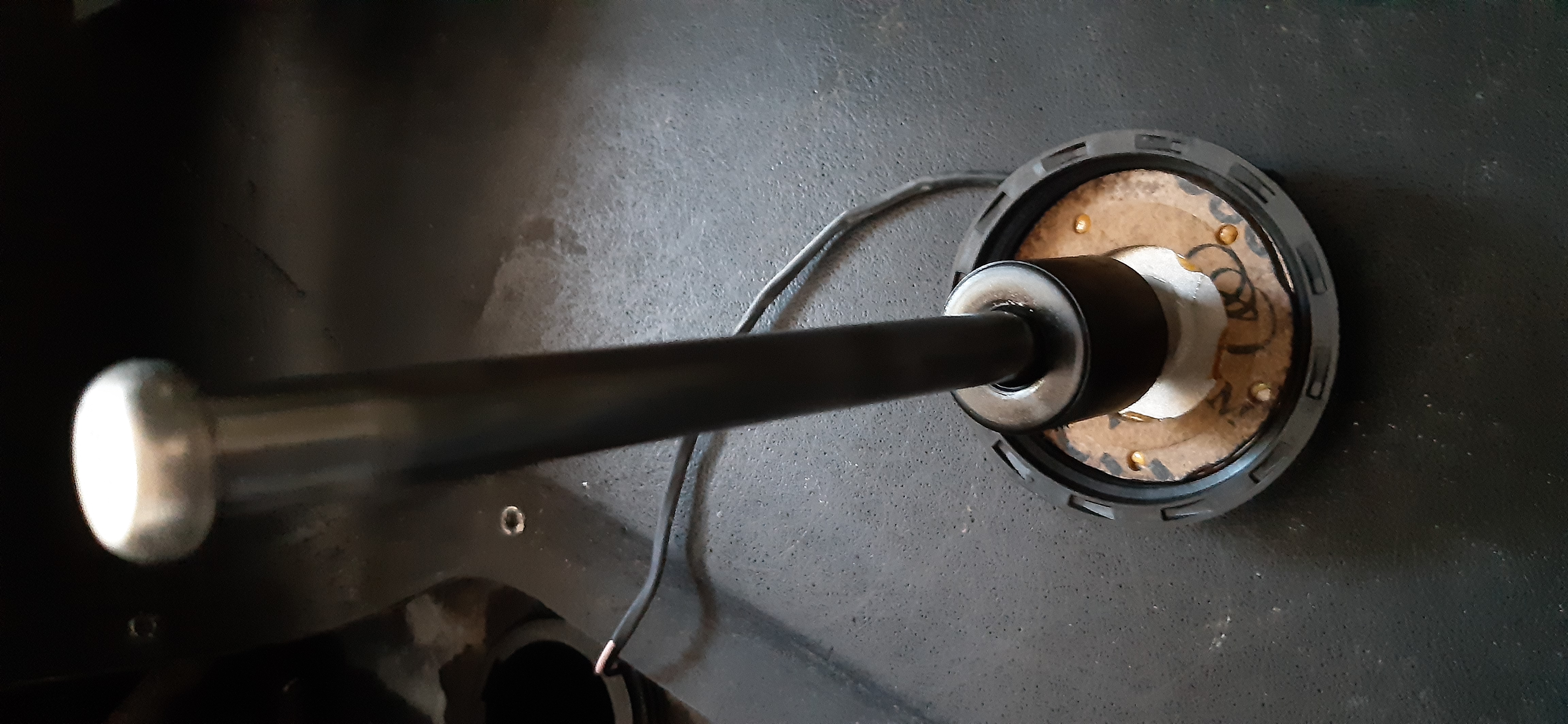

au fond du cylindre (corps de la sonde), il y a 2 trous, il suffit d'en boucher un avec une petite vis afin de temporiser les fluctuations de niveau et donc, du flotteur

Stainless a écrit:au fond du cylindre (corps de la sonde), il y a 2 trous, il suffit d'en boucher un avec une petite vis afin de temporiser les fluctuations de niveau et donc, du flotteur
Merci Stainless
Je vais faire çà.

Messagepar JLL31 » Mar 24 Aoû 2021 à 09:39
Merci Stainless
Je vais faire çà.
Je n'ai pas de corps de sonde ,et n'ai jamais vu sur les forums la mienne ....
Je ne m'étonne plus que l'aiguille fasse du yoyo ..
Joint en liége...et juste deux fils;
JLL31
Messages: 169
Re: La présentation de ma Delo
Messagepar Stainless » Mar 24 Aoû 2021 à 18:16
forcément.... il n'y a rien pour temporiser les variations de niveau...
il n'y a rien à faire, à part changer l'ensemble

Stainless a écrit:forcément.... il n'y a rien pour temporiser les variations de niveau...

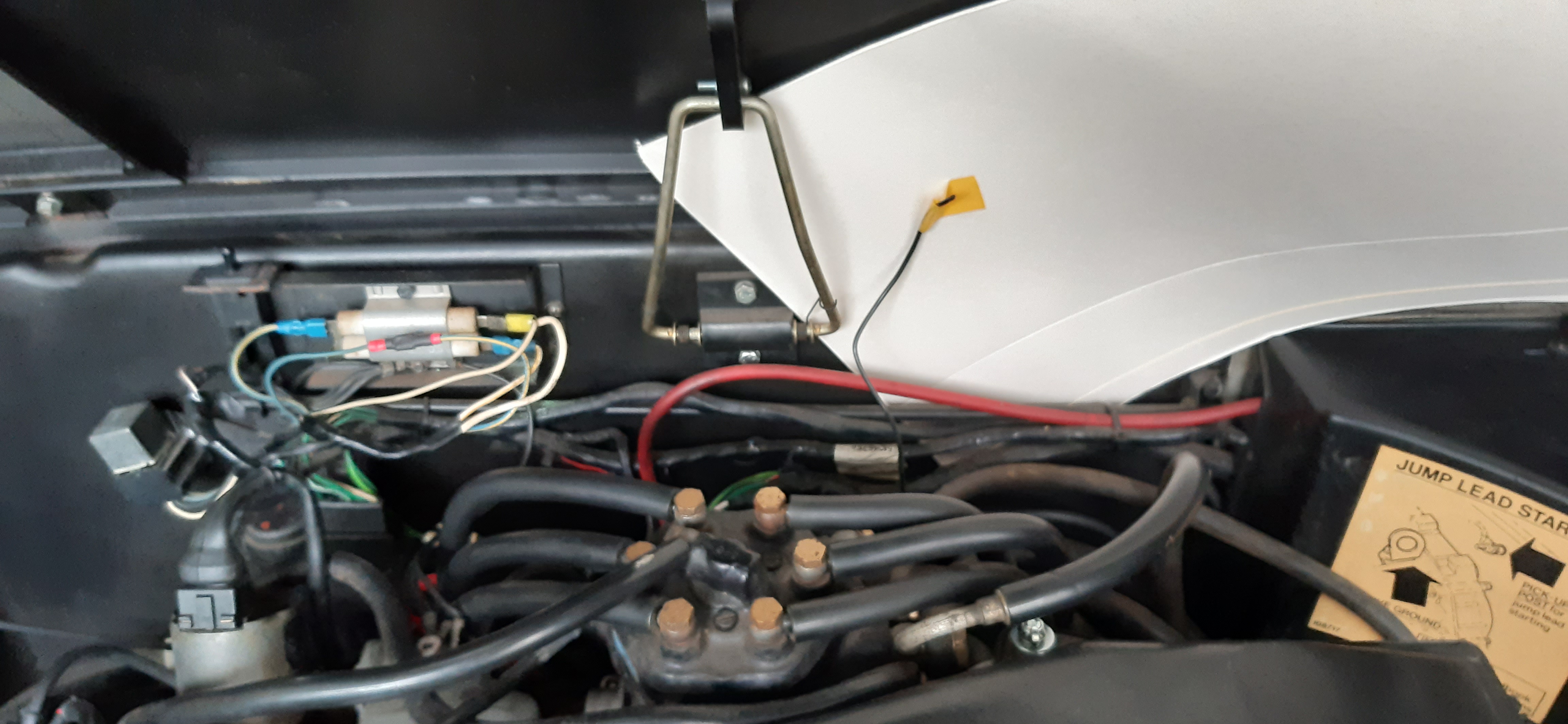

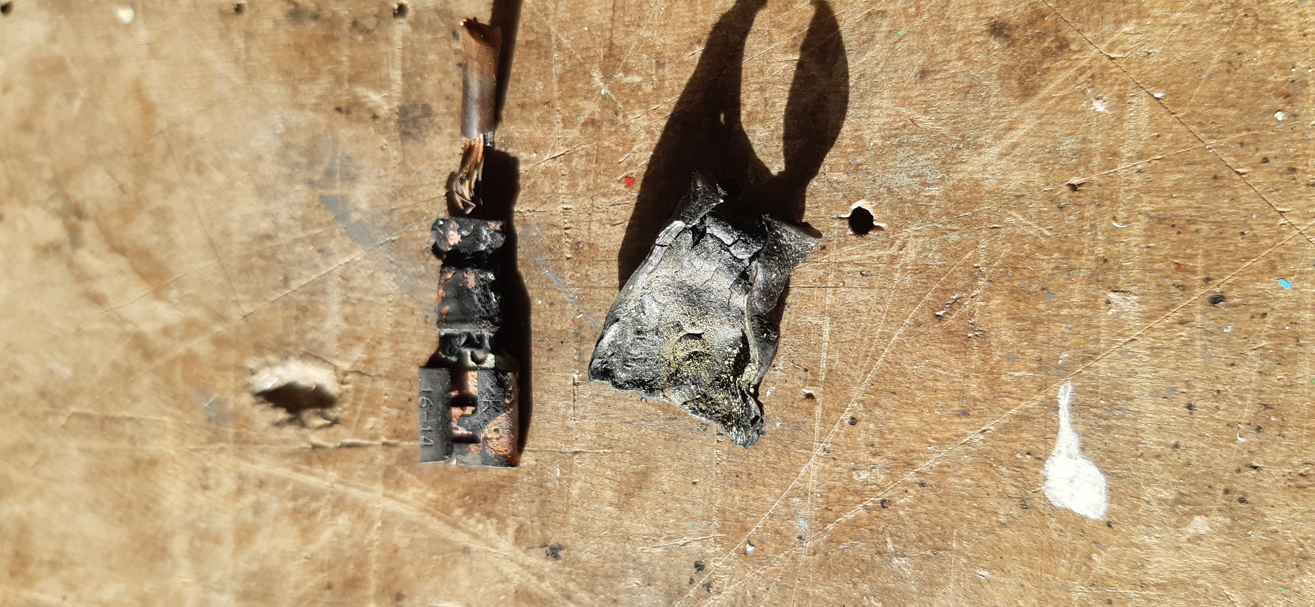

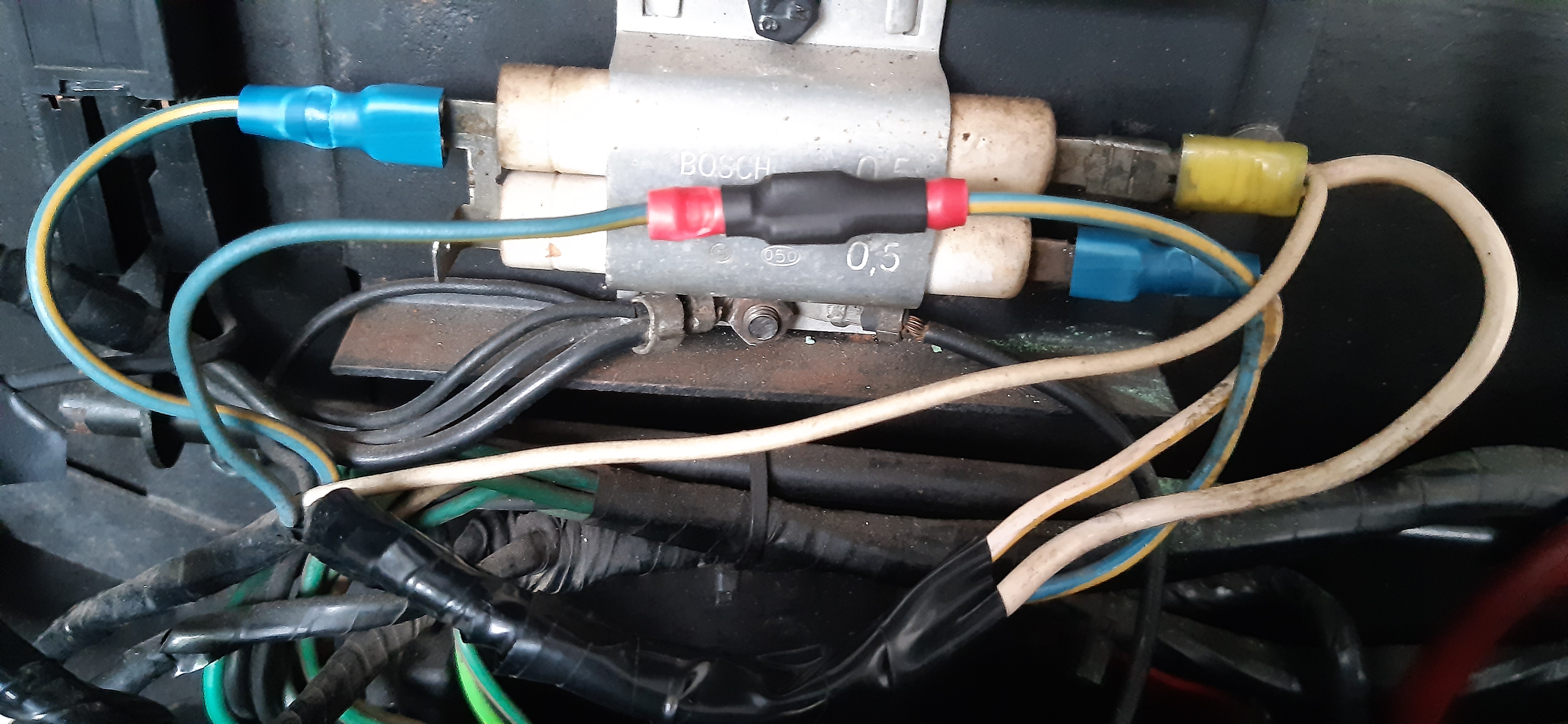

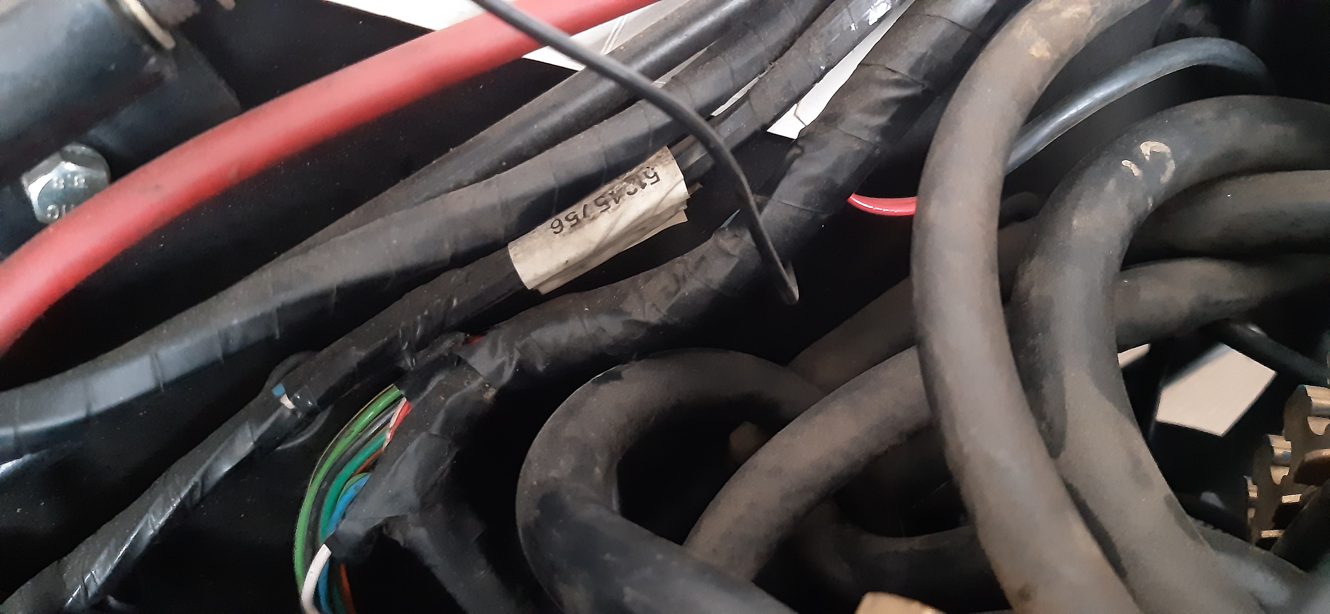

Messagepar JLL31 » Jeu 31 Mar 2022 à 15:14
Bonjour à tous ,
Petites questions comme dab...

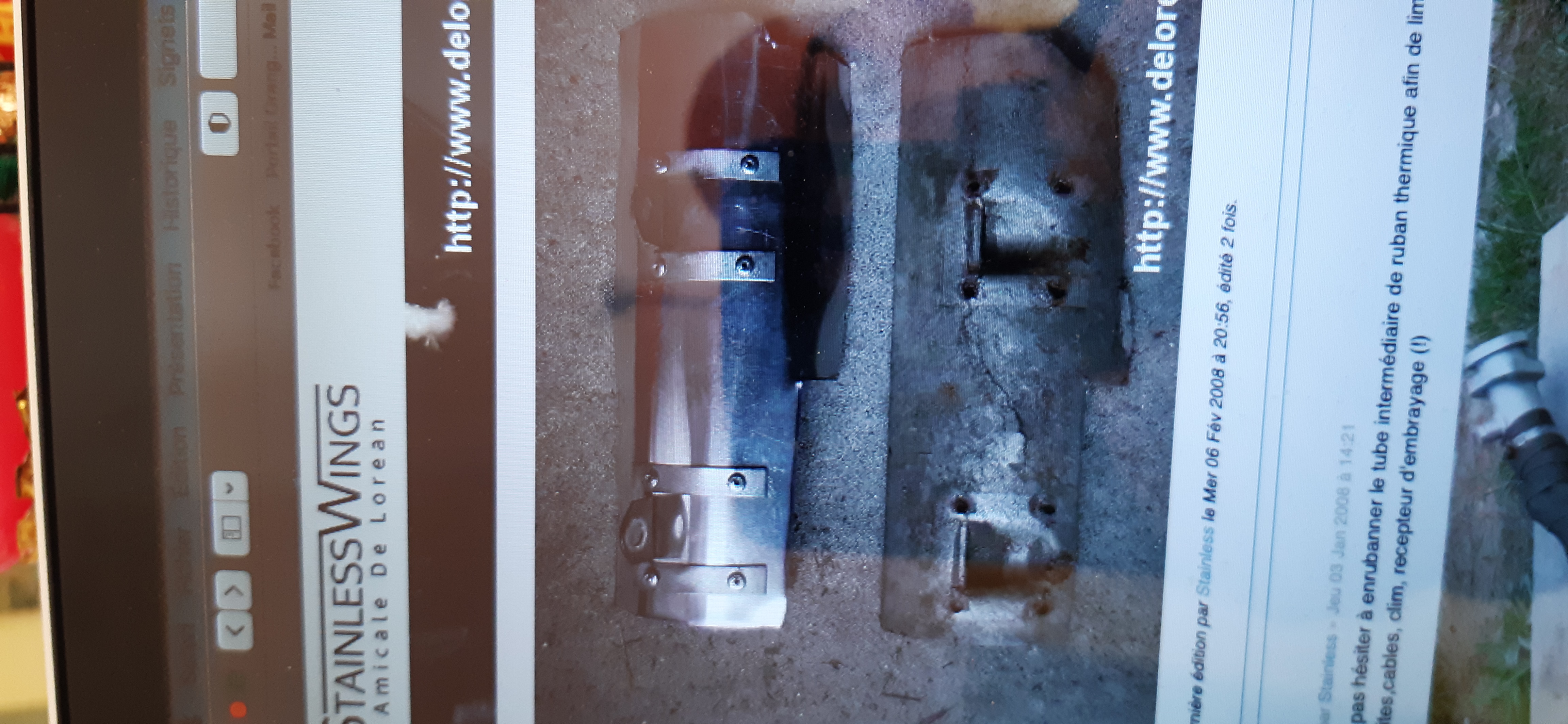

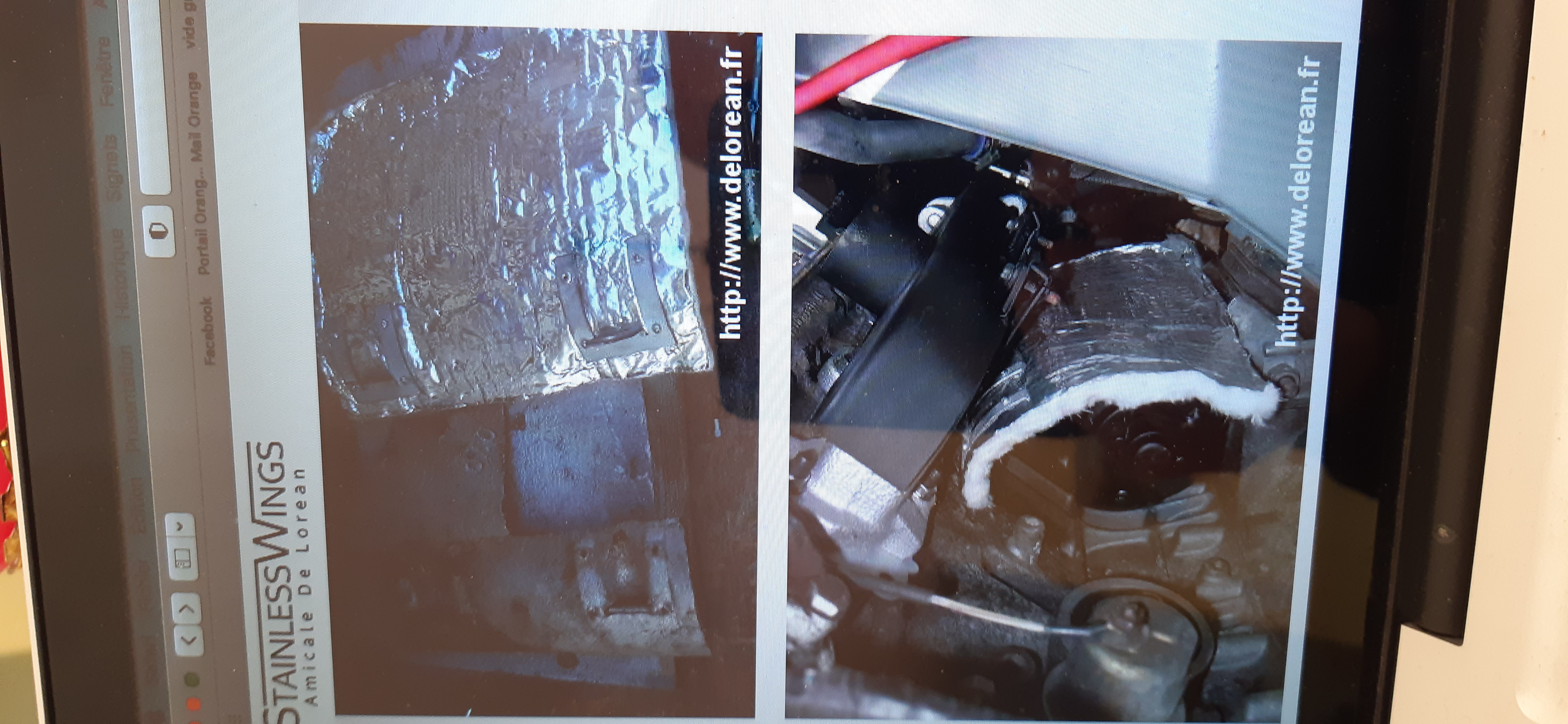

Ou trouver la toile spéciale protége démarreur fixer sur la tole 101045 et peut on mettre cette toile sans démonter la tole?

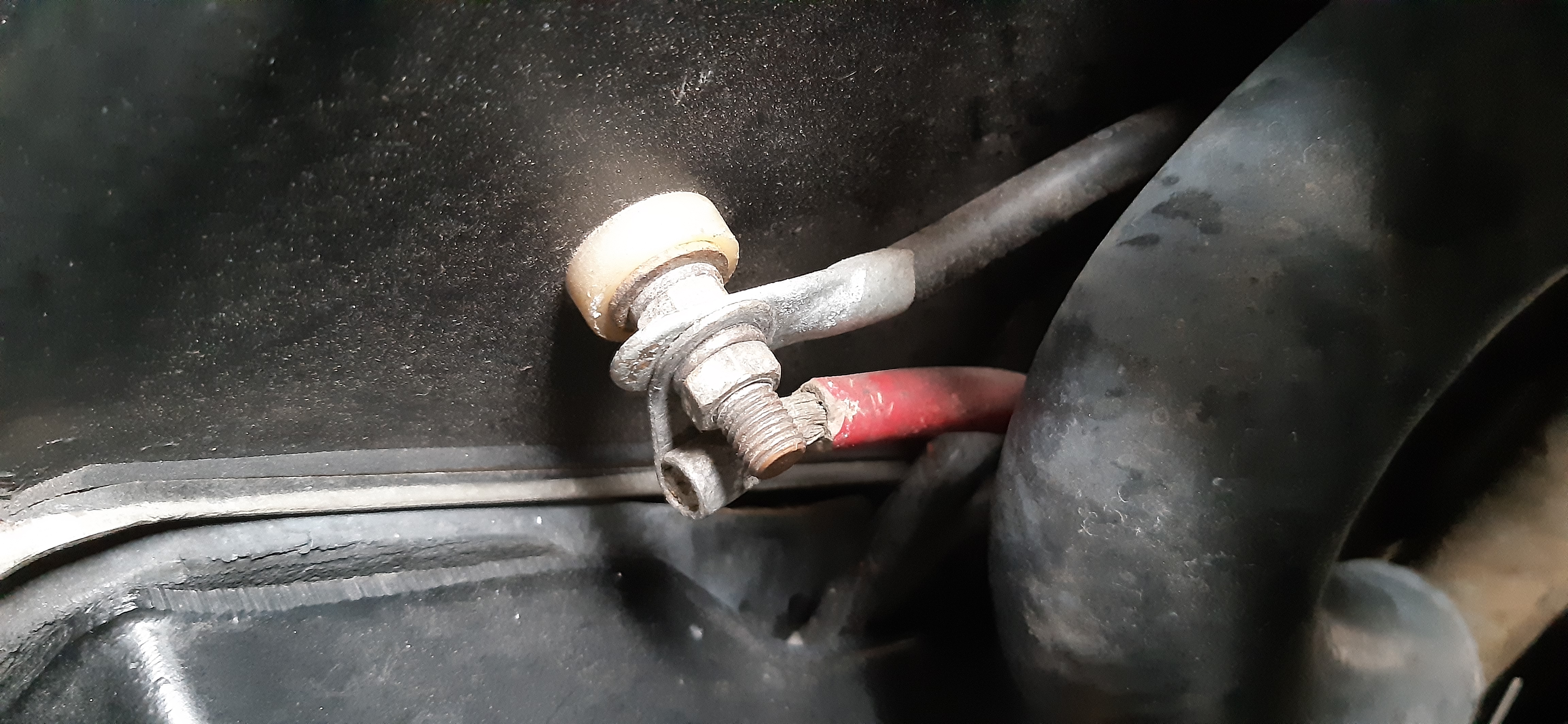

Probléme pour protéger la prise de terre .....

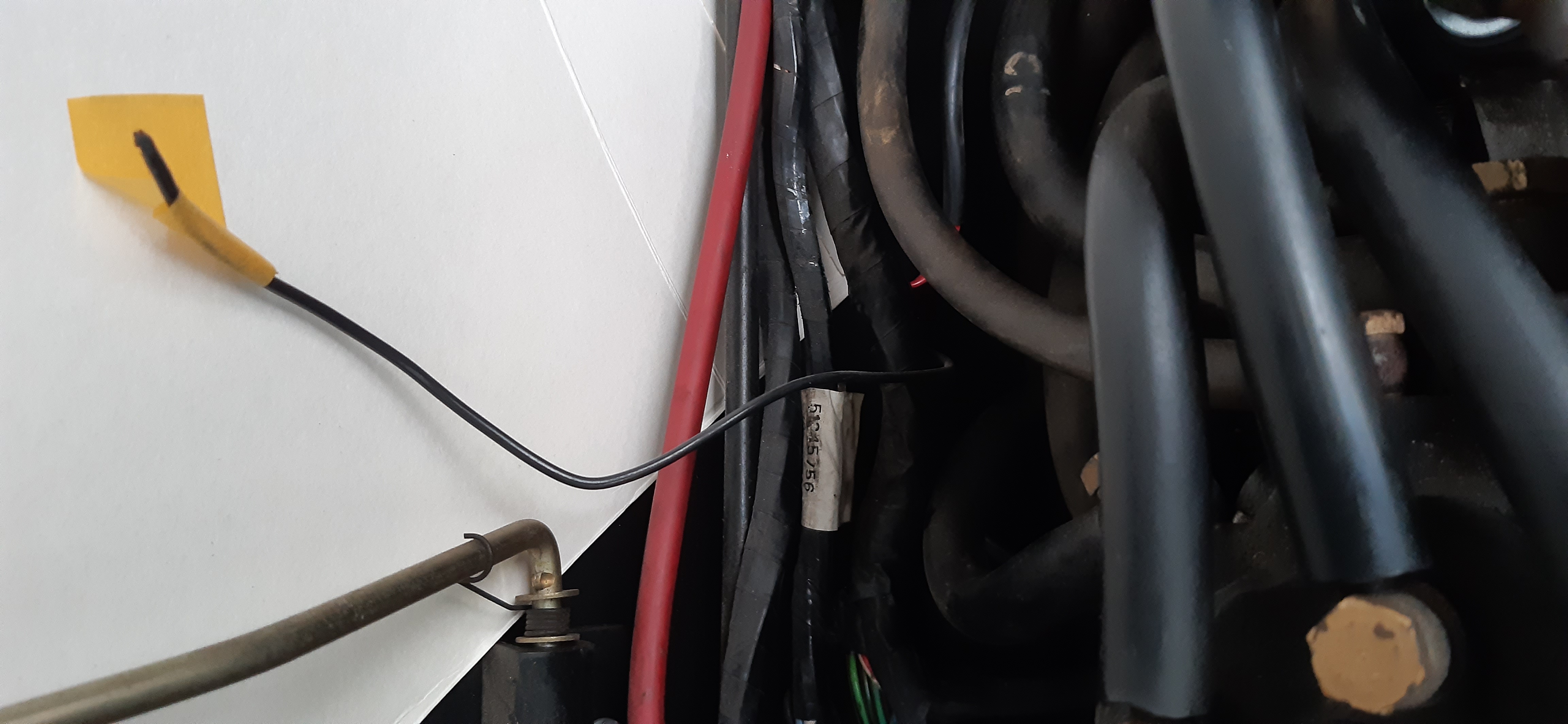

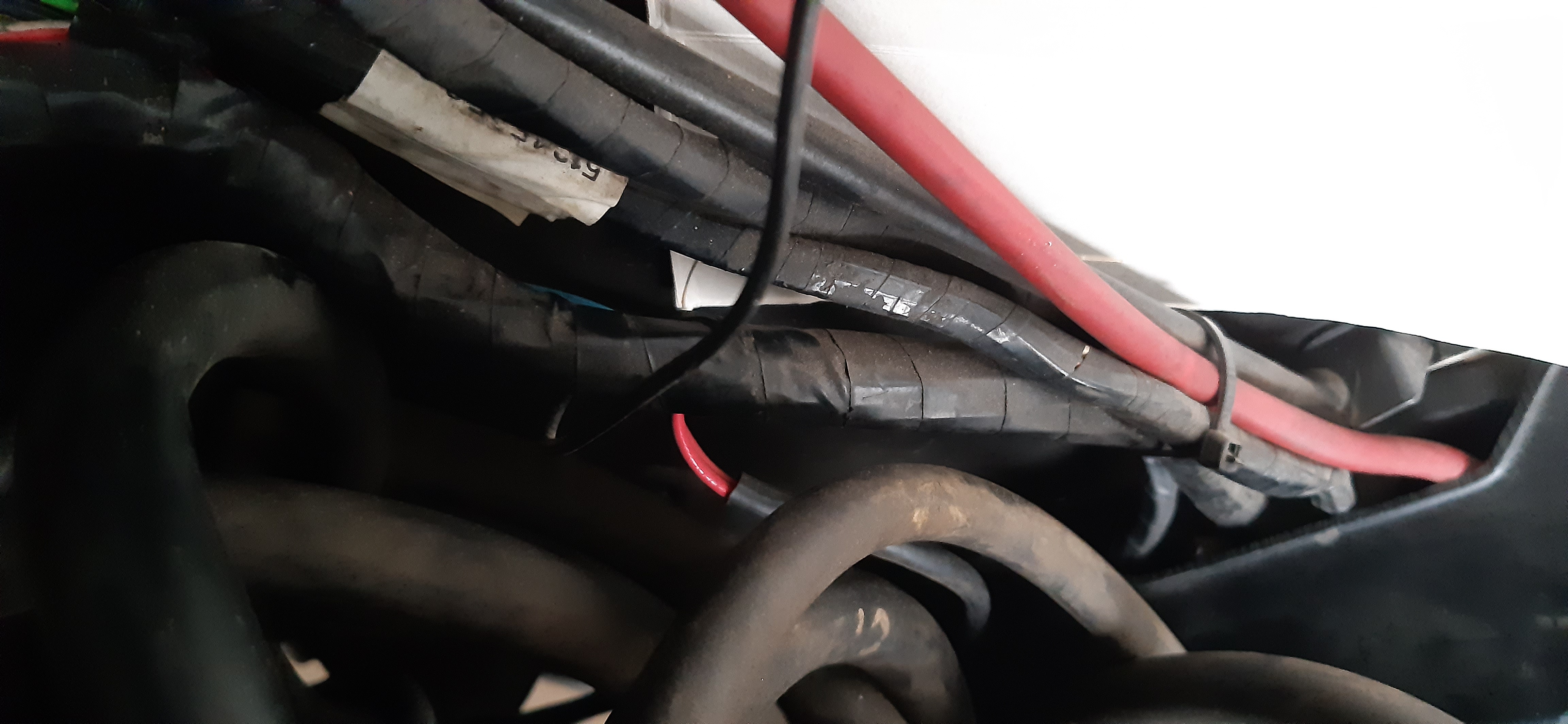

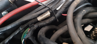

Avez-vous aussi ce fils qui se proméne ?
J'ai fait cela provisoirement car il faut que je perce le ballast 101054 ,j'ai eu ceci qui m'a empeché de rouler...çà crame bien ..
Comment sortir (dégager) le couvercle protége bobine 110227? Les tuyaux me géne .
How-to sur le démontage du ciel de toit arriere 105192 ou 110060 ?
Merci d'avance pour vos réponses et bonne journée.
Jean-Louis JLL31
JLL31
Messages: 169
Messagepar Stainless » Jeu 31 Mar 2022 à 17:33
JLL31 a écrit:Probléme pour protéger la prise de terre ....
salut. Je veux bien faire l'effort de t"aider , à commencer par déchiffrer ton post.... mais peux tu au moins faire l'effort de faire des phrases completes et les mettre dans l'ordre des photos ? c'est un peu difficile à comprendre :roll:
pour le moment je ne vois que des incoherences, a commencer par un cable de masse et un cable de + batterie boulonnés sur la meme borne. il manque le relais d'aide au démarrage.
le fil qui se promene est probablement la masse du calculateur lambda, l'autre bout du fil est certainement encore vissé à l'arrier de la pipe d'amission, cote passager, comme c'est conçu d'origine.
pour le reste, amazon https://www.amazon.fr/dbouclier-thermo- ... r=8-5&th=1
