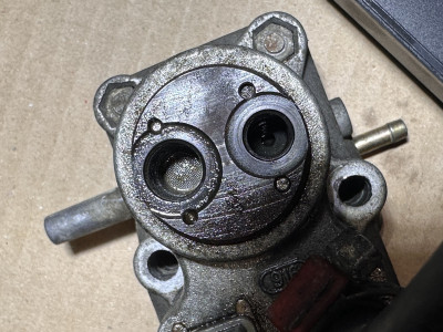

d'apres ce que tu decris, tu peux investir d'emblée dans des injecteurs neufs. mais avant de les monter, et afin de ne pas les flinguer d'entrée de jeu, il te faut impérativement proceder aux controles et nettoyages decrits plus haut.
PLUS un point de controle supplementaire ; demonte le raccord d'entrée du WUR ( la conduite qui part du sommet du doseur au wur), tu verras une petite crepine a l'interieur du wur ( soit un fritté, soit un grillage selon les versions). si c'est plein de limaille ou de merde, tu peux etre sur qu'il y en a autant dans les chambres du doseur, les filtres, les injecteurs etc.
pour info, les injecteurs sont sensés etre etanches et ne s'ouvrir qu'a plus de 2 bars, si ca pisse sans appuyer sur le plateau, c'est poubelle. pareil pour les autres qui ne brumisent pas.
c'est normal que tu cales, t'as pas de debit d'essence. mais a mon avis, t'auras davantage a faire sur l'injection que changer les injecteurs

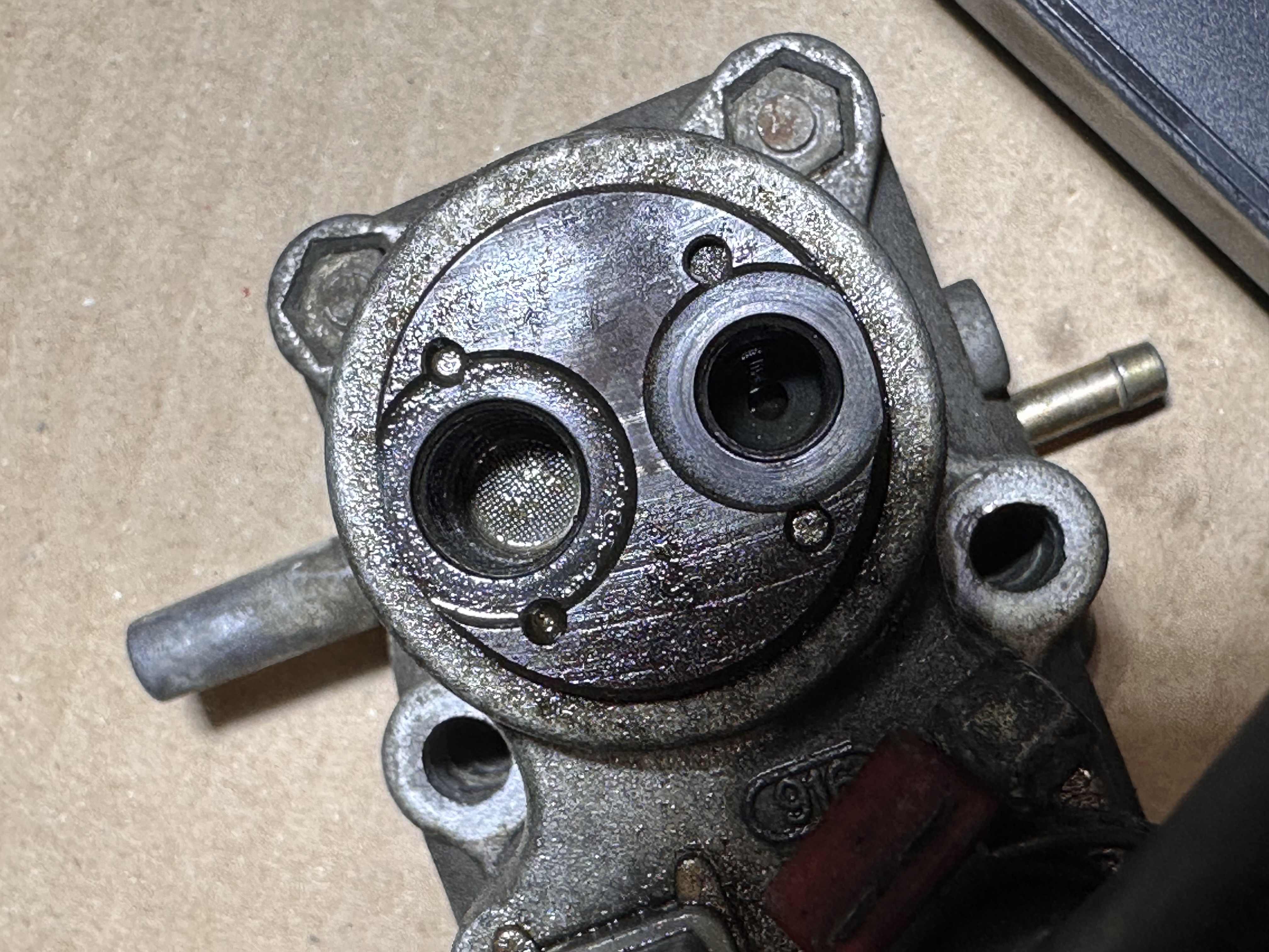

Effectivement je viens de démonter le WIR il y a un peu de « sable » sur la crépine, je vais sûrement suivre le tuto pour le refaire.
Concernant le doseur il y a pas moyen de le nettoyer convenablement sans passer par une réfection complète ?
Pierreuh
Messages: 31
Inscription: Mer 09 Aoû 2023 à 10:03
Re: Pierre VIN6169
Messagepar Stainless » Dim 01 Oct 2023 à 10:47
c'est pas si sale, je ne risquerais pas le demontage du wur. du moins pas sans avoir préalablement controlé les pressions.
concernant le doseur, non, sa refection est un travail de précision
