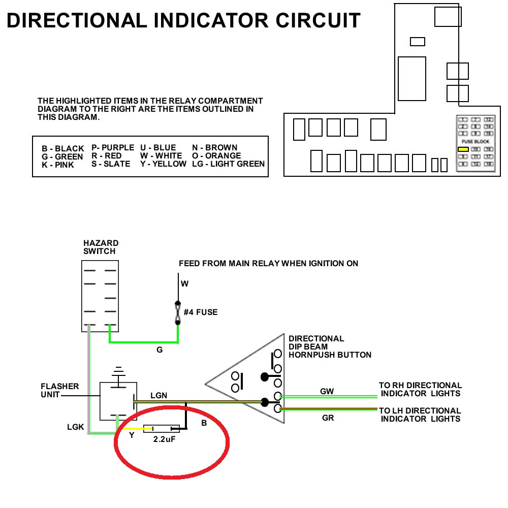

Me voila avec une panne de clignotant.
Après avoir inspecté le forum sur une cause connue, problème non résolu.
J'ai testé mon fusible : il est bon.
Mes warnings fonctionnent et j'entends bien le relais clignotants.
Mes connecteurs sous le volant on été nettoyé et bien rebranché mais rien y fait (sur mon commodo klaxon / plein phare fonctionnent).
Vous auriez une piste ?
Merci par avance
Antho29
Messages: 41

Messagepar MarvinBerry27 » Mar 11 Fév 2025 à 18:40
essai de retirer ce condensateur d'anti parasitage qui doit pas être loin de la platine sous le volant ou derrière le connecteur du bouton des warning

Messagepar Antho29 » Mar 11 Fév 2025 à 19:37
Ok Dim, je vais essayer ça demain. C'est quoi son rôle ?
J'ai démonté la panneau de clim pour regarder au cul du bouton warning. il paraissait légèrement débranché... Je le remets mieux et miracle, je retrouve mes clignos !
Je remonte, je teste et là, ça ne marche plus.... :ios_10:
Je trouve que mon fusible 20A venait de cramer.
Je change le fusible, test, warning OK, mais plus de cligno à nouveau avec la prise au cul du bouton warning bien en place !
J'ai loupé un truc là .... :ios_14:

Messagepar MarvinBerry27 » Jeu 13 Fév 2025 à 18:08
condensateur d'anti parasitage en court circuit
retire le et voit :)
