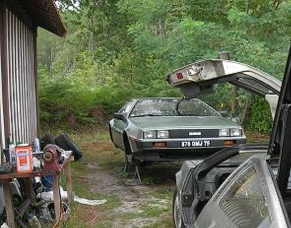

Messagepar Stainless » Dim 20 Aoû 2006 à 21:45
S-Kape a écrit: oui ça fumait un peu bleu.
alors il y a des chances qu'elle fasse un peu d'huile
Messagepar S-Kape » Dim 20 Aoû 2006 à 21:47
C'est aussi ce que je pensais, mais je suis pas très bon en méca, je me demande d'où ça vient :?:
S-Kape
Messagepar Stainless » Dim 20 Aoû 2006 à 21:50
si ca fume a la desceleration, ce sont les joints de queues de soupapes, si c'est a l'acceleration, c'est la segmentation ( en gros ).
Messagepar S-Kape » Dim 20 Aoû 2006 à 21:54
ok Doc! Merci, c'est bon à savoir ;)

Messagepar Stainless » Mer 23 Aoû 2006 à 10:20
OUI! il est possible de rebrancher les 3 durites de depression sous la pipe d'admission sans demonter celle-ci :)
quand un "professionnel" vous met du tuyau d'arrosage en guise de durite.... ben faut changer de professionnel :evil:
et je parle meme pas des branchements faits n'importe comment
