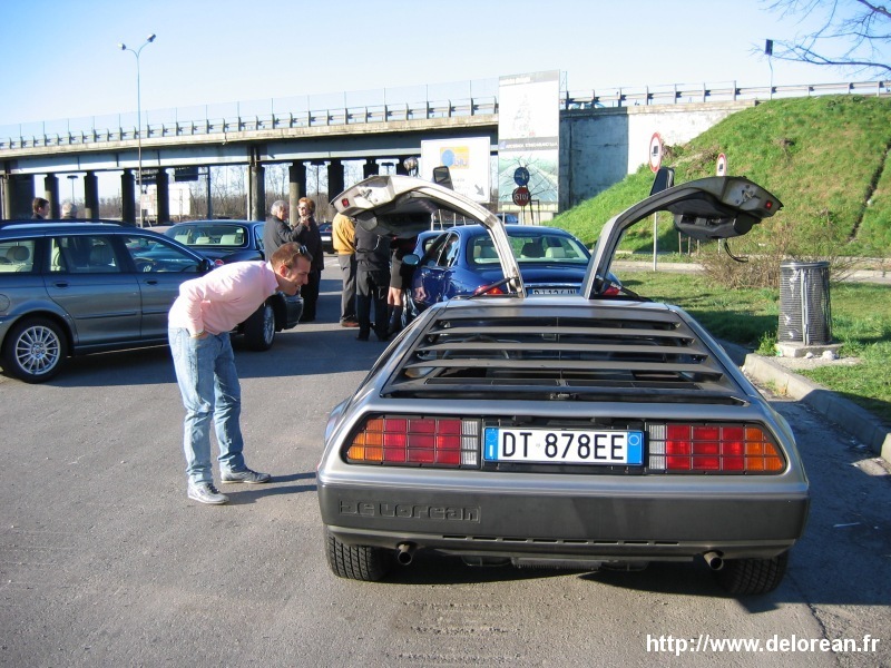

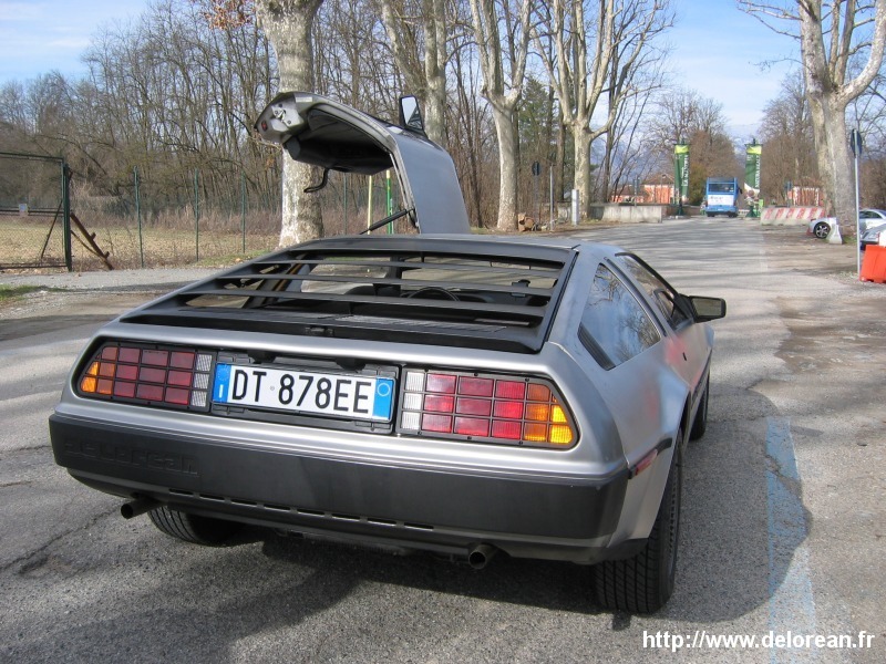

Hier il y a eu la première pour 878: J'ai partecipé à une sortie à Turin avec des amis du forum jaguar.
J'ai fait à peu près 450 bornes sans soucis, at J'ai aussi fait un demi heure de queue avec un parfait fonctionnement des ventilos et du otterstat. :D
Je suis trés content: après plusieurs mois d'inactivité, à cause des plaques italiennes, elle a eu une conduite presque impeccable! J'aimerais bien que le future soit comme ça! :lol:

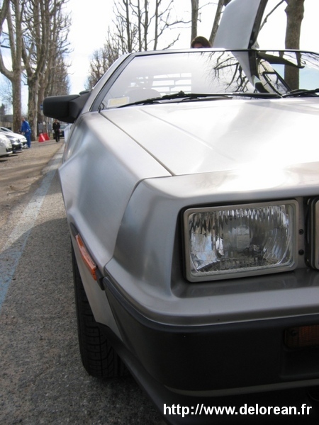

Messagepar Domi » Lun 09 Mar 2009 à 19:43
Superbes photos :wink:

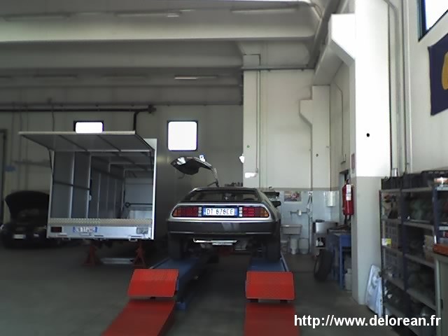

Messagepar iudexmaximus » Sam 14 Mar 2009 à 17:53

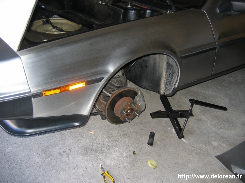

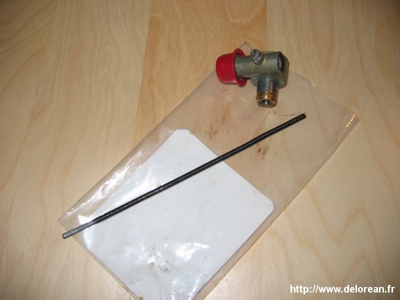

Hier petite séssion de travaux chez mon mecano: parallelisme, changement des valves des pneux à l'avant..
Et un nouveau angle drive!
Mon ancien angle drive a terminé de fonctionner pendant la sortie de la dernière dimanche: j'ai entendu du bruit metallique sortant du binnacle, l'aiguille a commencé à se balancer, puis elle est revenue à zero deux fois et puis elle est morte! Tout ça s'est passé pendant moins de 5 minutes..
Quand on a enlevé la roue AG, le cable est sorti ensemble au dust cap :shock: : il étatit bien lié au dust cap, mais pas à l'angle drive :lol: . On a mis un nouveau angle drive (la réproduction DMCH) et on a lubrifié le lower speed cable, mais on n'a pas change le dust cap.
Je crois qu'il soit encore l'angle drive d'origine..
Cette défaillance m'a un peu surpris: si on met encore le câble dans l'angle drive, il tourne bien.
Mais le câble sorte encore avec facilité: c'est suffit de tirer un peu..

Messagepar mike_84 » Sam 14 Mar 2009 à 18:34
vous voulez un angle drive digne de ce nom ?
prenez celui de John il y a même pas a comparer http://www.specialtauto.com/delorean-pa ... nsion.html
De meme pour les amortisseurs KYB.

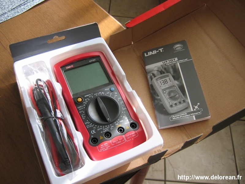

Messagepar iudexmaximus » Jeu 16 Avr 2009 à 18:38

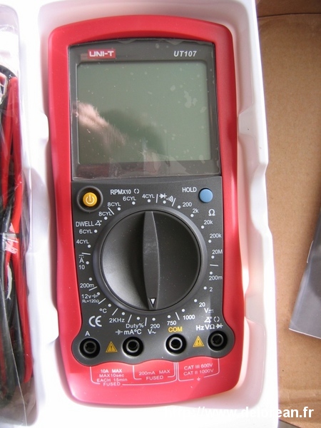

Petit achat pour le controle et réglage de CO, qui est en vue!
Paolo - VIN 000878

Ne pas jeter l'angle drive d'origine, l'ouvrir et le graisser et il pourra reservir .
Le mien s'était grippé , j'ai délicatement dé-serti la pastille qui referme le renvoi d'angle , degrippé , enlevé la vielle graisse , regraissé et refermé.
J'ai un renvoi d'angle de rechange.

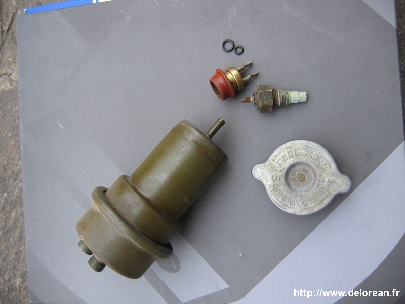

Session de travaux (chez mon mécano $$$):

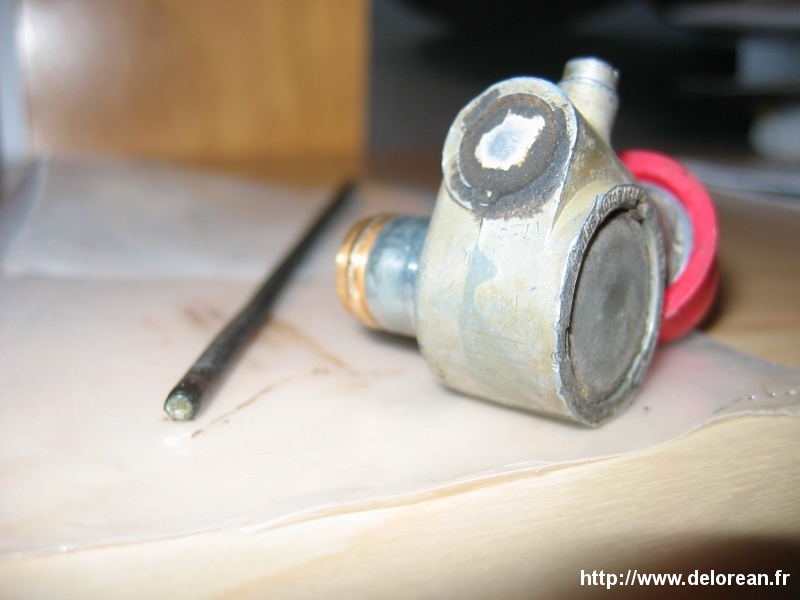

Moi j'avais un gros problème de démarrage à chaud: elle ne demarrait pas entre le 15 et le 90 minutes aprés avoir coupé le contact.
Ainsi on a changé l'accumulateur d'essence et les deux joints toriques dans le regulateur de prèssion primaire.
L'ancien accumulateur pissait du petit trou quand on a enlevé le tuyeu..
Maintenat le problème semble resolu.

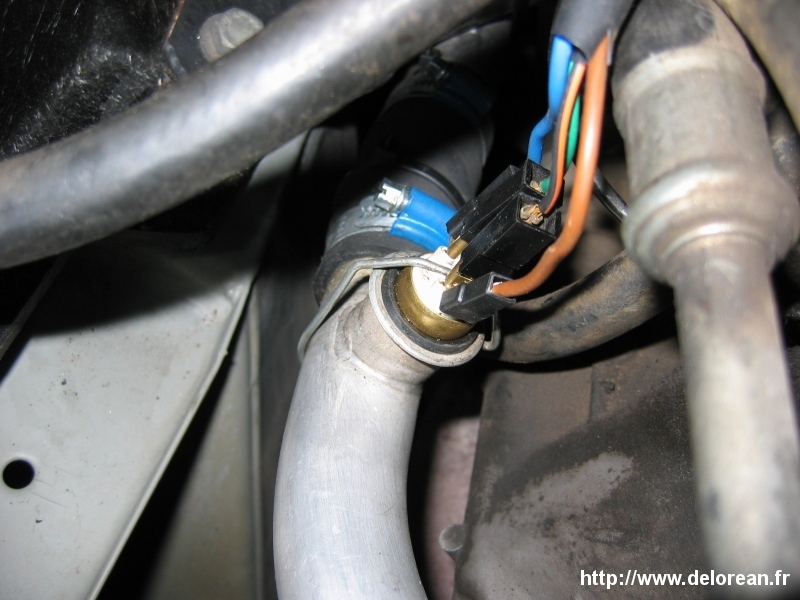

J'avais aussi un problème de ralenti haut, parce que les papillons n'étaient pas fermés au ralenti..

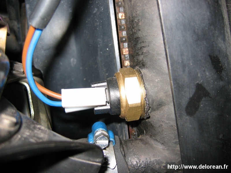

Mes ventilateurs se lancaient quand l'aguielle dans le tdb étatit à 220F, et ça me semblait un peu trop.. Ainsi on a changé soi l'otterstat soi la sonde dans le bloc. Et mon mecano a aussi mis un deuxième "otterstat" standard (92°C-97°C :?: ) dans le radiateur (qui avait déjà un trou avec un bouchon là-bas) pour doubler le circuit.
Les fils parcourent le long les tuyeux de refroidissement et sont fermés dans une gaine et bloqué avec de nombreuses colliers.
Maintenant mon ventilos se lancent encore à 220F :lol:
On a changé presque toutes les durites de caoutchouc dans le ciruit de refroidissement et tous le serflex.
On a aussi chargé le clima avec du r134.
Maintenant elle semble prete pour la SC! :D

Messagepar iudexmaximus » Dim 19 Juil 2009 à 16:48
Cucu! :lol:

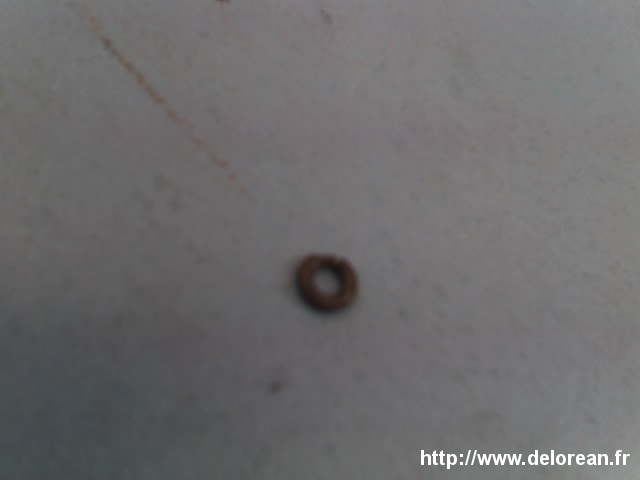

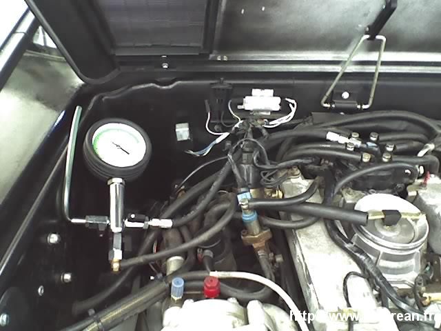

Qui étatit avec nous à la SC bien sur se rappellera de mes problèmes de démarrage à chaud.. again! Et mes walks of shame pour swapper les connecteurs du wur et du IDF.
On a changé encore l'accumulatuer d'essence..rien! J'entendais encore le bruit du ressort qui se détandait! :?
Bien, on a trouvé que le nouveau petit joint torique dans le PPR était coupé!
On la changé et on a fait le test des pressions: aprés 30 minutes, la rest pressure était a 2.5 bar. Maintenant ça semble marcher..
Les travaux continuent..
