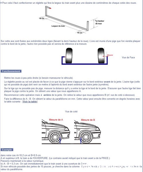

Pour le règlage final de la géométrie, tu peux t'aider avec un grand tasseau, ou une cordelete, pour mesurer la distance entre tes deux roues : une mesure "a l'avant", tourner les jantes d'un demi tour, et une mesure à "l'arrière".
(tourner les jantes permet de faire la mesure au même point, sans prendre en compte les défauts des jantes).
Tu règle une des roues parallèle à la route de ton mieux, à l'oeil, ou en mesurant, puis tu règle la seconde roue en mesurant
Si les deux jantes sont parallèles, la distance est identique, sinon, tu corrige le règlage de la "seconde" roue.
C'est la méthode "brousse" pour une géomètrie :-)

Messagepar Cortex » Mer 31 Mar 2010 à 09:16
Avec des images en couleur
Source : http://rallye-forez.com/index.php?r=geometrie

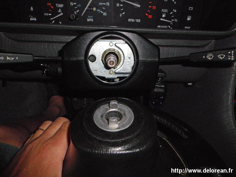

Messagepar ZTAVIO » Lun 26 Avr 2010 à 10:18
Bon, je vais passer un peu de temps sur la Delo cette semaine... Je vous décris mon problème avec cette foutue crémaillère...
Info préliminaire : A la base, lorsque mes roues étaient positionnées bien droites, la position horizontale de mon volant n'était pas parfaite. A l'époque nous avions fait passer la Delo au CT, mais on nous l'a refusée à cause de jeu trop important dans la crémaillère.
On a déposé l'ancienne crémaillère, pour la remplacer par une neuve. Une fois la crémaillère posée dans une position qui nous était imposée par les méplats (voir photo : crémaillère/tige direction), nous nous sommes aperçus que la position du volant n'était plus du tout horizontale (position entre 8h10 & 7h05, mains à l'horizontal sur le volant) en ayant les roues parallèles & alignée.
Nous avons donc pensé qu'il était possible de rectifier l'horizontalité du volant en jouant sur les longueurs de biellettes en vissant/dévissant d'un côté et de l'autre. Cependant, pour deux raisons ce n'est pas la bonne solution :
1/ Il est indiqué dans le manuel qu'il faut avoir le même nombre de filets (approximativement) à gauche et à droite.
2/ Le jeu étant trop important, nous n'aurions pas eu assez de filets pour rectifier l'horizontalité de toute manière.
Nous avons donc sensiblement 5 filets de chaque côté :
Dernière précision : Le volant a l'air correctement positionné/fixé par rapport au nombre de tours à droite et à gauche, et aussi en fonction des retours de clignotants. Donc, on exclu une mauvaise fixation à ce niveau.
Quelqu'un aurait-il déjà changé sa crémaillère de A à Z, et éventuellement rencontré ce genre de problème? Merci à tous! :wink:

Messagepar doc.63 » Lun 26 Avr 2010 à 11:46
tu dois maintenant régler l'axe de la colonne de direction, à partir du cardan inférieur, et aussi simplement le centrage du volant Image
