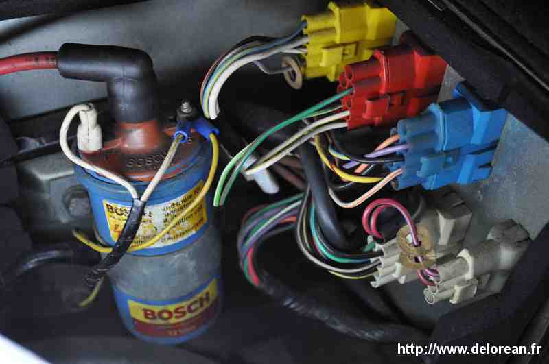

Bon j'attaque soft pour la partie électrique avec le câblage de l'excellent module Re-White de Cyril.

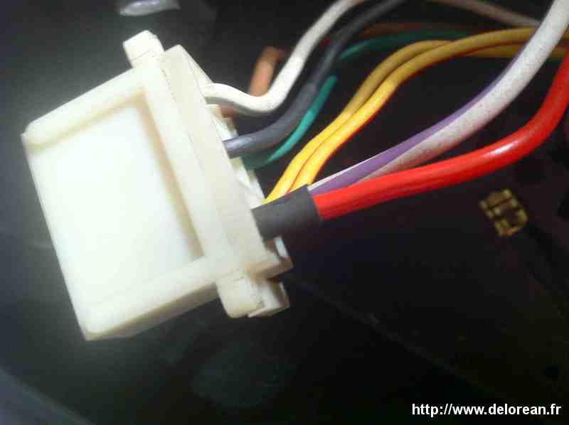

Nouveau câblage du support :
Et raccord au relais tachymétrique :

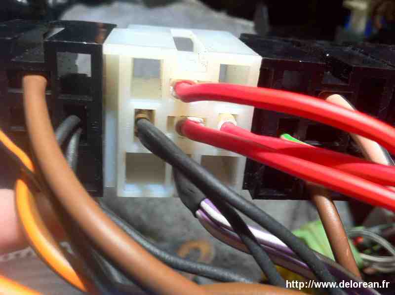

J'ai aussi commencé le câblage pour les feux anti-brouillard et j'ai une petite question. Comme conseillé dans le how to, j'aimerais faire passer le cable par un trous libre d'une de ces prises :
Pour cela, il faudrait rajouter des embouts mal et femelle (à l'intérieur de la prise). Donc, est-ce qu'il existe une référence pour ces prises ?

Messagepar Cortex » Mer 22 Aoû 2012 à 21:55
Demande à Ed lors d'une prochaine comande, ou alors tu peux te servir d'une pin du connecteur bleu destinée à la prise de diagnostique, elle est largement inutilisée !
Cortex
Messages: 2104
Messagepar LaurentC » Mer 22 Aoû 2012 à 21:57
Tres bonne idée d'utiliser celle de la prise de diagnostique. Merci Stéphane !

Sinon dans les ref croisées tu as les ref de chez Holden un site anglais qui vend ces connecteurs.
Messagepar LaurentC » Mer 22 Aoû 2012 à 23:57
ohms a écrit:Sinon dans les ref croisées tu as les ref de chez Holden un site anglais qui vend ces connecteurs.
Honte à moi, je ne l'avais pas vu dans la liste !

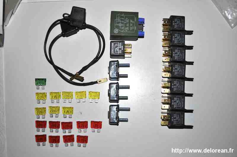

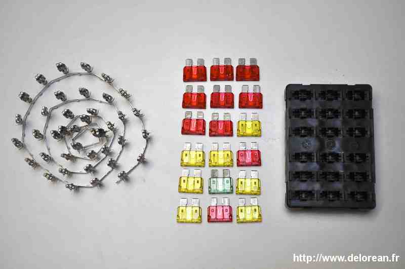

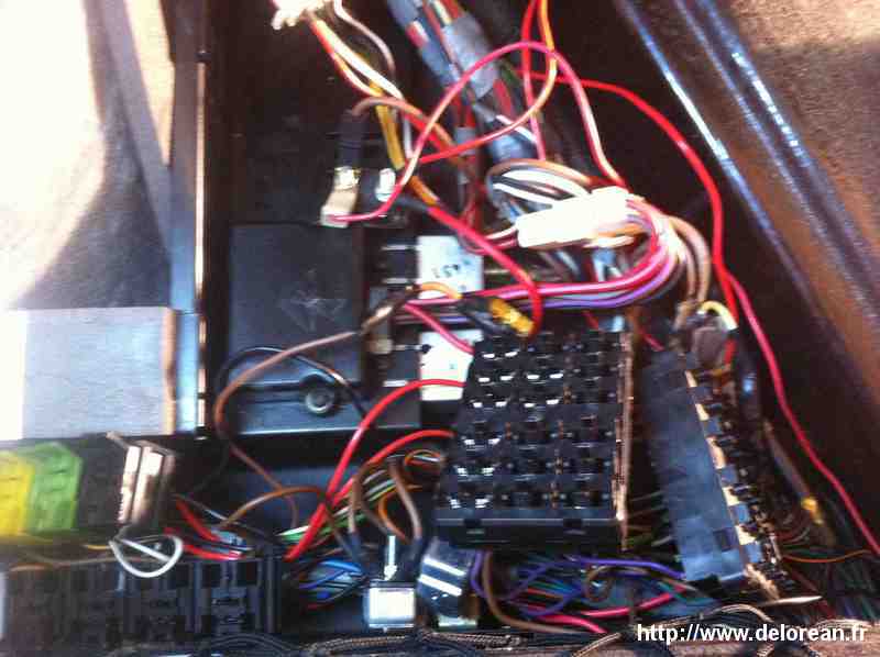

Messagepar LaurentC » Dim 09 Sep 2012 à 21:29

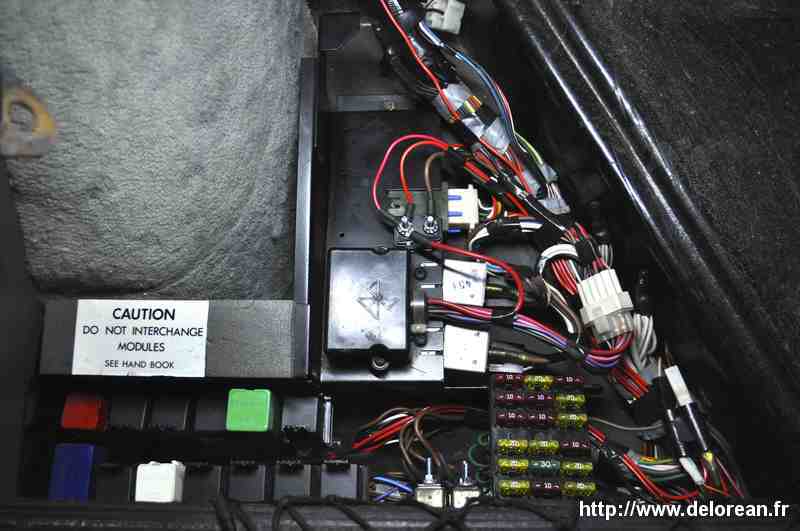

J'ai fait pas mal d'avancement les deux derniers weekends. Avec pour commencer, une réfection du compartiment relai et changement de la boite à fusible avec ça :
Bizarre, il n'y avait pas le bon nombre de fusibles 10 et 20 ampères.
Ensuite changement de la boite à fusible, c'est très long et pénible...
Vue globale de mon nouveau compartiment relai avec le nouveau relai des phares anti-brouillard et le câble sous-dimensionné du relai 7 a été changé. J'en ai profité pour nettoyer tout ça, il y avait tellement de poussière et de saletés sous les câbles.

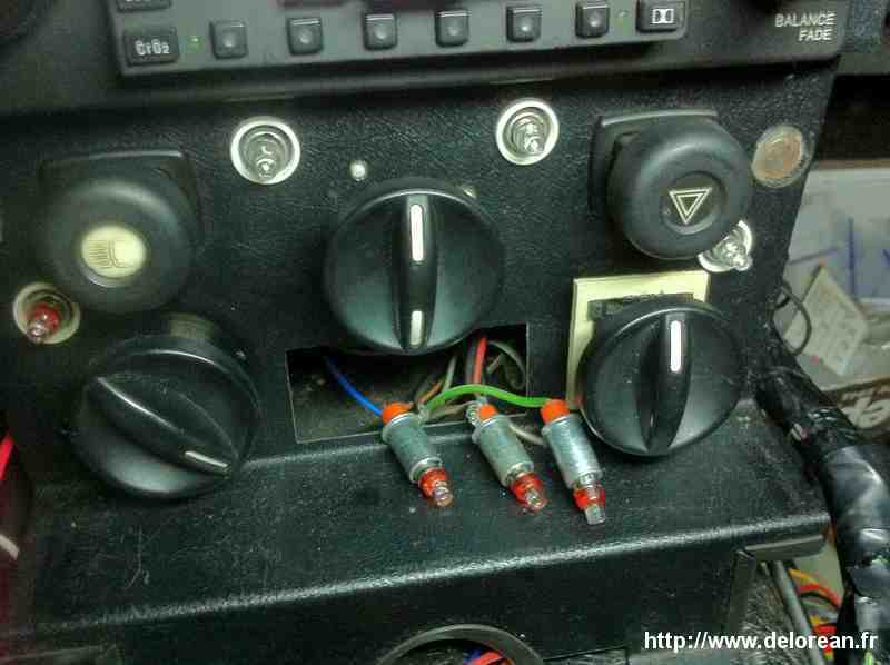

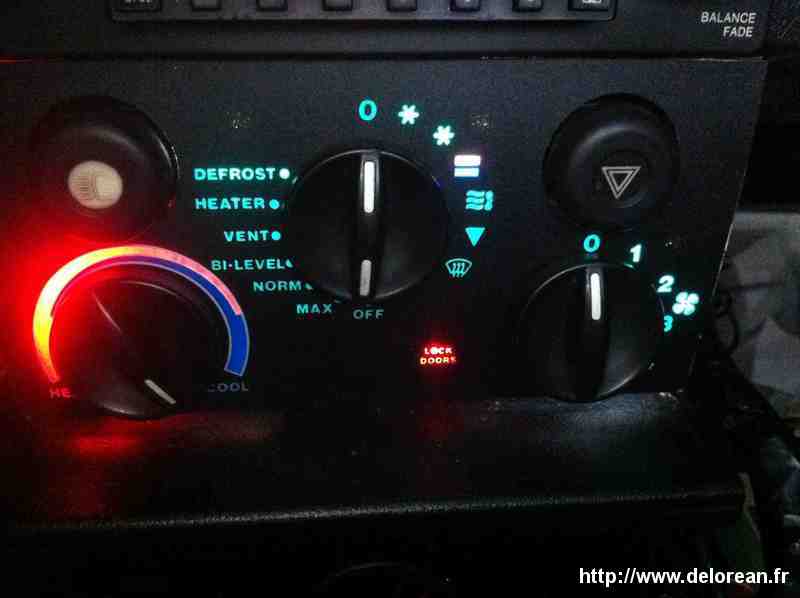

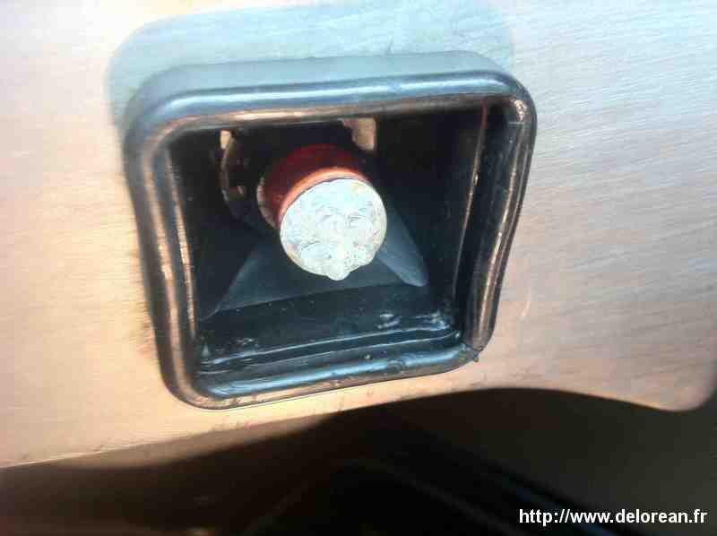

Ensuite passage aux LED un peu partout.

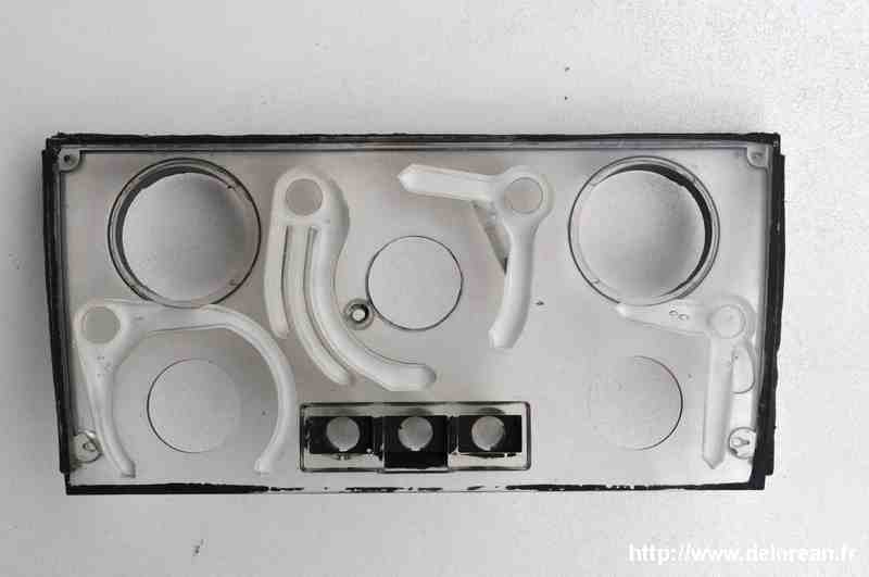

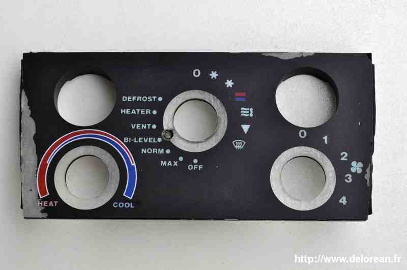

Réfection de la console centrale. Avant :

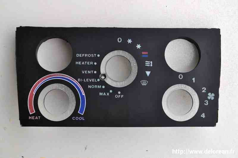

Apres nettoyage :
Avec le nouvel auto-collant:

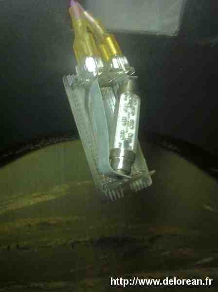

Et passage aux LED dessous et rajout d'un relai pour la commande des phares.

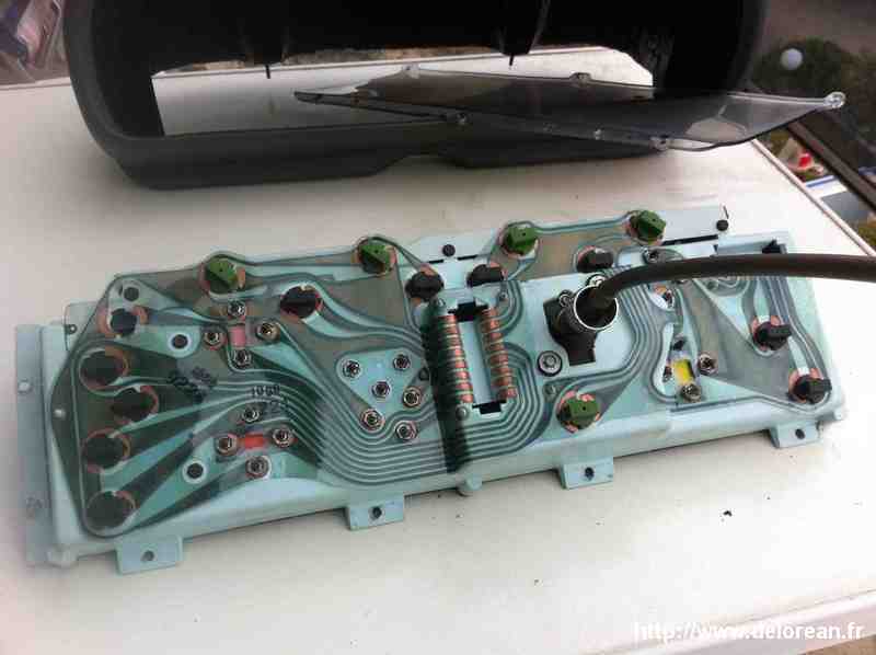

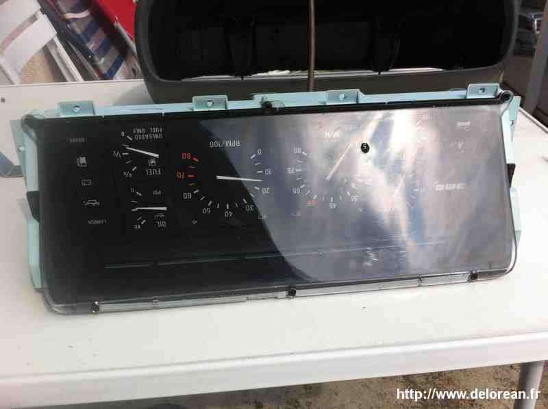

Dernière partie, le démontage du dashboard pour passage aux LED et changement de la tige de remise à zéro du compteur.
La lampe du l'indicateur "lambda" n'était plus là...

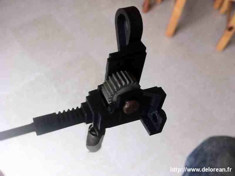

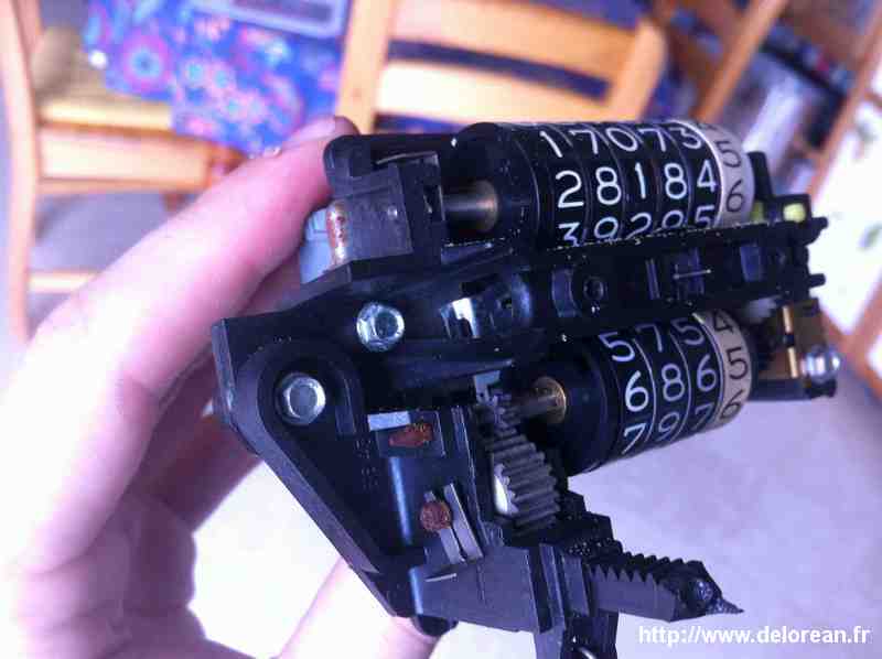

Démontage du tachymètre pour changer la tige, il faut être très calme et zen pour manier ces petits engrenages.
Et voilà. tout est remonté dans la voiture. Prochaine étape, les phares

Ton compteur lambda indique quoi? Car si l'ampoule n'y est plus et que ton compteur indique 28 000 miles ça veut dire que l'auto doit avoir minimum 128 000miles ;)
