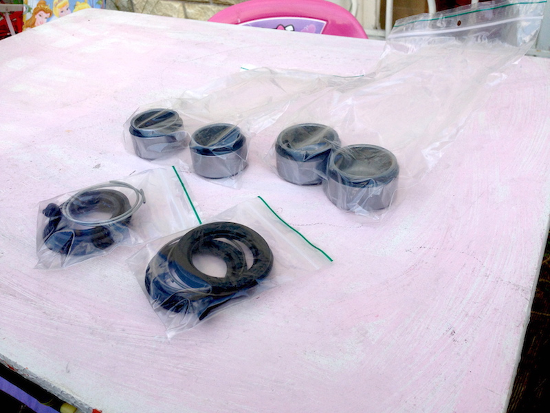

la réfections des freins s'imposes donc une commande chez ED effectuée
dans son kit, je vois qu'il n'y a pas les petits joint toriques contrairement a ceux de chez John :cry:
ma question; comme je n'ai pas encore démonté les étriers, je voulais savoir quel diamètre et épaisseur du joint torique SVP
MERCI
Messagepar MARCUS » Jeu 25 Avr 2013 à 22:21
Tu ne fais qu'un coté ?
Messagepar ohms » Jeu 25 Avr 2013 à 23:27
ils manquent systématiquement...
Mais essaie de demander à ED si il ne peut pas te les envoyer.

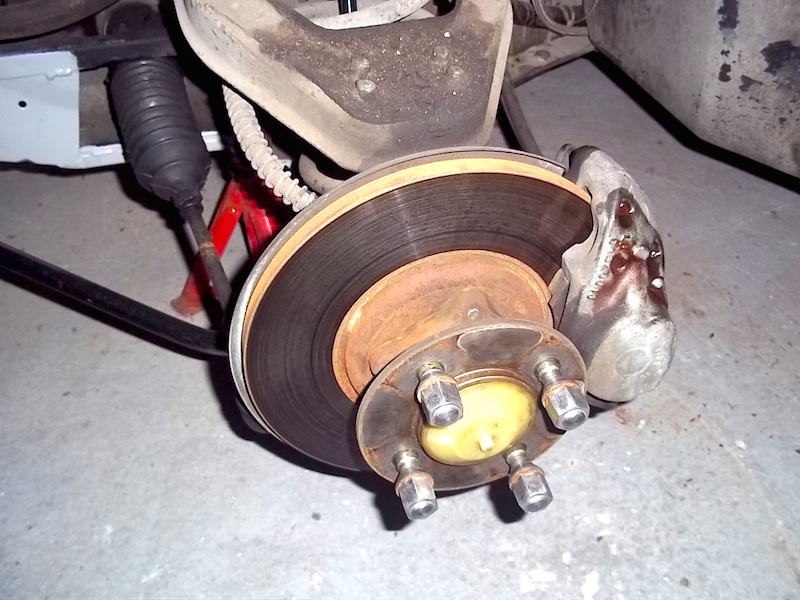

Messagepar djamel » Mer 01 Mai 2013 à 13:45
salut tout le monde,

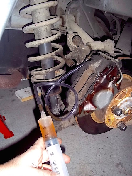

journée démontage des freins

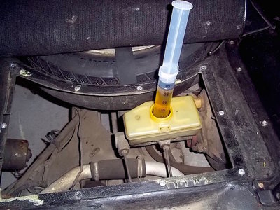

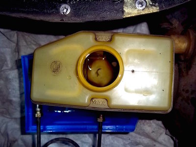

au passage le bocal contient 240 ml
aspiration du vieux liquide

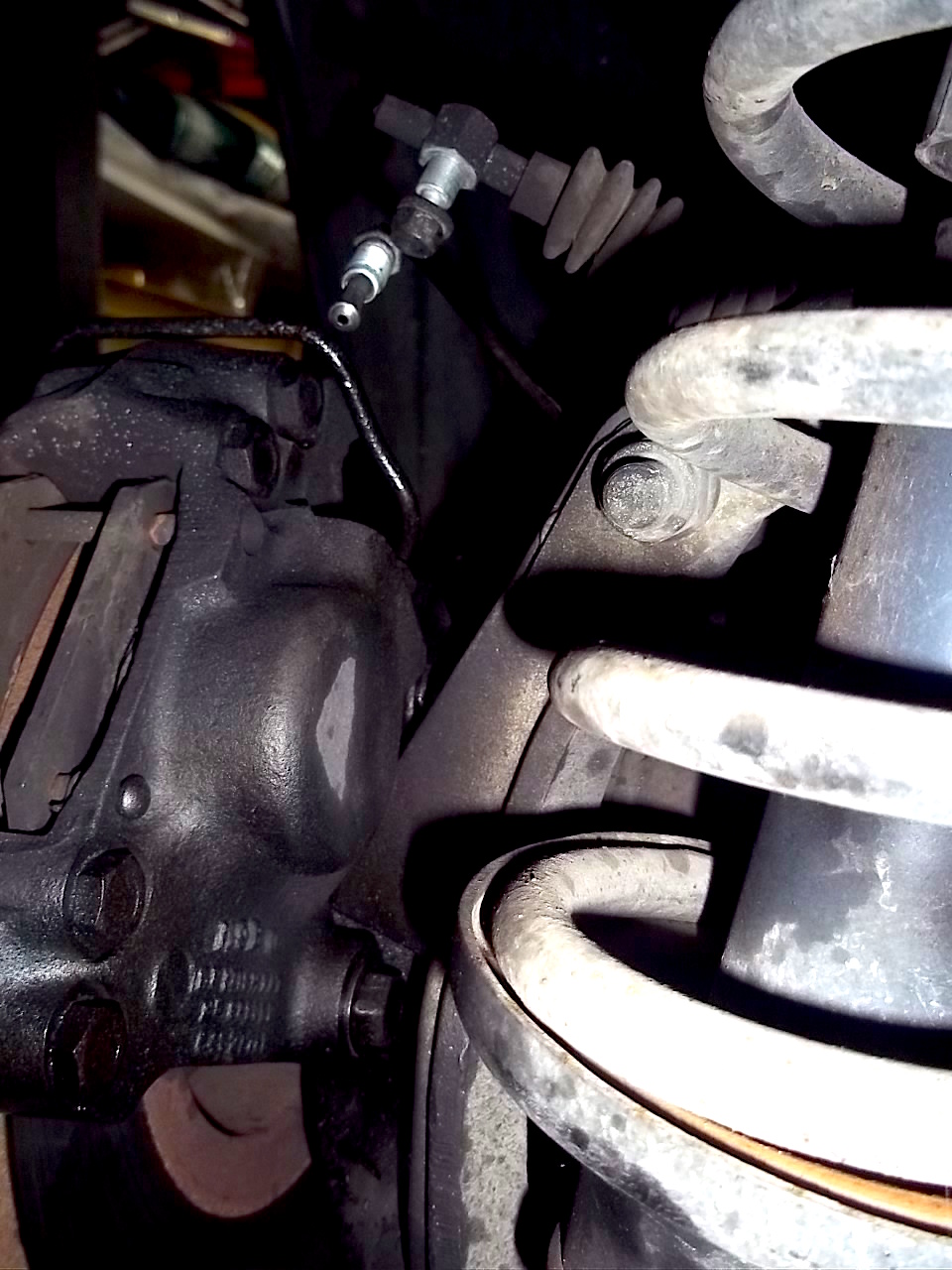

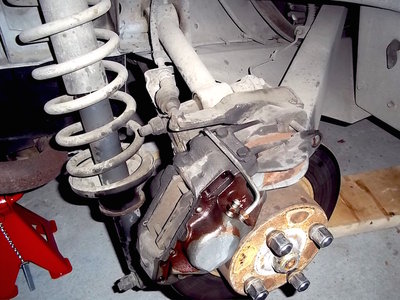

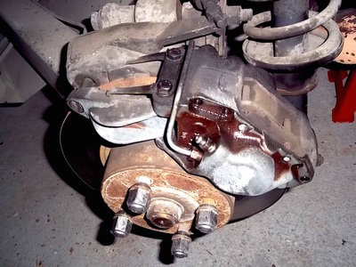

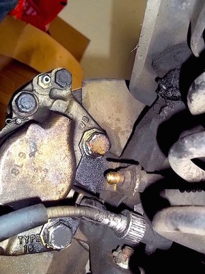

Et là le plus galère les boulons de fixation des étriers
impossible de les retirer
et même après 2 jours de badigeonnage de DW-40 :cry:

Messagepar Domi » Mer 01 Mai 2013 à 19:54
Laisse bien imbiber encore quelques jours de WD40 ca devrait se débloquer :wink:
Beau boulot sinon, ton réservoir est plutôt clean :o
Messagepar Tom » Mer 01 Mai 2013 à 20:42
Il arrive qu'ils soient collés à la loctite, regarde par l'arrière voir s'ils n'y a pas de frein filet, auquel cas il faudra forcer un peu pour les décoller :wink:
Messagepar liquidsnake » Mer 01 Mai 2013 à 21:48
j'y suis allé au marteau moi sinon ça bougeait pas
Messagepar aventure » Mer 01 Mai 2013 à 22:06
Moi c'était neuf comme le reste :lol: alors pas de problème :mrgreen:
