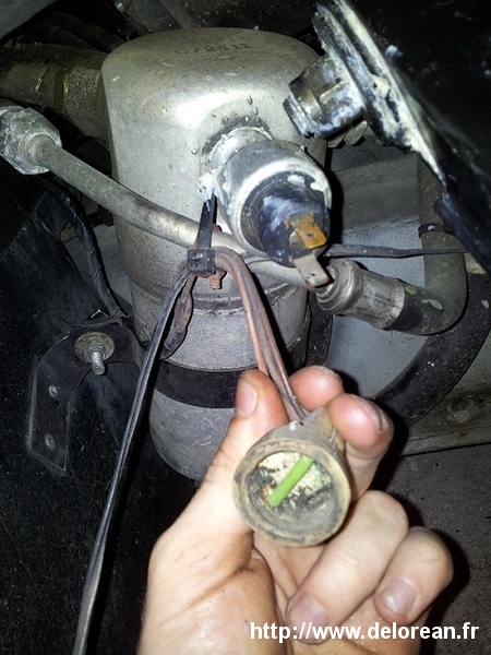

Petite question: c'est quoi ce truc derrière la roue droite ? le deshydrateur il me semble. Mais pourquoi la prise est elle shuntée à votre avis ? ( Plus d'un an après, je retrouve encore des conneries de l'ancien proprio... ) Pas étonnant que ma clim ne marche plus si tout le reste est neu mais monté comme sa...
Messagepar ylric » Jeu 18 Juil 2013 à 21:34
C'est bien le deshydrateur, tu as dessus la sonde de pression qui commande le compresseur (elle le coupe quand la pression est trop basse, ou au contraire trop haute).
Si ca n'a pas explosé c'est qu'elle n'est pas trop haute :)
Sonde en panne?
Messagepar Stainless » Jeu 18 Juil 2013 à 22:28
tu as une vis sur cette sonde pour ajuster le cycle du compresseur. si ça ne fonctionne pas, c'est que la sonde est HS.
Messagepar Bastien-fma » Lun 22 Juil 2013 à 09:22
Merci des ces petites précisions. Mais pourquoi ma prise n'est elle pas branchées et qu'elle est shuntée ? Car ma sonde est morte ?!
Messagepar Stainless » Lun 22 Juil 2013 à 09:36
les voies des anciens propriétaires sont impénétrables
Messagepar Bastien-fma » Lun 22 Juil 2013 à 09:39
C'est bien vrai ! Enfin... sa dépend de quelles voies tu parles ! :mrgreen:
Un jour je remettrai tout ce branchement au clair . sa ne fera pas de mal !
Messagepar Stainless » Lun 22 Juil 2013 à 10:21
ne tarde pas trop car ça fait forcer le compresseur de clim
Messagepar Bastien-fma » Lun 22 Juil 2013 à 10:24
Tfasson pour l'instant, je ne met pas la clim vu qu'elle est vide... :wink:
