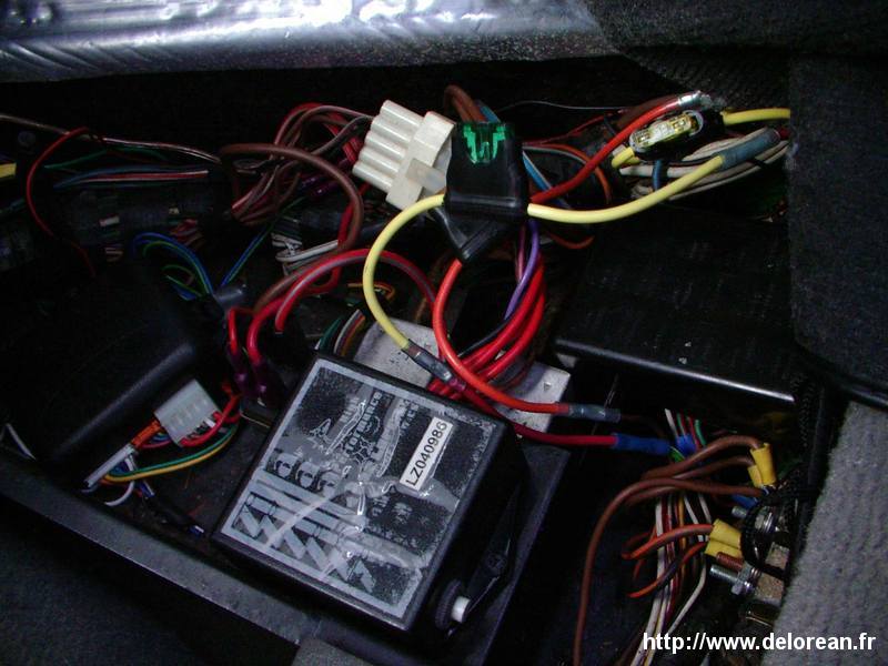

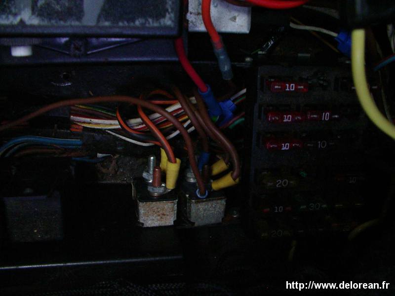

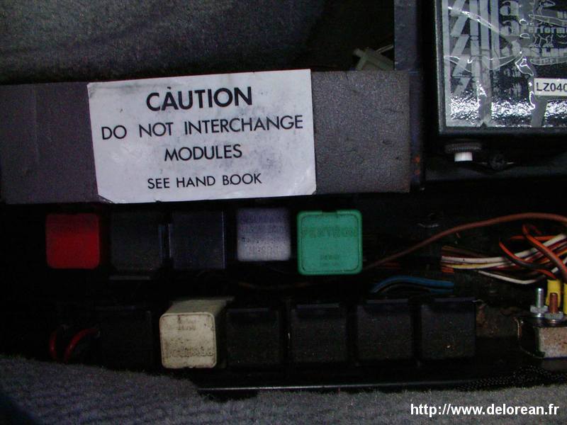

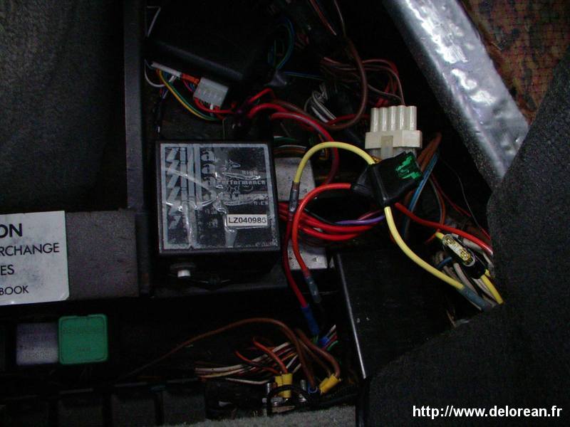

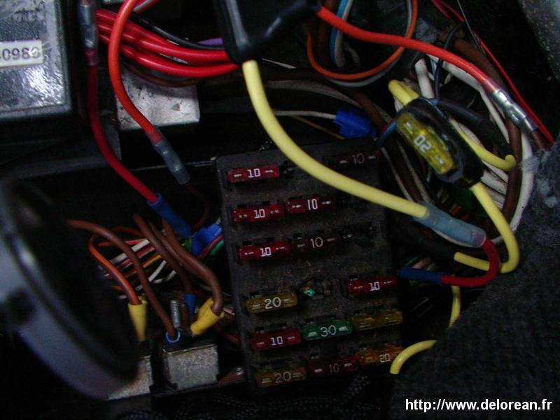

En attendant la suite, quelques photos du compartiment relai.

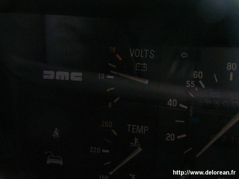

Voltage au compteur cette après-midi :
Messagepar Bastien-fma » Mer 24 Juil 2013 à 15:11
La jauge de voltage du compteur n'est pas hyper précise.
Tu devrais regarder avec un multimètre plutôt, tu obtiendra un résultat plus précis.
Messagepar ohms » Mer 24 Juil 2013 à 15:17
Le voltmetre n'est effectivement pas un exemple de précision.
le bon point, c'est les relais qui sont récents, seul le lambda et les 2 principaux sont encore d'origine.
les disjoncteurs termiques sont recent également, tu as un module de centralisation qui a été remplacé et un module qui resemble à une commande d'ouverture à distance, après c'est un peu confus, tu devras inspecter tout ça pour voir si il n'y a pas de bidouilles !!
Genre les multiples raccords qui vont au fusible vert !!
Le porte fusible fondue, un classic, à controler aussi.

Ton porte fusibles est à remplacer (plusieurs emplacements fondus ", voilà pourquoi tu as quelques fusibles "en l'air"; ils ont été déplacés au fur et à mesure des pannes sur le boitier.
Tes modules ne sont pas très propres visuellement.
Un bon check electrique t'occupera un petit moment et te permettra de passer un peu de temps auprès de ta belle, c'est ça aussi le plaisir de la Delo.

Fusible n°12 courtesy H.S, j'ai déjà trouvé çà lol, et oui je suis un énorme noob, il y une semaine je ne savais même pas ce qu'étais un vase d'injection.
Interrupteur haut protière conducteur branché, par contre j'ai des fils qui pendent, le deuxième est débranché car si on ferme la portière avec la clef dessus, un horrible bip continu ne s'arrête pas...
