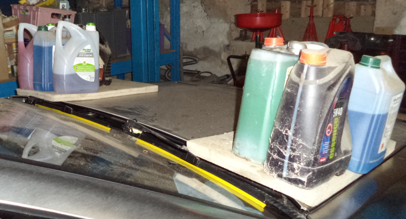

Ca y est, elle a bougé du pont, pas sortie, mais bougé. Les vitesses passent bien et on verra sur route. Pas ce dimanche, il y a une manifestation dans le village et il y a des véhicules bleu. Se serai con de déjà commencer avec quelques PV.
J'ai toujours ce problème d'alignement du capot AV, il ne pose pas sur le joint (côté pare brise) ni sur les butées et le verrouillage n'est pas réglable. La différence est quand même entre 7 et 10mm en bout de capot côté ailes . J'ai déjà abordé ce problème mais personne n'y a répondu. Je ne l'ai démonté que pour remplacer l'axe de la charnière mais le problème existait déjà.

Messagepar Stainless » Dim 30 Nov 2014 à 11:59
je me rappelle avoir regardé avec toi mais on avait d'autres priorités, et tout ce qui touche à la carrosserie, est assez délicat. on en peut rien faire au hasard ni sans expérience au risque d'empirer les choses.
as tu essayé de demonter le mecanisme de verrouillage afin de voir si le capot repose plus bas en son absence ? si c'est le cas,on peut ensuite jouer sur la platine du mecanisme en meulant les trous de fixation. mais je vais regarder comment c'est fait

Messagepar claude16 » Dim 30 Nov 2014 à 12:54
J'ai démonté le verrouillage, ça pause au milieu mais les joints latéraux pas. J'ai posé au niveau du verrou un bout de polystyrène de quelques cm et de chaque côtés +/- 20 kg au dessus de mousse de protection...on verra demain mais je n'y crois pas trop.

Messagepar claude16 » Lun 01 Déc 2014 à 12:59
Après une nuit, un point d'appui souple au niveau de l'axe de l'essuie glace de droite et +/- 20 kg de chaque côtés, j'ai déjà récupéré 5mm à gauche et à droite; ça semble fonctionner.
Après cette vérification, je recommence, plus que quelques millimètres.

Messagepar claude16 » Lun 01 Déc 2014 à 16:27
Voici une photo de la re-mise en forme du capot AV. Après ça, si ça a fonctionné, je m'installe kiné

Messagepar Le Montagnard » Lun 01 Déc 2014 à 16:42
C'est pas la bonne huile ! :lol:
