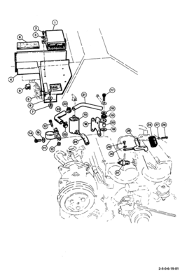

Le tube cuivré dont tu parles, c'est bien la pièce 21 sur cet éclaté?
Arnaud - VIN 16299
Arnaud
Messages: 598
Localisation: Oise - Picardie
Messagepar Joedjd » Jeu 02 Avr 2015 à 21:04
Cest ça ;)
