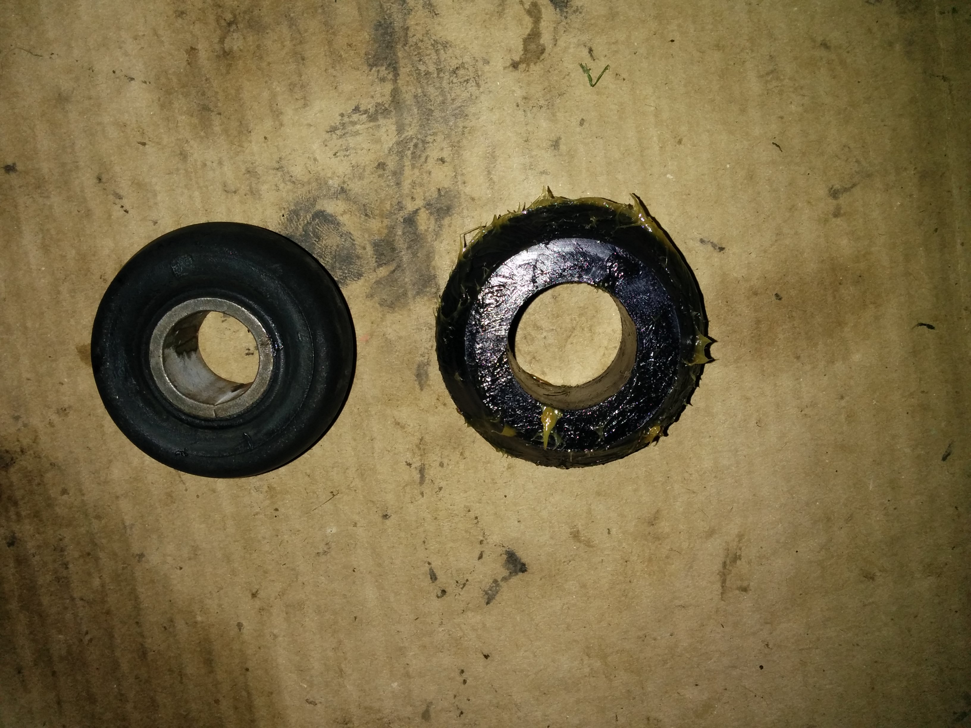

Bon ça y est j'ai démonté l'arrière et je ne suis pas mort :)

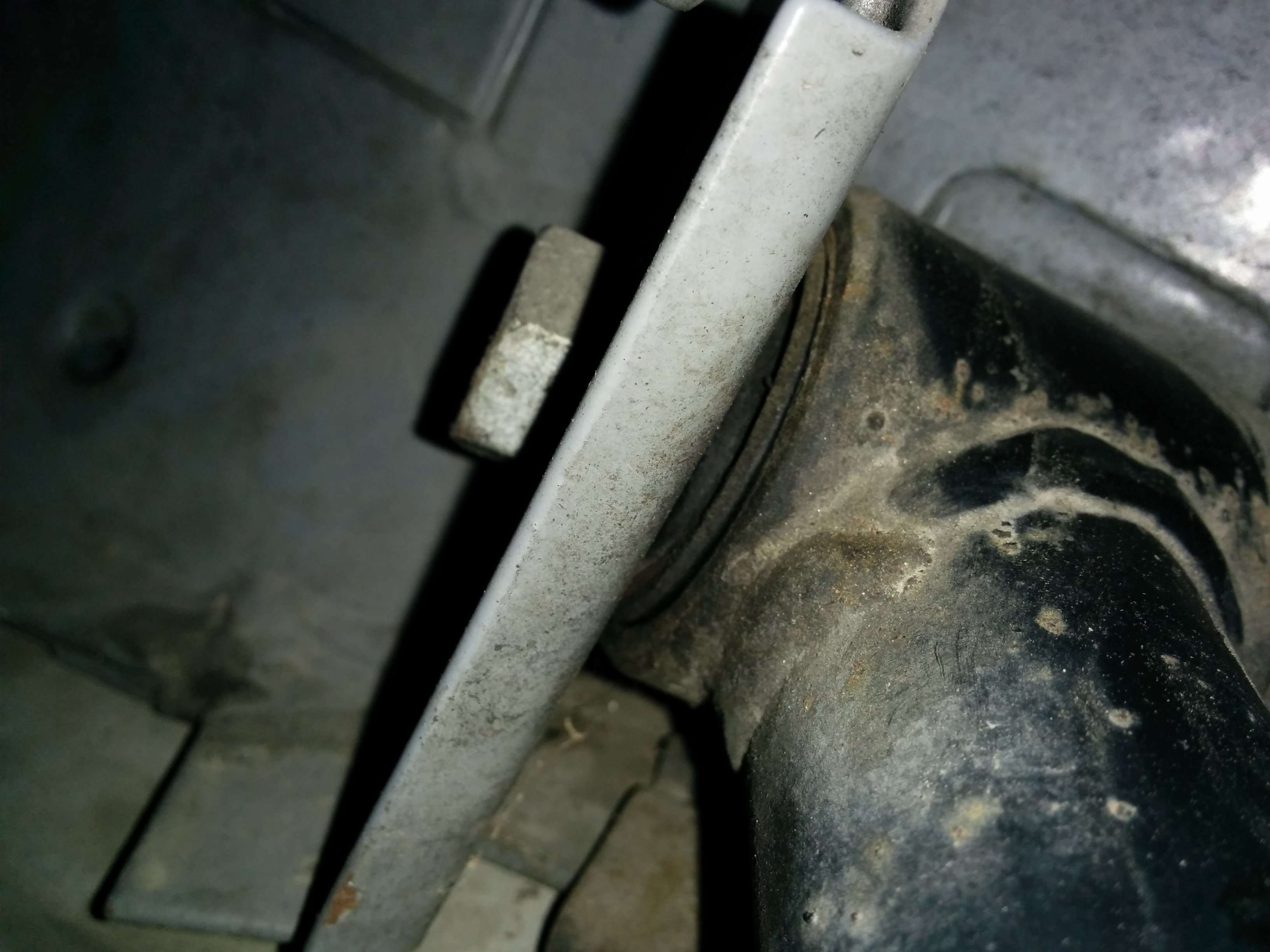

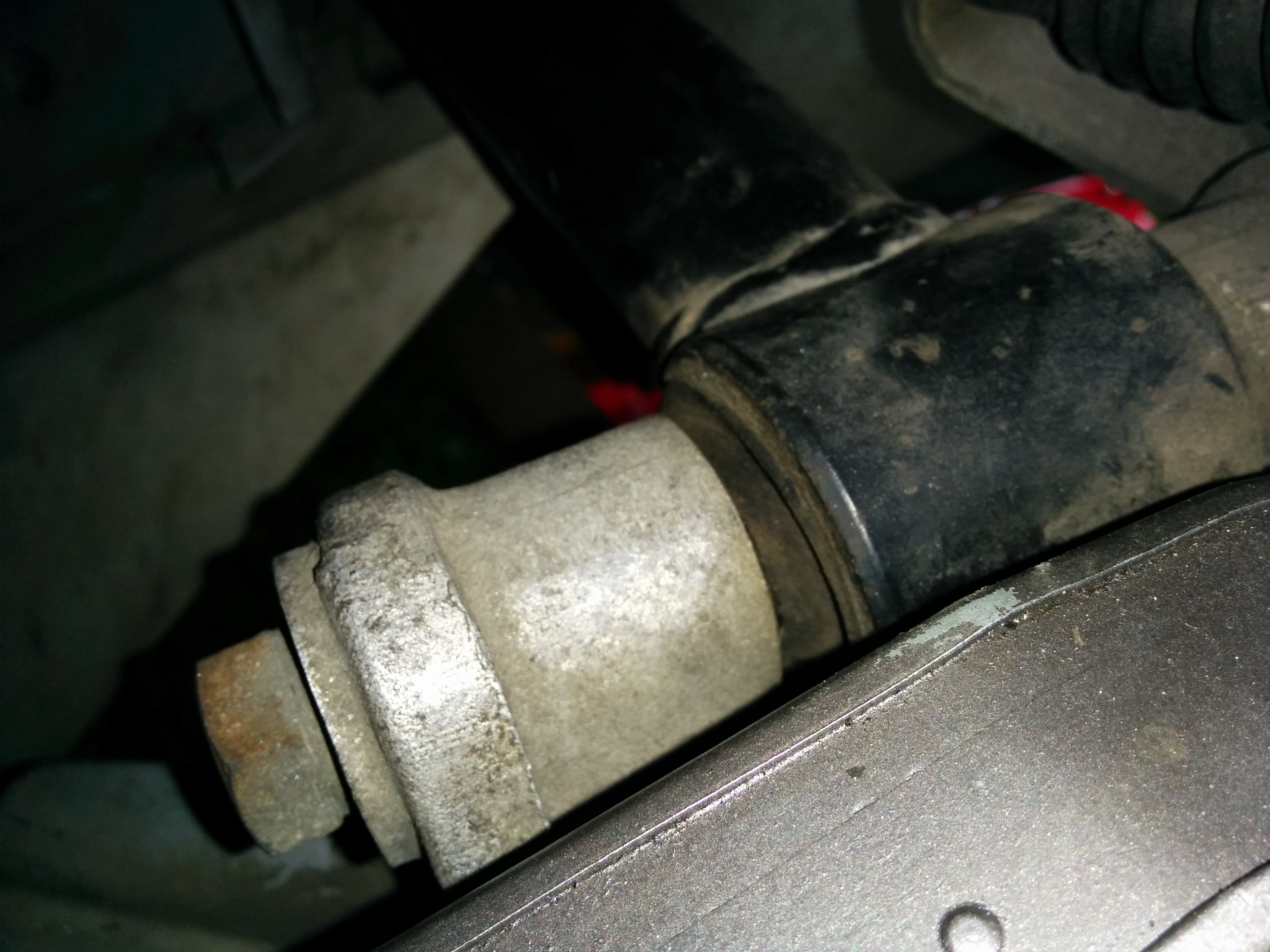

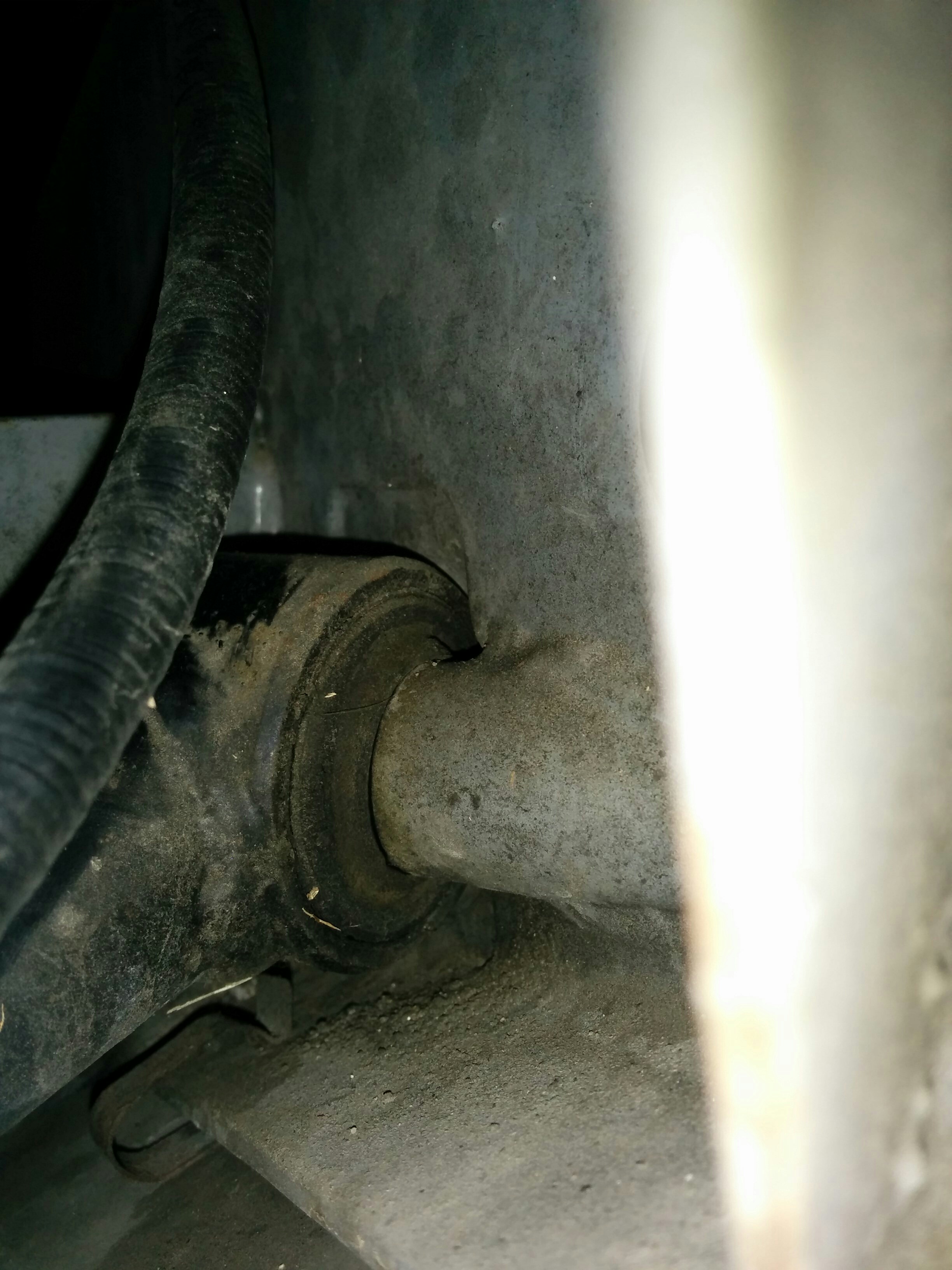

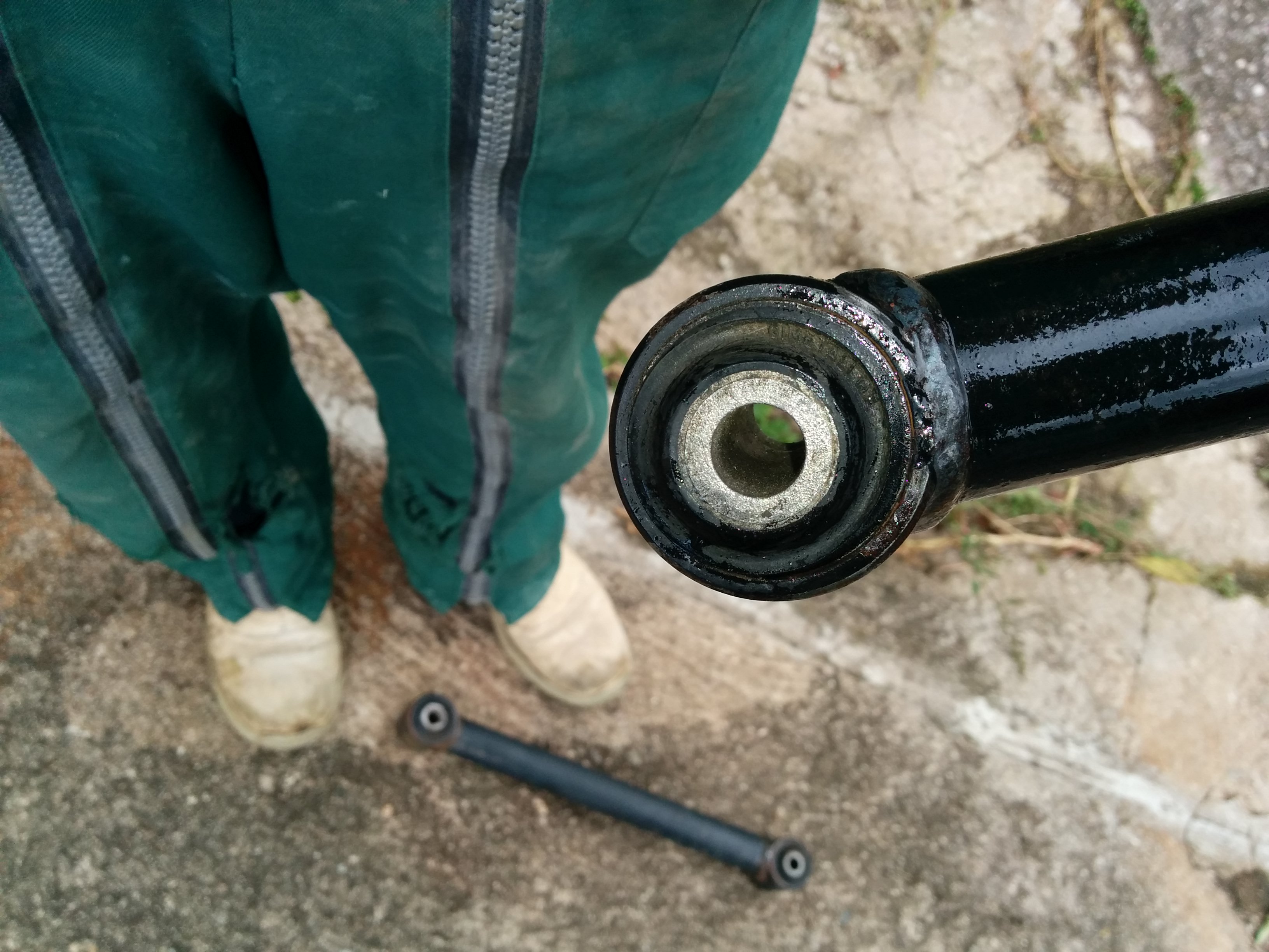

J'ai démonté uniquement les tirants inférieurs pour le moment et je ne pense pas démonter les supérieurs, on voit les silents blocs et ils semblent en bon état (et vu tout ce qu'on a raconté sur les neufs, je vais garder ceux là je pense :) ). Quelques photos, dites moi si je fais erreur :
Et le supérieur :

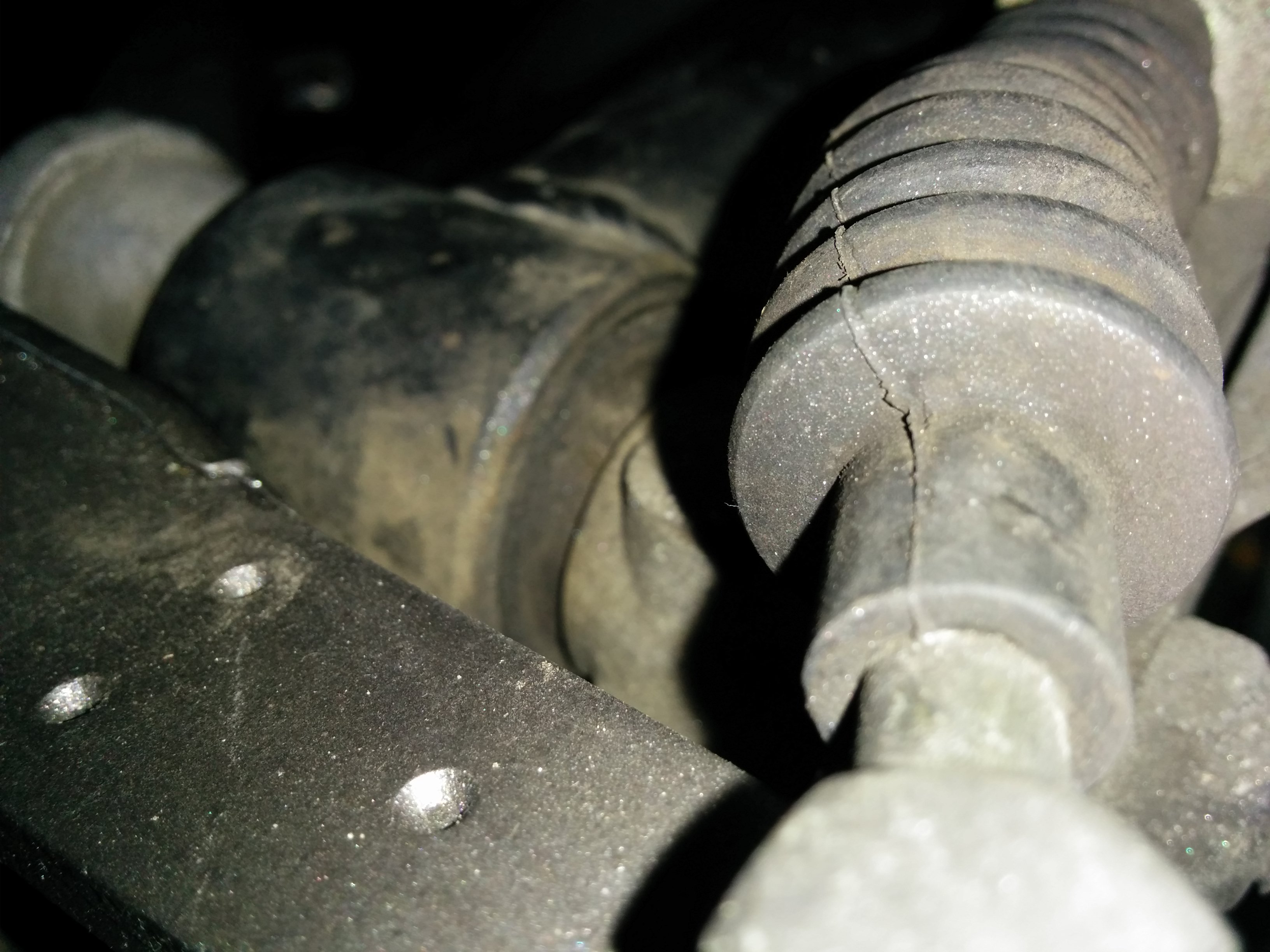

Et le frein à main et à nouveau accroché et sécurisé avec des serflex comme Max ;)

Messagepar Alex » Sam 10 Oct 2015 à 17:46
Il faut les virer à la presse, change les par des neufs d'origine si tu veux pas de poly, ils ont l'ai bien comme ça, mais après 35 ans...
Messagepar sim254 » Sam 10 Oct 2015 à 20:47
Alex a écrit:Il faut les virer à la presse, change les par des neufs d'origine si tu veux pas de poly, ils ont l'ai bien comme ça, mais après 35 ans...
J'ai pas de presse, mais j'ai vu la technique de Marcus, je vais réfléchir pour le changement mais pour le moment je n'ai pas les pièces. Mais c'est forcément du NOS pour les silents blocs en caoutchouc à ce niveau non ? (http://www.deloreanclub.uk/rubber-suspe ... shing.html)

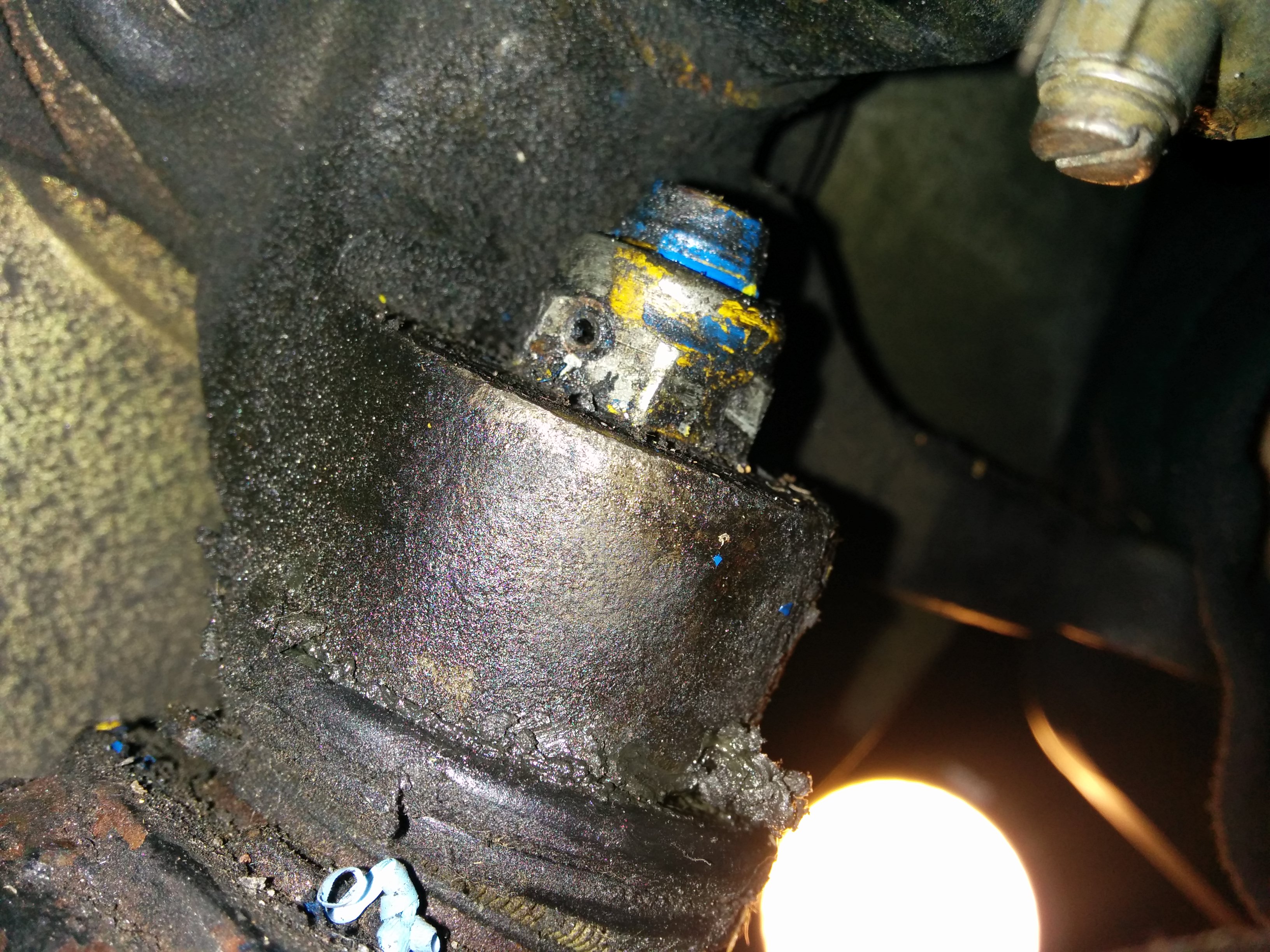

Bon et on a bien galéré pour l'avant cette aprem -_- Je me suis rendu compte seulement après que les boulons des rotules avaient une sorte de goupille interne, du coup j'ai pété la goupille dans la tige de la rotule supérieure... J'ai pas encore retiré les autres, vous savez comment on fait pour démonter ça ? Un coup de perceuse ?

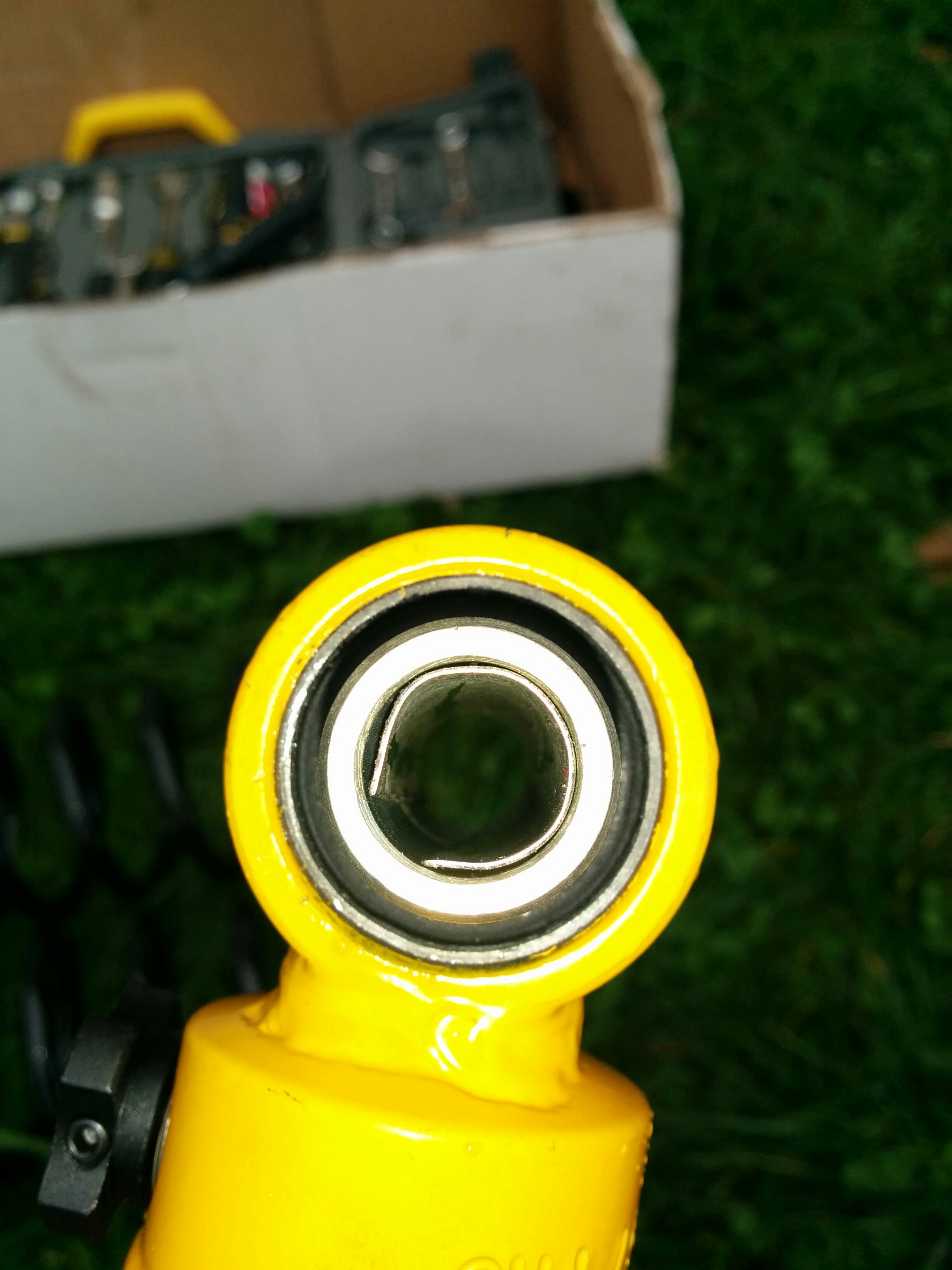

Et pour les amortisseurs avant effectivement, le pied est plus large que l'amortisseur d'origine (un petit peu). Du coup je vais bruler le silent bloc comme l'a fait cédric je pense et glisser l'insert à l'intérieur du pied du Spax (j'espère que ça rentre !)

Messagepar Stainless » Dim 11 Oct 2015 à 08:14
les silent blocs fournis par le réseau sont de la repro. c'est la pénurie de NOS qui nous a poussés pendant un temps à utiliser du poly. mais c'est déconseillé pour les tirants arrière.
essaie de virer la goupille avec un ...chasse goupille.. sinon la dremel...
Et les ressorts à l'avant c'est une joie ! :) (je déconne hein !)
Oui je te conseille vivement cette méthode peu orthodoxe mais efficace.

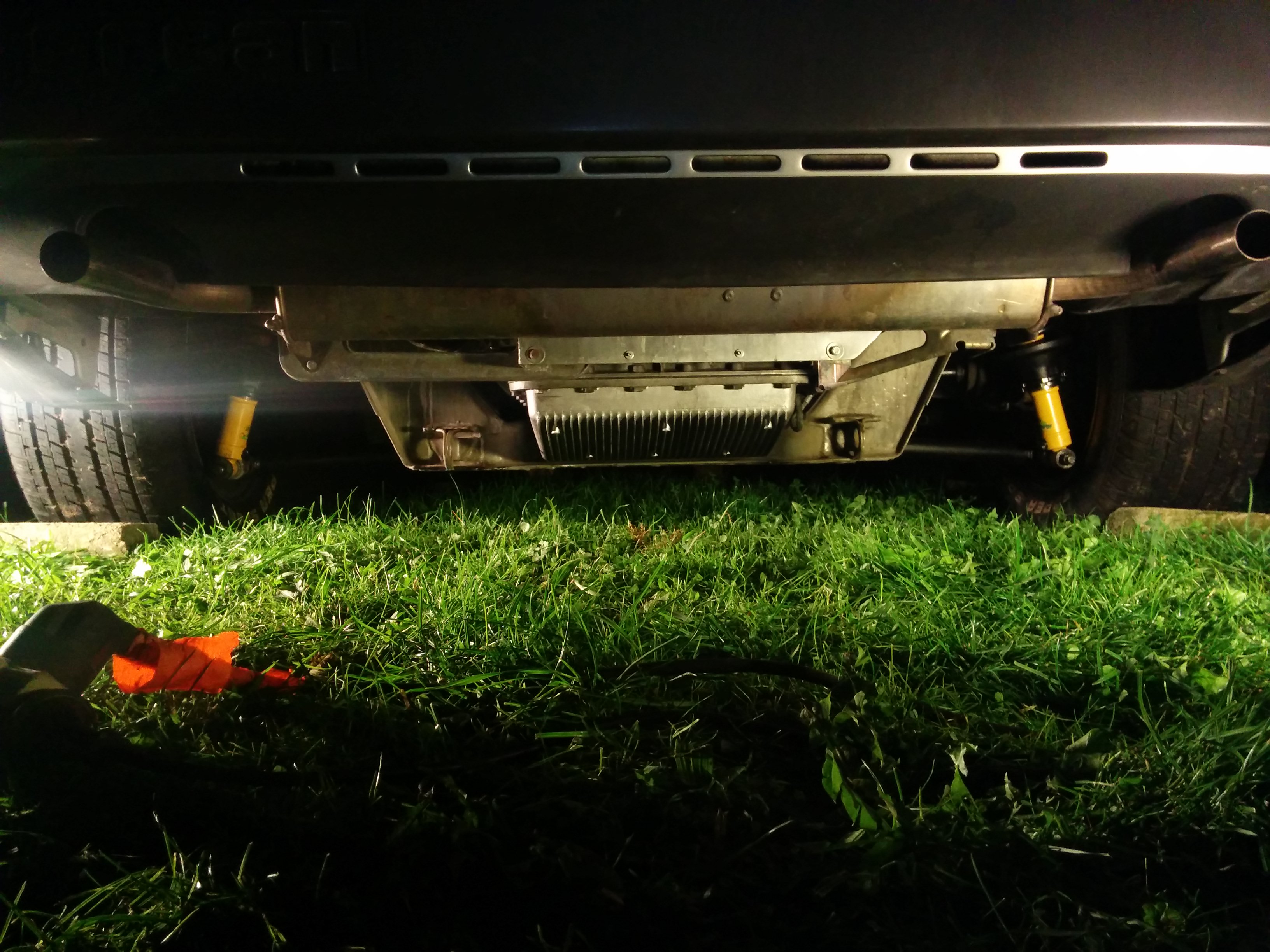

Petit débrief sur les travaux du week-end :) On a bien tout démonté avec mon père (ressorts, amortisseurs, tirants, bras avant, barre antiroulis). On a traité une partie des pièces et on a remonté l'arrière (ressorts de chez Ed et amortisseurs Spax). La voiture est un peu plus basse mais vu que le terrain n'est pas droit et que la voiture est levée c'est pas vraiment réaliste :
Les tirants sont quand même au dessus de l'horizontal donc je pense que tout va bien.
Pour l'avant, on a bien galéré avec les écrous des rotules et pour sortir ces dernières. C'est vraiment bizarre on dirait que l'axe de la rotule est collé sur le support du disque (ça lâche d'un coup avec l'arrache rotule !). Il y une sorte de colle à ajouter au remontage ou rien de tout ça ? (je vais de toute façon faire baigner les écrous dans le frein filet).

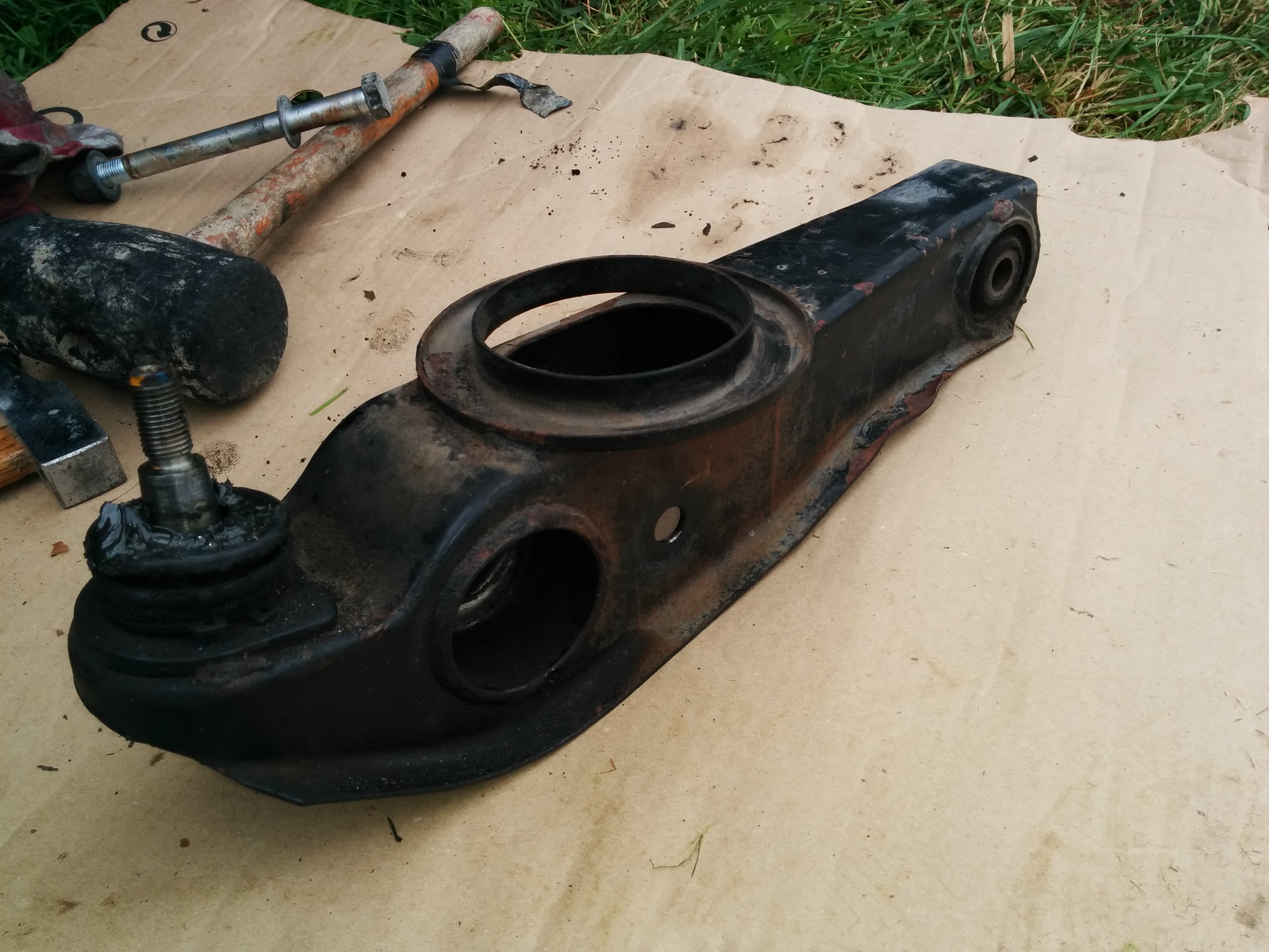

Remontage de l'avant le week-end prochain (j'ai regardé pour les renforts de bras, mais je trouve le prix franchement élevé donc je pense que je verrais plus tard... C'est une matière spéciale avec des calculs bien spécifiques pour la réalisation de ces renforts ?)

Messagepar Stainless » Mer 14 Oct 2015 à 11:20
non ce n'est pas collé, c'est juste une pièce légèrement conique restés trés serrée et longtemps. il vaut mieux que celà ne bouge pas.
quant à l'écrou, utilises en un crénellé et ça ira tout seul.
profites en que les bras soient démontés pour les cloisonner, c'est bon pour la rigidité

Ok, merci ! Pour les cloisons, tu connais quelqu'un qui l'a fait ? J'ai retrouvé ça : viewtopic.php?f=6&t=1507&p=32005
Il faut les souder ?
Edit: Ah je vois mieux maintenant ! : https://www.youtube.com/watch?v=ZZd9KPj ... e&t=25m49s
Messages: 1624
Messagepar Stainless » Mer 14 Oct 2015 à 13:30
oui il faut souder mais c'est recommandé, les bras tels qu'ils sont d'origine, sont trop faibles
Messagepar sim254 » Mer 14 Oct 2015 à 18:15
Stainless a écrit:oui il faut souder mais c'est recommandé, les bras tels qu'ils sont d'origine, sont trop faibles
Oui je confirme, c'est pas qu'il y a de plus solide, on peut les plier à la main... Je vais faire ça alors.

Messagepar claude16 » Ven 16 Oct 2015 à 15:49
J'ai réalisé cette modif en tôle de 1,5 mm soudée par point pour éviter les déformations; c'est nettement plus rigide.

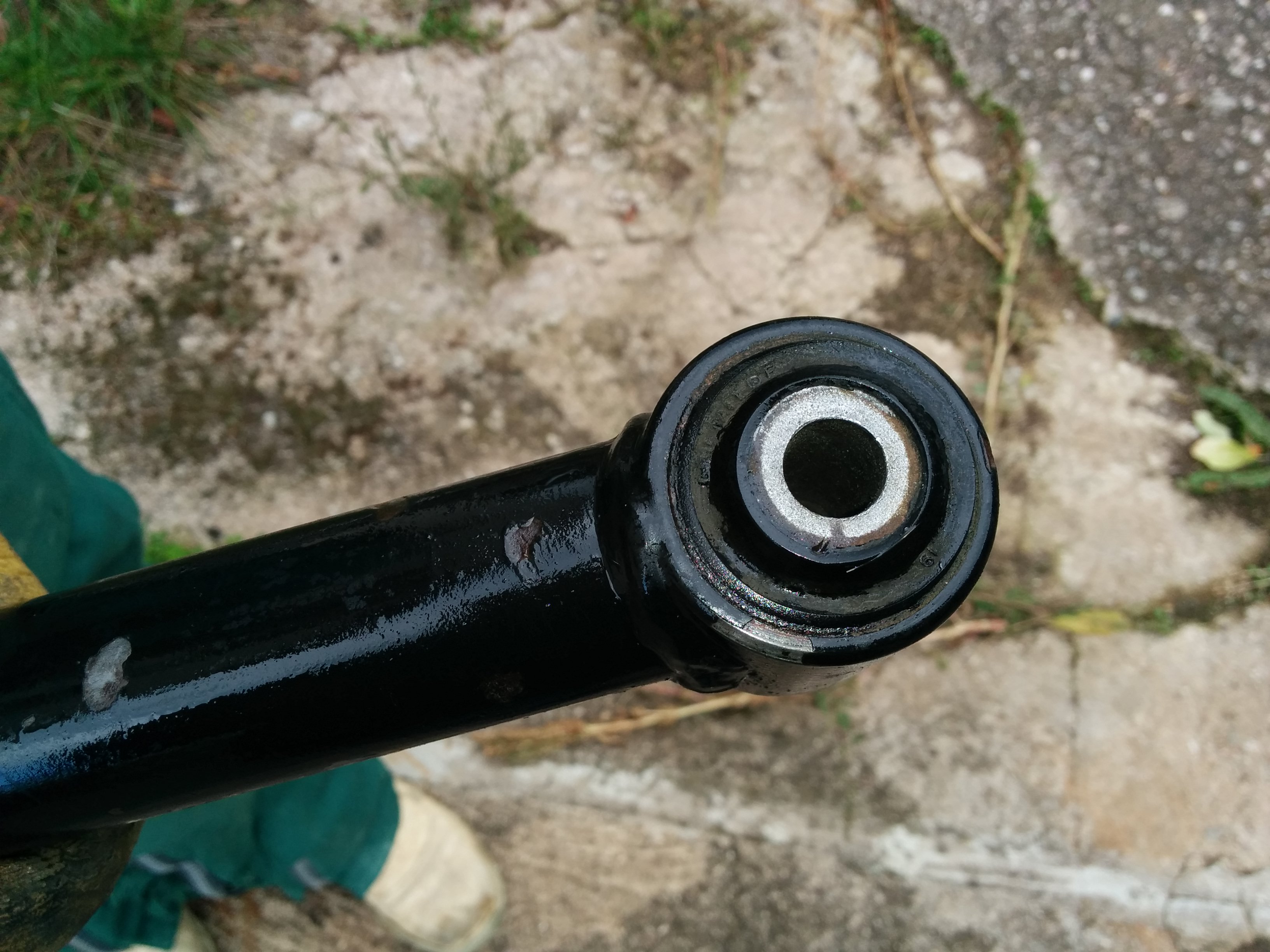

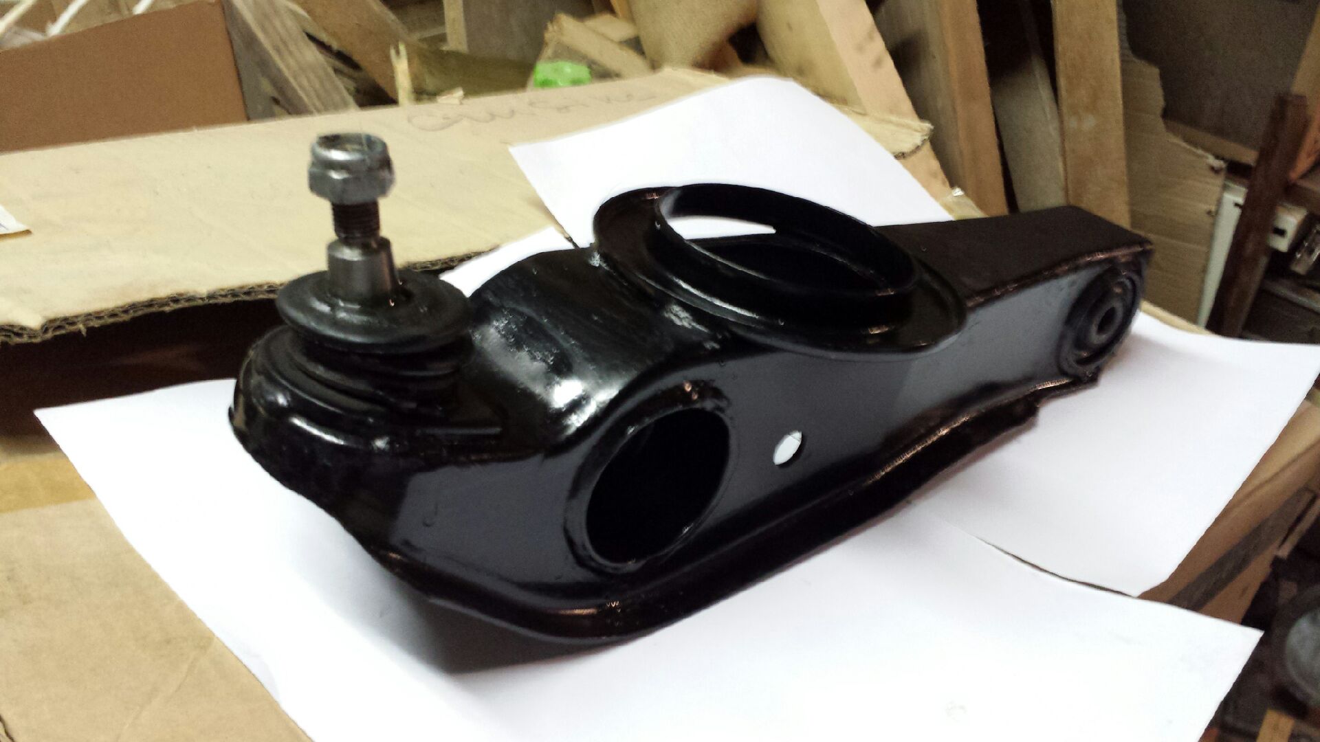

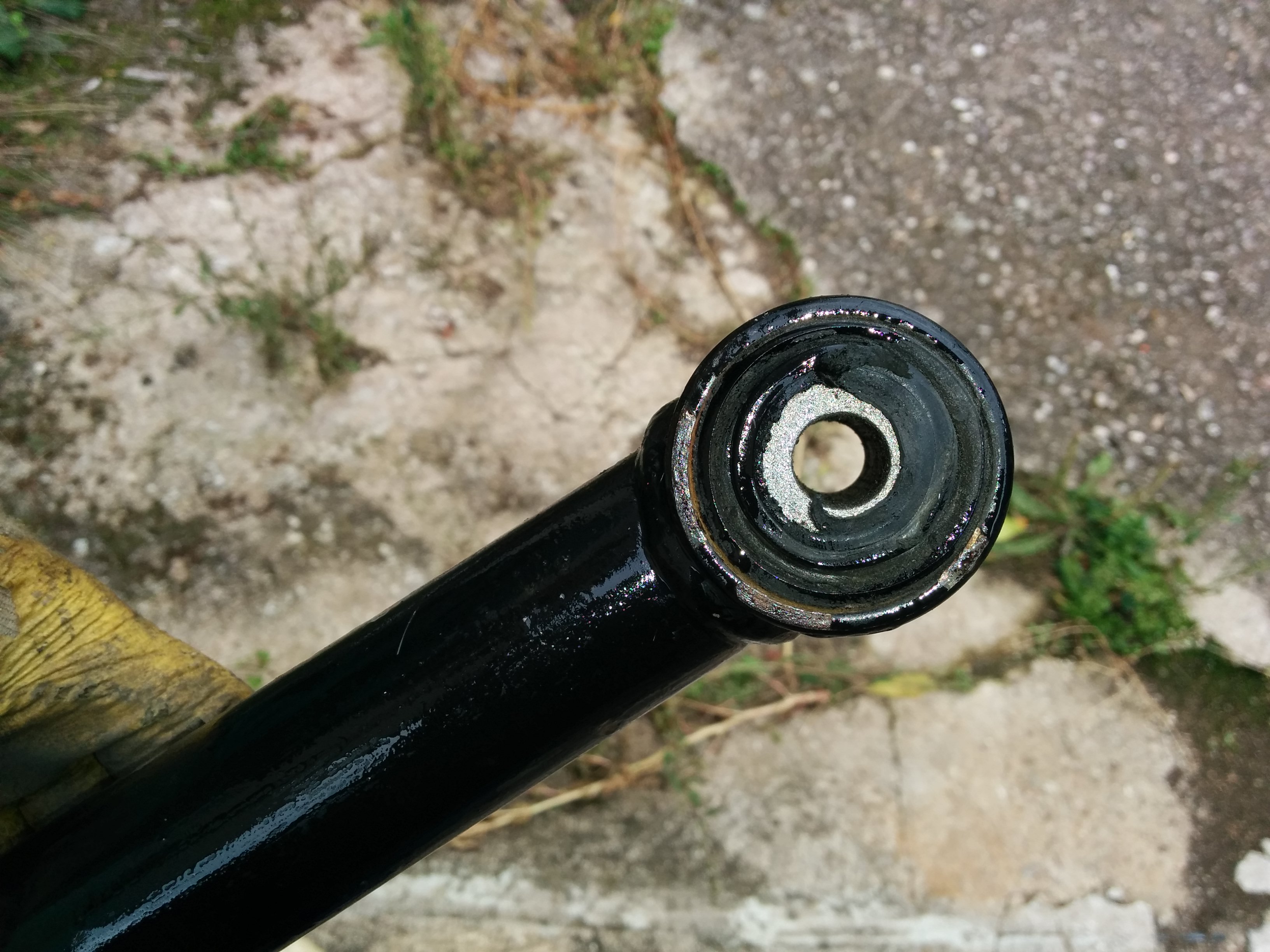

Concernant les bras, je n'ai malheureusement pas eu le temps de les cloisonner... Mon père avait déjà mis une couche d'anti-rouille et peinture pendant que je bossais à Paris et le timinig était trop serré pour ce week-end pour cloisonner, retraiter et remonter (je bricole dehors, je pouvais pas la laisser sur chandelle pendant un mois...). Du coup je pense que je ferai ça l'été prochain sans démonter avec la voiture sur un pont ou au dessus de la fosse. Les bras une fois traités :
Concernant les amortisseurs avant, effectivement le diamètre de la bague n'est pas bon, c'est trop large. Mais je n'ai pas utilisé la technique qui consiste à brûler le caoutchouc des anciens pour récupérer l'insert, simplement parce que je voyais pas comment caler l'amortisseurs sur l'horizontal ensuite (impossible de mettre l'insert d'origine avec les bagues de centrage fournies avec les Spax). Du coup on a simplement ajouté une fine tôle qu'on a pliée pour rentrer à l'intérieur. L'axe de l'amortisseur est maintenant bien maintenu à l'intérieur comme à l'origine (un peu plus serré d'ailleurs).

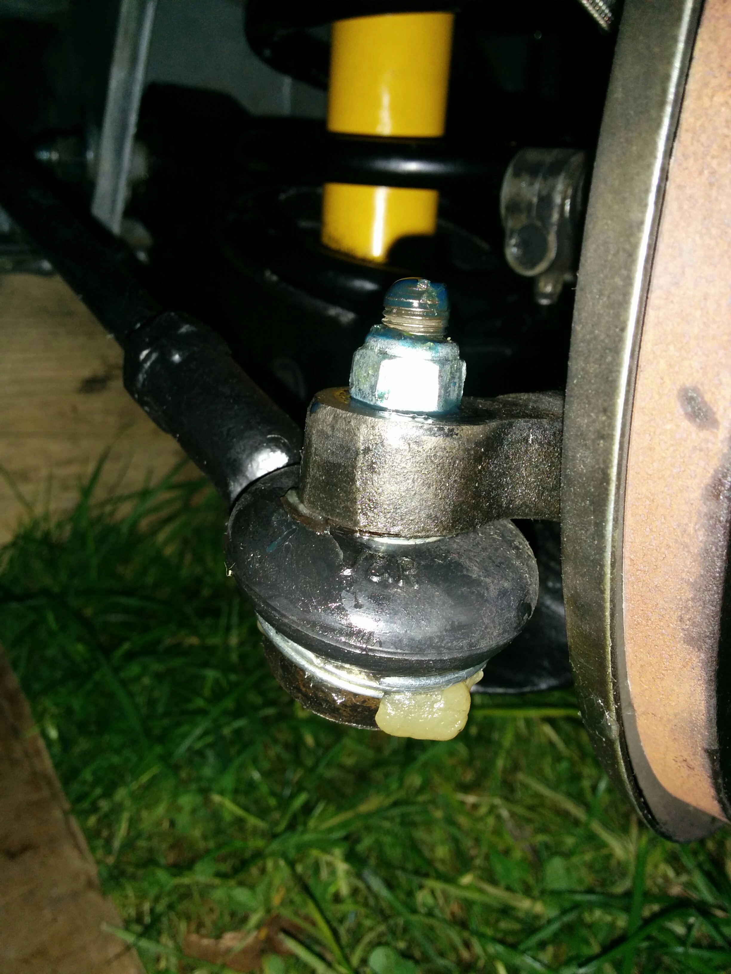

Les rotules de direction ont de la bonne graisse et un bon joint tout neuf :

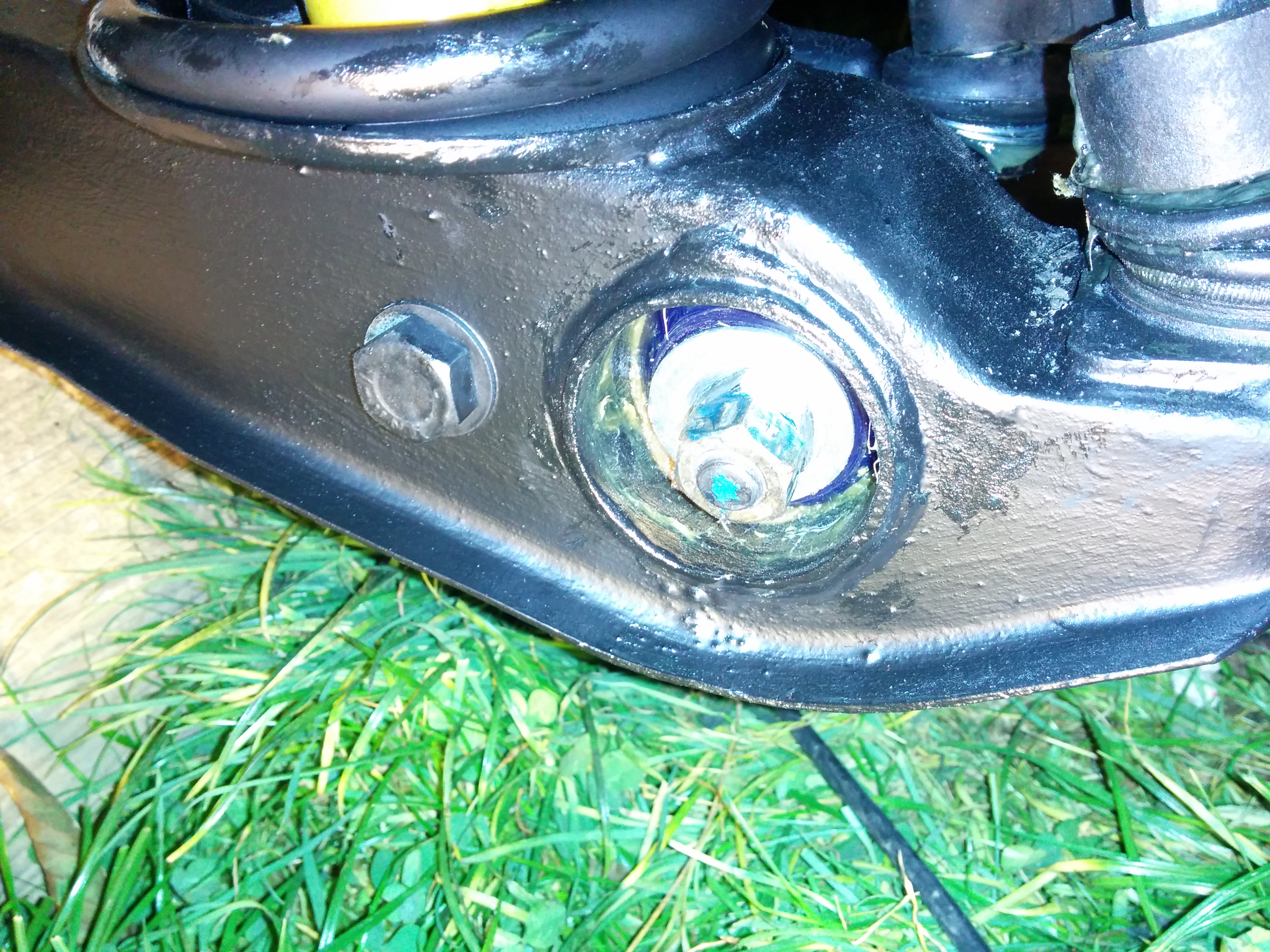

Pour la barre anti-roulis, les rondelles d'origines ne sont pas assez larges pour les silent blocs en polyuréthane. En serrant à 60Nm l'écrou, on avait la rondelle qui se barrait à l'intérieur (le silent bloc pouvait donc se barrer à l'arrière du bras). On a pris des rondelles plus larges et environ aussi épaisses :
Au final, l'ensemble fait plus propre (oui, on s'est gouré de sens pour l'axe d'un amortisseur):

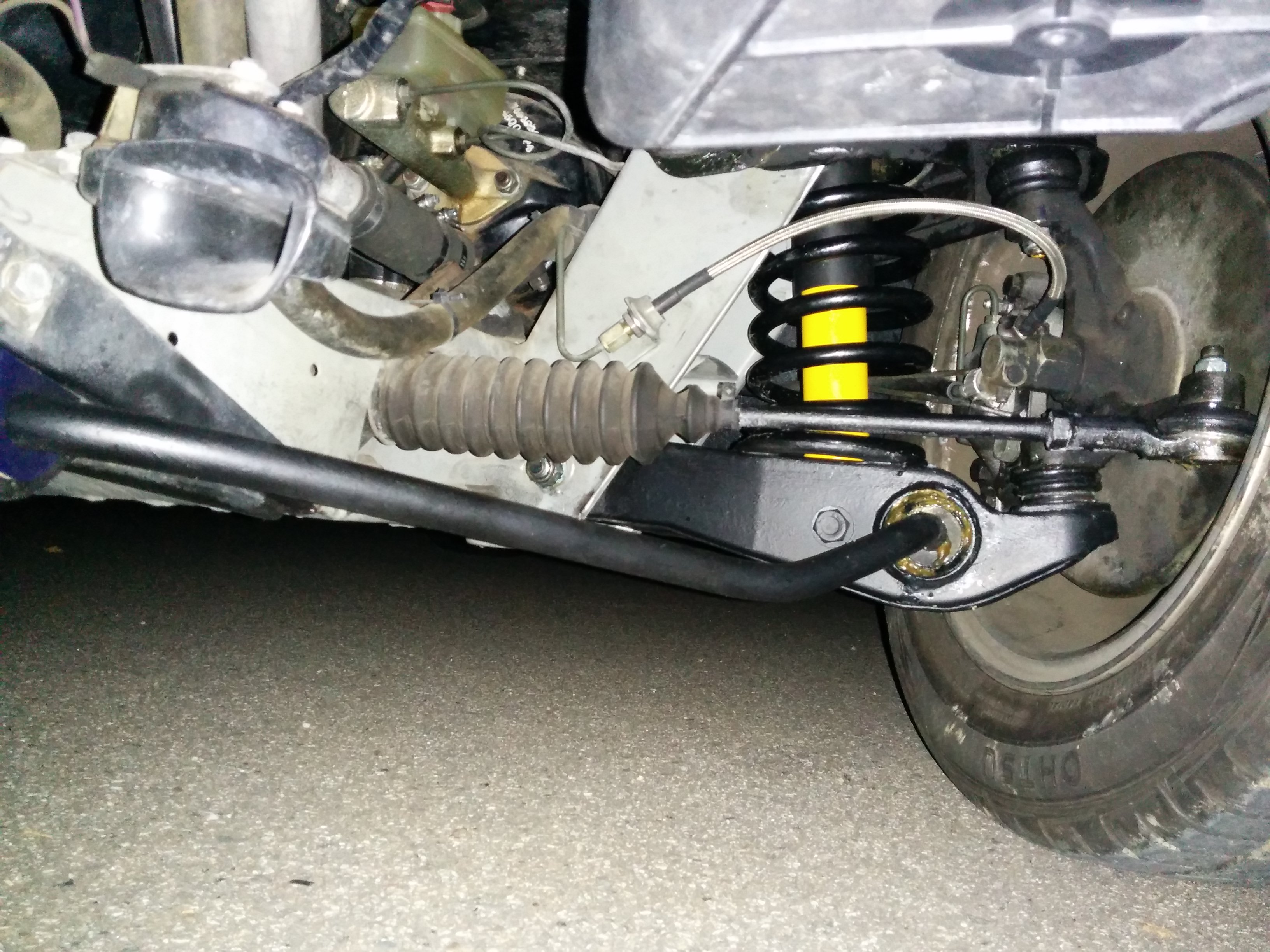

Après tout ça, la voiture est effectivement plus basse et le comportement routier est bien meilleur ! Elle n'a plus le nez en l'air, le freinage semble amélioré (ça appuyais sûrement pas assez à l'avant), la visibilité aussi. La caisse reste droite lors des freinages et tangue moins dans les virages, en gros c'est parfait ! (sauf que la voiture est sale, ah le temps lorrain !)
