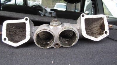

Messagepar matmat49170 » Mar 03 Jan 2017 à 11:38
salut à tous!
comme c est de circonstance, bonne année à tous!!santé, bonheur et pleins de ballades avec nos autos!!!
étant toujours en phase de remontage et maintenance sur mon auto, je bricole quoi !!
j ai démonté mon prv que j ai d avance chez moi (ex Peugeot 604) et je me suis rendu compte que le W des pipes d admission est bien plus ouvert sur le Peugeot que sur le delo, donc question peut on l installer en lieu et place?
delo à gauche et Peugeot à droite

Re: mathieu vin#16913
Messagepar matmat49170 » Jeu 05 Jan 2017 à 13:40
Personne ne veut repondre à ma question?

Messagepar liquidsnake » Jeu 05 Jan 2017 à 14:33
matmat49170 a écrit:Personne ne veut repondre à ma question?
Vous avez tous la grippe??? :lol:
Hé oui c'est triste nous sommes de moins en moins à être actifs sur le forum... :( si seulement il y avait autant de dynamisme ici que sur le FB SW.... BREF !!!
C'est juste le raccord qui est plus fin ou c'est le diamètre intérieur de tout le truc ? En tout cas ça doit freiner ou nuire au flux d'air
Messagepar Arnaud » Jeu 05 Jan 2017 à 18:35
À ta place, je me permettrai d'installer l'un ou l'autre puisque le débit d'air devrait rester égal aux entrées circulaires (vers les papillons) puisqu'elles semblent être du même diamètre que celles d'origine.
Il faut juste vérifier qu'il n'y ait pas d'autres prises d'air qui n’existeraient pas sur le tube W original.
Ceci dit si tu as le choix (et dans le doute), je privilégierai la pièce d'origine. Mais ça tient davantage du choix personnel qu'autre chose. :wink:
Messagepar Stainless » Dim 08 Jan 2017 à 15:04
la pièce la plus ouverte ne favorisera pas forcément un meilleur debit car la section est trés grande et peut engendrer des turbulences, surtout a des regimes modérés.
alors le mieux... c'est de tester ! et tu nous dis. mais je ne pense pas que ça change qqchose. a mon avis, tu risques meme de perdre un peu de couple a bas regime.
