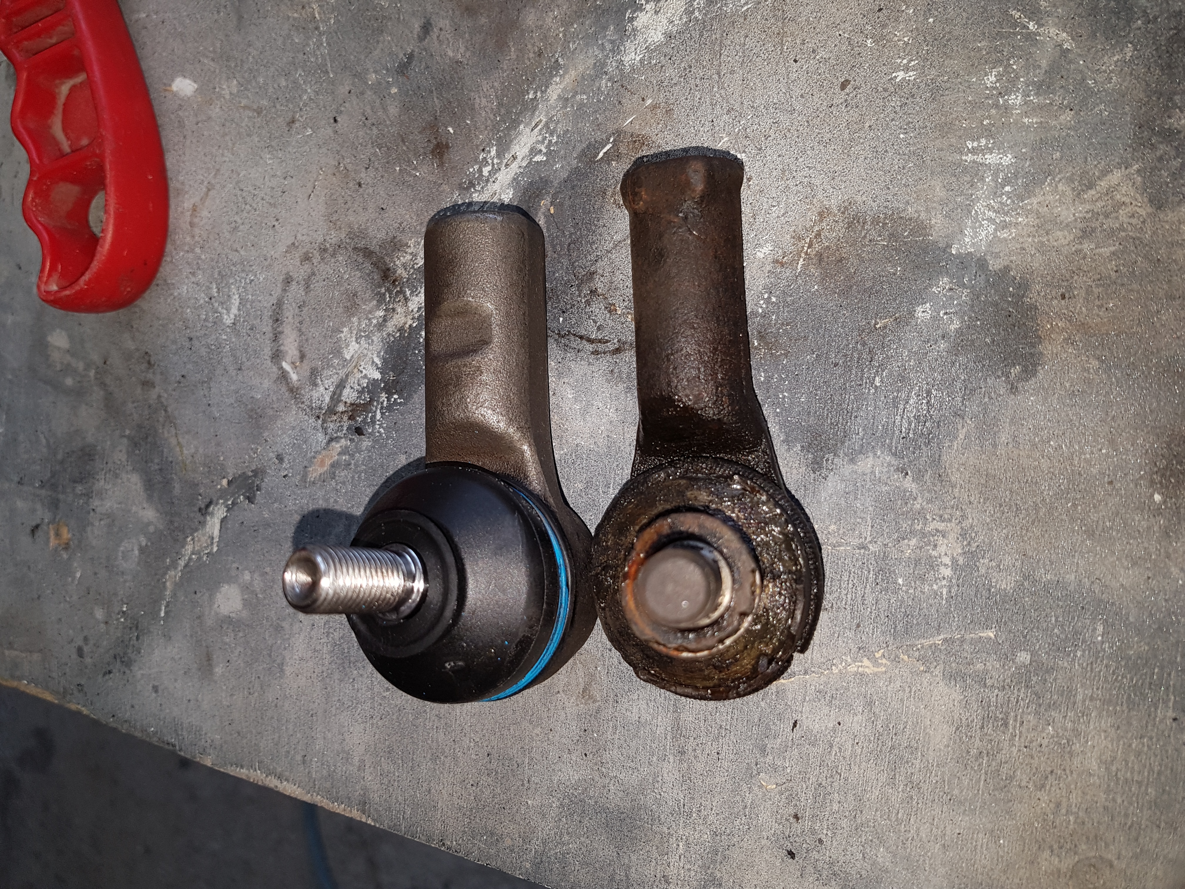

Ça à l'air bon Raph.
Le filetage ok, elle est un peu plus épaisse mais c'est tout.
Et merci pour ton howto sur les trains AV et AR! :wink:

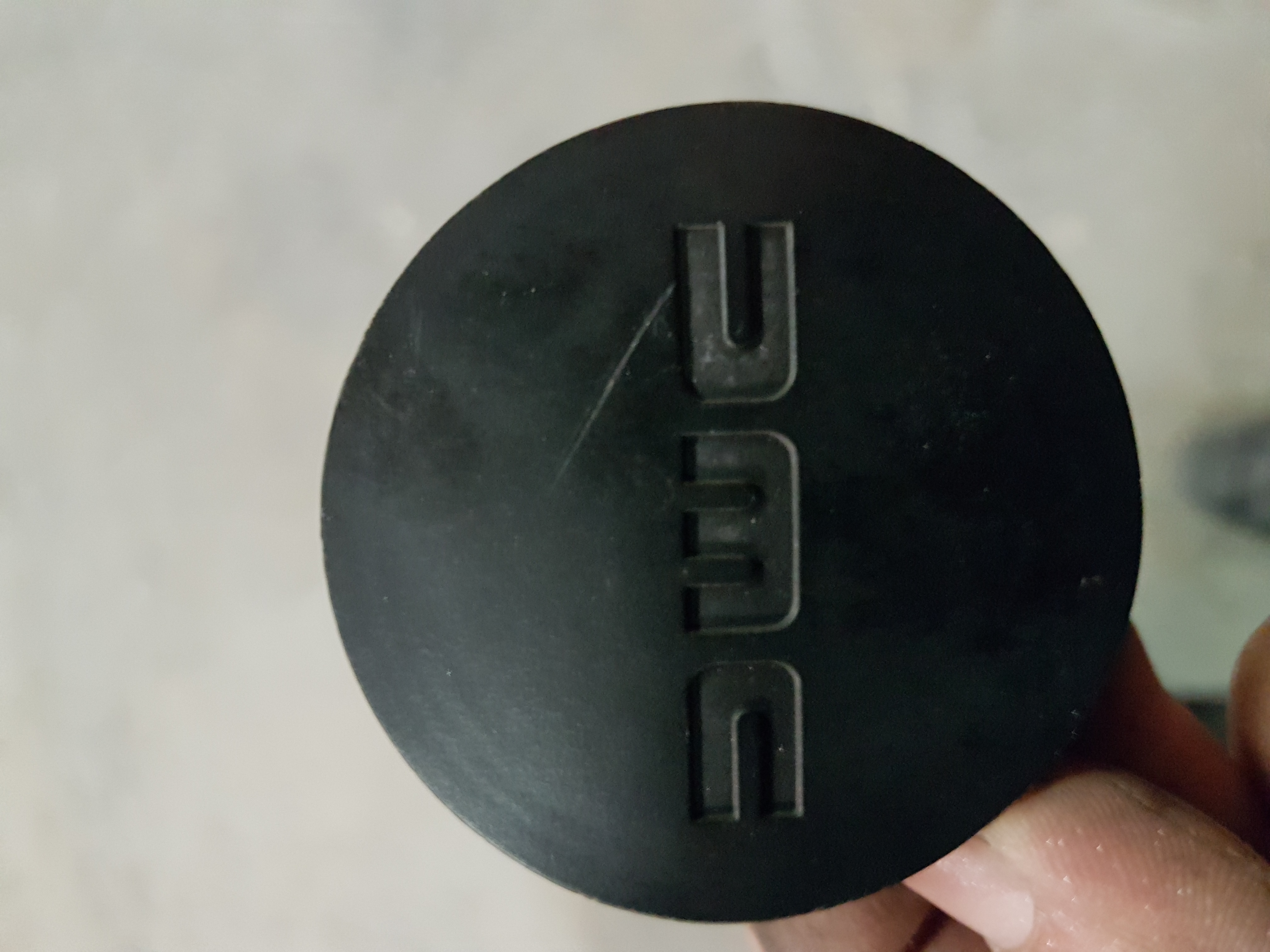

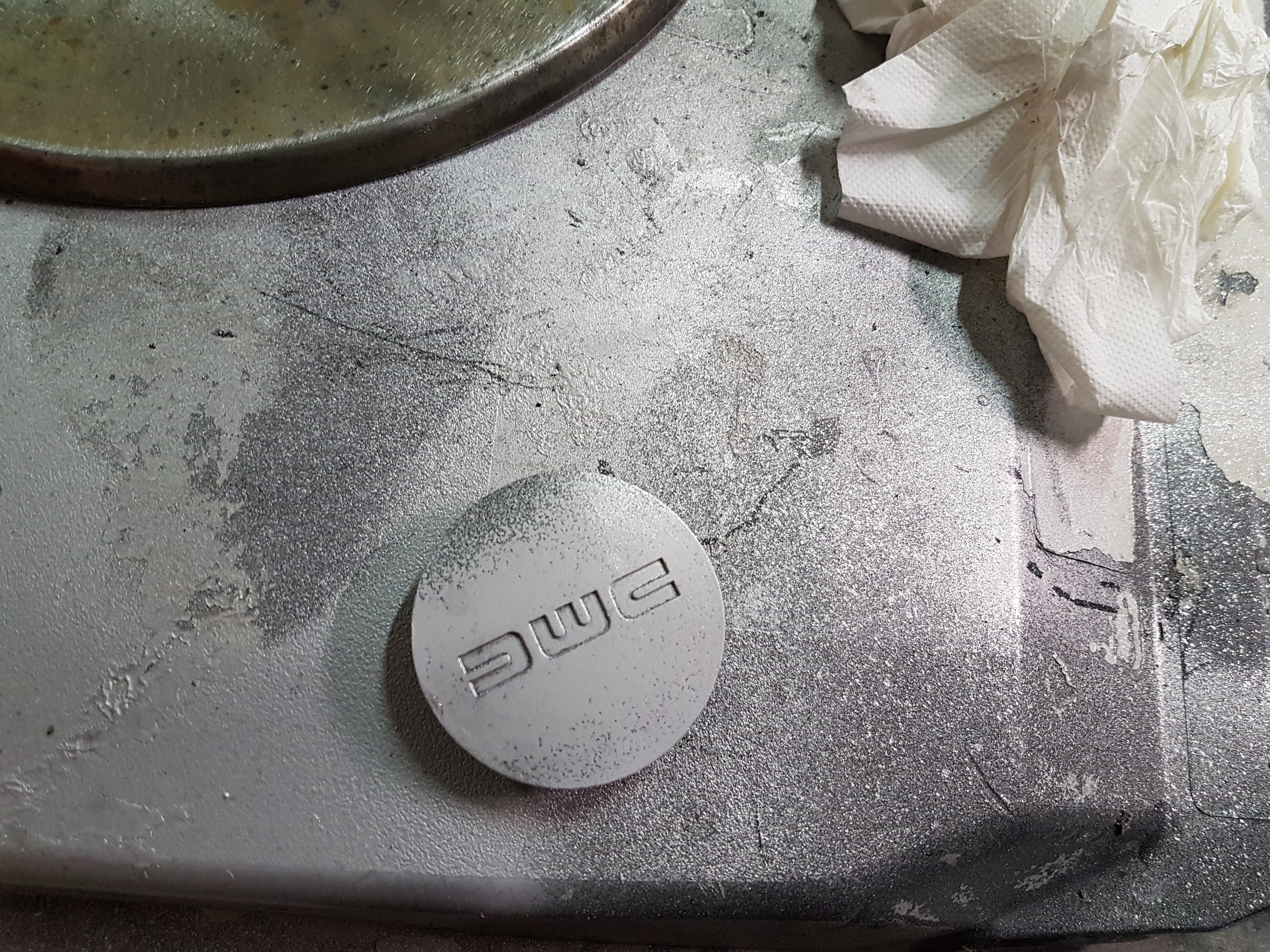

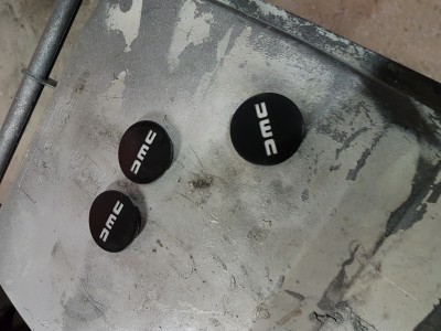

En attendant les pièces qui me manque, je m'atelle à un détail très très important...
La restauration de mes cabouchons. :mrgreen:
On degraisse.
Un délicat coup de gris. Lol
On ponce au 1500 à l'eau et à plat.
Un coup de vernis mat.

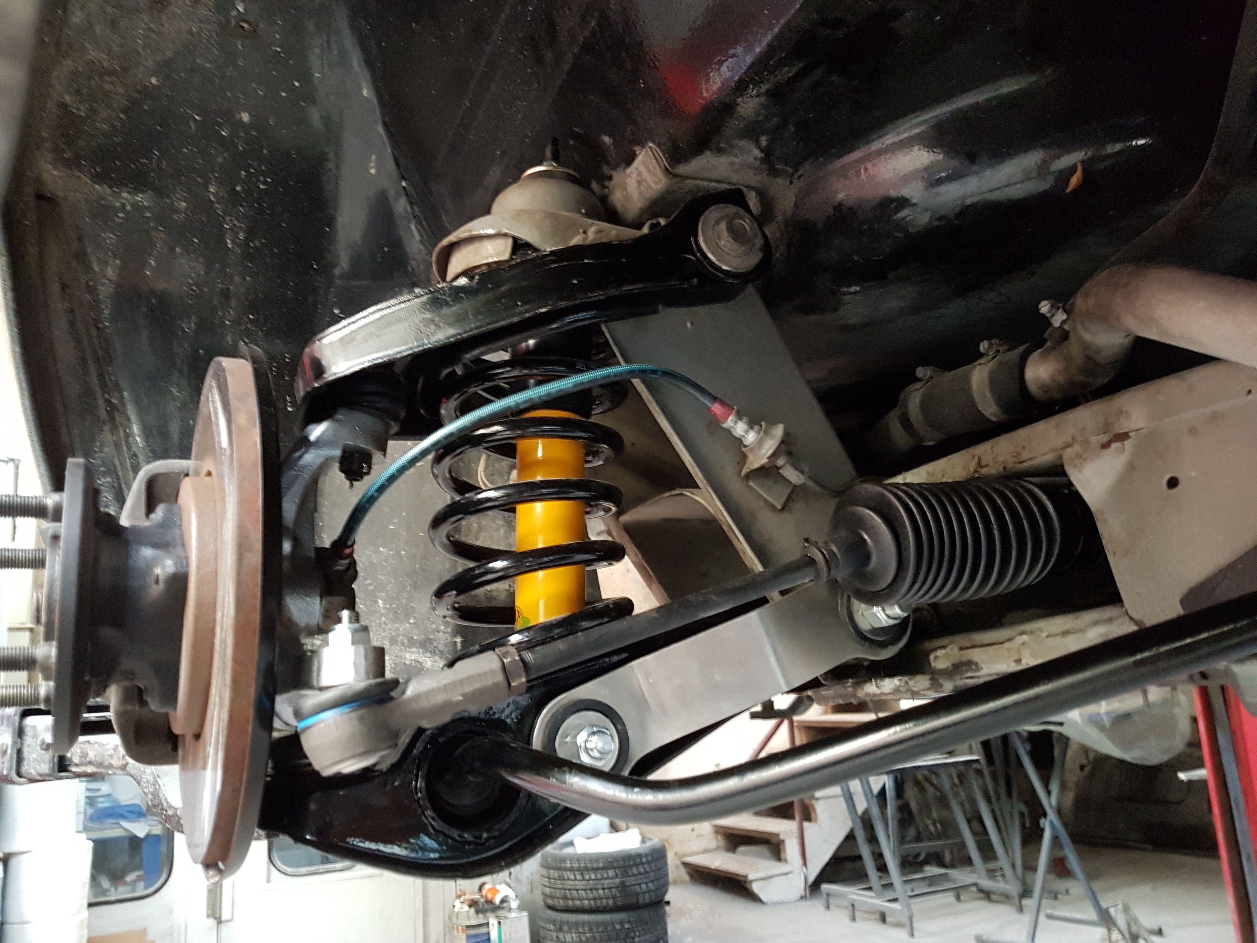

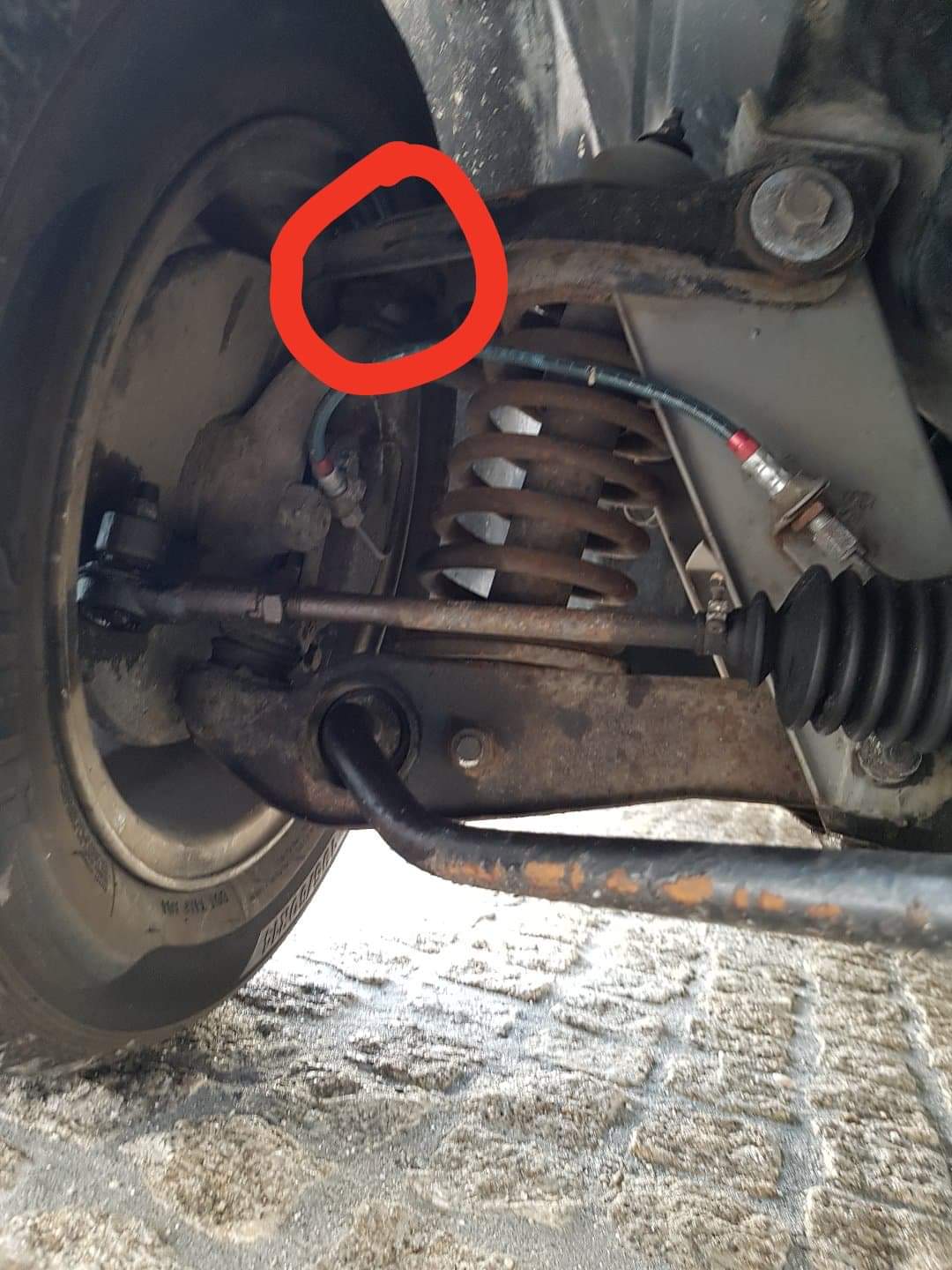

:shock: Train AV terminé!
Grace au how too c'est un jeu d'enfant!
Petite photo avant travaux.
Bras inf. Renforcé maison grace au topic de maitre Stéphane! ;)
