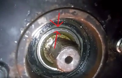

J'ai du jeu dans ma roue avant conducteur... du jeu dans tout les axes.
Le roulement est ''neuf'' il a un an et environ 1500 miles, provenance Delorean Europe.
Le jeu intervient ici :
Alors avant de tout demonté (bien qu'une bonne partie soit deja demontée), qui pourrai me donner son avis ?
D'aprés Joffrey, le roulement semble mort. :?

Messagepar maxbordeaux » Mer 25 Oct 2017 à 12:56
Oui il a raison, il doit être mort.
Ça peut difficilement être autre chose.

Messagepar MarvinBerry27 » Mer 25 Oct 2017 à 14:24
je vais essayer de resserrer les axes ce soir...
Je viens de commander un roulement neuf chez Delorean GO
Messages: 3250
Messagepar MarvinBerry27 » Dim 05 Nov 2017 à 22:10
Roulement changé, j'ai encore un petit jeu dans la roue.
Le jeu a diminué mais il y en a encore un petit peu, rien de l'autre coté.
L'angle drive et le boulon de devant ont été séré fort fort (200Nm)
Une idée d'ou peu venir ce jeu ? :x

Messagepar Stainless » Lun 06 Nov 2017 à 10:30
possible que le porte moyeu ou l'arbre soient hors cote . et s'il y a du jeu, ça finit par detruire le roulement( d'ou qu'il provienne )
