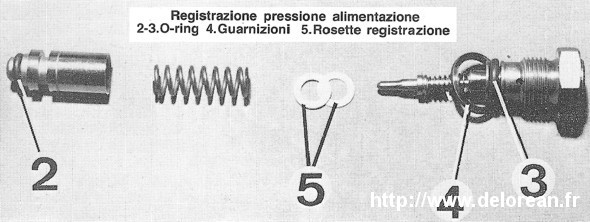

C'est quoi le PPR ?
Messagepar Marc » Dim 19 Juil 2009 à 18:34
Le régulateur de pression primaire.
Marc
Messages: 1115
Messagepar Alex » Dim 19 Juil 2009 à 18:50
Merci Marc
paolo, tu as changer le joint du piston sur le doseur c'est ça ?
Messagepar iudexmaximus » Dim 19 Juil 2009 à 22:57
Non Alex, ce sont le deux joint toriques qui sont contenus dans le régulateur de pression primaire, comme a bien dit Marc. Le regulateur est contentu dans le doseur, en bas à droit.
Ces deux joints empechent à l'essence de retourner dans le reservoir quand tu coupes le contact, ainsi tu as encore de la pression dans le circuit et tu peux demarrer à chaud sans l'aide du IDF.

Ok merci Paolo, c'est bien ces joints que je parlais merci !
