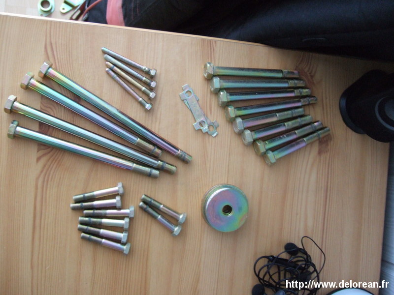

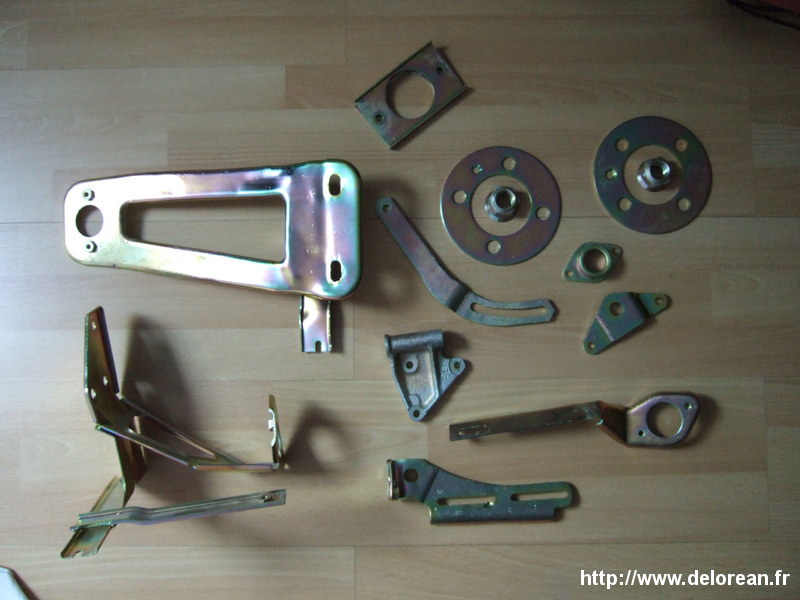

Messagepar liquidsnake » Sam 06 Juin 2009 à 21:13
retour de zingage.. c'est beau 8) et sa coute vraiment pas cher j'ai été surpris.. 30€ le tout

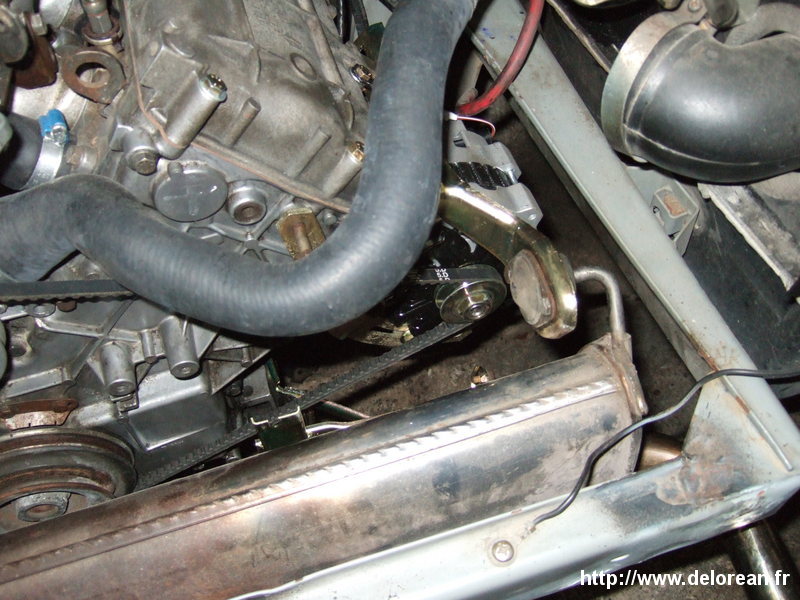

les pièces récupérées installation du 140a de chez Hervey
au passage j'ai aussi trouvé d'où venais mon problème de WUR... un truc tout con, une des 2 cosses dans la fiche étai juste sortie de son logement et avait reculé dans la gaine :twisted:
tout ça en place je pouvais redémarrer, la voiture part au 1er tour de clé le moteur tourne rond :) monte parfaitement dans les tours !! tout va bien à part le bruit "briggs n straton© " et un ralenti proche des 2000 tours tout était nikel. je réduis un peu la richesse, un peu trop même car elle a calé.
le temps de discuter avec un ami 15 min après je la redémarre et la le moteur tremble de partout, ne monte plus dans les tours ( même symptômes qu'au départ wur qui n'a plus l'air de fonctionner ) et le catalyseur qui vire au rouge vif !! :shock: je sais pas ce qui s'est passé entre temps..
