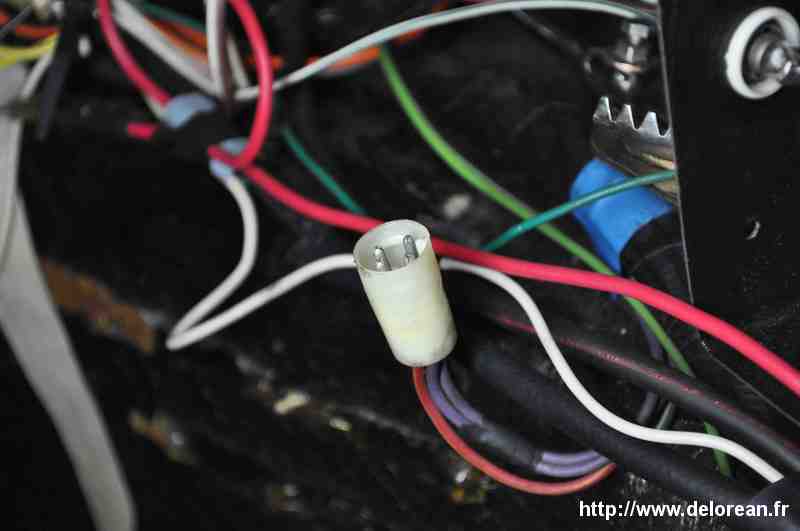

Sinon dans la série bizarries électriques j'ai aussi ce câble sous la console qui n'est relié à rien et il n'y a pas de prise pour le brancher. J'ai passé un moment à me creuser la tête pour savoir ce que c'était.
En fait, il s'agit du câble qui alimente l'horloge que je n'ai pas sur mon modèle de décembre 81. Elle a été supprimée, mais le faisceau n'a pas changé durant la production.

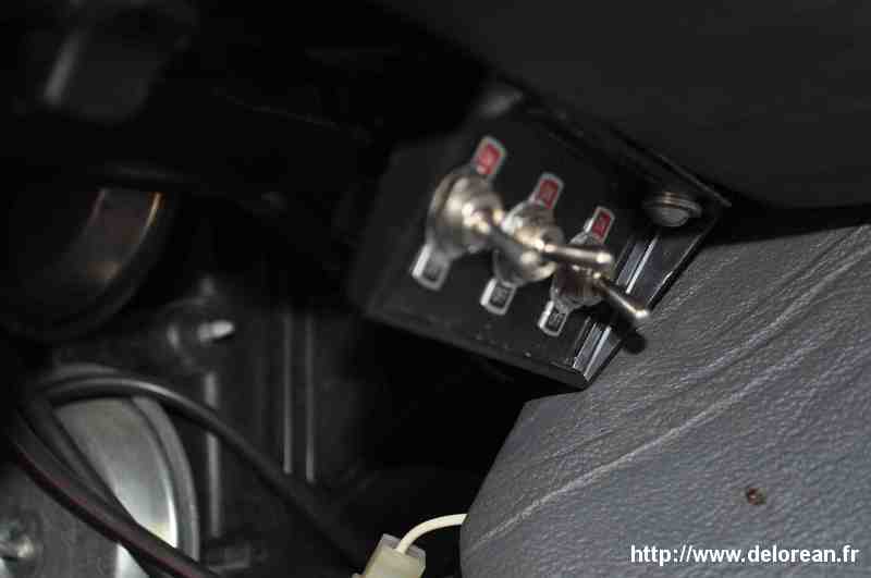

Et il y a aussi ces interrupteurs que l'ancien propriétaire avait installé.
Celui du milieu avait des câbles qui allaient jusqu'au compartiment relais, mais n'étaient relié à rien. Les deux extérieurs servaient à éteindre les feux de gabarit des portes. J'ai bien sur tout retiré et remit d'origine.

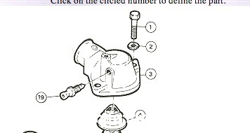

P'tite question concernant la pompe à eau. Est-ce que quelqu'un pourrait me confirmer que la visse de purge (102141) est bien en métrique, plus précisément du M10 ?

J'ai achete le kit auto-bleeder de Hervey et il est livre avec un insert de 1/8 de inch que je n'arrive pas a visser sur la pompe.
Maintenant, je cherche un autre insert, mais je n'ai pas la voiture a disposition pour verifier la taille de la visse de purge de la pompe.
Messages: 1130
Messagepar Stainless » Mer 07 Nov 2012 à 08:51
tu prends ta vis de purge, un écrou M10 et tu vérifies s'il se visse normalement dessus :wink:

J'ai pose la question sur le forum car je n'ai pas acces a cette visse, ni a la voiture, pendant plusieurs semaines. En regardant une photo, a l'oeil je dirais que c'est du M10.

Messagepar doc.63 » Mer 14 Nov 2012 à 21:09
non cette vis de purge 102141 en N°19 n'est pas en métrique
la voila en photo en comparaison à un boulon en 10 métrique

Messagepar LaurentC » Jeu 15 Nov 2012 à 00:22
Merci beaucoup Doc pour la photo detaillee !! Cette communaute du forum est geniale !

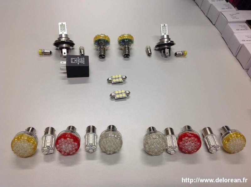

Si certains d'entre vous veule mettre des décorations de ce genre sur leur voiture pour noel :
Ne faite pas la même erreur que moi, les cluster de 30 leds ne rentrent pas dans les supports de phare de recul et de clignotants (ou indicateurs suivant d'où vous venez) (et pas non-plus dans les optiques de frein).
