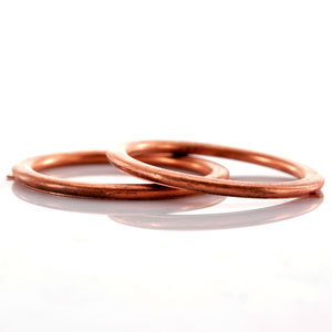

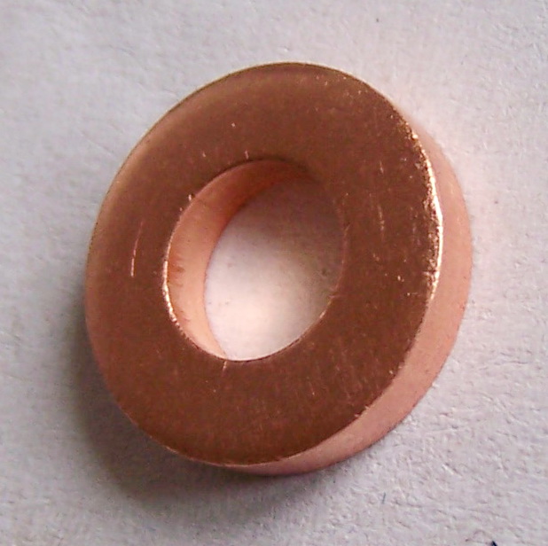

Non c'est pas la même chose, le joint de vidange s'écrase, le joint des canalisations de carburant est plus épais et garde sa forme :wink:
Un joint plein :
Et là ceux qui s'écrasent :
